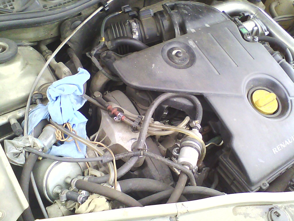

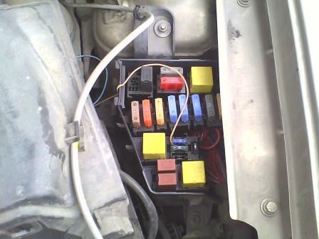

ВОТ НОВОЕ ФОТО (ЕЗЖУ С ОТКЛЮЧЕННЫМ ДМРВ)
насос запитал на этот синий предохранитель (честно не знаю за че он отвечает)
нормальное крепление пока не сделал для фильтра, но уже прикинул что буду делать из наружней железки крепления фильтра в родном месте. там пару раз болгаркой точнуть, дырку просверлить, края подмять молотком. делов на пол часа
