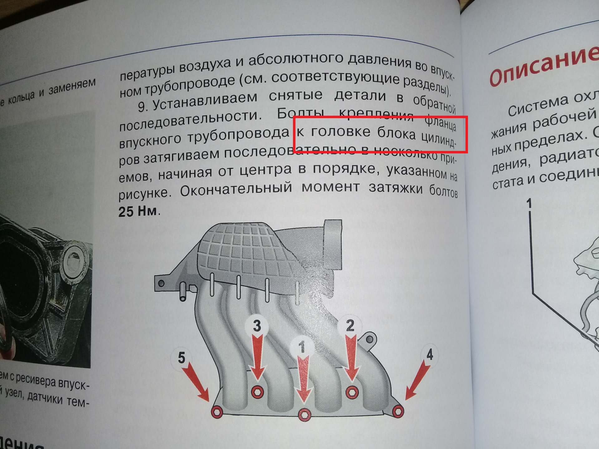

Сообщение от илдар73
Там два рисунка и тот который типа схема я спецом закинул , пластиковый коллектор прикручивается на нем 11 н*м , а под ним металлический коллектор идущий к блоку цилиндров там да 25 н*м. А в тексте все перепутали. Ну и для пробы попробуйте затянуть болт М 6 усилием на 25 н* м , а на пластиковом коллекторе именно М-6. А вот на металлическом коллекторе или8 или 10 шпильки. Там это нормально.
Почему перепутали?? В тексте так и написано ..Крепления фланца к головке блока, а не пластика к нему.

Сообщение от ViBer
Да ,, невнимательно смотрел фото,тада хорошая книжка ,надо брать

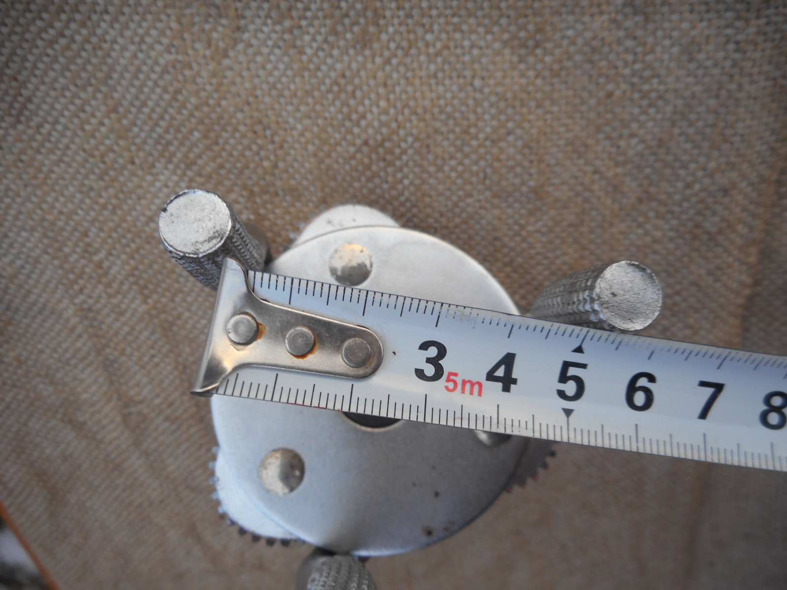

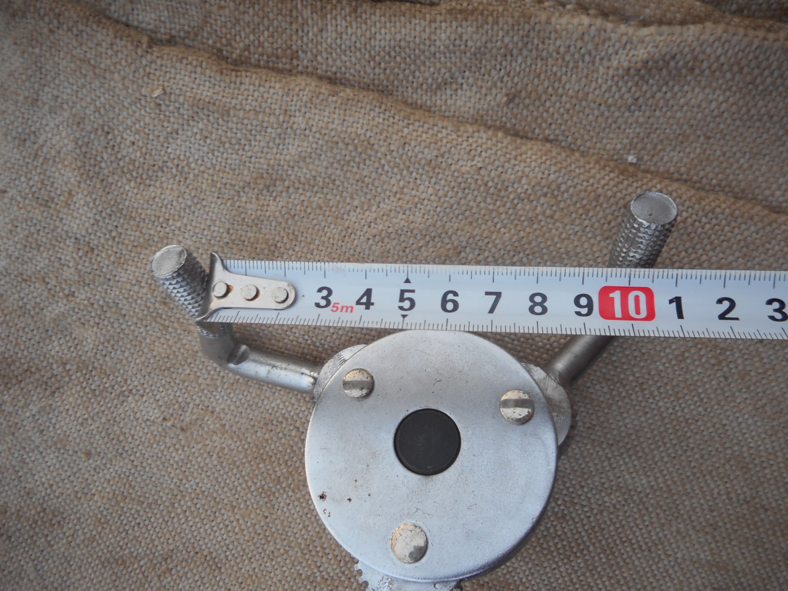

Сообщение от -=Df=-
Подскажите, пожалуйста, на какой диаметр этот краб?
Диапозон захвата ~ 50< >100мм. (фото)

Сообщение от Sane
Спасибо

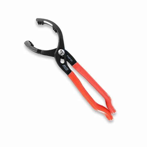

Мне клещи понравились, крабы,цепи,ремни,чашки-бред полнейший)

Сообщение от Duk_NVRN
Клещи, когда места для них достаточно. Попробуй с ними в дизельном фильтр поменять. Только чашка или краб. И то с ним не очень удобно, коротнуть можно. Да, как я понял, в 2.0 и 1,6 тоже места немного. Для разных случаев разные съёмники.
Я в ВАЗах 8 клапанных без проблем ключём откручивал, который на зажим работает, когда им крутишь. Место было. В Дастере крабом откручивал, захватывает хорошо, даже фильтр мнет.

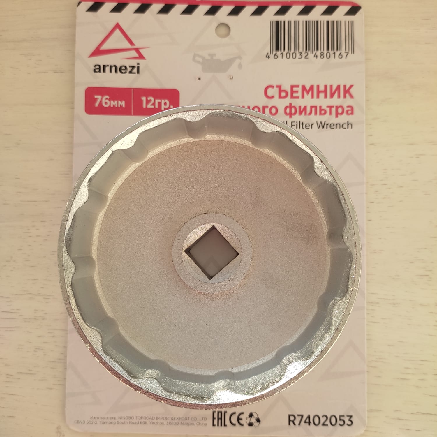

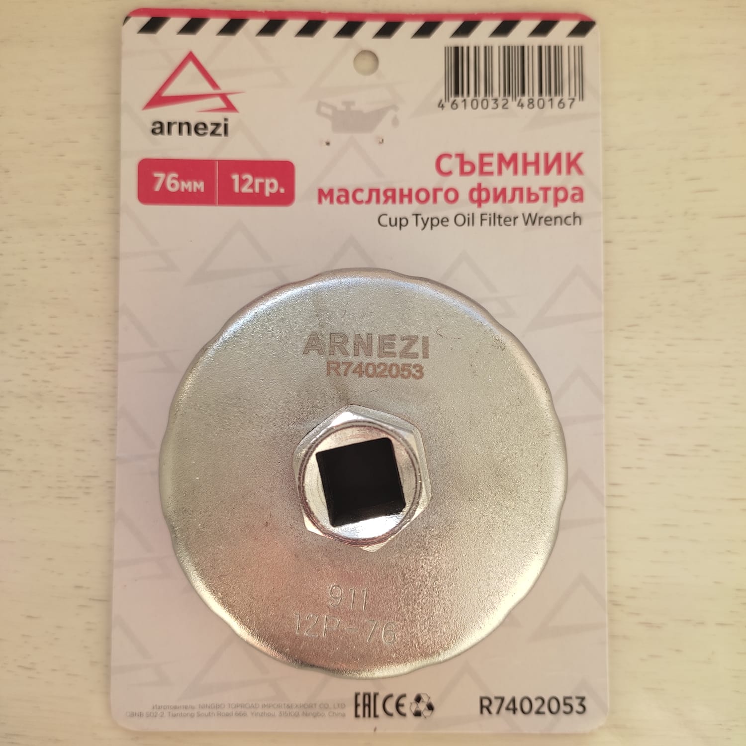

 Пришла новая чашка для фильтра на 76 мм. Кому надо - внешний вид и артикул этого съемника на фото.

Я как то пропустил ,открутился фильтр?

Да, в тот же день. Через проставку типа зубила, защищая пальцами охладитель обстучал перед завальцовкой фильтра и каким то чудом стронул перекошенной чашкой.

Сообщение от Scorp 3
Пришла новая чашка
Внутренний квадрат на 1/4 или 1/2 ?

Сообщение от mario
Так видно же по фото ,что 1/2"

1/2" должен быть на глаз.
Вот скопипастил ,исправлять "их" опечатки не стал ,просто подчеркнул ,самое главное ключ квадрат 1/2 ,а не 3/4 или 1/4 )))))
Ключ съемник масляного фильтра чашка 76 мм чаша R7402053 ARNEZI
Съемник масляных фильтров «чашка», предназначенный для установки и последующего снятия фильтров ДВС автомобилей диаметром 67 мм. Данный практичный съемник масляных фильтров имеет продуманную конструкцию; есть внутренний квадрат 1/2"" для присоединения воротка или динамометрического ключа. Материал изготовления – алюминиевый сплав, крепкий и легкий металл 14 граней. Предусмотрена возможность использования совместно с гаечным ключом. Использование специального инструмента для ремонта автомобилей позволяет ускорить процесс работы, сделать его безопаснее и намного продуктивнее. Съемник масляных фильтров применяется для снятия и установки масляных фильтров разного диаметра.
