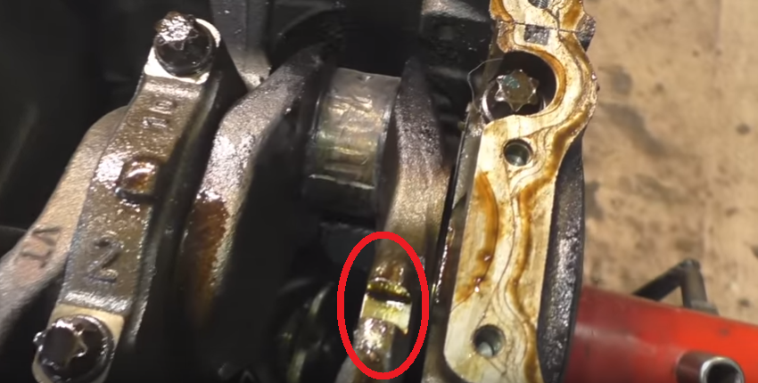

У F4R-прорезь, вот сделал скрин из этого видоса см. с 32мин.

Sane
Аватар для Sane
Онлайн: Sane вне форума
Был(а): 18 июн 2025 22:17
Адрес: 43регион
По умолчанию Re: Замена ГРМ 2.0 своими силами (фото)
Сообщение от Sane
У F4R-прорезь,
У меня когда меняли ремень ГРМ, тоже не смогли зафиксировать КВ. Шестерню с кв. не снимали, сделали метку, потом ремень так руками и одевали через шестерню.

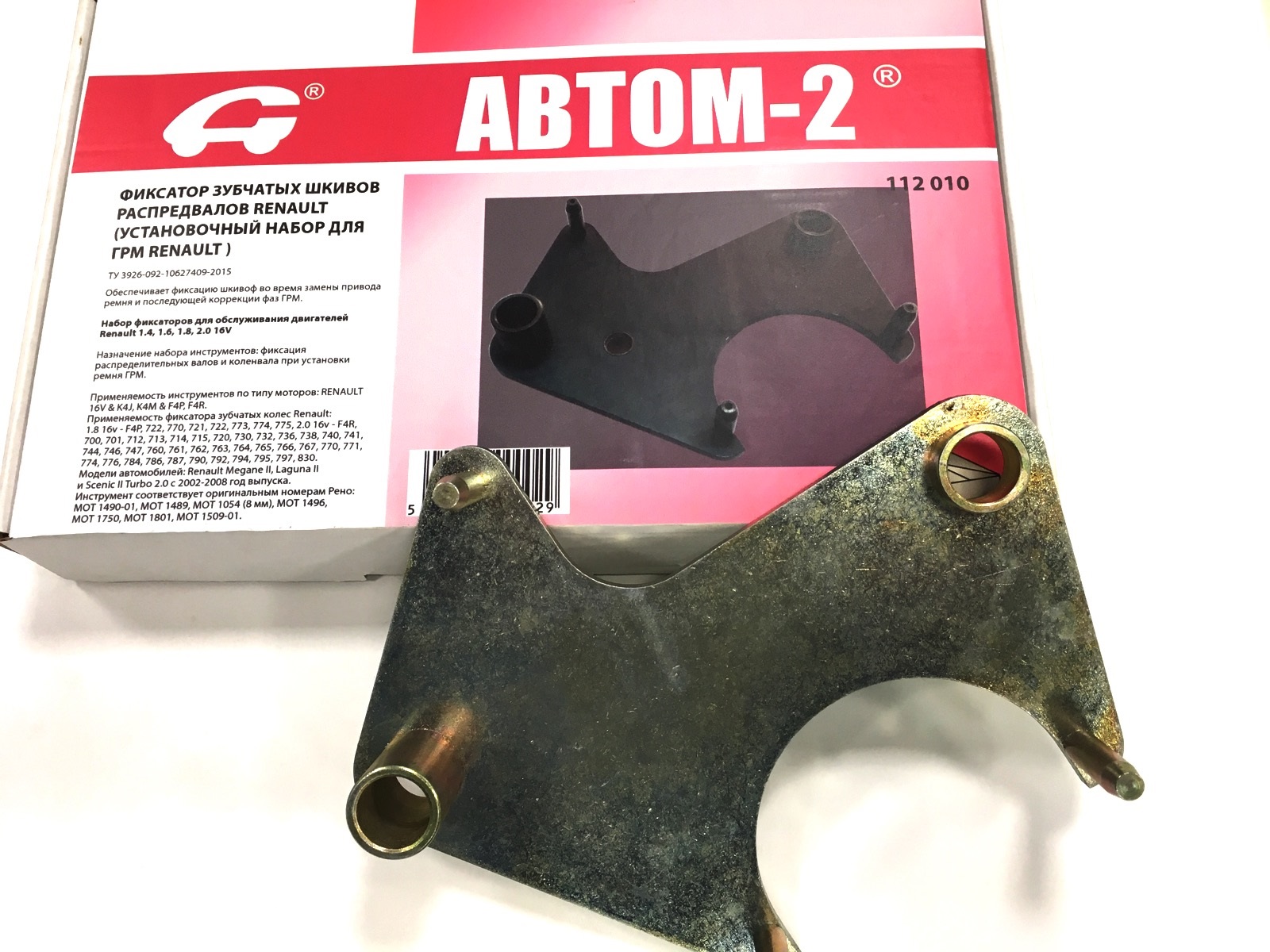

Второй вопрос, та пластина, которая вставляется в распредвалы вместо пробок. Зафиксировав ее шкивы открутить не возможно ведь? Просто читал, что ее можно сделать и из оргстекла и фанеры.
Да. Эта пластина только удерживает от изменения положения валов. Там даже просто прорези валов не выдержат нагрузки. Поэтому имеет смысл зафиксировать валы за сами шестерни приспособой для ВАЗов .
Смысл снять пробки и зафиксировать валы по мурзилке когда ремень растянулся и сместился на пол зуба или новый ремень не хочет садиться, либо когда сместились шестерни распредвалов.
Дастером доволен на 146%!
Старый 05.02.2019, 17:32   #239
Scorp 3
Аватар для Scorp 3
Онлайн: Scorp 3 вне форума
Был(а): 17 июн 2025 18:11
Адрес: Павлодар, РК
Сообщение от Bizet
Вот глядя на эти прорези я так и подумал. Удержать валы при откручивании они не смогут. Только фиксируют правильное положение. И на хрена тогда ее делать из металла 5 мм? Стеклотекстолит! На фрезерном для пластмассы.

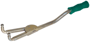

Третий вопрос - чем по науке удерживают распредвалы, если нужно провернуть шестерни ремня? Эти зажимы между шестернями их точно не удержат.
Вот эта хрень или или типа шарнирного ключа?

Старый 05.02.2019, 19:36   #240
ДОВОЛЬНЫЙ Слон
Аватар для ДОВОЛЬНЫЙ Слон
Онлайн: ДОВОЛЬНЫЙ Слон вне форума
Был(а): 06 июн 2025 22:45
Адрес: Новгородская.обл.
Автомобиль: Duster Privilege 2.0 4/4 6МКПП 2012
Шестерни распредвалов фиксируют этой хренью..)
На видео с 12-й минуты..
