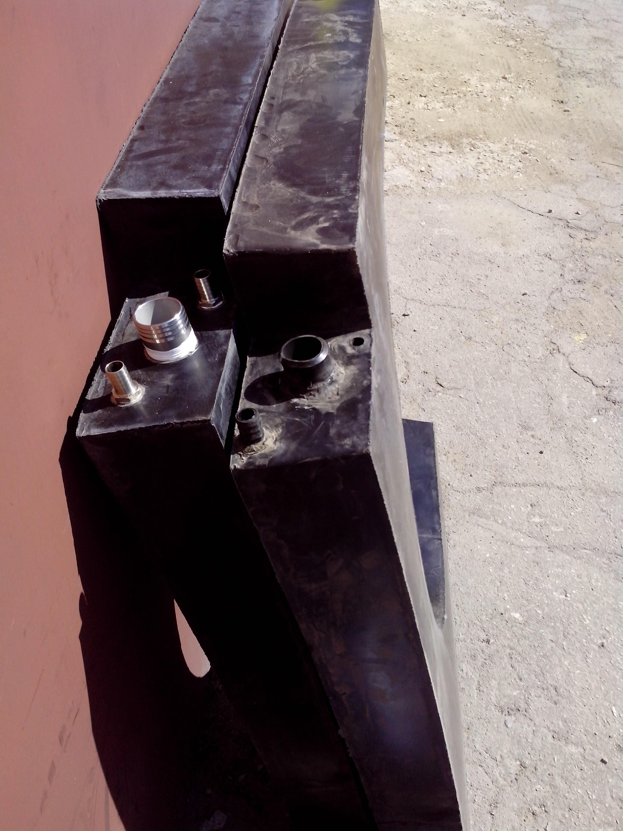

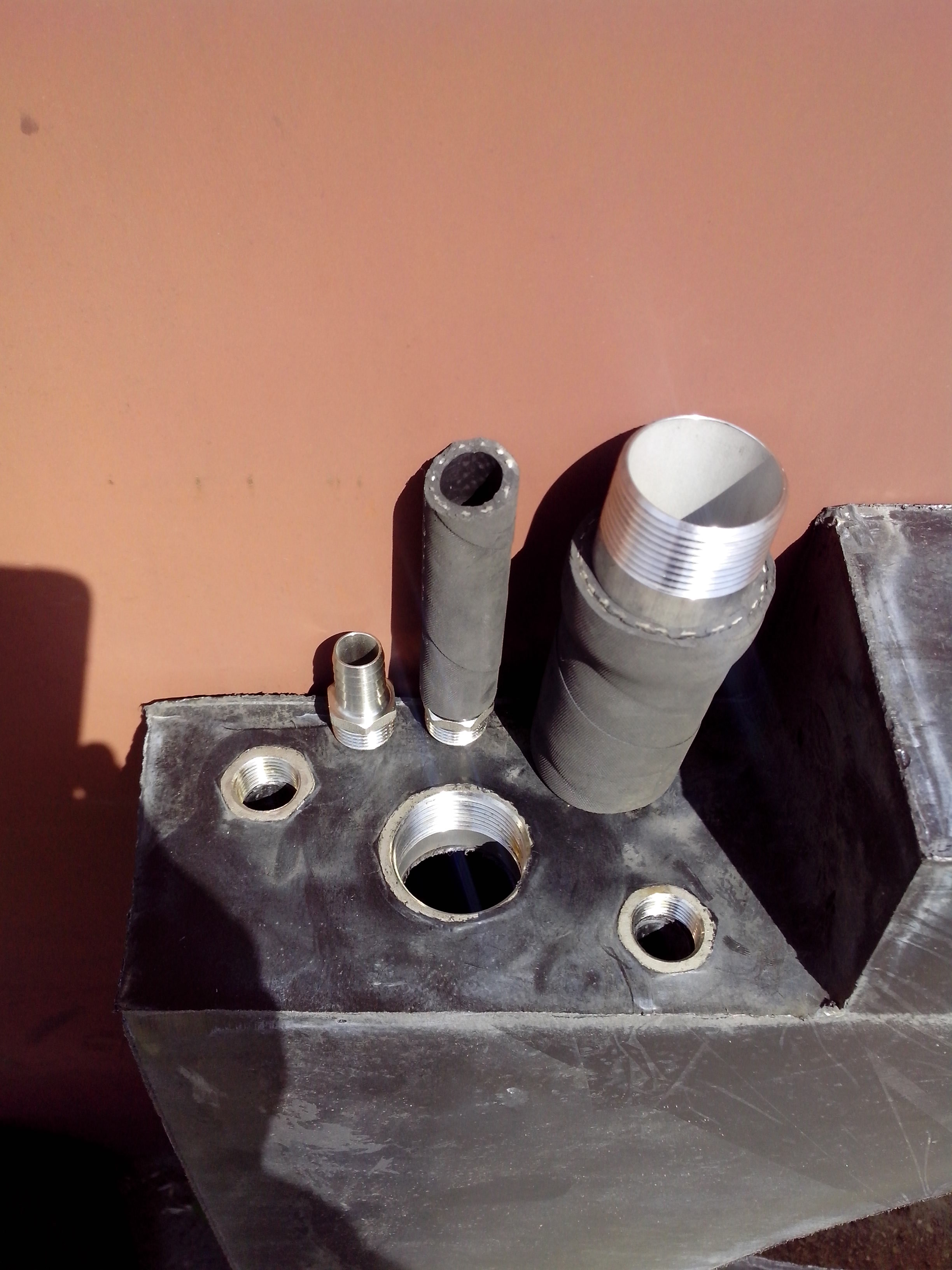

Неделю назад после приема двойной порции почувствовал в салоне сильный запах бензина. Причина выяснилась быстро - отвалился штуцер воздушки дополнительного бака. Видимо произошло это по причине того, что бак после установки неоднократно дергали при подгонке и установке силового бампера. Несогласованность в порядке проведения работ очевидна...
Связался с производителем и сегодня получил новый бак с металлическими штуцерами. Замену производил самостоятельно, сложностей не возникло.
На новом баке для удобства установки увеличен размер ниши с патрубками.
Заезжаю на заправку, когда остается одна палка. Сегодня самостоятельно заправлялся на Газпромнефти, сотрудник только обрадовался... Стандартно вошло 40 л в основной до отсечки и 40 л в дополнительный. Сразу вспоминается Ауди 100 с ее 90-литровым баком... Посторонних запахов не наблюдается, БК все показывает штатно...
Кстати, после снятия первого бака старался выжать из него хоть каплю бензина, безрезультатно.
