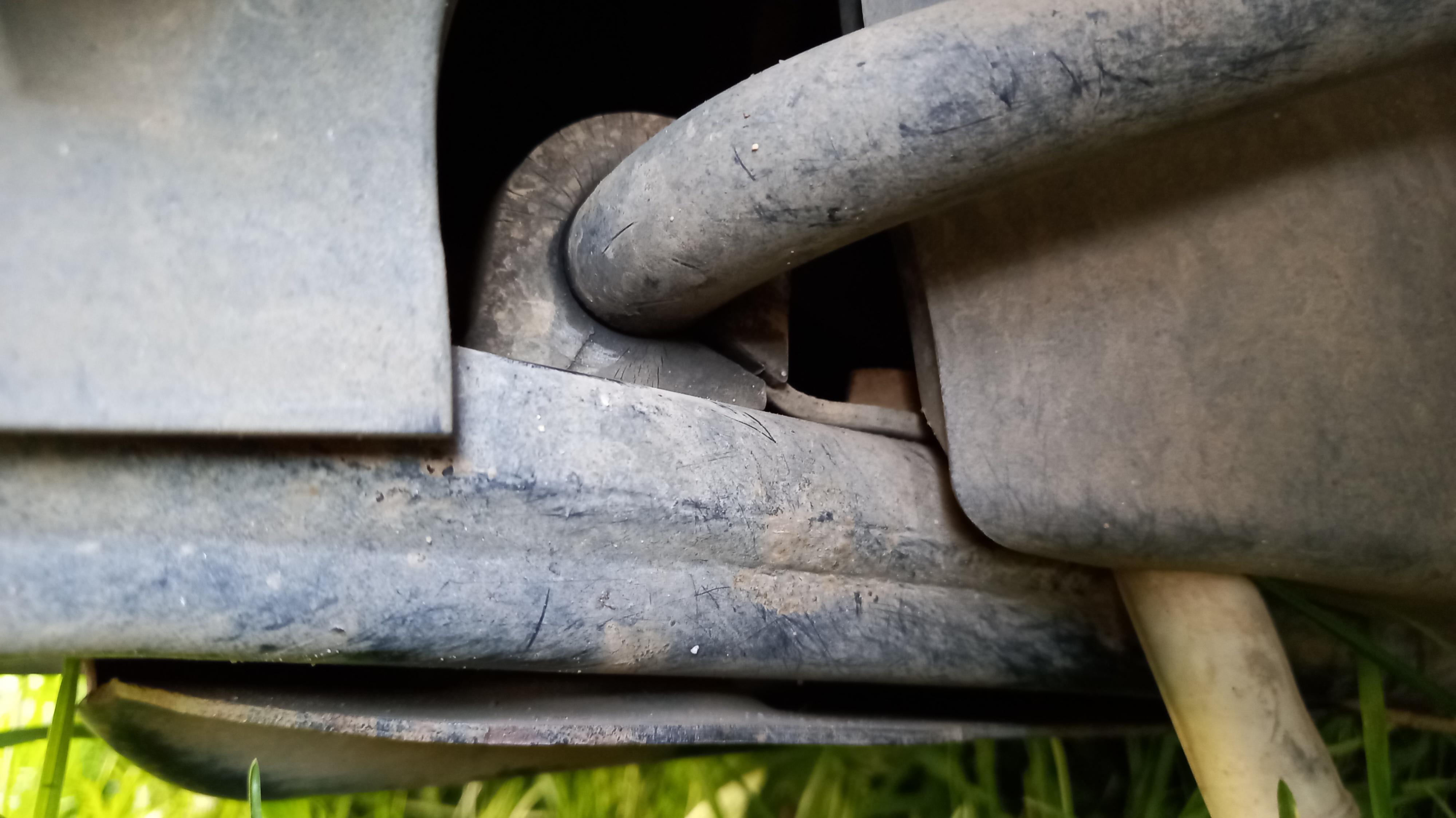

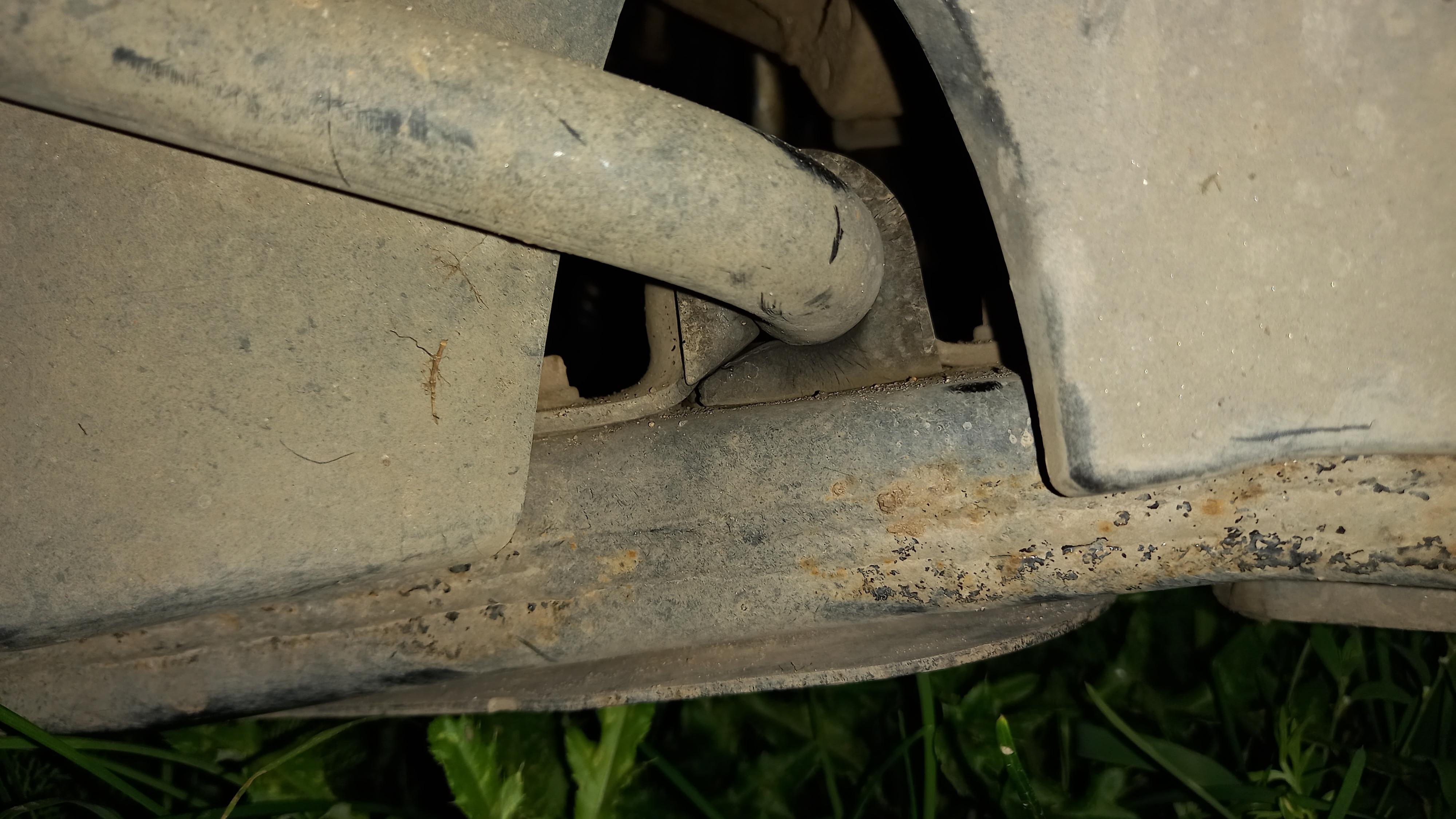

Добрый вечер, у меня с завода стояли разрезом назад с обоих сторон, я так и ставлю назад при замене.

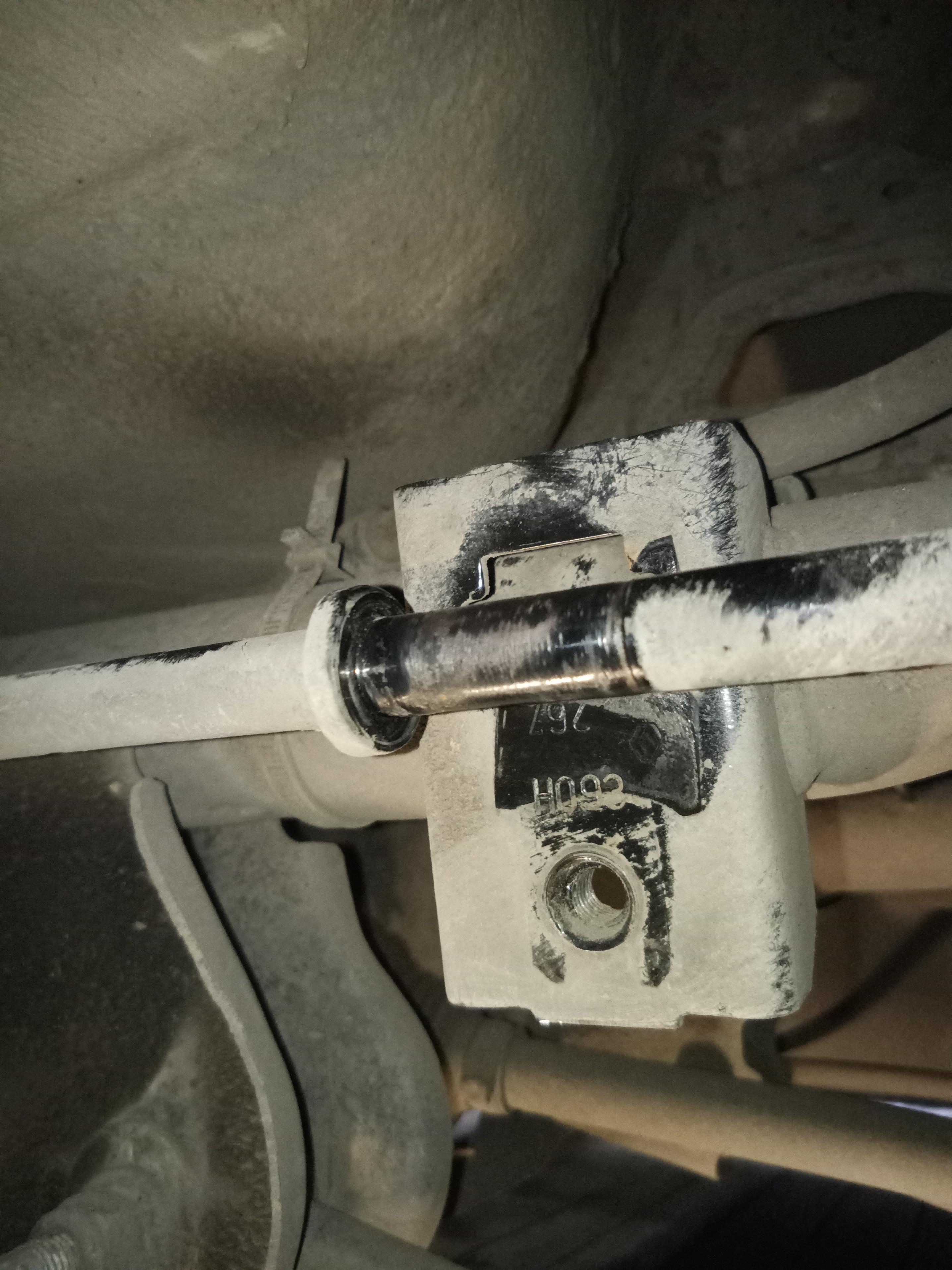

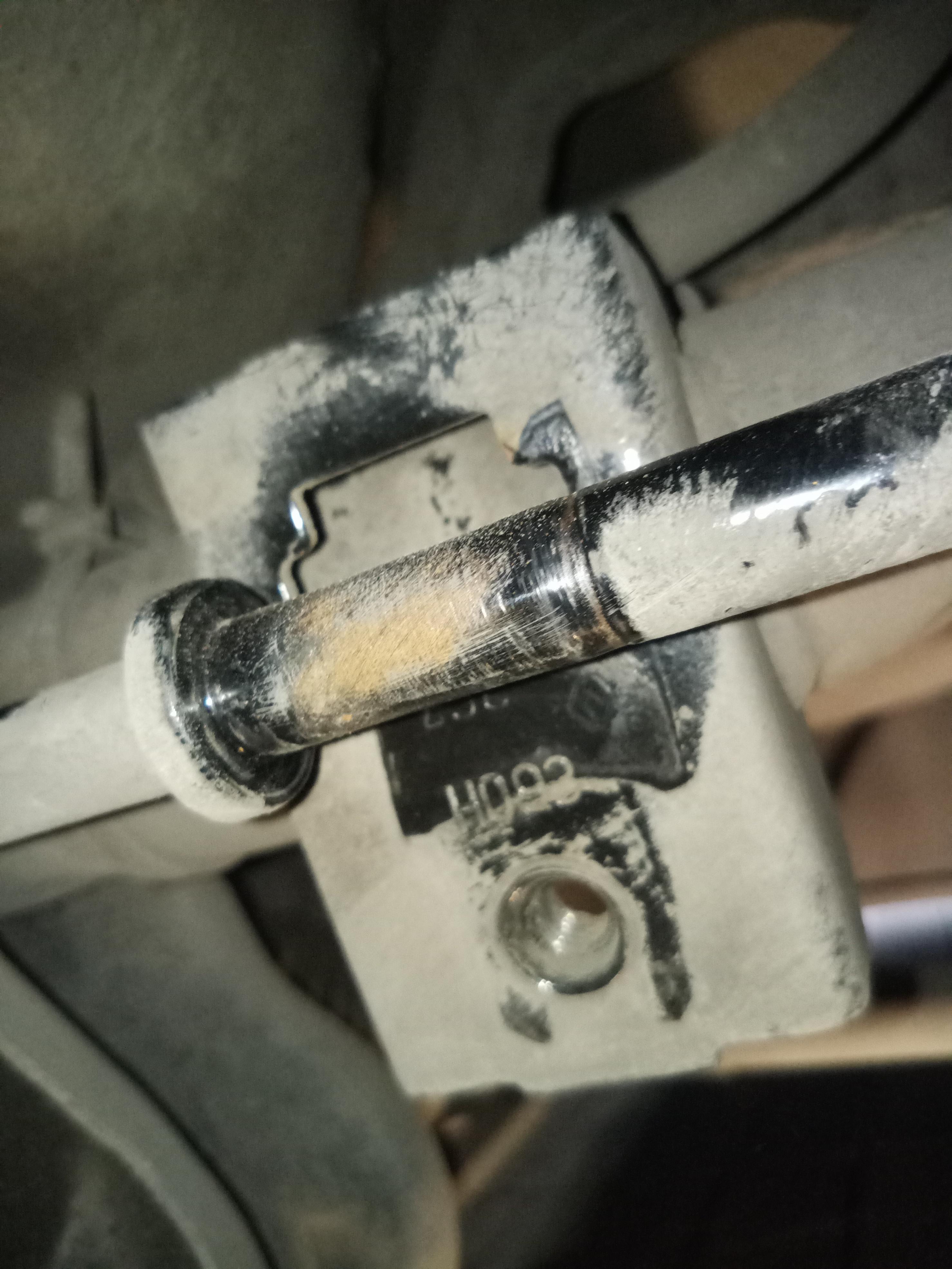

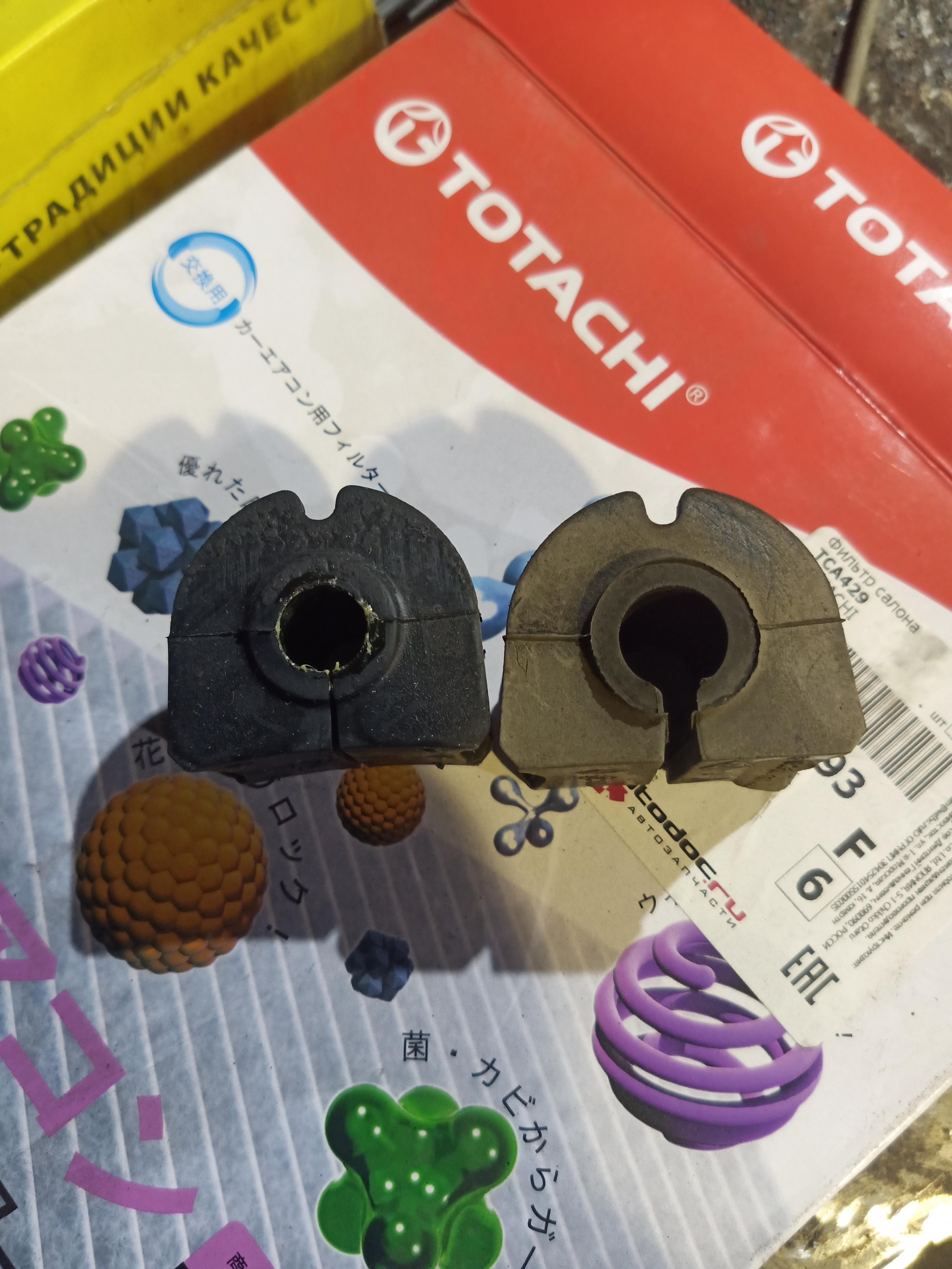

На пробеге 64тыс.км наконец-то выделил время и поменял втулки заднего стабилизатора. Обнаружил, что стабилизатор начало жрать под втулками, и ещё ржавчину. Втулки поставил HANS PRIES/TOPRAN 701187586, вроде нормальные по ним отзывы(хоть и сделаны в Турции). Ржавчину очистил наждачкой. И на пробу сопряжение втулки и стабилизатора обезжирил и намазал 88-ым клеем
Родные застучали? Они с завода к стабилизатору приклеены-приварены?
Думаю они еще тысяч 100 абсолютно без проблем отходилибы.
Нормальная втулка, нормальный стабилизатор.

Стук я не замечал. Когда стабилизатор шевелил, то появлялся небольшой зазор. Когда втулки снял, то стало видно, что резина ещё и потрескалась. Задние втулки просто надеты. Фотка плохо передает, там уже прямо задиры на металле.
Это нормально и абсолютно безвредно. Не трогайте втулки стабилизаторов до появления стука, или до подозрения, что застучат до следующего ТО.
