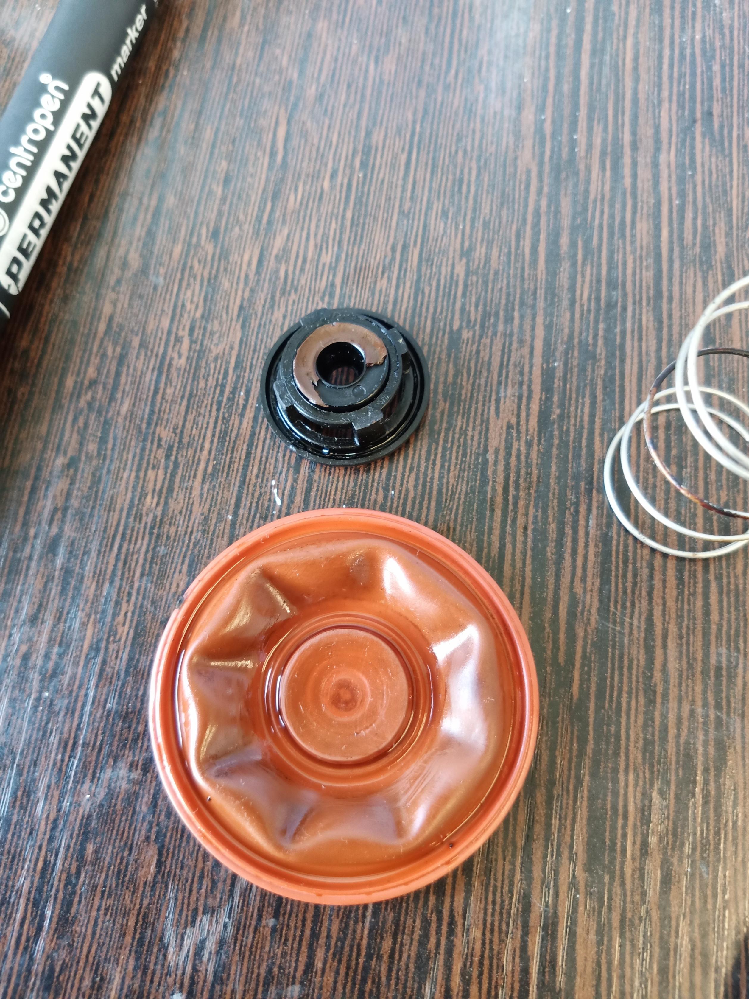

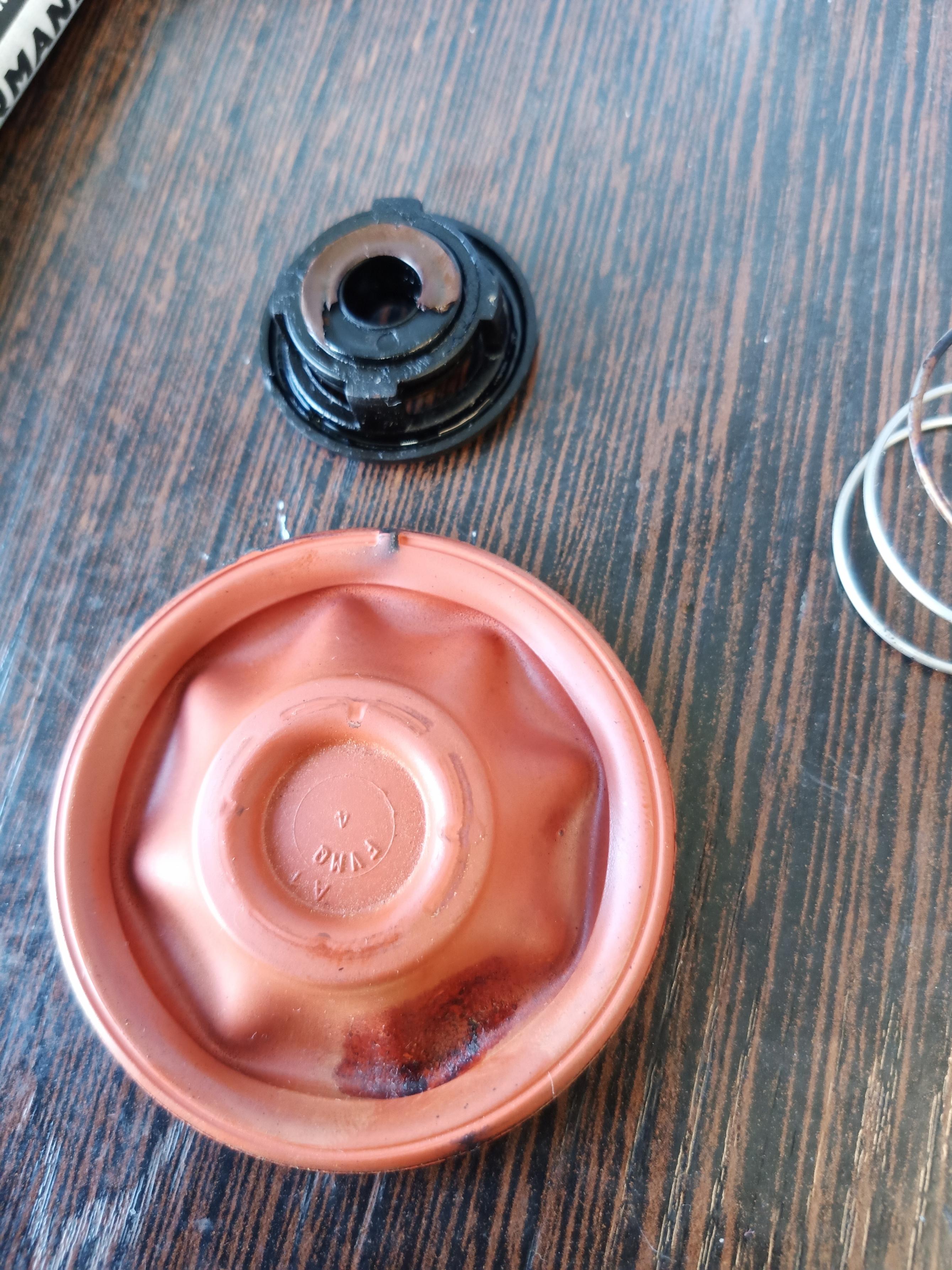

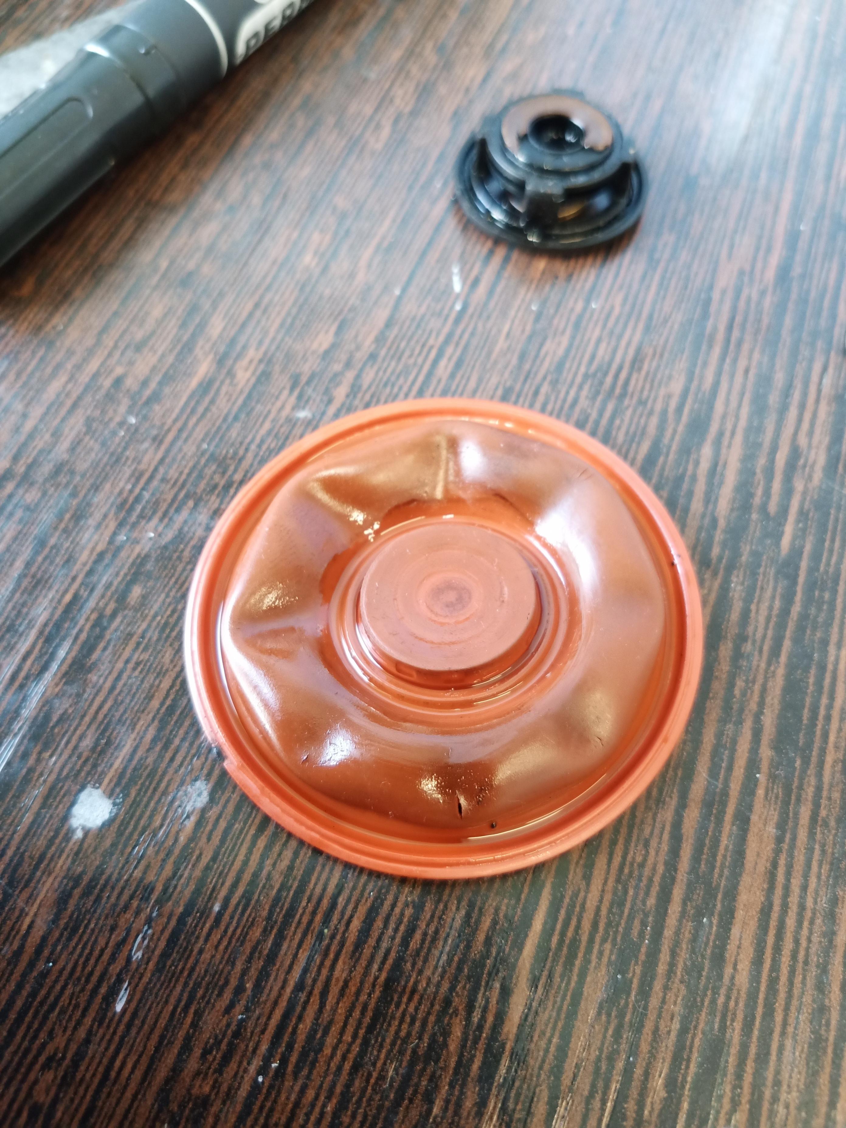

Что-то я не очень понял, ты клапан вентиляции картерных газов смотрел? Его снять не сложно, располовинить тоже. Мой через чуть больше 60 тыс.км был такой(на фото): на мембране трещины и одно сквозное отверстие, и нет половины уплотнительной резинки. Я поменял мембрану на Ростеко(это было не очень давно, за её ресурс не знаю, есть более дорогие аналоги), а место, где стояла резиновая прокладка, выровнял на наждачке. Потом смотрел, пластмасса по пластмассе нормально уплотняется. Расход снизился на 0,5л, и звуки на горячую окончательно прошли, пока греется может несколько раз очень тихо хрюкнуть и все.
ID:	138374   Нажмите на изображение для увеличения
