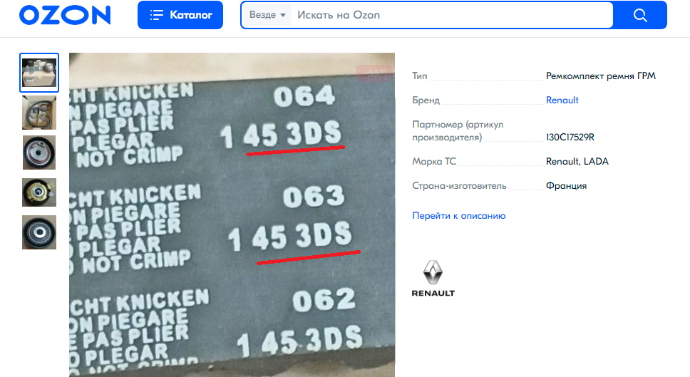

Подскажите, что за зверь?)
https://www.ozon.ru/product/71290330...utm_source=smm

Покупал, как оригинал, но раньше было без заглушек

А у него на зубьях не крест на крест должен быть рисунок? А то где-то попадалось, что если только в одну сторону рисунок, то это подделка

Сообщение от Охота
Подделка.

В одном наборе Корея, Канада, Франция. Я бы не брал.
Дык, и у меня на роликах и Корея и Канада, а в коробку уложили в Англии

Подделка.
Как определил?

Подделка.
По номеру это оригинал. для 1,6- поэтому и не сильно дорого

Сообщение от Jakomo
Сообщение от Sane
Подделка.
Как определил?
см. дату выпуска ремня, 45 неделя 13 год. Палевые ремни на 1.6 и на 2л поддельщиками датированы одной датой, 45неделя 13 год.
Дык, не факт, что картинка имеет о ношение к продаваемому товару, что нашли, то и выложили на сайте
На озон ещё есть видос от другого продавца, и там тоже мелькает этот ремень, и цена низкая.

Сообщение от Sane
Эта же подделка с этой датой фигурирует в этом видео https://www.youtube.com/watch?v=v99tBox_PsA&t=32s
