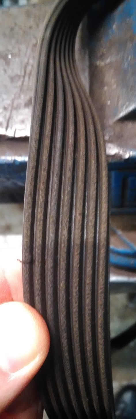

Я на днях поменял ремень ГРМ с роликами и приводной ремень с роликами. При визуальном осмотре все выглядело почти как новое. Пробег 80 000, без нескольких км. Авто выпуск декабрь 12 года.

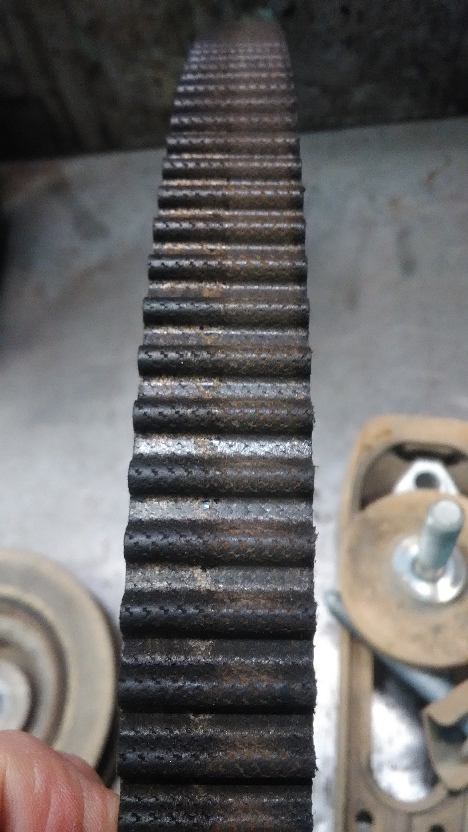

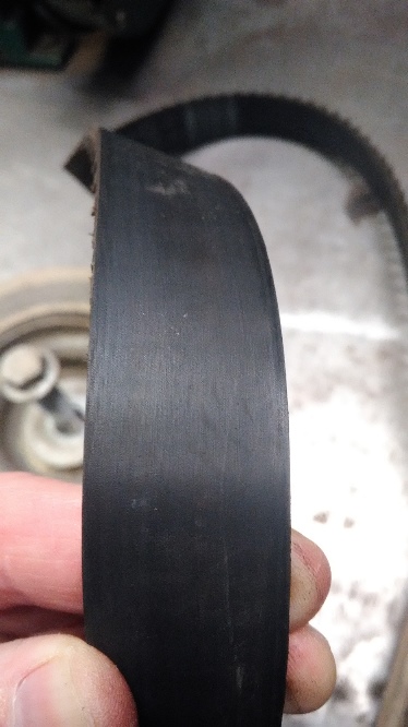

Менял ремень на 65 тысячах. Ролики на 60 тыс. засвистели, а тут в книжку глянул - пора менять ремень. Во-общем сам ремень спокойно до 90 тыс бы доходил. Выглядит как новый. Без трещин. Ремень для доп оборудования выглядит чуть хуже - еле заметные микротрещинки. Так что если не напрягает - меняйте на 90 тыс. Сразу с помпой. Говорят она кончается где-то на этом пробеге.

Сегодня мне поменяли, пробег 60т. На мой вопрос о состоянии старого мастер ответил так: когда он рвётся, то тоже выглядит как новый, но в одном месте порван))) Я спросил по поводу пробега, на котором менять. Он сказал, что по опыту Рено занижает планку пробега для замены, но при разрыве происходит кирдык, и решать мне. Я решил поменять, тем более не такие это большие деньги.

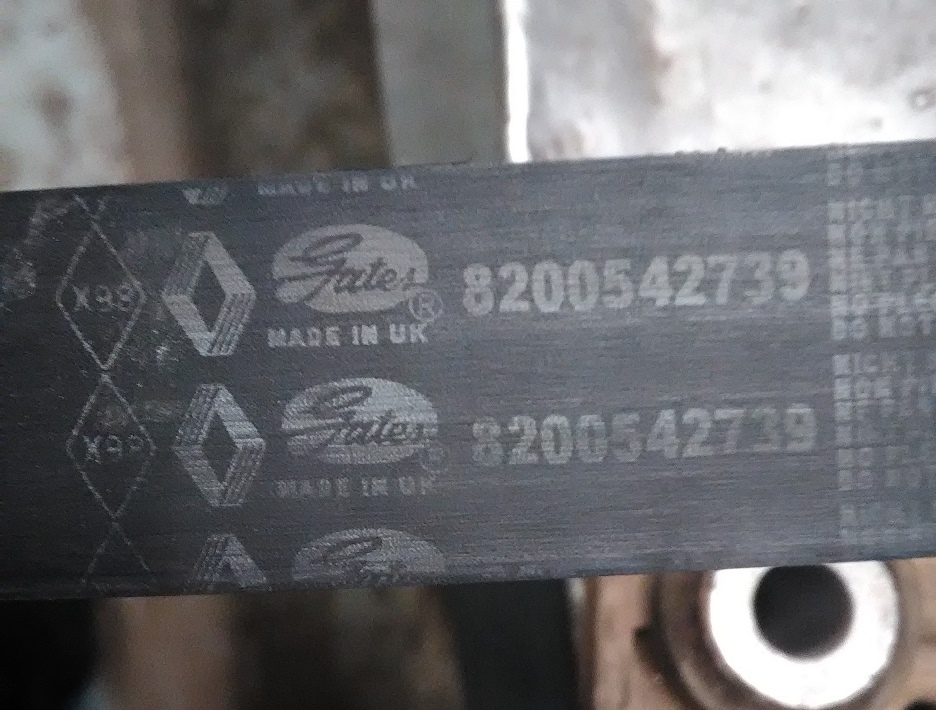

Где менять для себя решил- пусть дорого, но у оффов (хоть год гарантии и то что ремень 100% будет не фейк)
