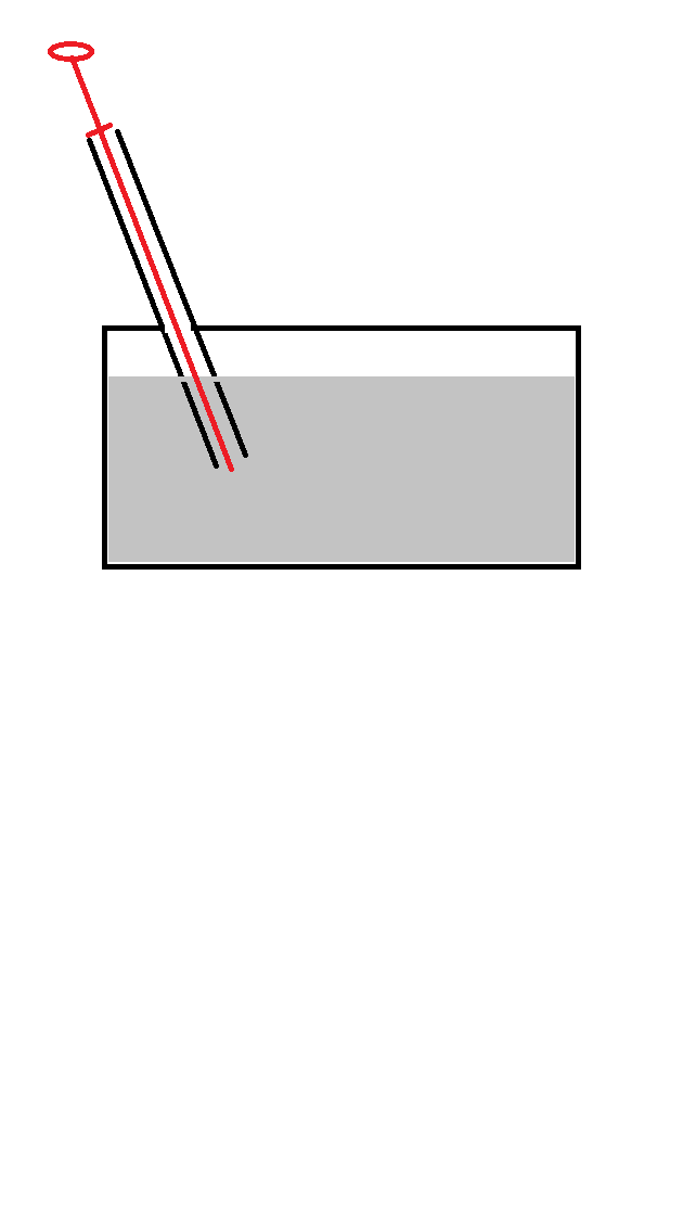

Старый 07.12.2024, 23:08   #240
ViBer
Аватар для ViBer
Онлайн: ViBer на форуме
По умолчанию Re: Как менять масло: сливом или отсосом
Сообщение от илдар73 Посмотреть сообщение
Так же в курсе ,что масло в поддоне в виде лужи разлито ,а не колбе или стакане, поэтому минимум это может означать 50% от объема масла ,а посередине 70-80% , а верхушка всего +20-30%, поэтому щуп практически всегда достает до дна ,лужа она такая плоская .....ИМХО щуп должен доставать до забора маслонасоса т.е. практически до дна.
Глядя на перевенутый мотор, когда поставлена направляющая щупа , понимаешь что до дна поддона она не достает.3-4-5 см у разных машин.
