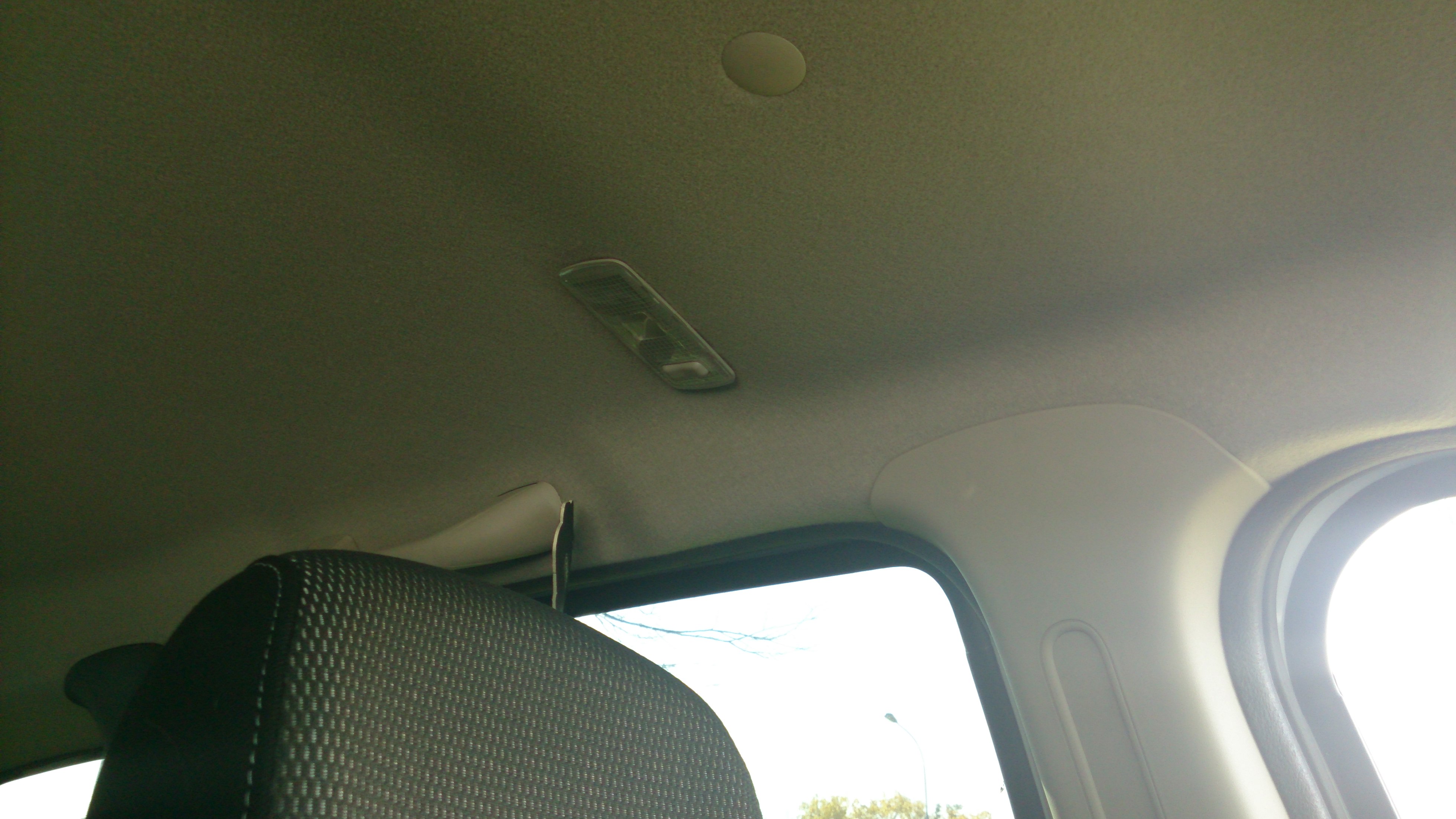

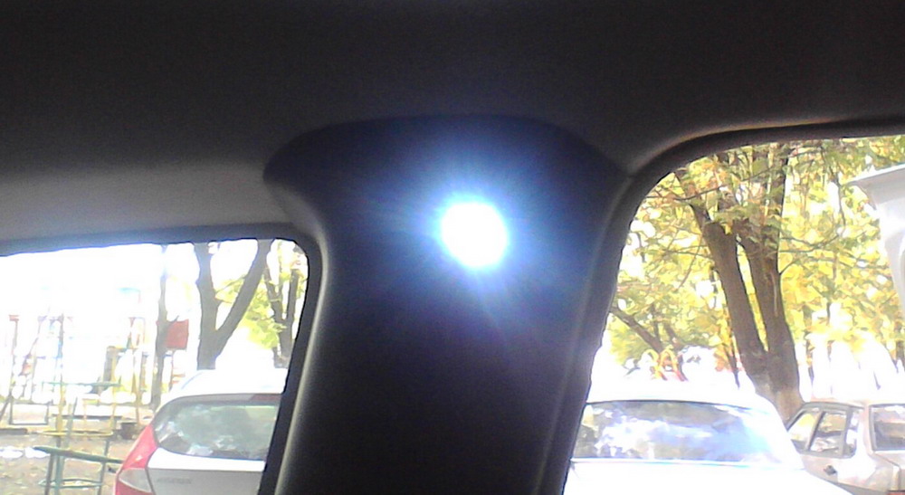

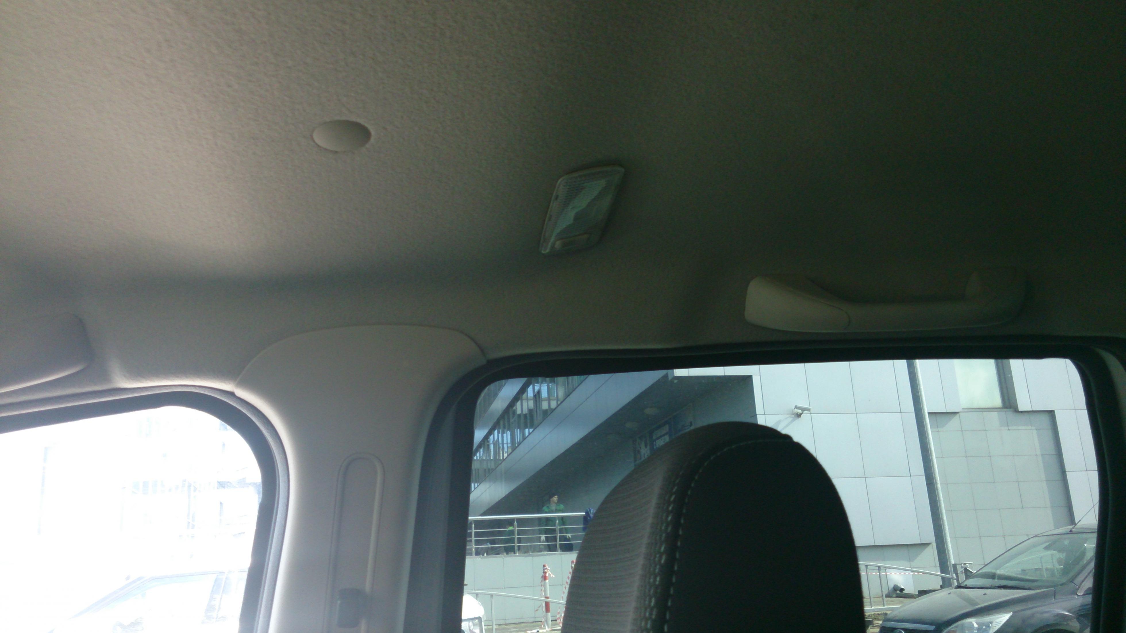

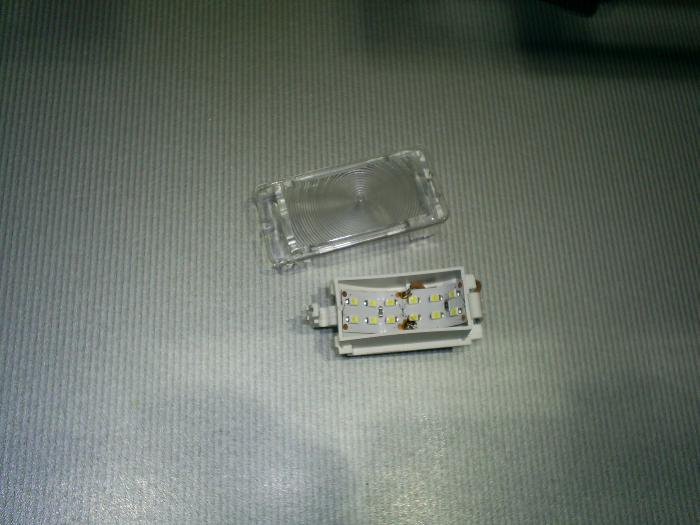

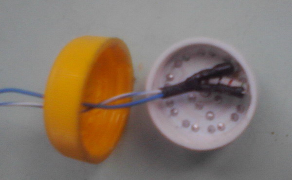

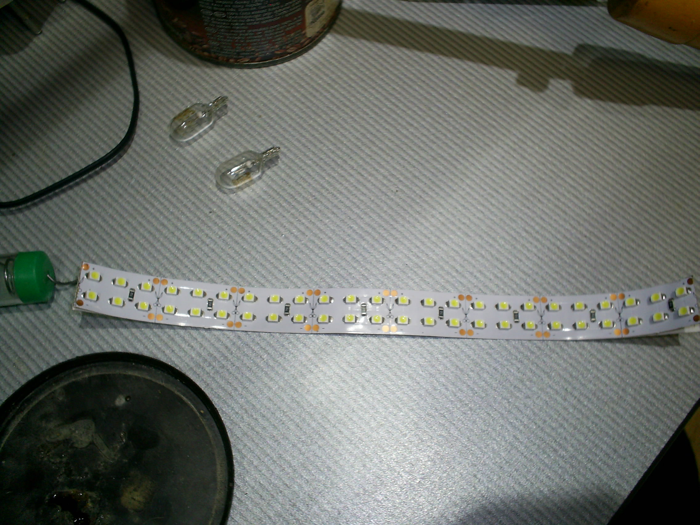

Скучно было воскресным днем, решил переделать освещение пассажирского сидения. Немного дремеля, немного паяльника, смд-лампа, результат на фото. Никаких плафонов, все заподлицо с пластиковой обшивкой, включается от штатного плафона, освещает отлично. Основная трудность была снять пластиковую обшивку задней стойки.

S_auto, зачётно,и как снимается накладка на заднюю стойку? по моему она на защёлках каких то.Ну и фото ночью желательно.Сделал так с двух сторон?

Накладка сверху на клипсах, просто отщелкивается, снизу на вставках с зубчиком, а вот сзади - самое сложное, там такие зацепы хитрые, просто в пазы вставляются - поднимал и тянул, лучше все это делать в тепле, когда пластик помягче. Собирать гораздо проще.
Стемнеет, сфоткаю нормальным аппаратом, а не телефоном. Сделал с одной стороны, зачем с другой? Света, имхо, предостаточно.
