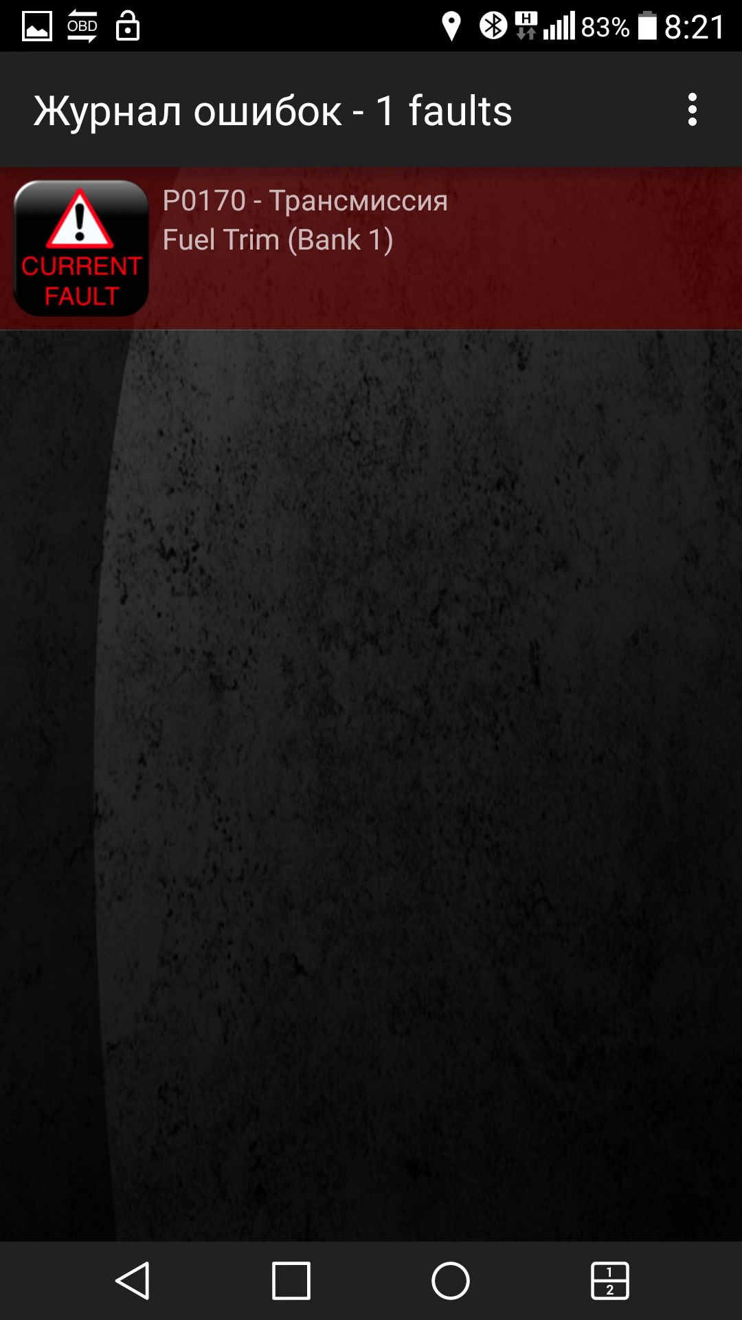

Сегодня, прямо на ходу, загорелась "Сигнальная лампа системы контроля отработавших газов". Глушил машину, ждал минут 15, ничего не помогает, после завода двигателя она не гаснет. Клемму акума пока не скидывал, хочу разобраться. в сервисе ОД сказали, что если звуков посторонних машина не издает, то ездить можно, но нужно к нему на диагностику. Записался на послезавтра. Заправлялся на одной и той же заправке с момента приобретения машины, т.е. 2 месяца. В чем может быть дело?

Наконец я получил ELM327 Scaner и считал ошибку через Torque Pro: P0170 - Fuel Trim (Bank1), но что это я все равно не понимаю

Invis, ИМХО ругается на лямбду 1 вроде как - либо бенз фиговый, либо датчику/проводке к датчику хана. Попробуйте сменить заправку (выкатать бензин из бака предварительно по возможности) и скинуть ошибку. Если появится снова - скорее всего проблема в датчике или его проводке.

я ещё добавлю что возможно виноваты свечи или небольшая негерметичность системы улавливания паров бензина или механическую неисправность клапана системы, а также возможно по настоящему грязный дроссель (в этом конкретном моторе дроссель и регулятор холостого хода) или очень грязный воздушный фильтр и ещё может быть нестабильное давление топлива

может быть но обычно в этом случае ошибка Р0420

У ОД сказали, что эта ошибка связана с "меткой" (Starline 95), она периодически отваливалась или не всегда распознавалось сразу и вот такая странная ошибка вылезла. Ошибку убрали, дальность обнаружения метки увеличили, буду следить.
