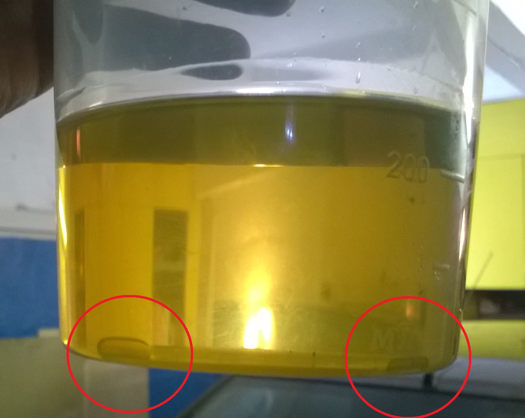

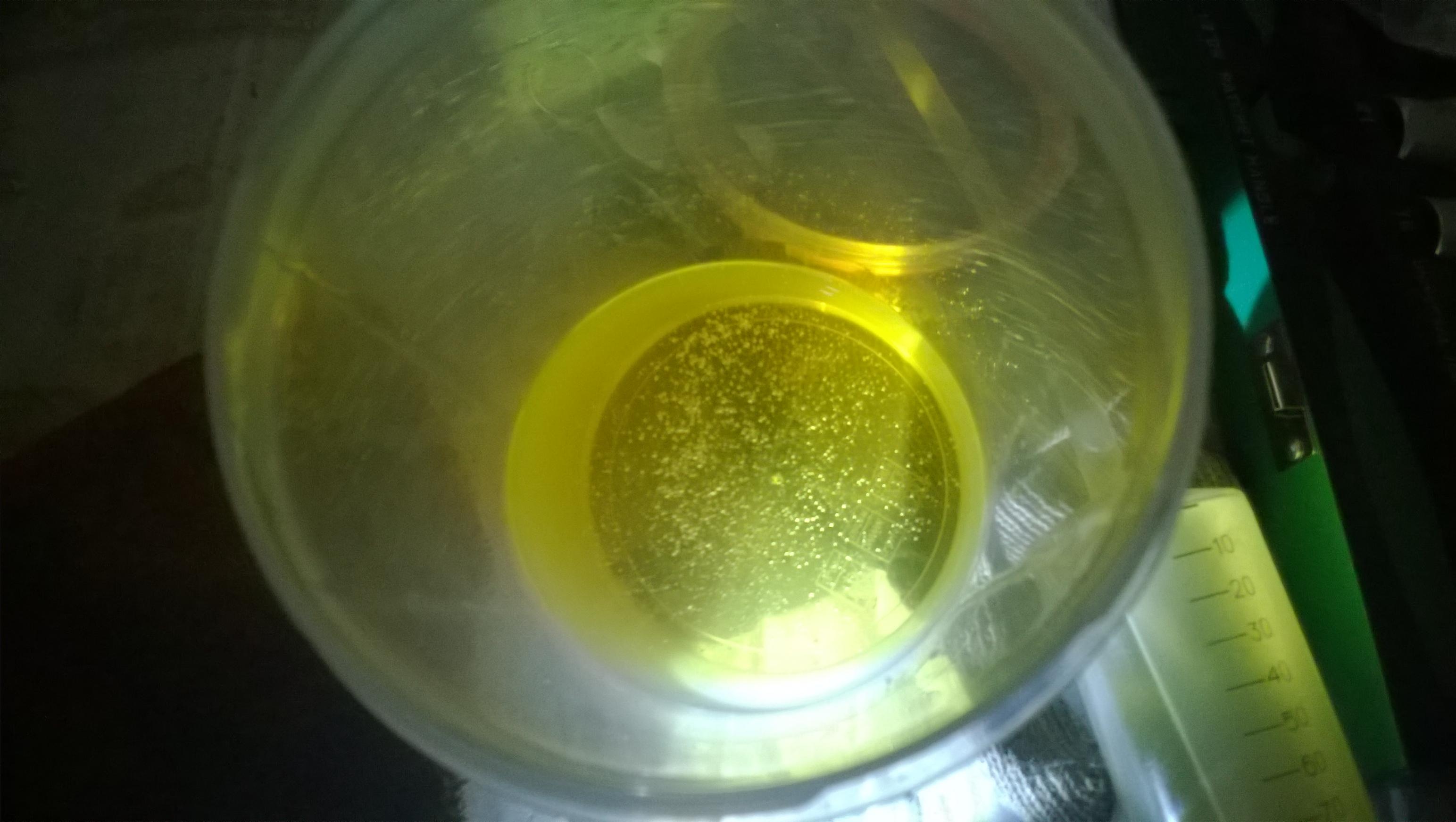

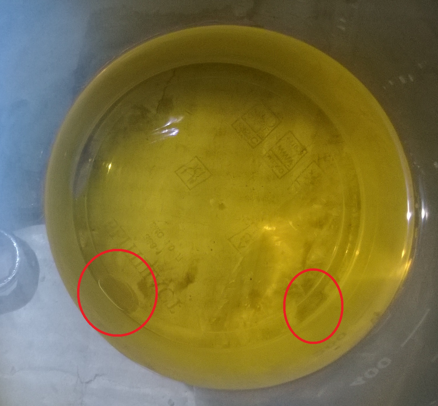

Ну это и говорит о том, что вода все таки присутствует, если в масле присутствует вода -то это масло требует отстоя, после чего вода остается внизу. Лучше всего масло перелить в светлую пластиковую бутылку и перевернуть пробкой вниз(для слива воды) и поставить на недельку для отстоя, после чего определить есть ли росслоение на воду и масло, если вода есть, её надо слить.
Sane по ходу прав насчет воды. Остававшиеся 250 гр Motul для заливки в раздатку, отстаивались практически три недели.
Вот они все пузырьки собрались в два больших:
Во вновь вскрытой канистрочке такая же бодяга с пузырьками, а эту канистру не болтал:
Откуда там вода и насколько это критично?

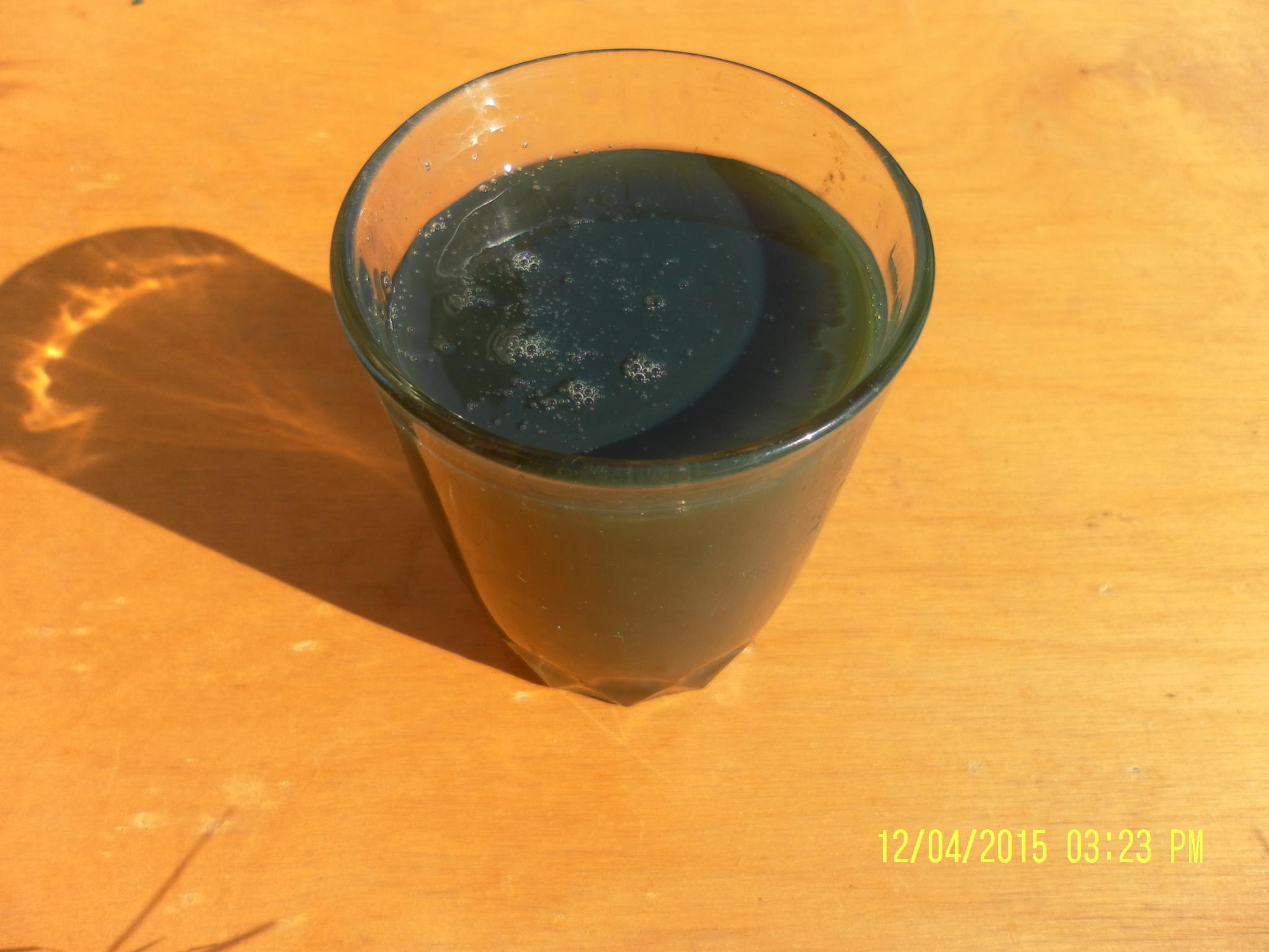

Сегодня повторно через 13тыс.км. слил масло с углового редуктора, на цвет масло гораздо лучше и светлее чем от первого заводского залива-слива, снова заправил ELF TRANSELF TYPE B 80W90.

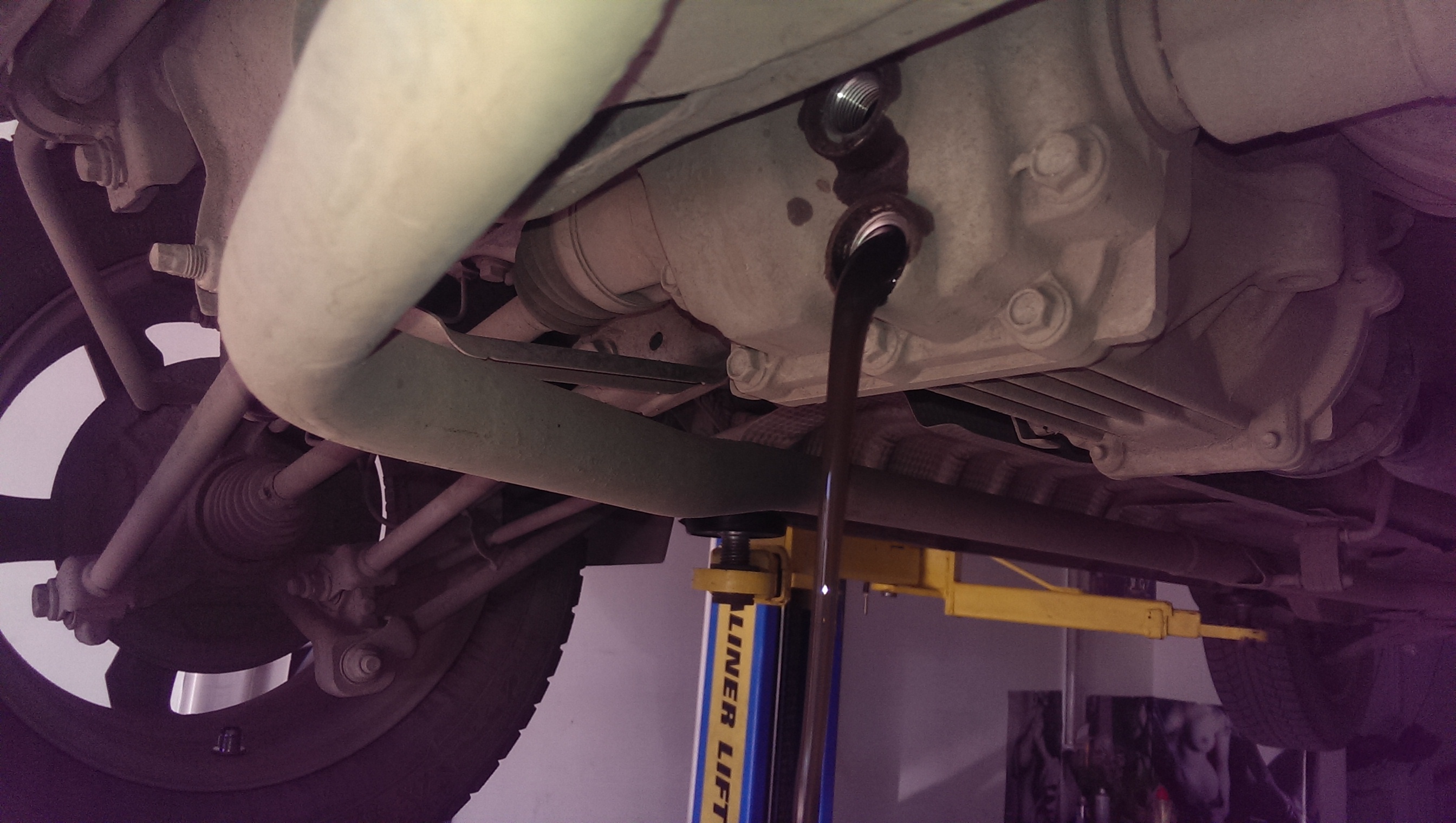

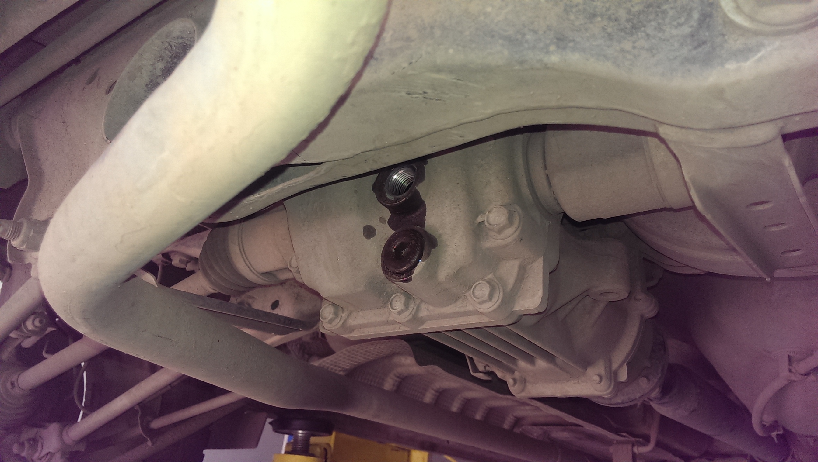

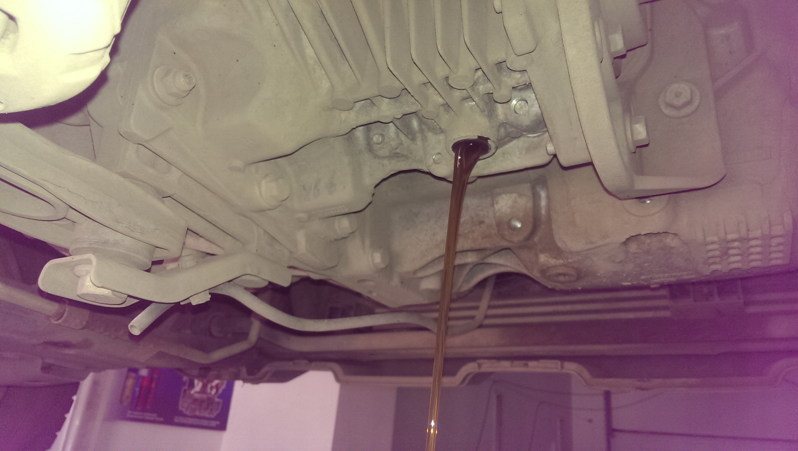

Старый 21.05.2015, 15:14   #238
semlis
Аватар для semlis
Онлайн: semlis вне форума
Был(а): 14 апр 2023 11:26
Адрес: Ростов-на-Дону
Автомобиль: Рено дастер 1.5dci,Тойота Land Cruiser 100 2шт,Toyota Hilux D4D,Кия Соул tdci и какой-то китаец
По умолчанию Re: Масло в раздатку и задний мост.

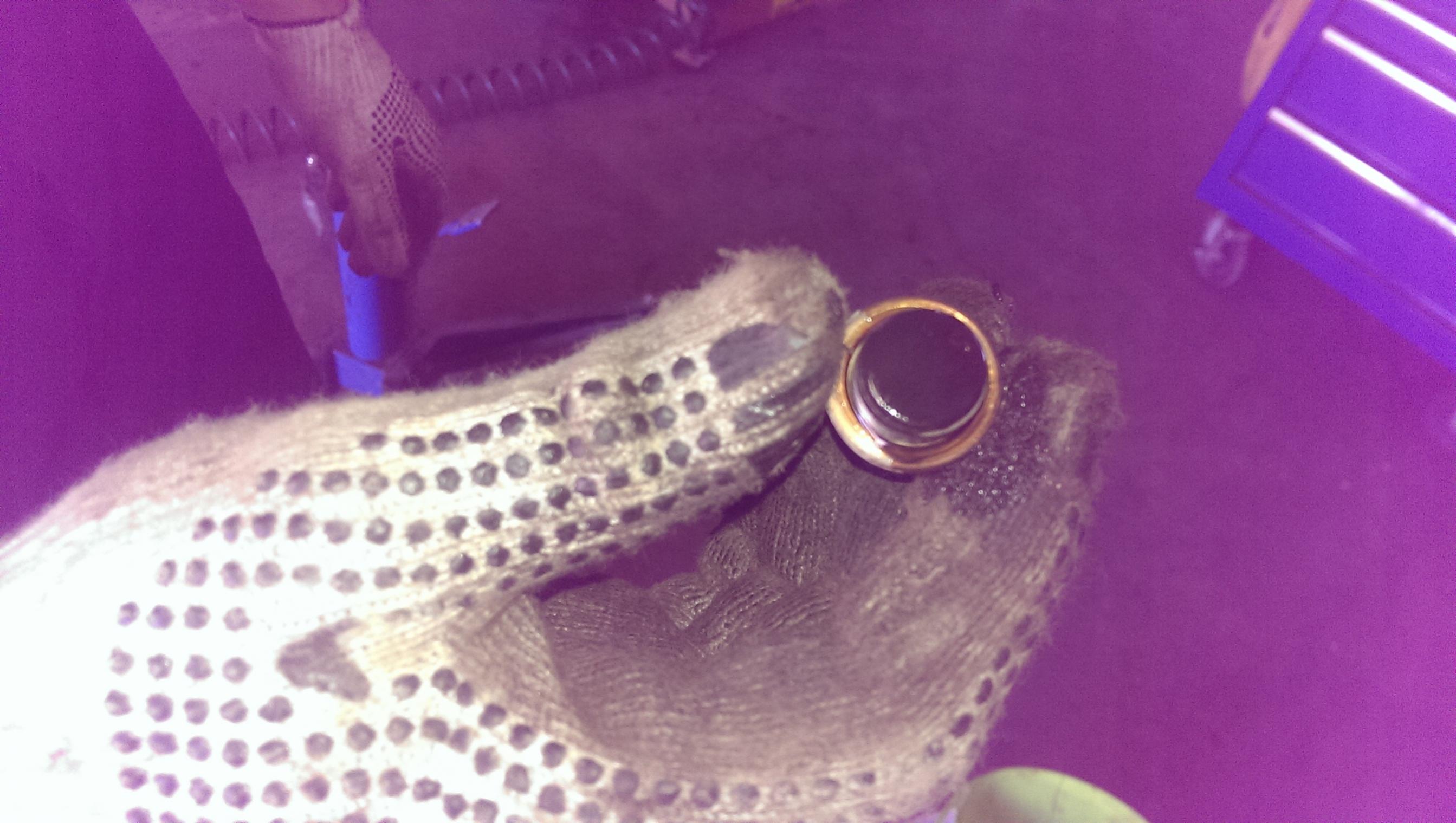

Сегодня поменял масло в редукторе и раздатке.Масло не сильно грязное,на пробках чуть солидола налипло.Пробег 108900км.Сто тысяч до замены в умеренном климате можно ездить.
