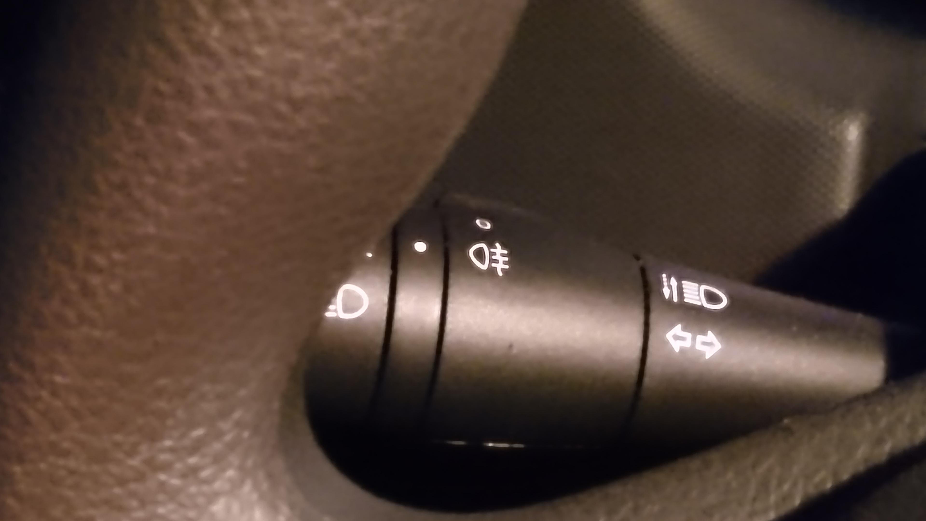

Народ ,Клубни -вопрос такой у меня Экспрешен Нью ,самых ПТФ понятно нет ,но на подрулевом переключателе индикация противотуманок имеется - все равно менять подрулевик или старый сгодиться ?
Неет не ту страну назвали Гондурасом ...

Сообщение от kORABLIOV Посмотреть сообщение
Индикация только задних? Или передних тоже есть?
Покрути, если только в одно положение вкл, то менять.

Сообщение от aca300 Посмотреть сообщение
Походу менять ?
Походу менять ?
Конечно. Этот только задний фонарь вкл.
7-9 тыщ сейчас стоит нужный подрулевик ))Сказали можно включатель ПТФ на какую нибудь пустую кнопку вывести ,или совмесно либо вместо задних ПТФ,грят ими никто не пользуется ...
Где Вы хоть такие цены находите?
Пользуйтесь http://logan-shop.ru/products/perekl...08,_6001551361
А подключать совместно с задним не советую. Думайте о тех кто сзади. Она всё таки слепит. Если нет тумана, я например таким в зад дальний включаю. И вместо тоже не рекомендую, думайте о безопасности. Не экономьте на себе.

Вопрос клубням поднаторевшим в установке и покупке ПТФ и иже с ними ...
Заказал подрулевой переклюк на Экзисте согласно каталожного номера
60 01 548 108 взятого в этой теме ,пришел такой же как у меня на эспрешене стоит -с задними противотуманками,но без передних ... фигня какая то ...
Может переключатель с ПТФ и без ПТФ иметь один и тот же номер )
