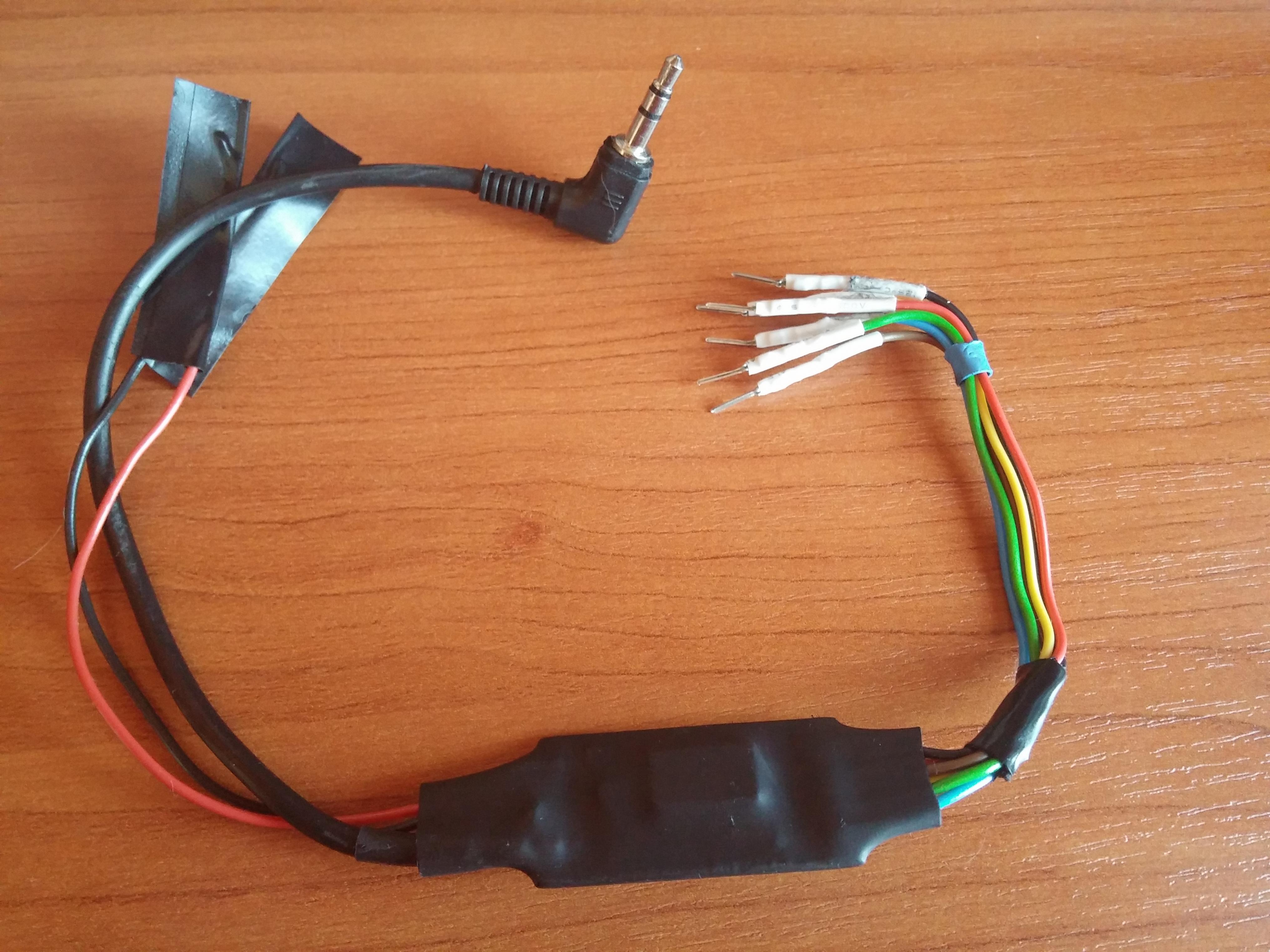

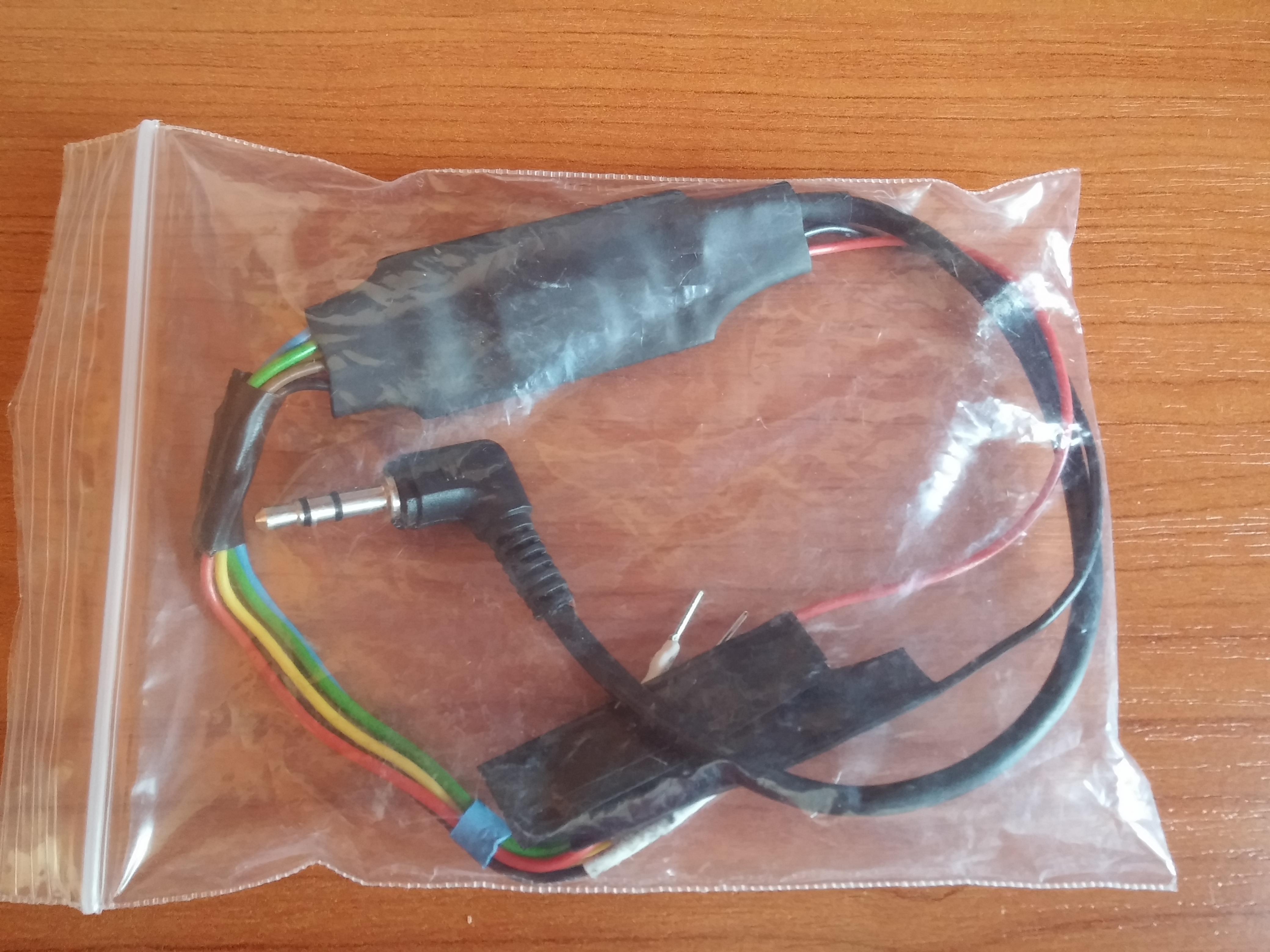

Ребят кому нужен готовый адаптер для управления магнитолами Pioneer есть один(покупал у Юрия). Снял т.к. установил магнитолу JVC с другим адаптером.Пишите в личку.

А куда подключена масса адаптера?
Старый 06.10.2014, 19:00   #233
NSZ-550
Аватар для NSZ-550
Онлайн: NSZ-550 вне форума
Был(а): 10 сен 2021 21:50
Автомобиль: Renault Duster Privilege 2.0, 4x4 Синий электра
По умолчанию Re: Схема подрулевого джойстика и адаптеров к нему
Сообщение от sova Посмотреть сообщение
Без вскрытия не скажу, по фотографиям тоже не смог разглядеть. Я использовал + и массу, которыми был подключён предыдущий адаптер, так что сам ничего не придумывал.
---------- Добавлено в 19:00 ---------- Предыдущее написано было в 18:59 ----------
Не может быть, что бы у одной кнопки быдо столько функций.
А ведь работают, и не придраться
Старый 06.10.2014, 19:43   #234
sova
Аватар для sova
Онлайн: sova вне форума
Был(а): 25 дек 2019 20:00
Имя: Юрий
Адрес: Новая Москва
Автомобиль: Luxe Privilege 2.0 4x4
Сообщение от NSZ-550
Сменить адаптер пульта меня побудили следующие причины: во-первых, мне очень не хватало колёсика; во-вторых, иногда пульт глючил
У Вас и предыдущий адаптер глючил, может все таки стоит проверить подключение?
Старый 06.10.2014, 19:51   #235
NSZ-550
Аватар для NSZ-550
Эх, не хотел я туда больше лазить, но если вдруг придет настроение - посмотрю.
Старый 07.10.2014, 18:27   #236
NSZ-550
Аватар для NSZ-550
Покопался. Масса и плюс у магнитолы и адаптера общие. Сама магнитола через переходник пристыкована к двум штатным разъёмам от заводской магнитолы, задействованы не все провода, естественно. Дополнительный плюс идет на магнитолу с ЦЗ. Фото выкладывать не вижу смысла.
Старый 11.10.2014, 15:54   #237
NSZ-550
Аватар для NSZ-550
Сообщение от NSZ-550 Посмотреть сообщение
Оказалось, что переключение запрограммированных станций происходит длительным нажатием кнопки 2, а не коротким, как я хотел, тогда как короткое нажатие приводит к сбросу в начало диапазона.
Дополнение. Аналогичная ситуация с переключением папок. Папка+ - длинное нажатие, папка- - короткое нажатие. Это огорчает.
Как подключена масса, в предыдущем сообщении написал. Есть идеи, связанно ли это с подключением, или все-же особенность магнитолы?
Старый 11.10.2014, 21:42   #238
sova
Аватар для sova
Имя: Юрий
Адрес: Новая Москва
Идей полно. Мне совершенно очевидно, что магнитола воспринимает команды не так, как должна. С чем это связано, мне на расстоянии определить трудно. Варианты такие.
  • Разница потенциалов между массой адаптера и массой магнитолы.
    Измерить напряжение между точкой подключения массы адаптера и корпусом магнитолы.
  • Отсутствие подтягивающего напряжения на управляющем входе магнитолы, либо это напряжение больше 5в.
    Измерить напряжение между управляющим проводом (синий с желтой полосой) и корпусом магнитолы.
  • Особенности данной магнитолы либо ее неисправность.
    Проверить как магнитола управляется от инфракрасного пульта. По стандарту JVC перед каждой командой идет синхроимпульс, при повторе команды (когда посылки идут одна за другой) этот синхроимпульс, согласно с тем же стандартом, не обязателен. Адаптер его не посылает. Возможно Ваша магнитола требует его наличия.
  • Плохой контакт в кнопках джойстика.
    Измерить сопротивление каждой кнопки. Оно должно быть не более 180 Ом. И не должно сильно изменяться в зависимости от силы нажатия.
  • Неисправность самого адаптера.
    Мало вероятно, там практически нечему ломаться. Можно проверить подключив к другой магнитоле или с помощью осциллографа.
Можно еще несколько вариантов предположить. Я бы для начала проверил как магнитола реагирует на инфракрасный пульт.
Старый 12.10.2014, 08:23   #239
NSZ-550
Аватар для NSZ-550
ИК пульт, если батарейка жива, проверю. Для всего остального буду искать, у кого позаимствовать хороший мультиметр - своему по точности не доверяю.
Старый 13.10.2014, 21:21   #240
NSZ-550
Аватар для NSZ-550
    0 В. Как я и говорил, масса общая.
    2,9 В
    Батарейка пульта сдохла.
    Сопротивление некоторых кнопок меняется в зависимости от силы нажатия, но 180 Ом не превышает
    (3) Vol+ = min 43 Ом
    (4) Vol- = min 83 Ом
    (6) Mute = min 37 Ом
    (5) OK = min 36 Ом
    (1) Media = min 26 Ом
    (2) Radio = min 36 Ом
Прибор не претендует на точность, не поверен, но вроде на найденной платке номинал резисторов показывал более-менее правильно; измерения проводились на весу, одной рукой держал два щупа, другой жал кнопки, так что тоже могла быть погрешность, но я ждал, пока величина установится.
