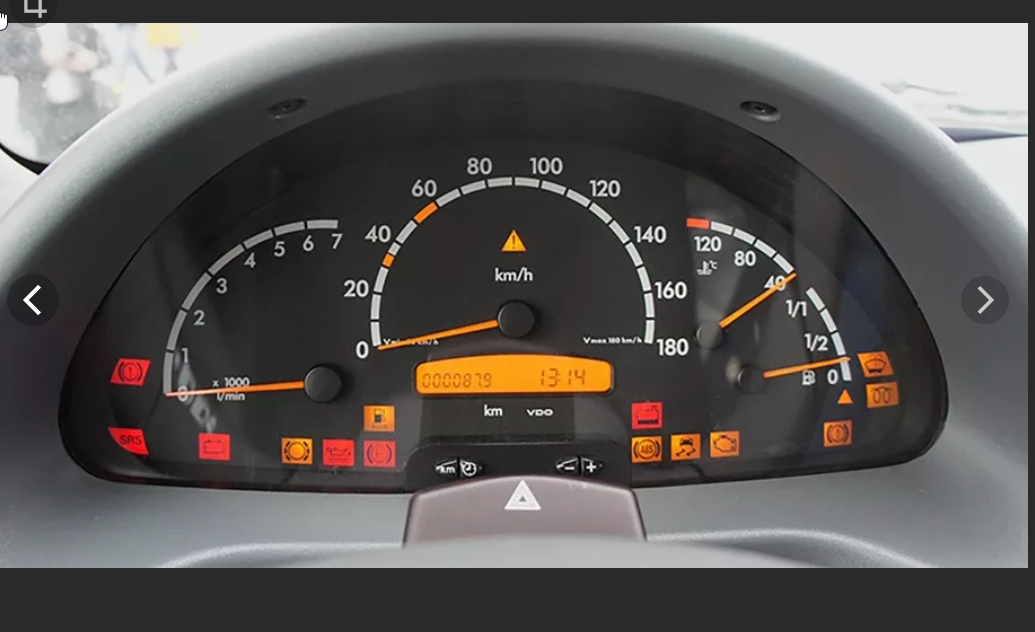

У меня приятель тут плохо прикрутил крышку масленного фильтра, в результате масло из мотора самоудалилось и одну шатунную шейку прихватило, что привело к заклиниванию мотора. Но дело не в этом . Он последнии несколько лет ездит на Лукойле Арматек, машина Мерседес Спринтер пробег 360ткм Евро-5 ,сажевый вырезал 15ткм тому назад. масло меняет через 15ткм. Мотор изнутри чистенький , вкладыши коренные идеальные, если бы не утечка масла, ходил бы и ходил.

У вашего знакомого удалена лампочка давления масла? Вместо замены.

Сообщение от Захарыч Посмотреть сообщение
В комбинации приборов уже давно нет лампочек. стоят светодиоды, а замена их дело неблагородное для людей не имеющих опыта это делать.
Потом конкурс для знатоков мерседесов...*найди лампочку давления масла на панели*
Тип файла: jpg щиток.jpg (219.9 Кб, 157 просмотров)
