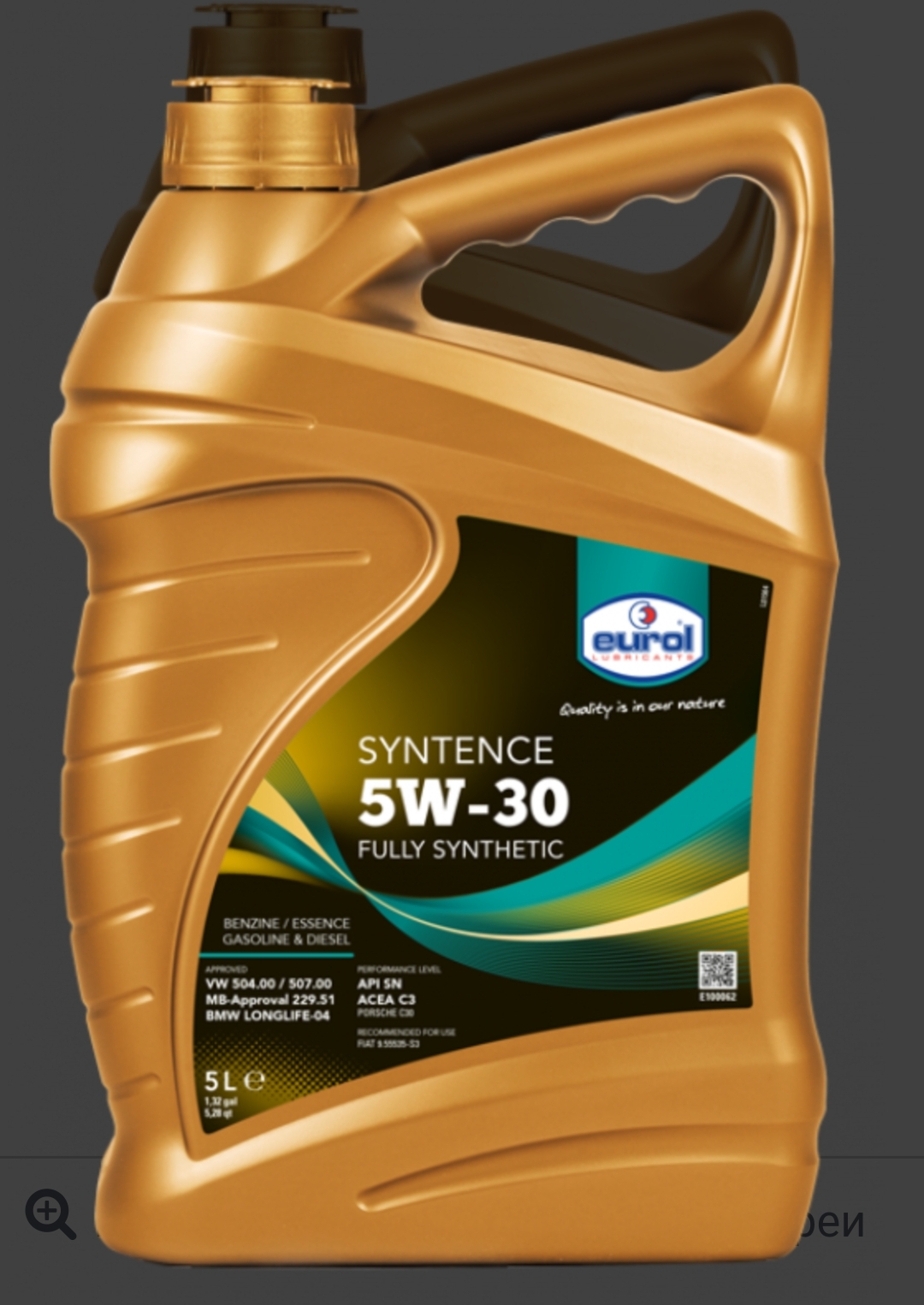

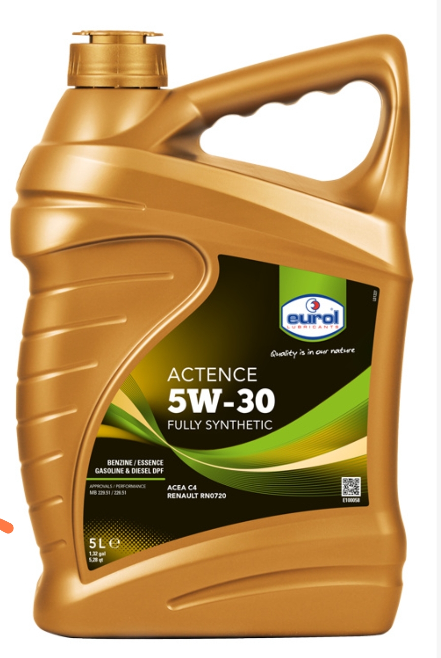

Не знаю, у нас на сайтах четкое описание:Eurol Actence 5W-30
Approved
Renault RN0720
Performance level
ACEA C4
MB 229.51
MB 226.51
А вот есть Eurol Syntence 5W-30, тот да, включает в себя:ACEA A3/B4
ACEA C3
VW 504.00/507.00 (Approved);
MB-Approval 229.51;
Porsche C30;
BMW Longlife-04 (Approved)
Соответствует требованиям ACEA C2.
Тип файла: jpg Screenshot_2023-03-16-10-24-55-741-edit_com.android.chrome.jpg (434.6 Кб, 112 просмотров)
Тип файла: jpg Screenshot_2023-03-16-10-35-26-531-edit_com.android.chrome.jpg (563.8 Кб, 118 просмотров)
