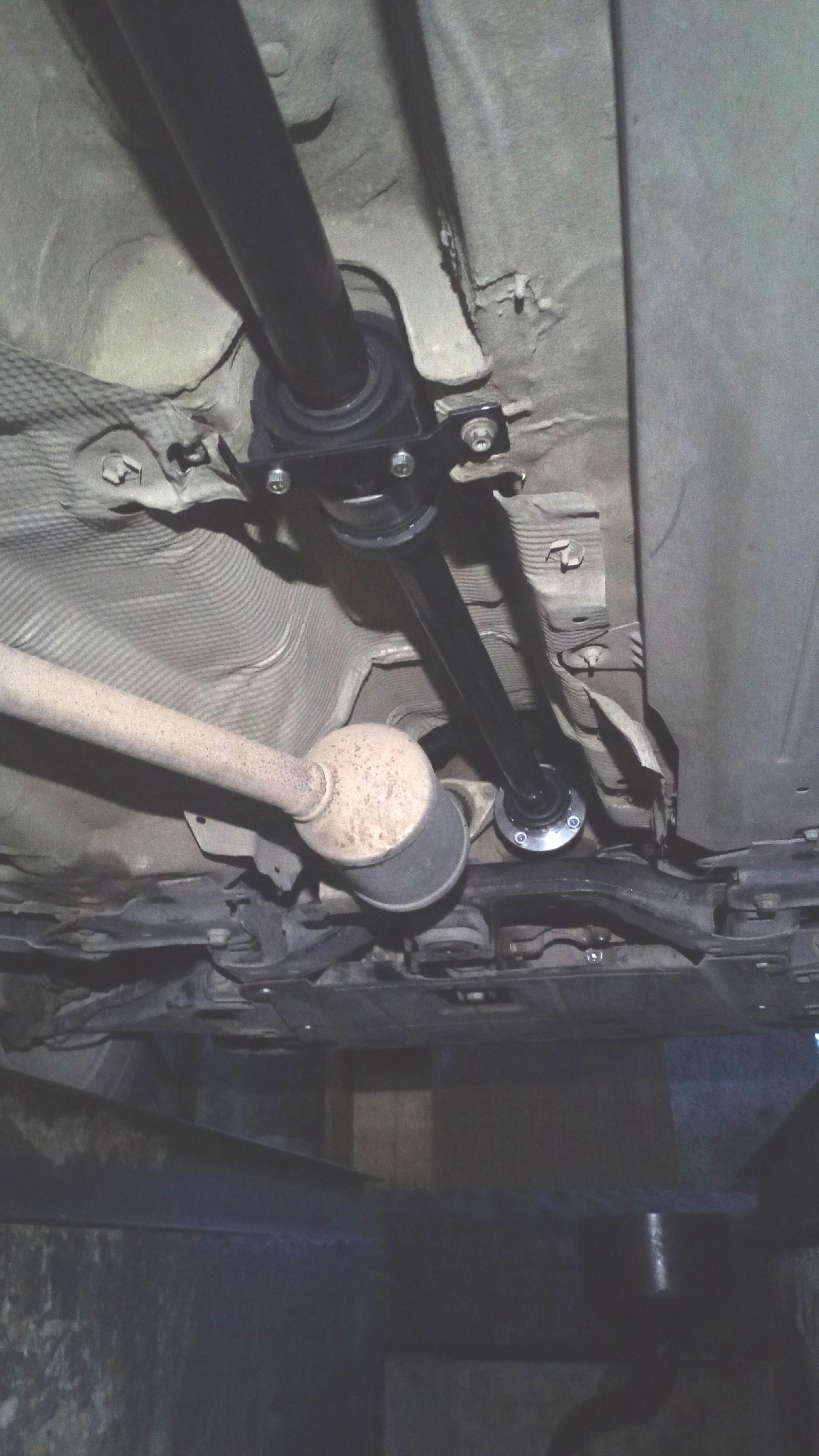

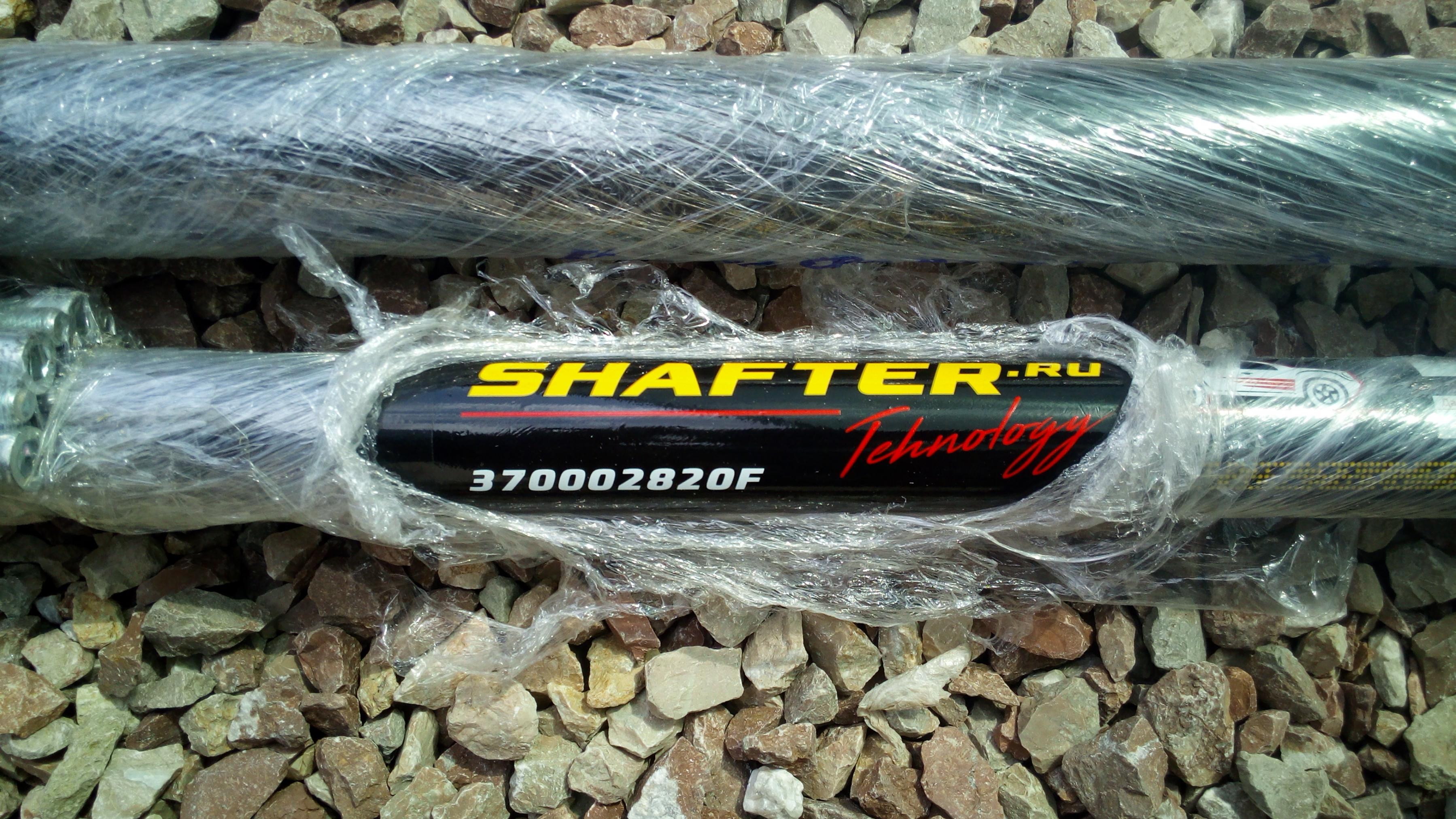

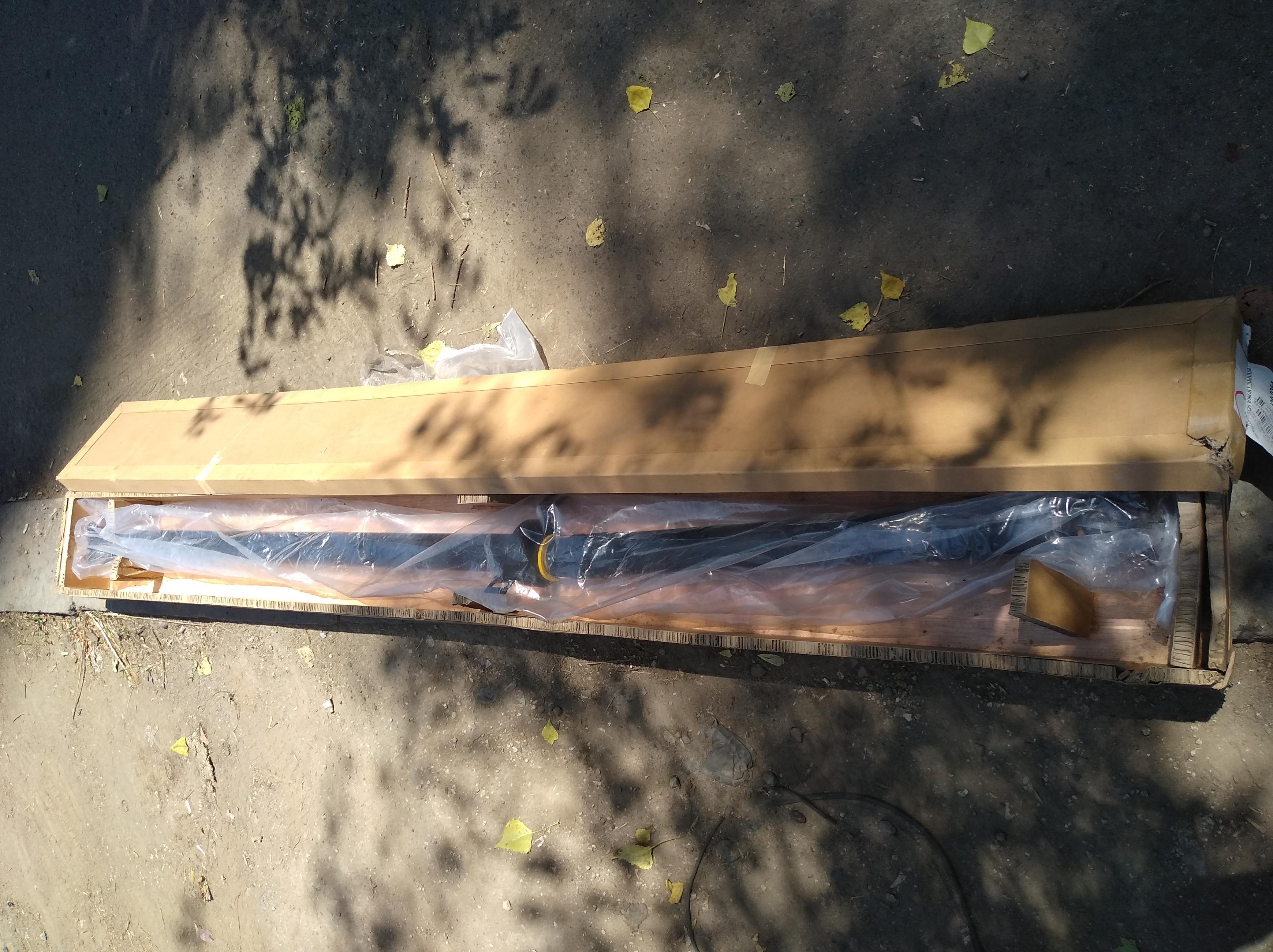

"Тольяттинский" кардан от shafter.ru
Вес с болтами 14.2 кг

Сообщение от kirillz
SHAFTER (370002820F).
т.е. RIDER (370002820R) у них не взлетел, и все также нет никакой официальной информации по применяемым шрусам. Опять "кот в мешке" СцМ (CuM) - это что?

Сообщение от quq Посмотреть сообщение
Серп и Молот - Саратовский завод.

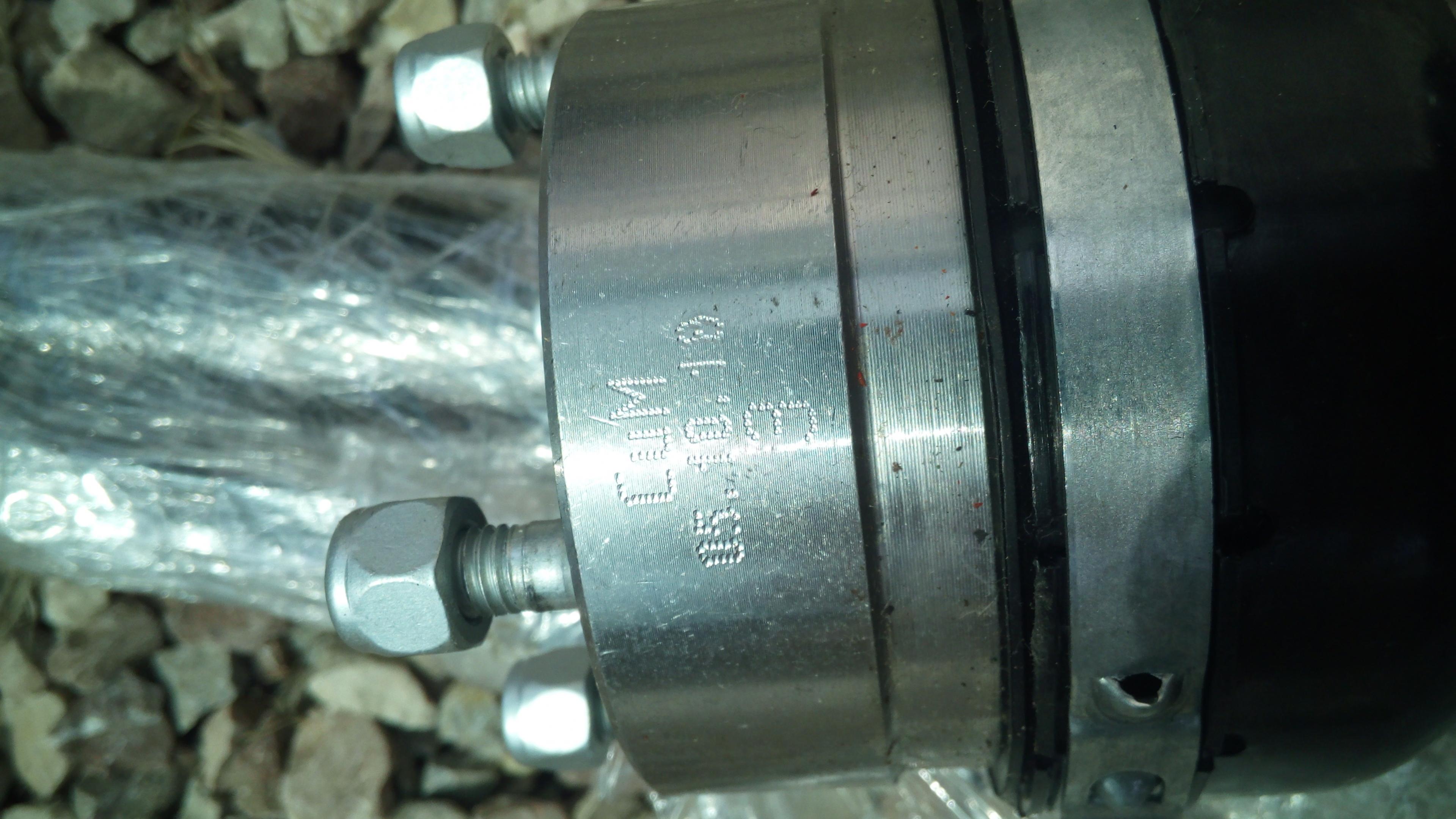

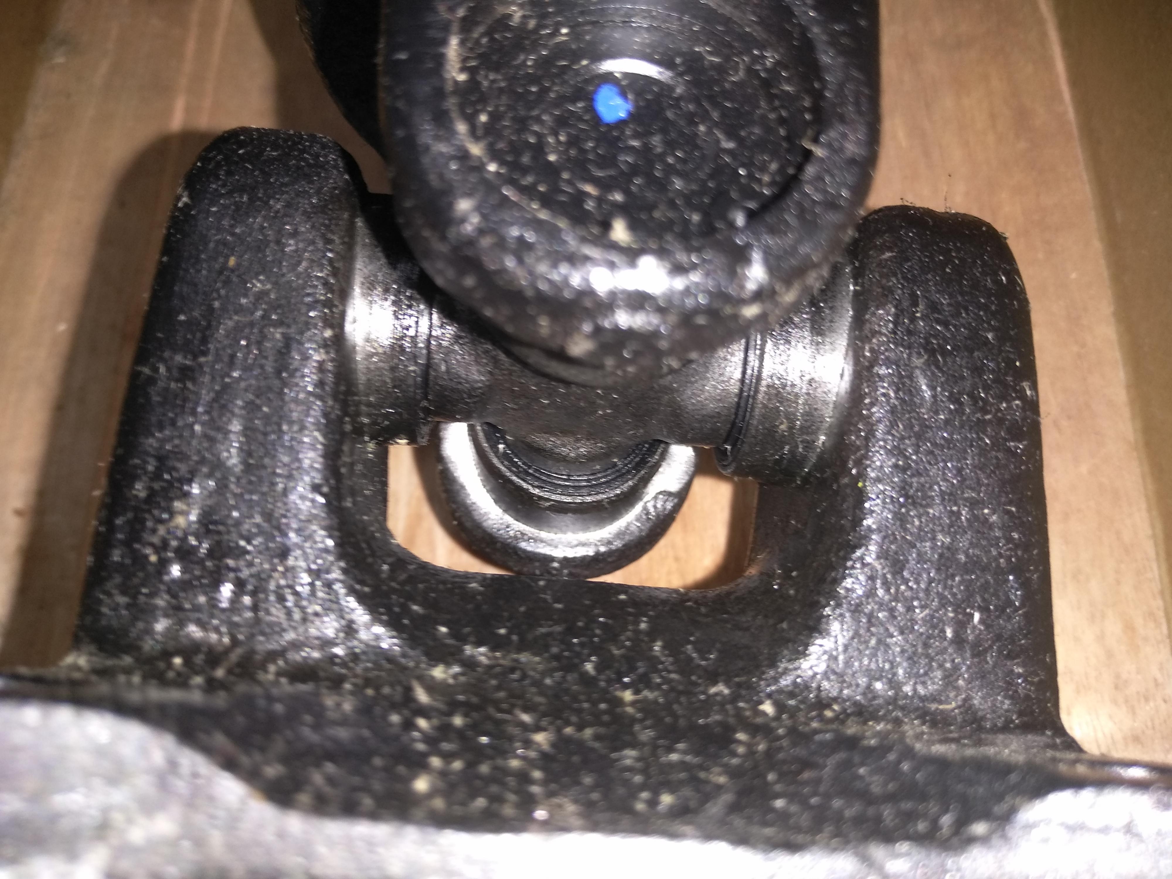

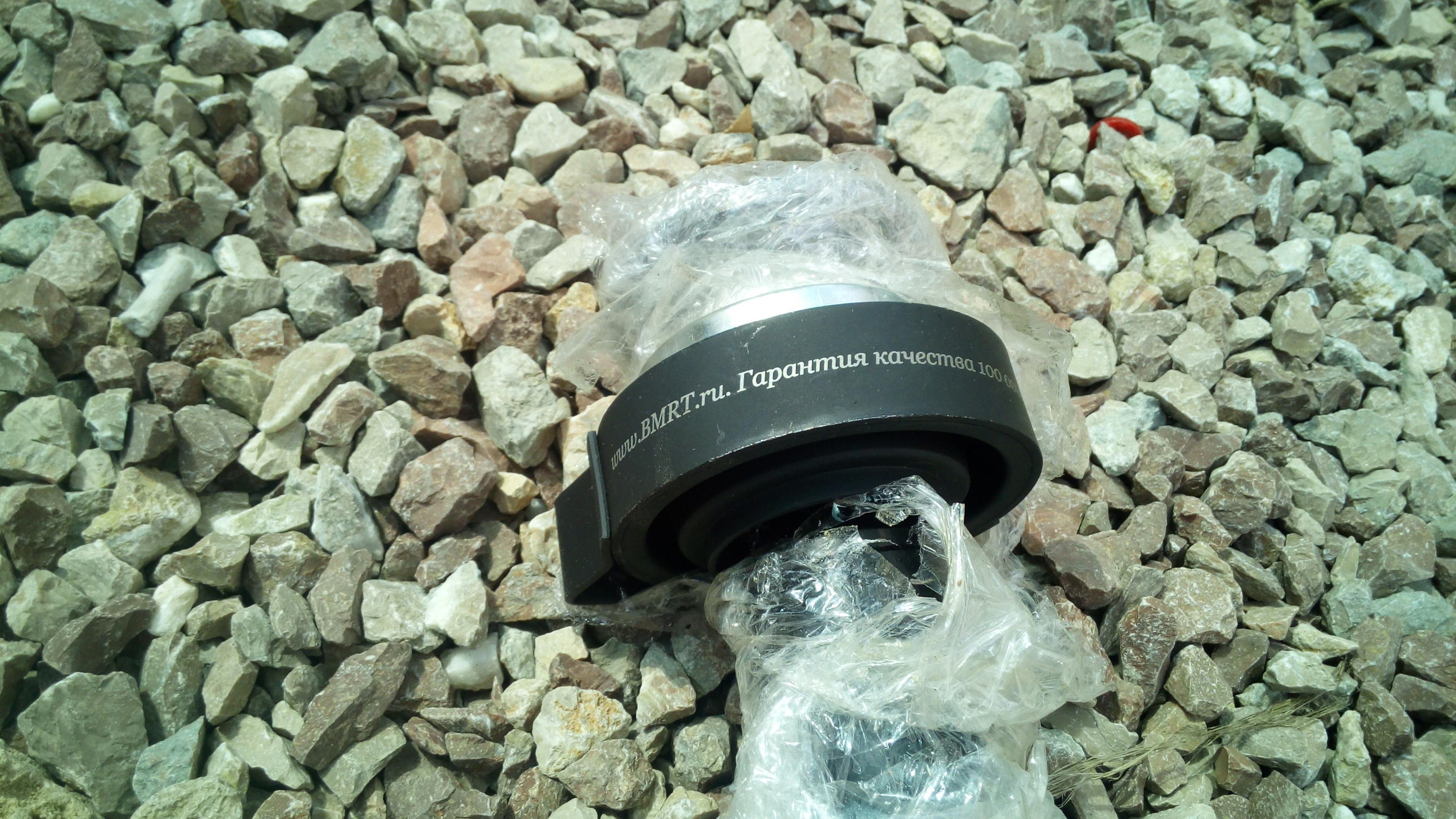

Две половинки стягивалаись с трудом гайками, мне кажется немного они промахнулись с размерами. По идее должно было легко соединиться. На машину кардан встал четко, болты под внутренний шестигранник 8мм. Показалось что болты слабоваты и тянулись. При движении вроде как ни шума, ни вибрации. Вобщем посмотрим по мере эксплуатации.
Название: 2019-07-30 20-30-05.jpg

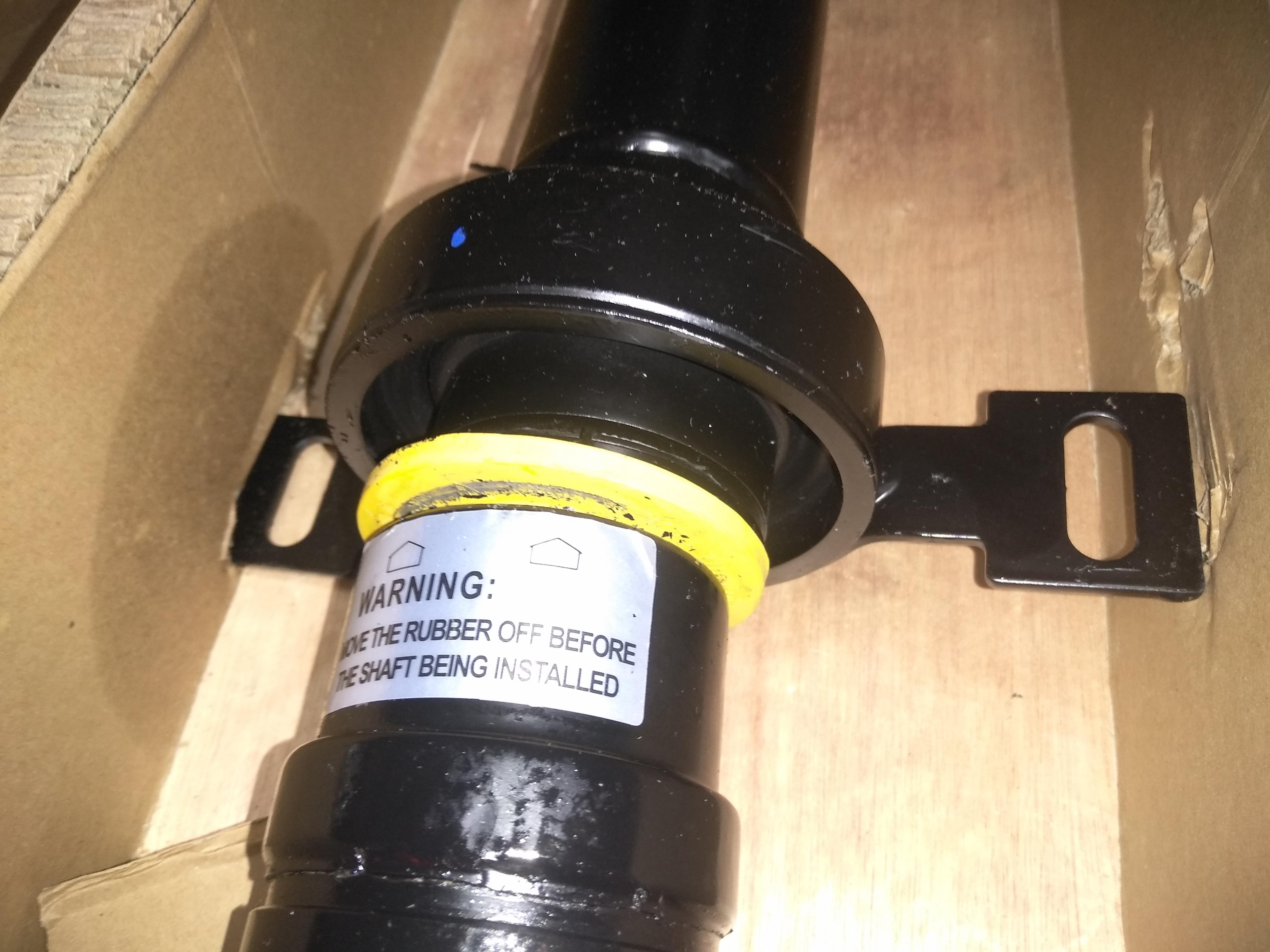

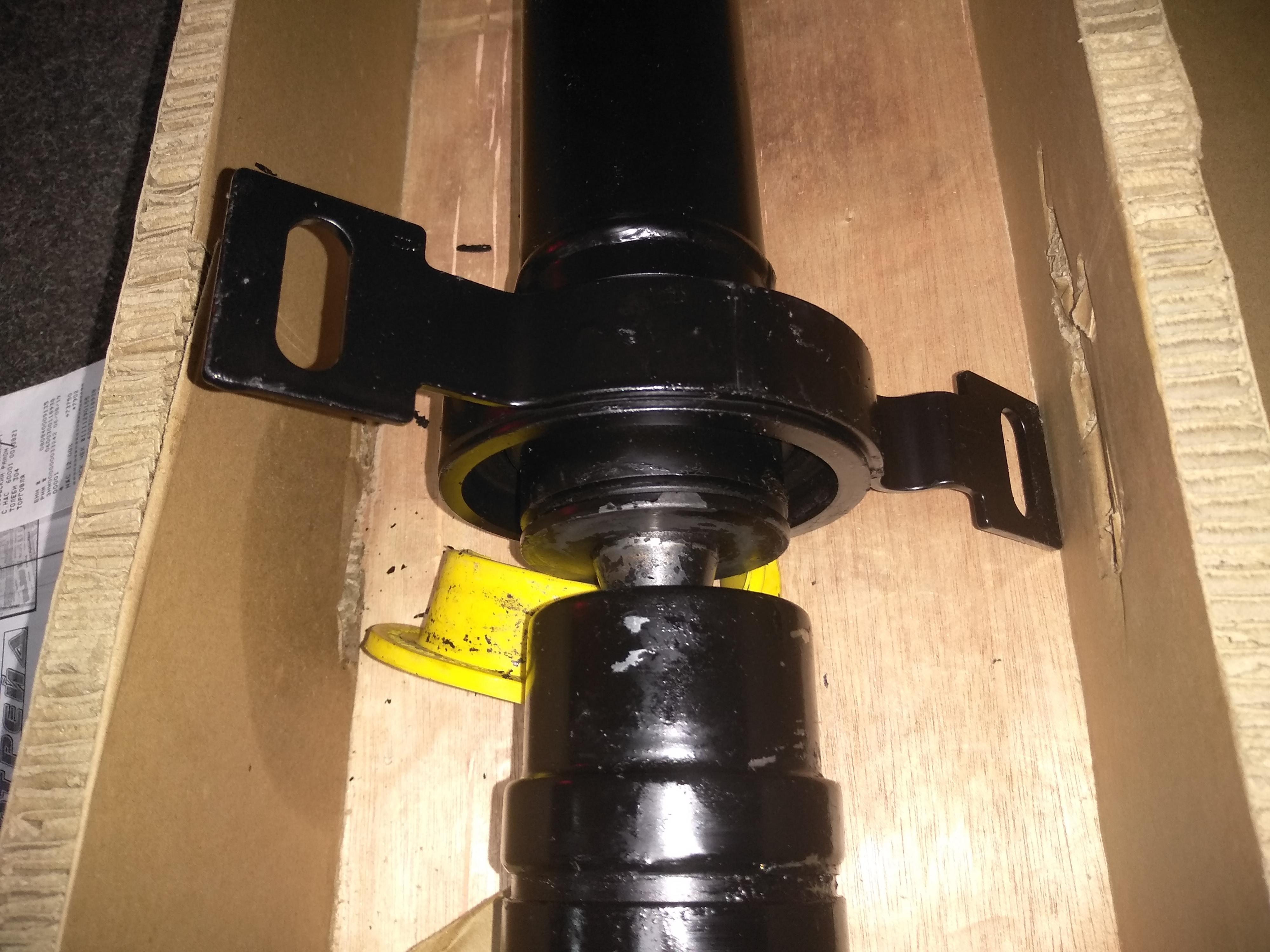

На подвесном вот так написано:
Название: 2019-07-30 14-51-27.jpg

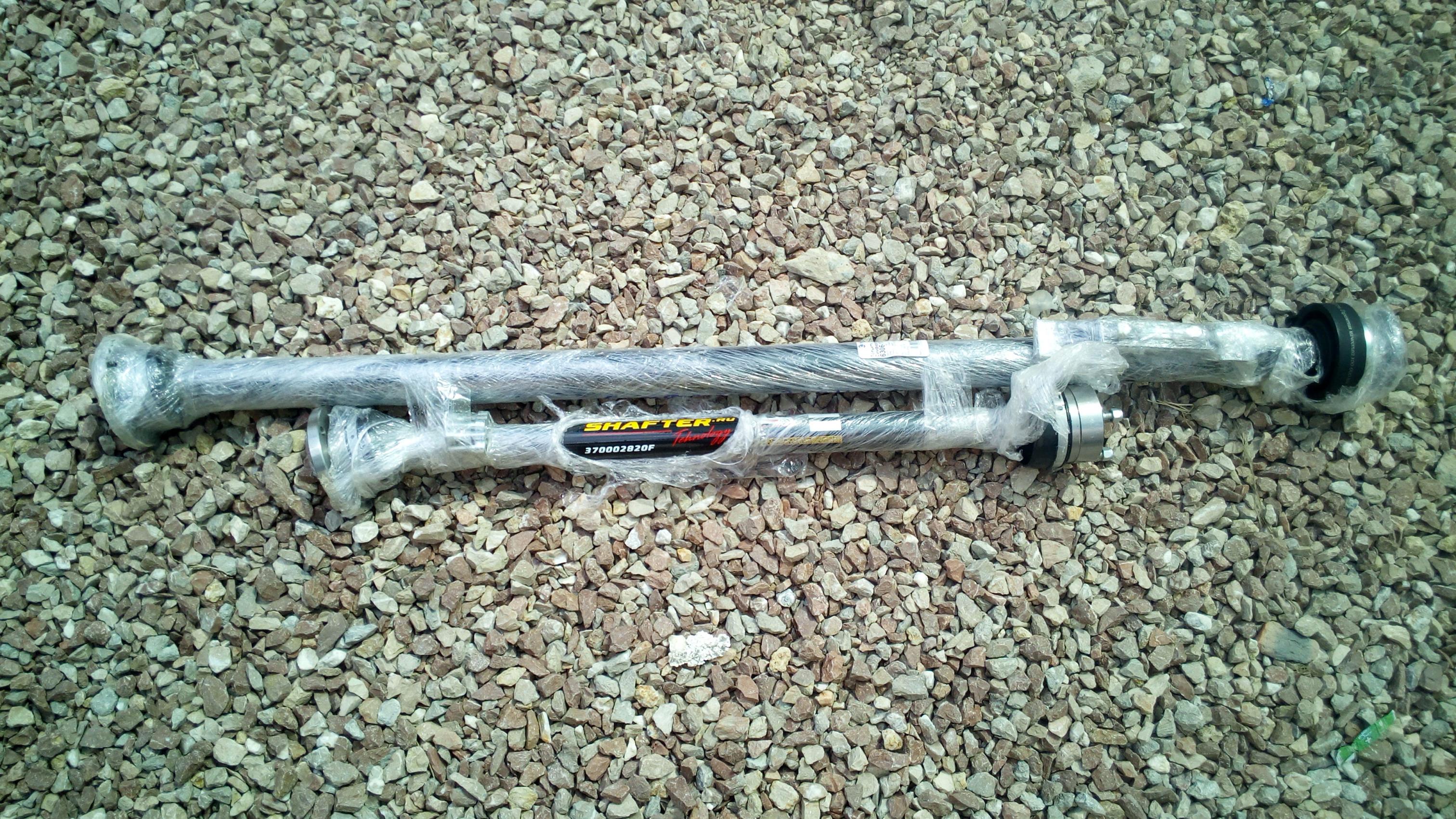

Сообщение от Вездеход64 Посмотреть сообщение
Что то не видно,а что у них один шрус и два кардана?

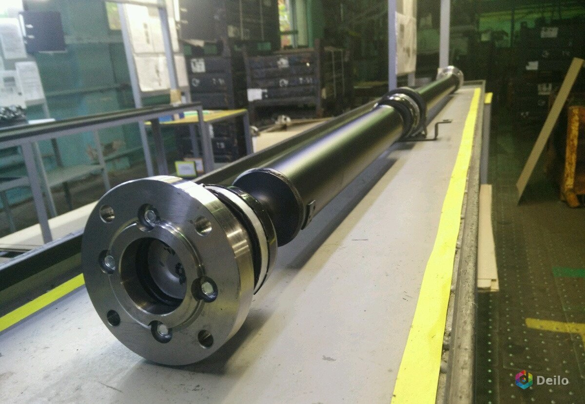

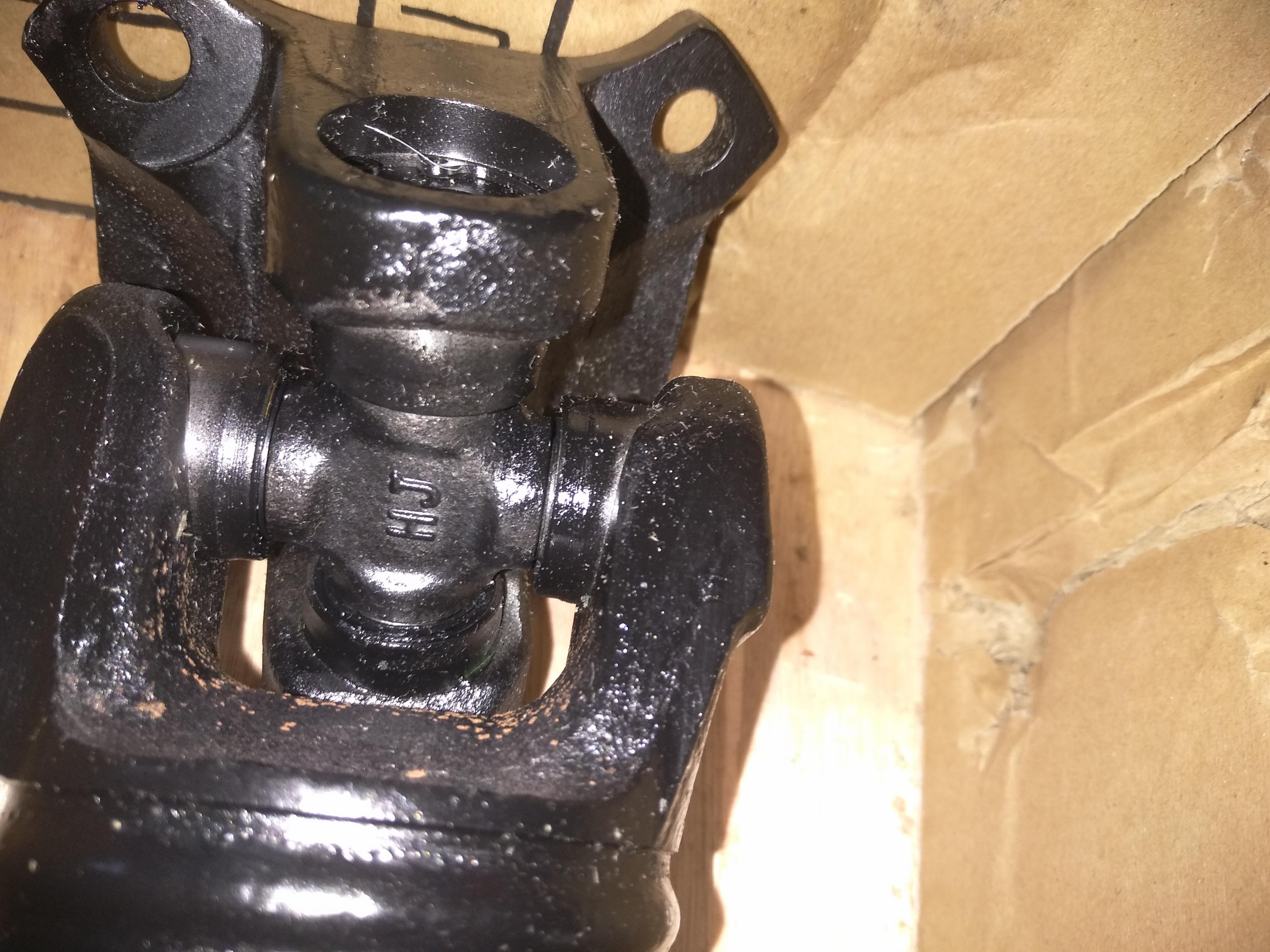

Фотки в этом сообщении: http://www.dusterclubs.ru/vb/showpos...postcount=2404
Кардан из двух частей, они соединяются шпильками. На 3й фотке промежуточный шрус со шпильками крупным планом. Шрусы везде, крестовин нет.
похоже это (Опора карданного вала в сборе 2105-2202078)
А с шрусы СиМ в их каталоге смахивают на шрусы приводов от ВАЗ, только не понятно какие, а нагрузки у нас на кардане больше должно быть.

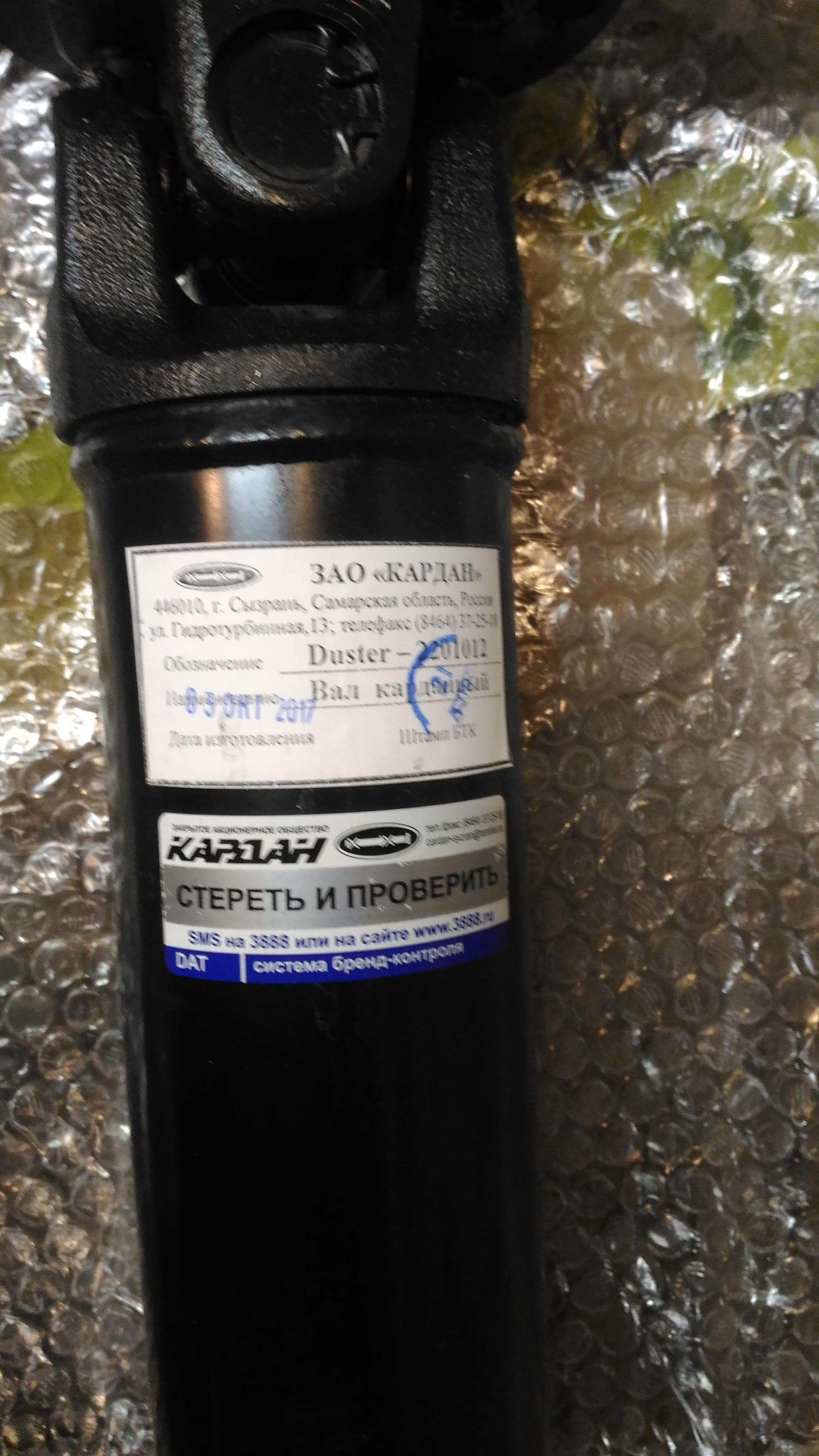

Добрый день, вот и приехал мой кардан г. Сызрань, поставил в ноябре 2017г. Брал с офф,сайта. Проехал на нем около 40 тыс.км крестовины обе без нареканий, месяц назад начал посвистывать подвесной подшипник, а теперь и шрус, у него появились люфты, разберу отчет по нему выложу, заказал новый шрус. Езда асфальт/грунт 80/20.

По умолчанию Re: Карданный вал - ремонт/замена крестовин/подвесного
Сообщение от Alexber Посмотреть сообщение
заказал новый шрус.
