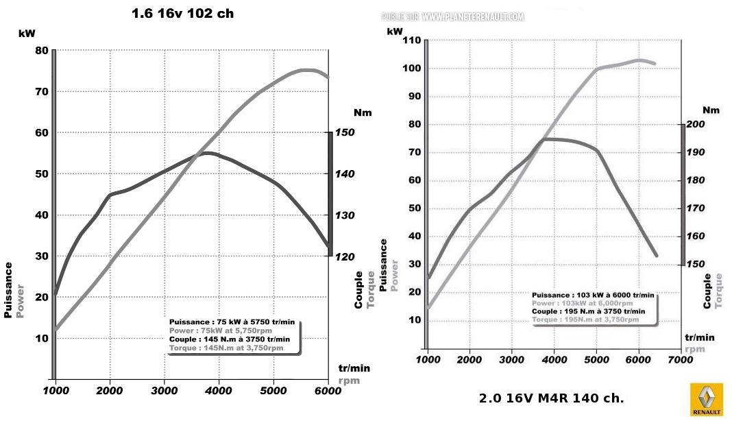

Полноценный полный привод только до 1500об/мин, а если крутящего момента на этих оборотах не хватает - значит переоценили возможности автомобиля и заехали слишком глубоко.
упс, а какой может быть крутящий момент на 1500 об/мин? (при максимуме в 3750 об/мин)))

Сообщение от YUNS

Сообщение от гайковёрт
Довольно приличный - где-то 85проц. от максимального.

Сообщение от YUNS
YUNS, ты так торопился мне возразить, что даже не вчитался в текст ))
"Полноценный полный привод только ДО 1500об/мин" - это чьи слова? )) не могу поверить, что ты серьезно лезешь в снежный замес на оборотах чуть выше холостых )) малейшее ухудшение условий - и ттюх (заглох))
