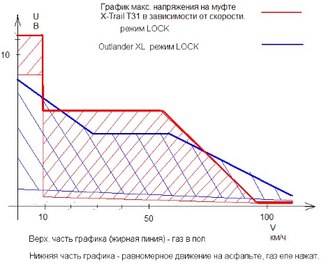

50% только в режиме LOCK до 10км/ч. Далее переходит в режим AUTO, напряжение на муфте снижается наполовину, видимо настолько же снижается момент на задних колесах, т.е. до 25%. В диапазоне 10 - 100км/ч момент плавно снижается с 25% до 10% (преднатяг).
По крайней мере так у X-Trailа.
Так что разница между режимами 2WD и AUTO на больших скоростях небольшая, а после 100км/ч ее нет вообще.
А вот на малых скоростях режим LOCK существенно отличается - владельцы отмечают потерю наката.
Напряжение на муфте снижается в зависимости от скорости, это да.
Но режим все равно остается LOCK. Т.е. даже при равномерном движении с равными скоростями вращения передней и задней оси на муфте остается напряжение, и в отличие от режима Auto не происходит отключение муфты. Этот режим работает вплоть до 80км/ч.
Но, в случае пробуксовки передка на высокой скорости (30-50-80км/ч), зад сможет реализовать лишь небольшой момент, для защиты муфты напряжение на ней ограничено. Но, т.к. автомобиль движется на скорости, то этого наверняка будет достаточно.
Судя по графикам, это не так. Напряжение остается, но оно импульсное, и в паузе между импульсами муфта разжимается.

YUNS, графики классные, спасиб, но это режимы "ЛОК"
большинство "споров" вызвал режим "АВТО" - по нему есть подобная инфа?
Так тоже самое, убери только ступеньку до 10км/ч.
за ссылку - спасиб (с удовольствием почитаю)
То есть по-твоему режим "ЛОК" это то же самое, что и "АВТО" (не считая скорости до 10 км/ч)?
Поясни, с чего вы все решили, что у Дастера Х-Трейловская настройка муфты?
Даже здесь (на графике) налицо разница: мануал Дастера обещает отключение "лока" на 80 км/ч, а у Трейла там как минимум 95... это кривизна графика или разность настроек?
Читаем мануал: режим LOCK
Это режим следует исполь-
зовать только вне проезжих дорог (при-
меры: грязь, крутые склоны, песок).
Какие 80км/ч? Или собрались в рейс по маршруту Париж-Дакар?
Примечание: при скорости выше 60 км/ч
в режиме «4WD Lock» система авто-
матически переходит в режим «AUTO».
Хотя было видео, где отключался на 80км/ч.
И, главное,следует различать показания индикатора и реальный кр. момент на задней оси. Горящий индикатор информирует, что при снижении скорости до 10км/ч включится реальный LOCK. Отключая индикатор 4WD LOCK на 80км/ч, автомобиль сообщает водителю о неадекватности его действий.
Это мануал Дастера, а в твоей ссылке (п.12) говорится, что у Х-Трейла "Лок" переходит в "авто" на 10 км/час.
и какие же это "одинаковые" прошивки программы муфты (10 и 60 км/ч)?

Сообщение от YUNS
На тестдрайве специально обратил на это внимание. Внедорожный режим не интересовал, интересовало именно соответствие заевлениям об отключение 4WD LOCK на 80км/ч. Ехали как раз по трассе, ровненькая с сухим асфальтом, тютелька в тютельку, при достижении стрелкой спидометра отметки 80кмч, лампа 4WD LOCK погасла.

Есть ещё нюансик. Если в режиме 4WD LOCK разгоняешься с сильным ускорением, то этот режим отключается на 80км/ч и даже чуть больше, а если плавно, то около 70км\ч. Мне это на тест-драйве манагер демонстрировал.

Лок отключается при 80 проверено! Это не говорит о том, что до 80-ти идет 50 на 50 по осям! Абс по идее должен еще работать иначе, но и при снижении скорости востановиться функция лок( не придется её за ного включать полностью останавливаясь)

Много букв. Можно коротко?
1. Ставишь ЛОК.
2. На 10 км\ч он переходит в АВТО.
3. На 80 в 2 ВД.
Так?

Лок в АВТО переходит после 80-ти!
вот крутящийся момент на заднюю ось может у меньшаться на ЛОКе в зависимости от скорости!

НЕТ, как по форме, так и по содержанию.
LOCK работает до 80, то что он теряет цепкость - по большому счету фигня. Если ты едешь со скоростью 60 км/ч, то момент на колесах и так уже ниже, чем на скорости 10 км/ч (из-за передаточных чисел КПП). А для преодоления скользкого участка ХОДОМ много момента и не нужно.
Ну нахрена большой момент на задних колесах при 60 км/ч?
Единственное, где ТЕОРЕТИЧЕСКИ можно будет заметить недостачу момента на задних колесах - это если на высокой скорости попытаться въехать в крутой скользкий подъем. ИМХО.
