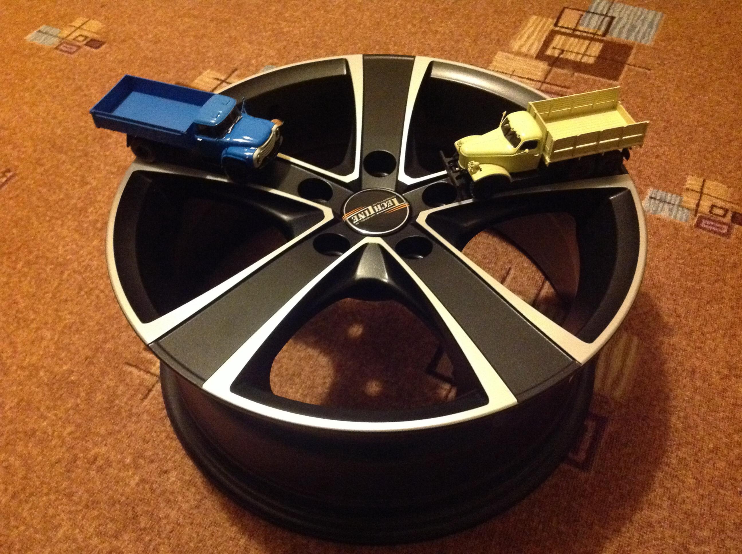

Прилепил к Дастеру пару моделей ВСМПО, которые удалось найти в продаже, Дельта и Веста соответственно

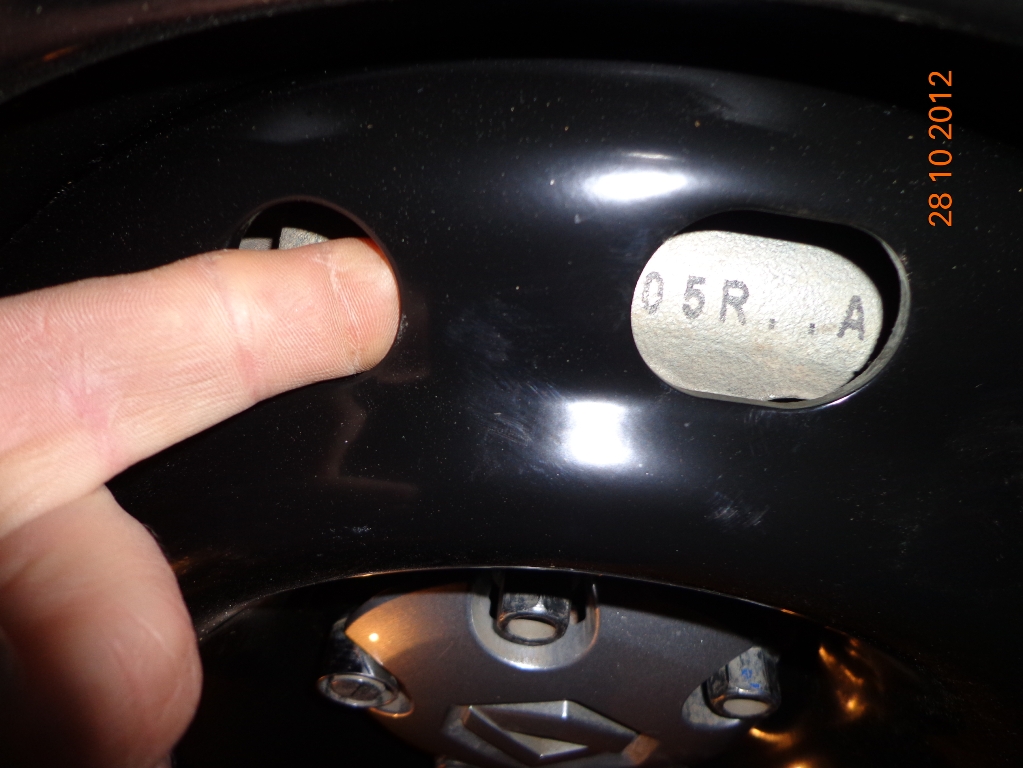

Отвечаю пока bobfate не пришел - MZ26 не подходят. Offset измеренный мной ручкамаи показал примерно ET52.5 - то есть ни разу они не 50, хотя на самом диске таки 50 написано. При таком раскладе до суппортов остается 1-2 миллиметра, что дико мало. Постараемся завтра сдать их нафиг
Тут ещё важную роль играет не только величина вылета, но и форма внутренней стороны диска.
Комментарий модератора
zhiv:
Данные диски не рекомендованы к установке на Дастер!
Потому как у оригинального японского Маздовского литья вылет ET52.5
Но при этом зазор между диском и суппортом более 5мм
---------- Добавлено в 09:13 ---------- Предыдущее написано было в 09:10 ----------
Кстати нашел кто писал, что поделка под маздовское литье не подходит на Дастер.
Сообщение от Ромик Посмотреть сообщение
В общем народ, диски которые поставил себе Игорек (zhiv) (спасибо комраду за разъяснения)
КС396(Mazda-3) КиК я не купил. Когда примерил, оказалось:
1. Диск крутится, не цепляет, но...
2. Зазор между суппортом и поверхностью диска около 3мм, едва лезет стержень от ручки.
А на родном туда палец лезет. Короче после долгих прикидок и раздумий я его не купил, хотя цена всего 3020р за штуку. Обидно, диск классный, но...

zhiv, ну вот мы по твоему совету и брали. Вылет оказался тоже 52.5, но форма спиц действительно другая. К счастью магазин адекватный, забрали без проблем. Будем искать черную реношную реплику
Я советовал брать оригинальное японское литье от Мазда
zhiv:
А не реплики на неё неизвестного исполнения и качества
Последний раз редактировалось zhiv; 26.04.2013 в 19:57.

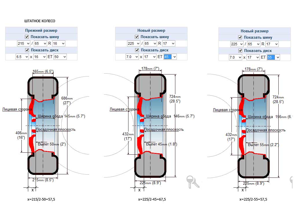

Нормально ли встанет 7-дюймовый диск r17, или 6,5 - это макс..
и какой вылет должен быть для 225 резины на этом диске, чтобы она не "торчала"? 55? Не упрется?

Сообщение от x-cage Посмотреть сообщение
7-дюймовый диск шире чем 6,5 на 12,5мм,т.е по 6,25 мм в каждую сторону.Значит на эти 6,25мм. надо увеличить вылет. ЕТ50-6,25=43,75.Практически должен встать ЕТ45 или даже ЕТ47,поскольку резина 225 вместо 215 встает нормально ,значит 5мм.запас там есть. А высоту резины на диск R 17 выбирайте по шинному калькулятору из расчета ,что штатное колесо с диском имеет диаметр 686 мм.
Renault Duster 2.0 МКП6 4х4

И все-таки я чего-то не понимаю.. обратите внимание на вложение, я добавил туда значение "х" и судя по моим расчетам вылет должен быть не 45, а 55...Я что-то делаю не так?

т.е. во 2м варианте (ет45) колесо будет на 1см торчать, а ет55-получается как штатное..
В третьем варианте колесо как штатное, только с наружной(лицевой) стороны от посадочной плоскости(по 57,5мм.). А с внутренней стороны от посадочной плоскости колесо на 1 см шире ( 225-57,5=167,5мм вместо 215-57,5=157,5 на штатном.)
Логика и практика показывает ,если вы хотите воткнуть ,что-то более широкое ,то только со смещением наружу ,а не во во внутрь. ЕТ55 противопоказан дастеру даже со штатной (6,5)шириной диска. Рекордные ЕТ52.5 удалось воткнуть только модератору zhiv,рекорд которого не только побить ,но и повторить никому не удается ,поскольку у него "родное" маздовское литье. А некоторые диски КиК и Течлайн даже со штатным вылетом(ЕТ50) не влезают.

Сообщение от Грач Посмотреть сообщение
Из ВСМПО еще можно примерить Паллада, Гамма и Орион, какой у них вылет, не знаю.
