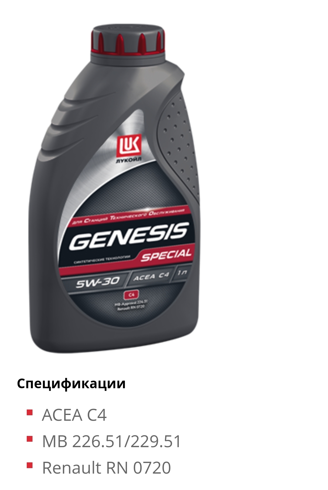

shurpet62
hotnegi
Подскажите хоть одно Российское масло где есть одобрение или соответствие РЕНО для к9к с сажевым.
Вот и задавал вопрос-по каким одобрениям или соответствиям ореентироватся? Кроме RN17.
Так вот же например
(260.7 Кб, 185 просмотров)

hesburger
, Такого в продаже нет.Только для СТО.

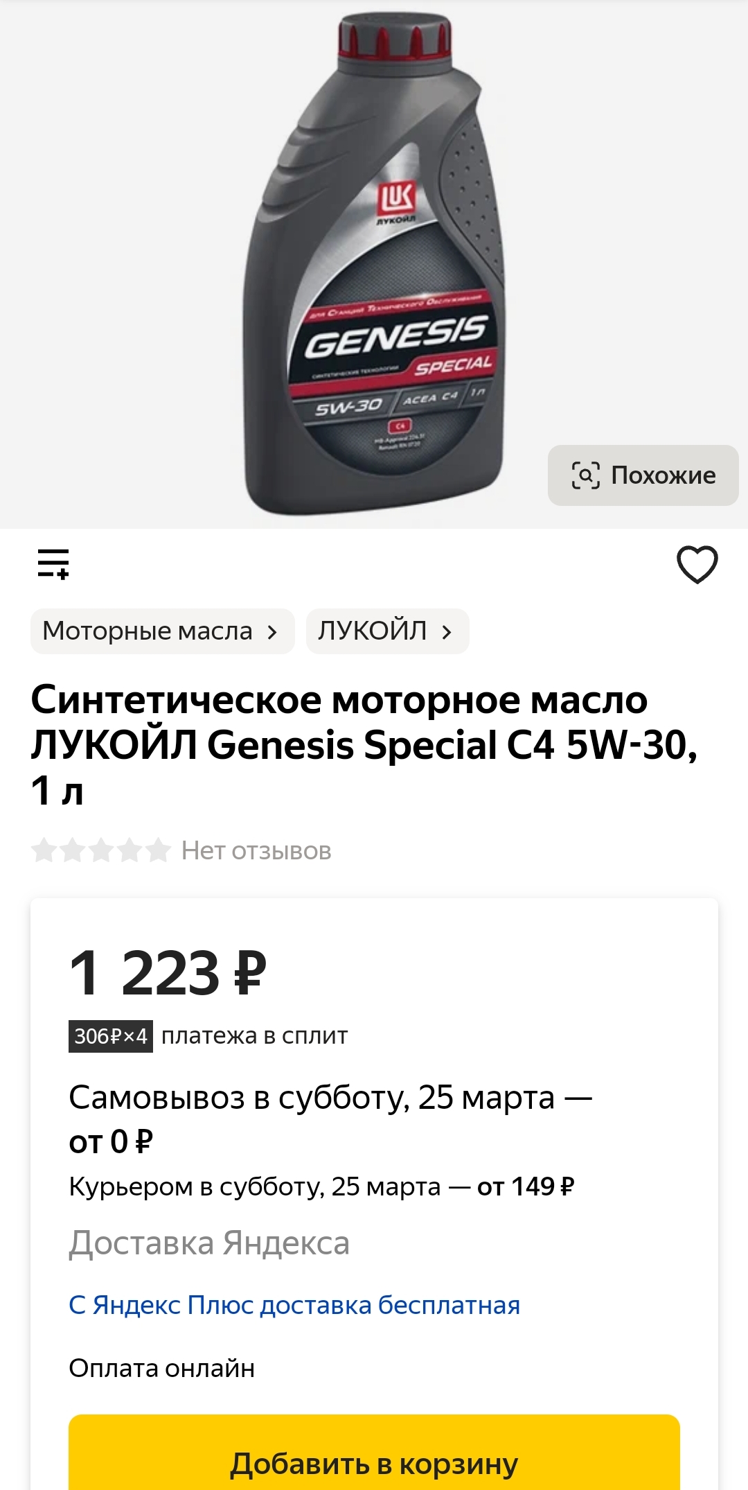

shurpet62
hesburger
Странно, сразу выдает в инете
(380.7 Кб, 173 просмотров)

hesburger
, Это ответ Лукойла.
Добрый день!
Официально в сервисной книжке автомобиля оговаривается масло с допуском RN0720 (ACEA C4) и вязкостью 5W-30
Такое масло у нас есть: LUKOIL GENESIS SPECIAL C4 5W-30
Однако, в розницу оно не реализуется, поставляется только для нужд СТОА.
Разумно рассмотреть альтернативы, продающиеся более широко, такие как
LUKOIL GENESIS ARMORTECH DIESEL 5W-30 или LUKOIL GENESIS ARMORTECH DIESEL 5W-40.
Формально эти масла соответствуют RN0710 (т.е. не относятся к категории «малозольных», по мнению Рено), однако эти масла отвечают требованиям ACEA C2/C3 (сульфатная зольность 0,8%), тогда как категория RN0720 (ACEA C4) , редкая в продаже, требует 0,6%.
Насколько весомы эти 0,2% разницы в зольности по сравнению с доступностью товарного масла и возможностью выбора вязкости по сезону, решать владельцу техники.
С Уважением,
Команда masla-support
А в инете продают всё.
