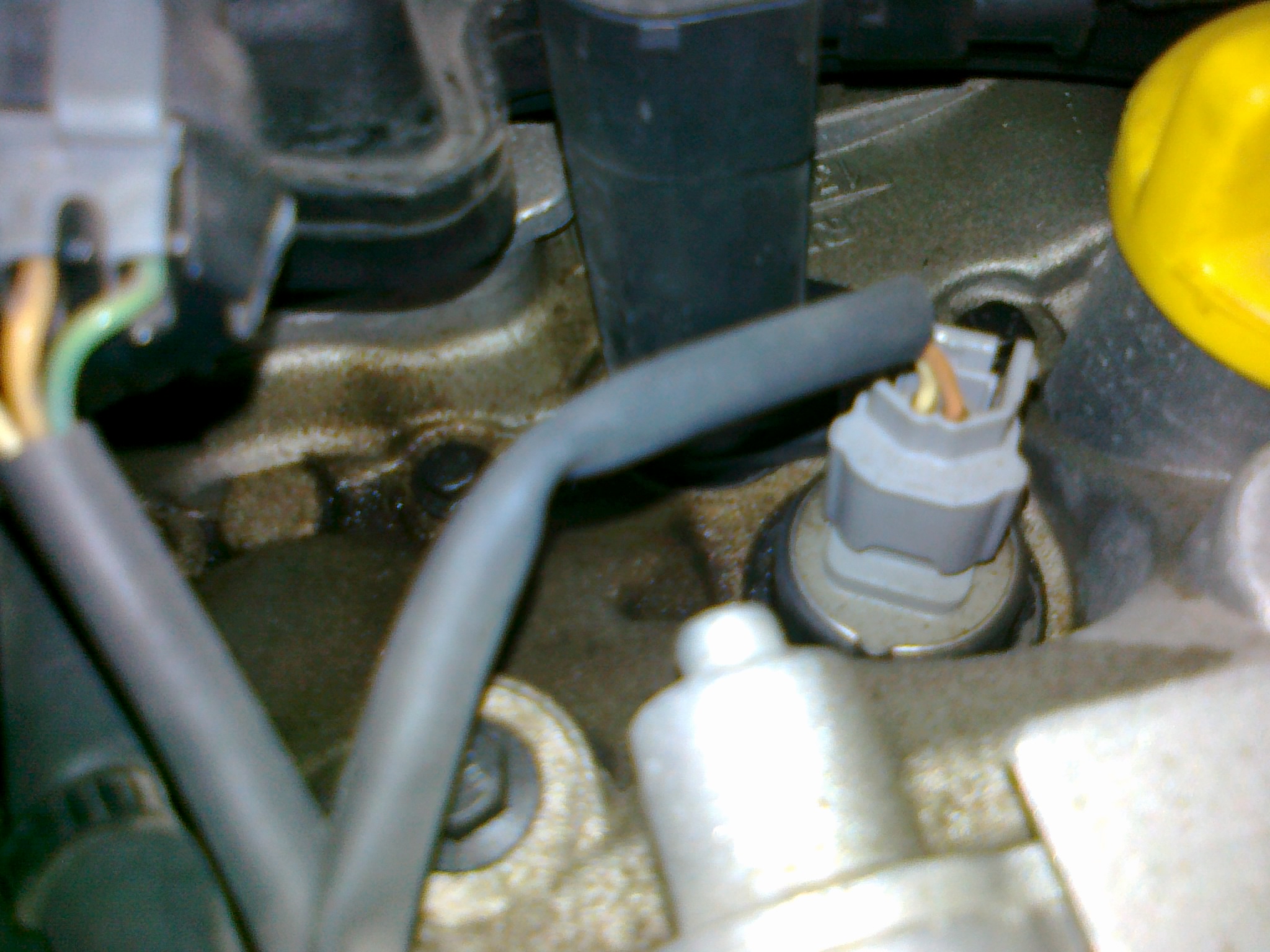

Датчик температуры
Фишка на датчике температуры охлаждающей жидкости не очень надежная. Периодически контакт пропадает, и загорается ошибка. Не исключено, что это может влиять на корректность пусковых параметров. Диагностировать – практически не реально. Единственный способ:
проверять перед запуском температуру воздуха на впуске и температуру ОЖ.
Это два разных датчика. Если сходятся – проходим мимо. Если нет – капаем дальше по проводке, либо по датчику. Но для этого нужен сканер.
