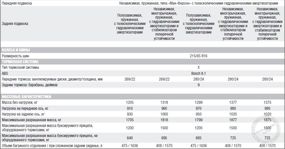

Сообщение от Lew
Радиус коллева (статический) зависит от распределения веса по осям. Где вес больше, там радиус меньше.
Судя по информации из прайса, развесовка у Дастера вполне себе ровная, и даже с легким перевесом (!) на заднюю ось:
1.6 4х4 перед - 960 кг, зад - 1000 кг
2.0 и 1.5D 4х4 перед - 980 кг, зад - 1020 кг

Сообщение от OnTheGo
Пока не верю...
За счет чего?
Не веришь - это твои проблемы  Я говорю про МОИ ощущения и про мануал.

Сообщение от testov-test
Где ты это вычитал? В сумме вес получается около 2 тонн, хотя вес Дастера всего около 1300кг. Не может зад весить больше передка.

Сообщение от гай
На офиц. сайте http://www.renault.ru/media/prices/a...ster_price.zip , 3-я страница в самом низу.
Возможно имелся ввиду развес с полной разрешенной массой.
Это не вес, а максимально разрешённая нагрузка.
Что то у вас с арифметикой проблемы
4х2 - 1205 КГ. ВЕСЬ автомобиль
4х4 - 1375 КГ. ВЕСЬ автомобиль

Re: Полный привод на "Дастер" (Renaul Duster 4x4)
Сообщение от вальтер
Я ничего не складывал, а выписал цифры из того источника, какой приведен у вас в сообщении. Посмотрите следующую строчку.

Сообщение от Lew
А зачем нам СТАТИЧЕСКИЙ радиус? В движении радиус будет другим, как и давление на оси!
