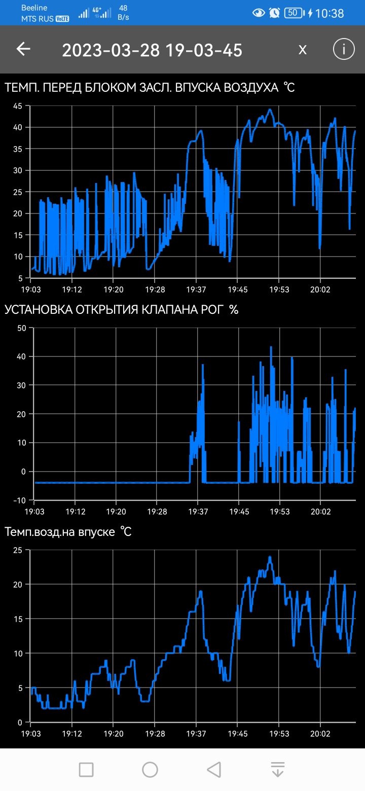

Адрес: Мособл
По умолчанию Re: Моторное масло для Рено Дастер турбодизель, рестайлинг . 109 л.с.

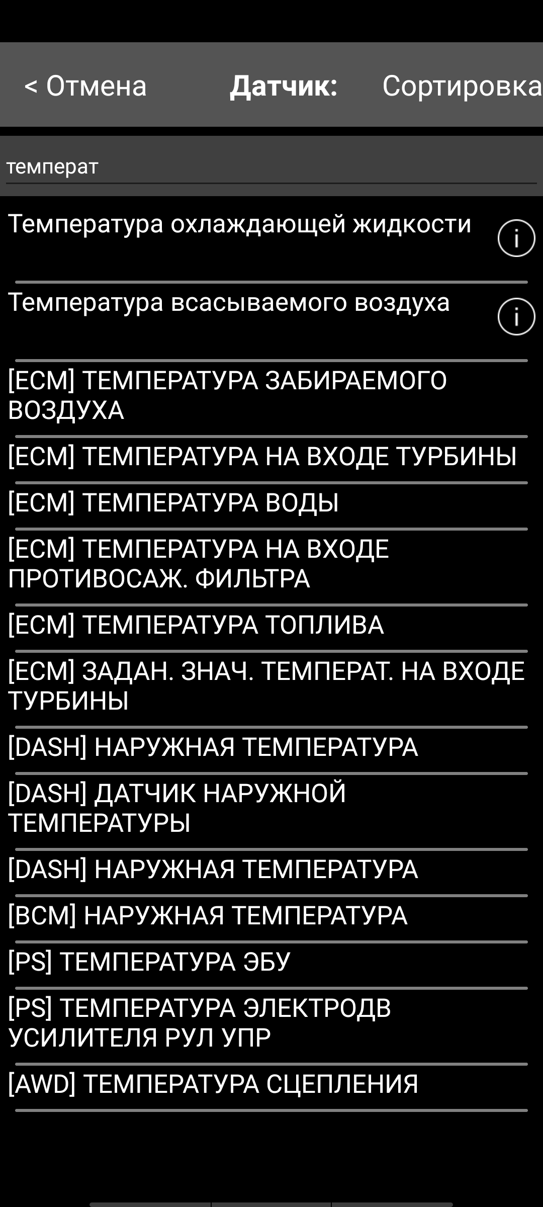

Сообщение от Butch_d Посмотреть сообщение
Для более точного наблюдения за открытием клапана ЕГР можно смотреть на температуру перед заслонкой. В пробке и на трассе температура очень разная, открывается примерно на +35 С. при этом температура после фильтра как раз +15 С. Если зимой морду запечатать и стоять в пробке, то клапан откроется.
Я так понял в карсканере это показатель "температура забираемого воздуха" ?
Тип файла: jpg Screenshot_2023-03-30-08-37-12-91_1c4cade50911c4021d022fd7fc21ca47.jpg (473.6 Кб, 666 просмотров)

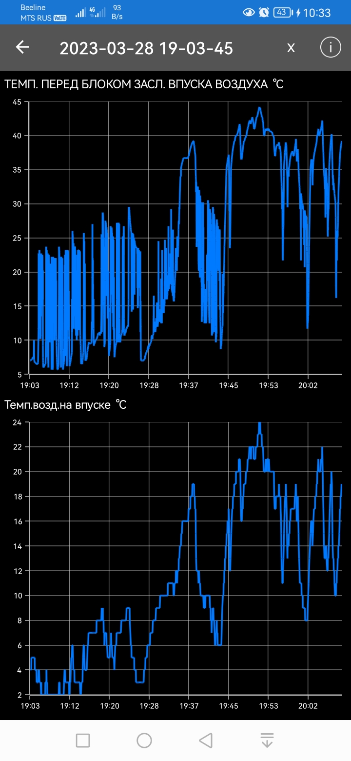

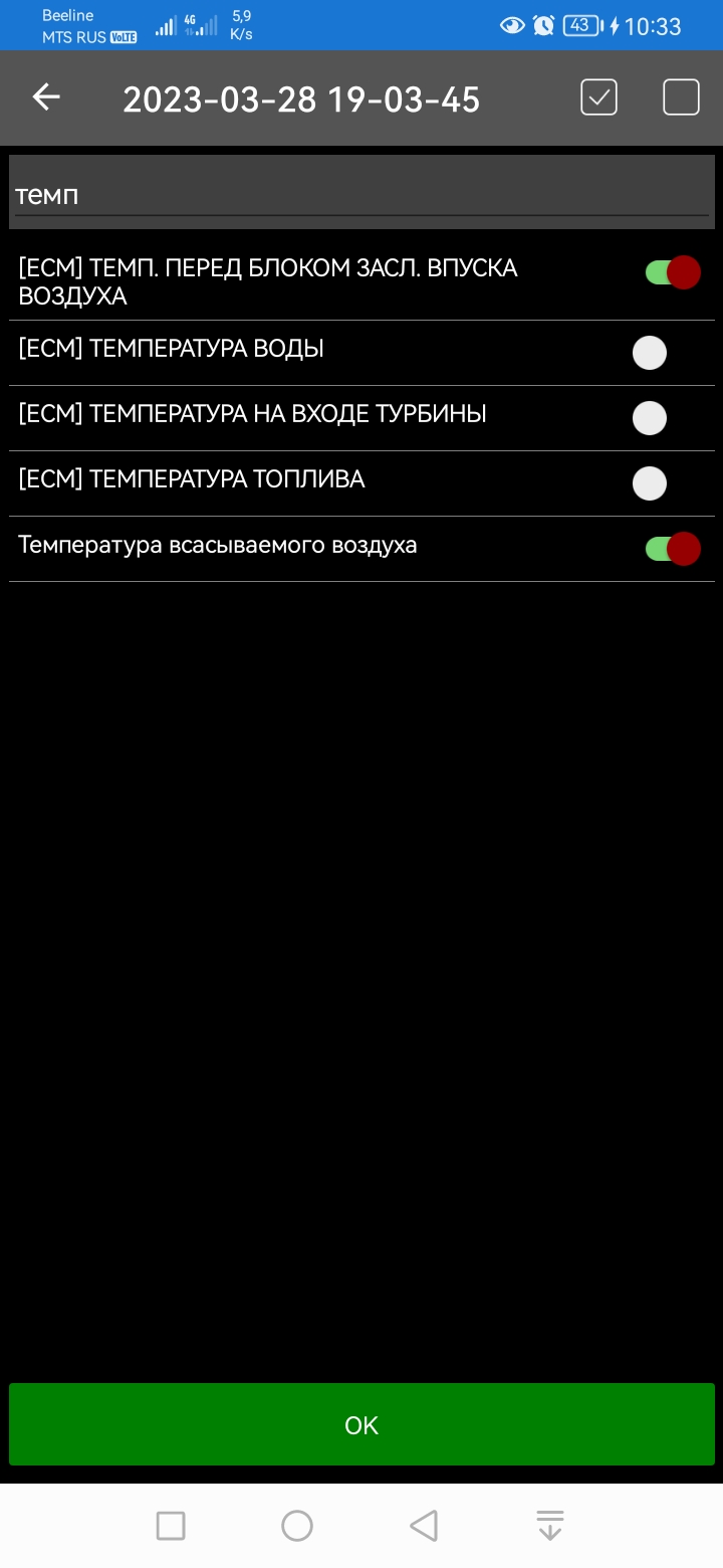

Сообщение от Madi Посмотреть сообщение
забираемого этого после фильтра, тот что на 20 градусов ниже это до турбины с интеркулером)
Тип файла: jpg Screenshot_20230330_103313_com.ovz.carscanner.jpg (114.1 Кб, 674 просмотров)
Тип файла: jpg Screenshot_20230330_103306_com.ovz.carscanner.jpg (286.9 Кб, 678 просмотров)
Тип файла: jpg Screenshot_20230330_103818_com.ovz.carscanner.jpg (306.9 Кб, 661 просмотров)
А чего так температура гуляет после фильтра, да и чем она там меряется???
у меня забор воздуха за фарой, в городском режиме там бывает сильно тепло.
показания предполагаю берутся с датчика обьема поступающего воздуха.
В холодную погоду колебания большие и частые: остановился - +20°, поехал, немного продулся, тут же ниже 0°. Эт норма

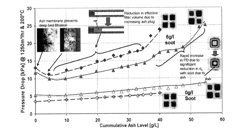

2.3.1 Падение давления DPF
Накопление золы в DPF уменьшает доступную площадь фильтрации, что приводит к ограничению потока и закупорке, что обычно измеряется увеличением перепада давления на фильтре (падение давления). В ряде исследований изучалось влияние накопления золы в сажевых фильтрах на увеличение перепада давления, и сводка этих отчетов представлена на рис. 2.3.

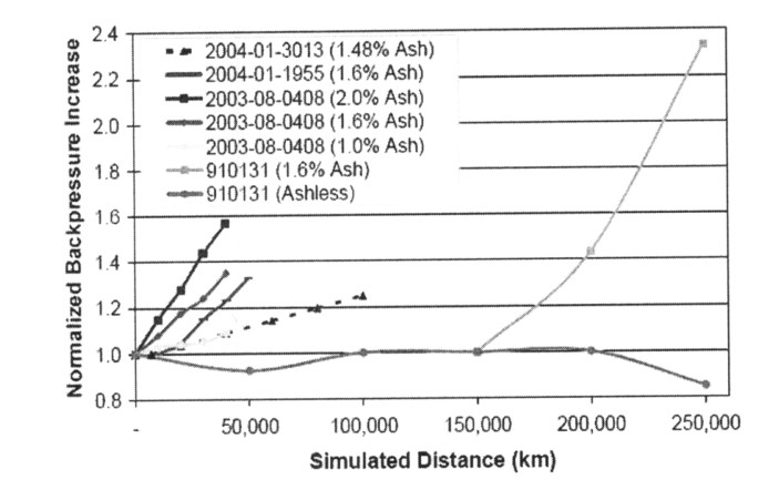

Рисунок 2.3. Вклад золы в измеренное увеличение противодавления выхлопных газов в зависимости от смоделированного расстояния вождения [25].
В целом ожидается, что накопление золы приведет к удвоению перепада давления при пробеге от 270 000 до 490 000 км при использовании масла с содержанием сульфатной золы 1,0%. При более высоких уровнях сульфатной золы удвоение противодавления выхлопных газов наблюдается при пробеге от 45 000 до 110 000 км при использовании масла с содержанием сульфатной золы 1,6% [25].
Влияние накопления золы на перепад давления DPF осложняется тем, что масса золы в фильтре не связана напрямую с наблюдаемым увеличением перепада давления . В частности, в исследовании, проведенном Бардашем, использовались десять различных смазочных материалов, каждая из которых содержала различные присадки до уровня сульфатной золы 1,8%. Авторы сообщили об отсутствии корреляции между массой золы в фильтре и измеренным перепадом давления и указали, что химия и морфология золы также играют значительную роль [29].
Характеристики перепада давления DPF из-за накопления золы в течение срока службы DPF также следуют нелинейной тенденции, как сообщается в исследовании Coming 2006 года и показано на рисунке 2.4. В исследовании использовалось масло с сульфатной зольностью 1,7% и высокие коэффициенты нагрузки двигателя, чтобы немного ускорить зольную нагрузку DPF. В ходе лабораторных испытаний два сажевых фильтра подвергались 1720 и 2640 часам нагрузки пеплом на динамометрическом стенде двигателя, что имитировало 300 000 миль и 420 000 миль дорожного движения соответственно [23].
Рисунок 2.4. Реакция DPF на перепад давления в зависимости от зольности, не содержащей сажи и 6 г/л сажи [23]. Обратите внимание на содержание сажи и золы в граммах на номинальный объем DPF. для двух DPF типичны.
В целом оба фильтра демонстрируют медленное и постепенное линейное увеличение перепада давления с увеличением уровня накопления золы в фильтре, зола показана на рис. 2.4 для двух случаев с 0 г/л сажи. Однако комбинированное влияние сажи и золы на реакцию фильтра на перепад давления сильно нелинейно. Для фильтров, содержащих менее примерно 15 г/л золы и 6 г/л сажи, наблюдается начальное снижение перепада давления по сравнению с чистым фильтром . По мере увеличения уровня золы падение давления на фильтре значительно увеличивается для фильтров, содержащих как золу, так и сажу. Кроме того, когда уровни золы превышают 35 г/л, падение давления DPF увеличивается гораздо быстрее при дополнительной загрузке сажей. Нелинейное поведение наблюдаемых трендов перепада давления было связано с различиями в распределении золы внутри фильтра (торцевая заглушка по сравнению со стеновым слоем) [23]. На основании результатов, приведенных в литературе, становится ясно, что не только количество золы в фильтре , но также состав, морфология и распределение накопленной золы играют важную роль в определении реакции DPF на перепад давления.
