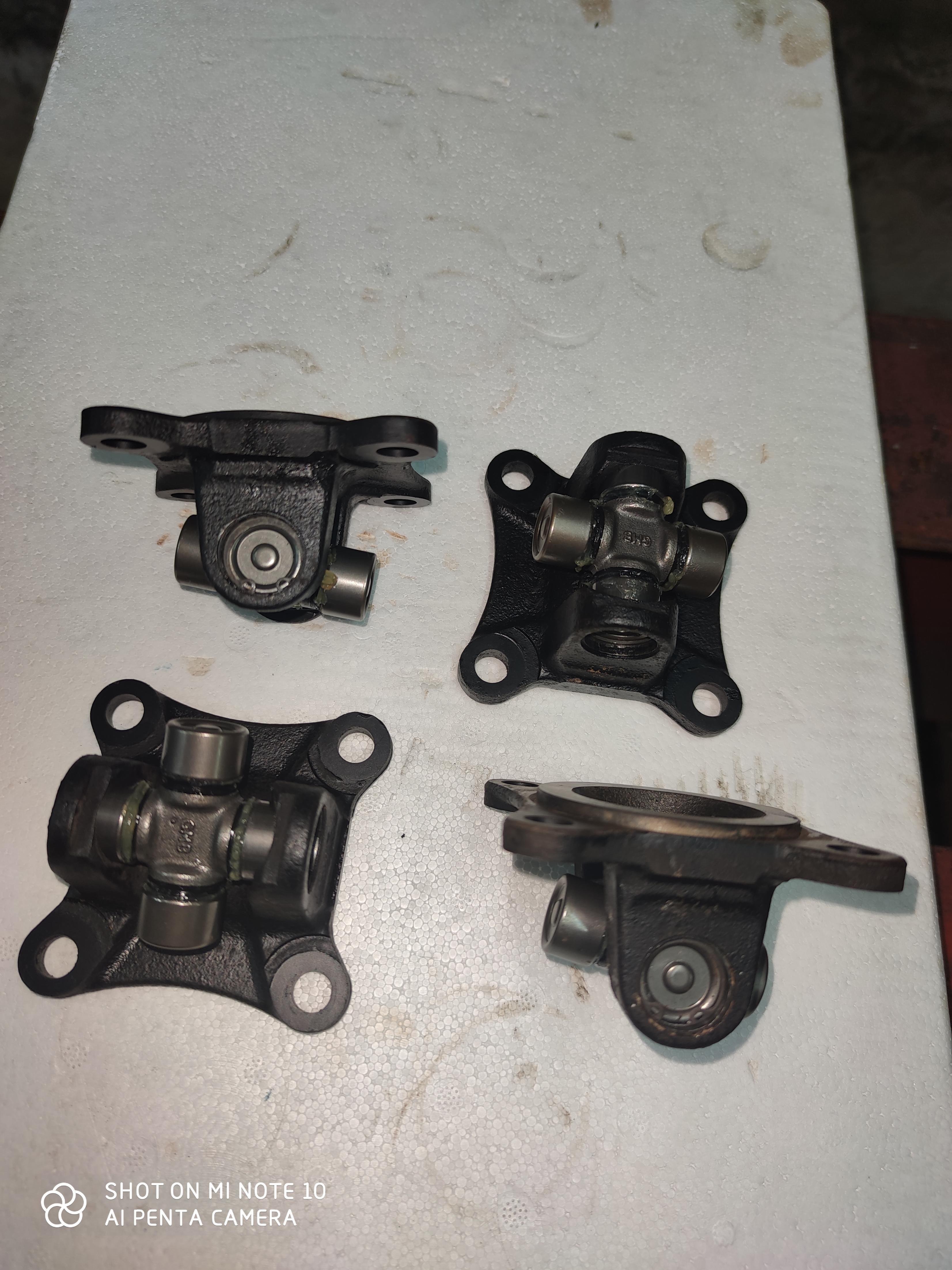

Сегодня приезжал Ирик,наш,местный.Привозил на ремонт дастеровский карданный вал.Заменили две крестовины с фиксацией стопорными кольцами.

Такой статистики у меня нет.Многое зависит от условий эксплуатации.Симптомы неисправности-скрипы,стуки,вибрация,ржавчина из под "стаканчика".Лучшая диагностика-не полениться и снять кардан с машины целиком,пошатать руками фланцы в двух плоскостях,крутнуть с силой подвесной вокруг своей оси и все станет ясно.
