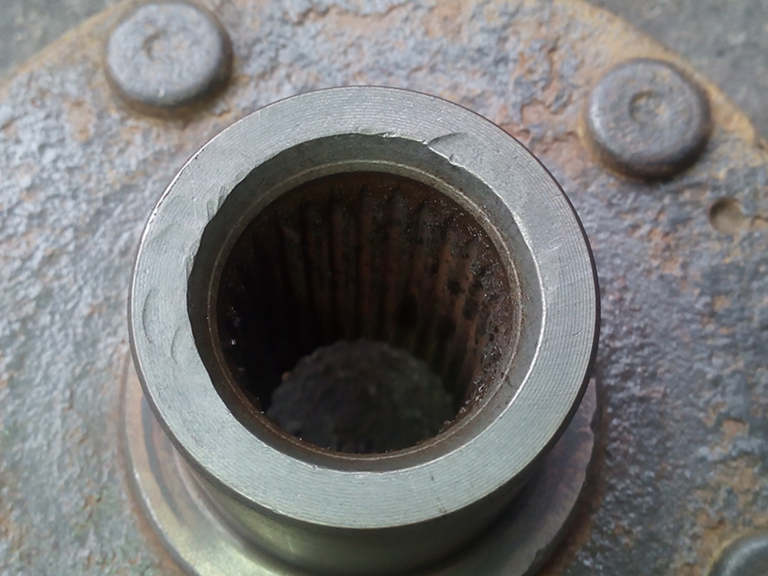

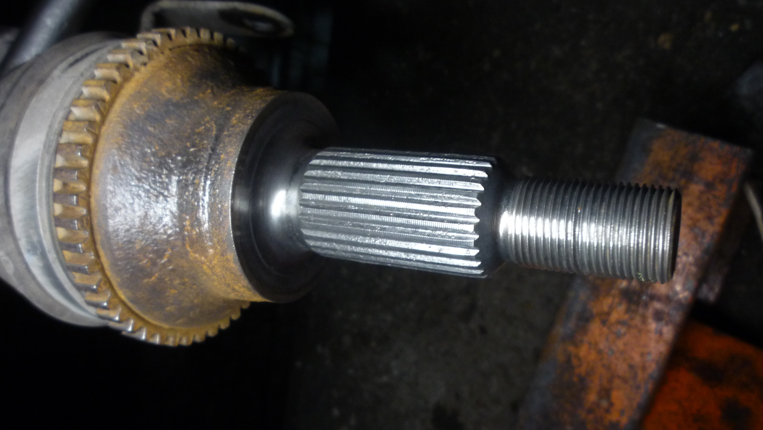

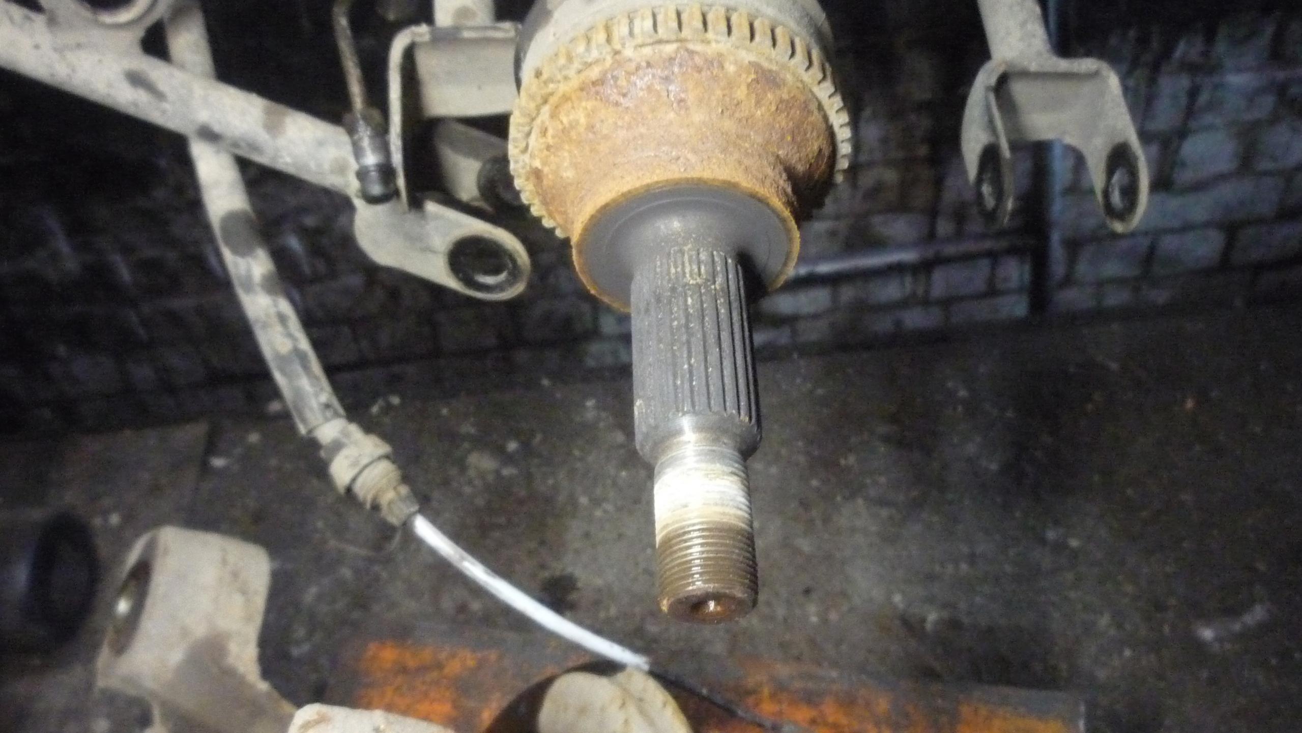

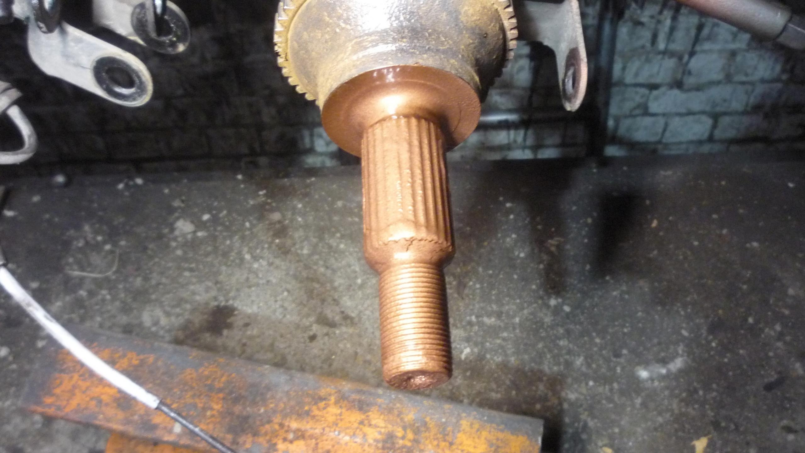

И что бы зачистили шлицы на гранате и после смазали что бы следующий раз , всё разобралось хорошо и не прикипело . и чистим шлицы у ступицы внутри обязательно .
ID:	134506   Нажмите на изображение для увеличения
ID:	134507   Нажмите на изображение для увеличения
ID:	134508   Нажмите на изображение для увеличения
Название: щетки маленькие.jpg

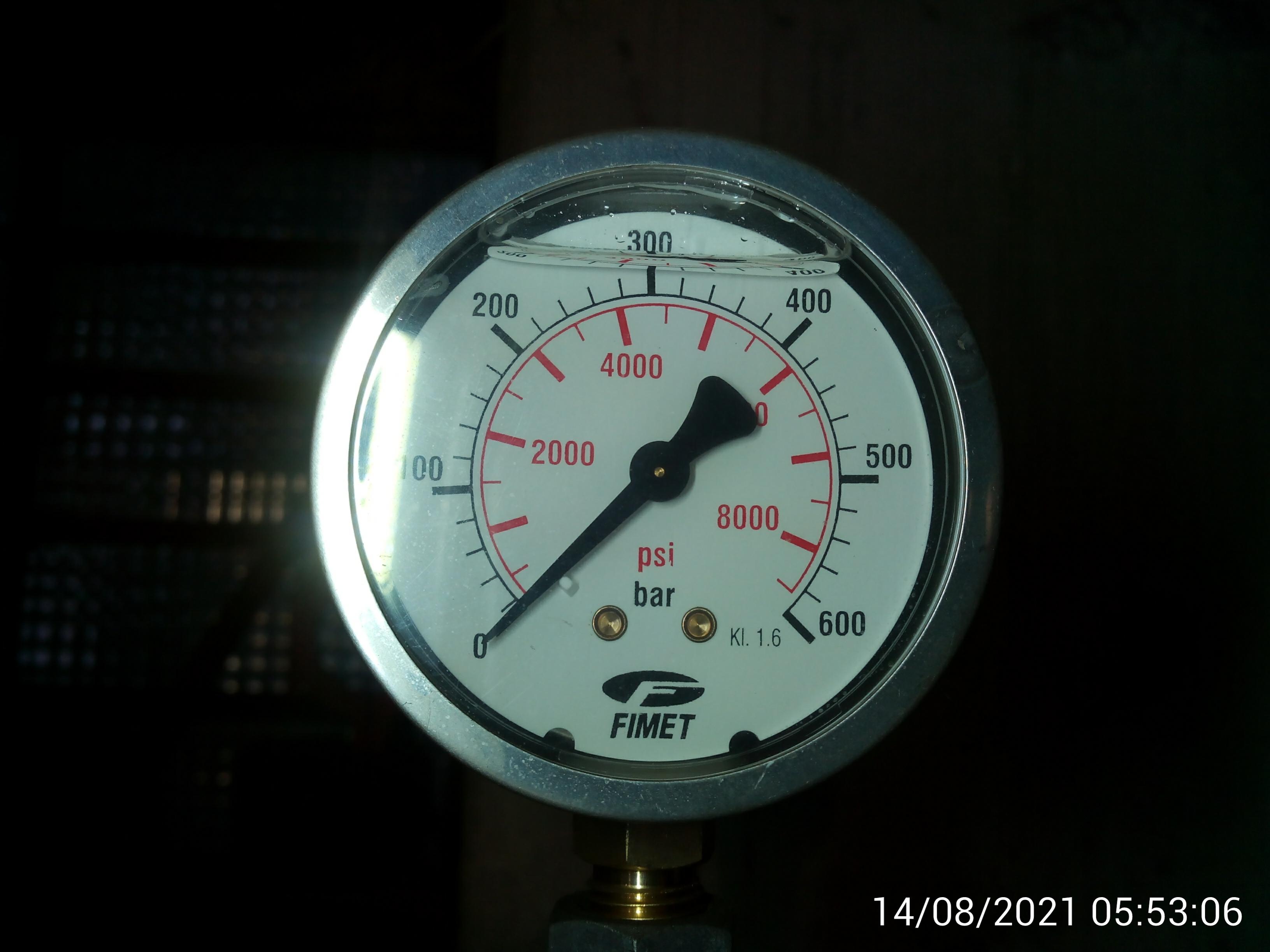

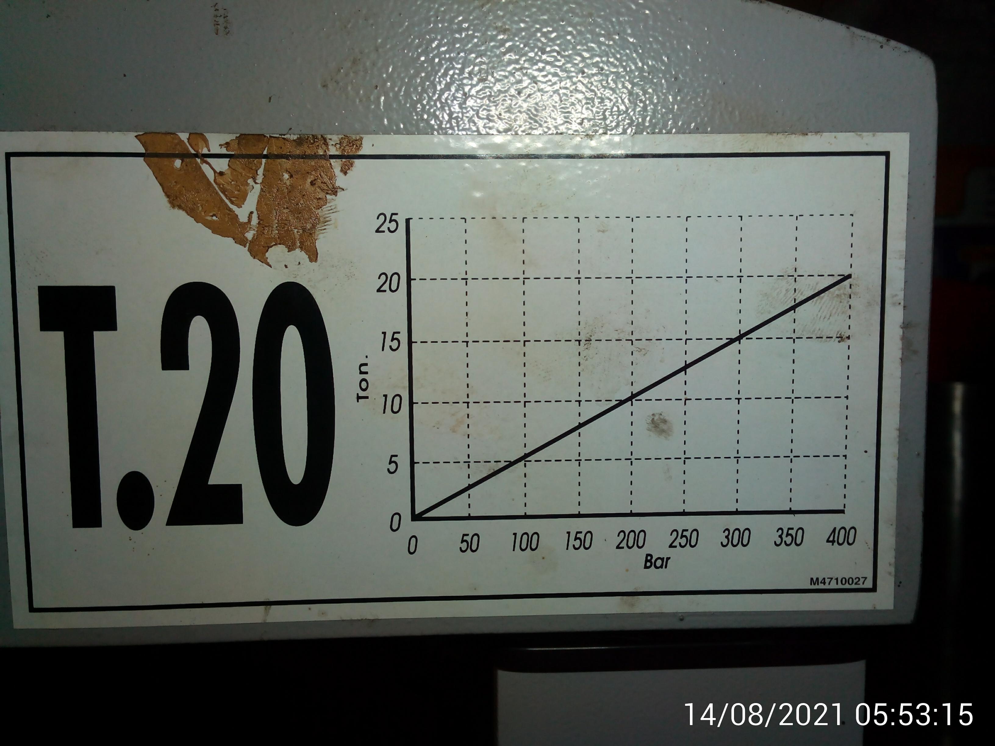

ID:	134531   Нажмите на изображение для увеличения

зачем тогда у вас фото 20ти тонного недопресса...

Сообщение от ViBer
Для личного использования .

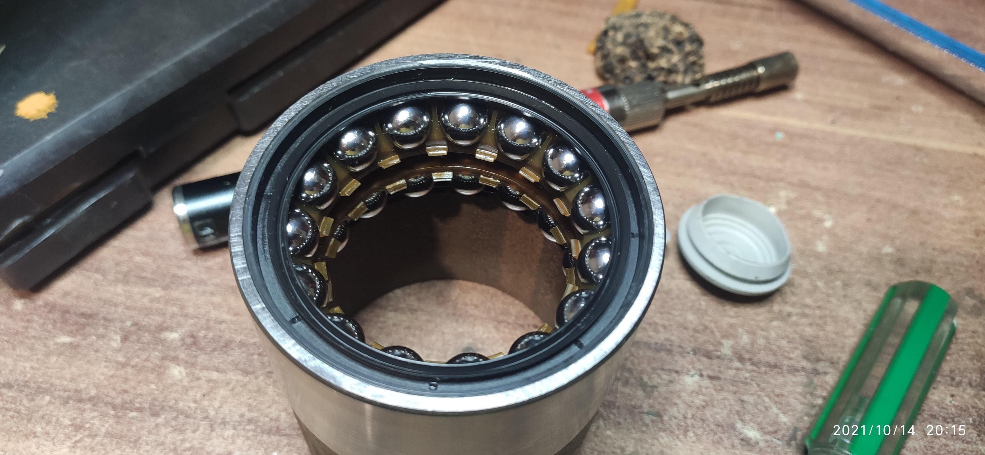

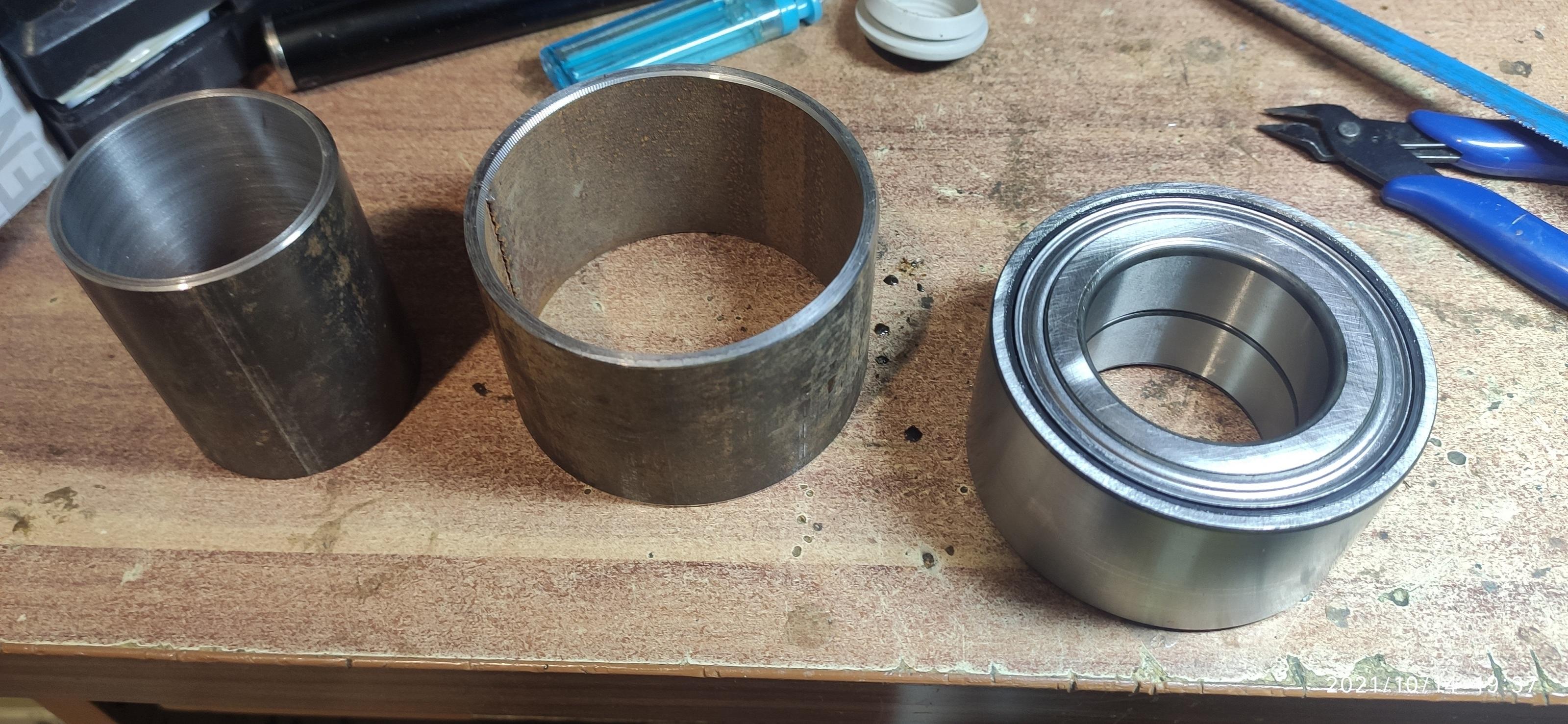

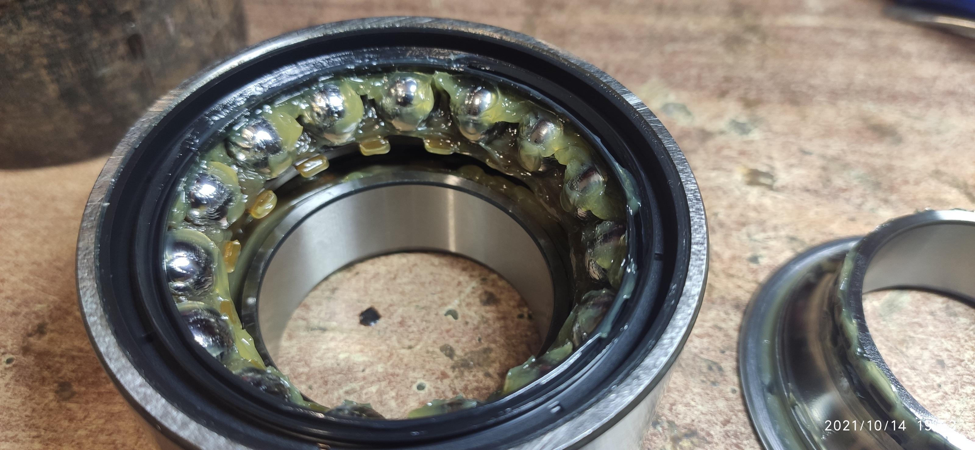

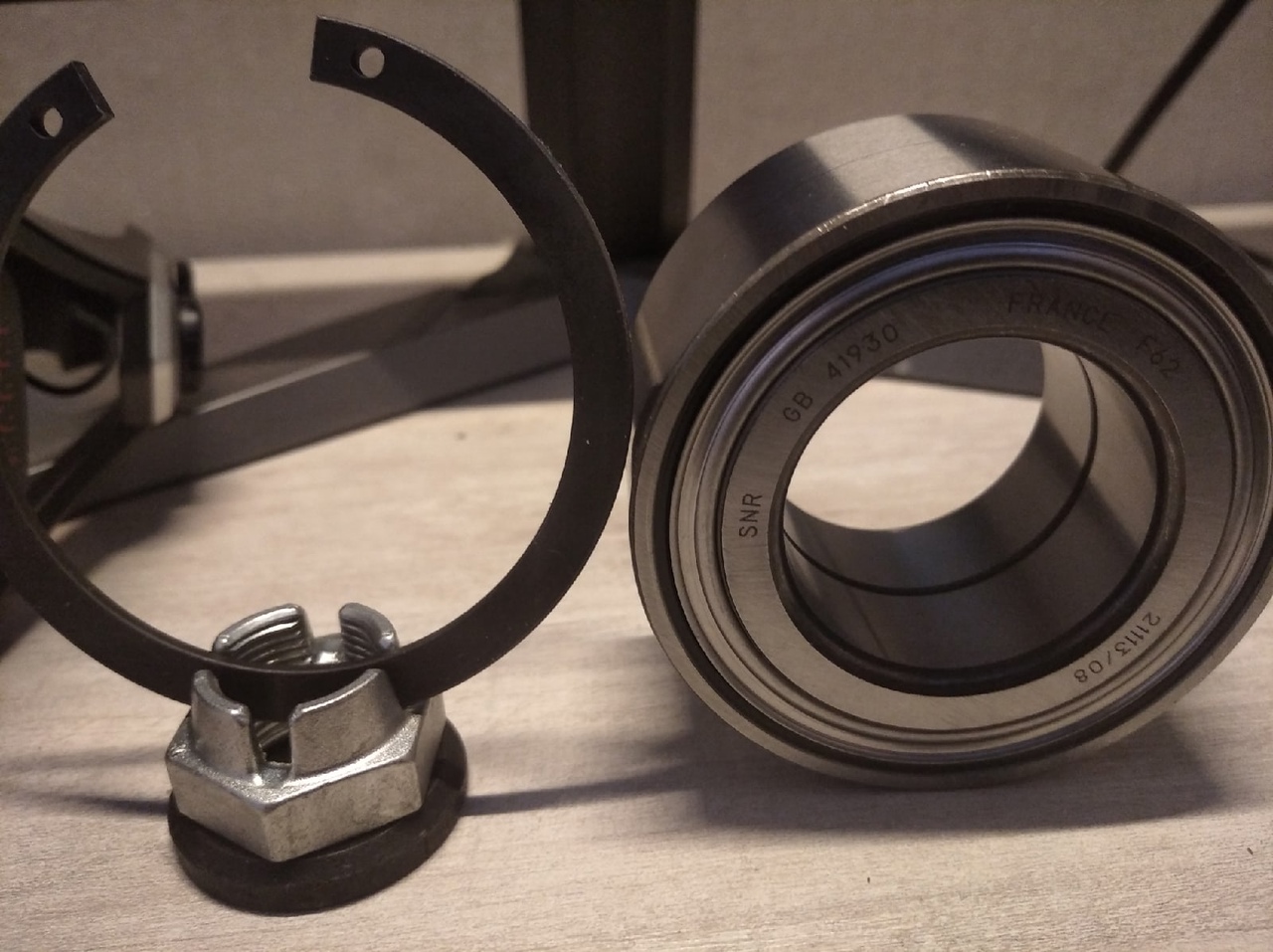

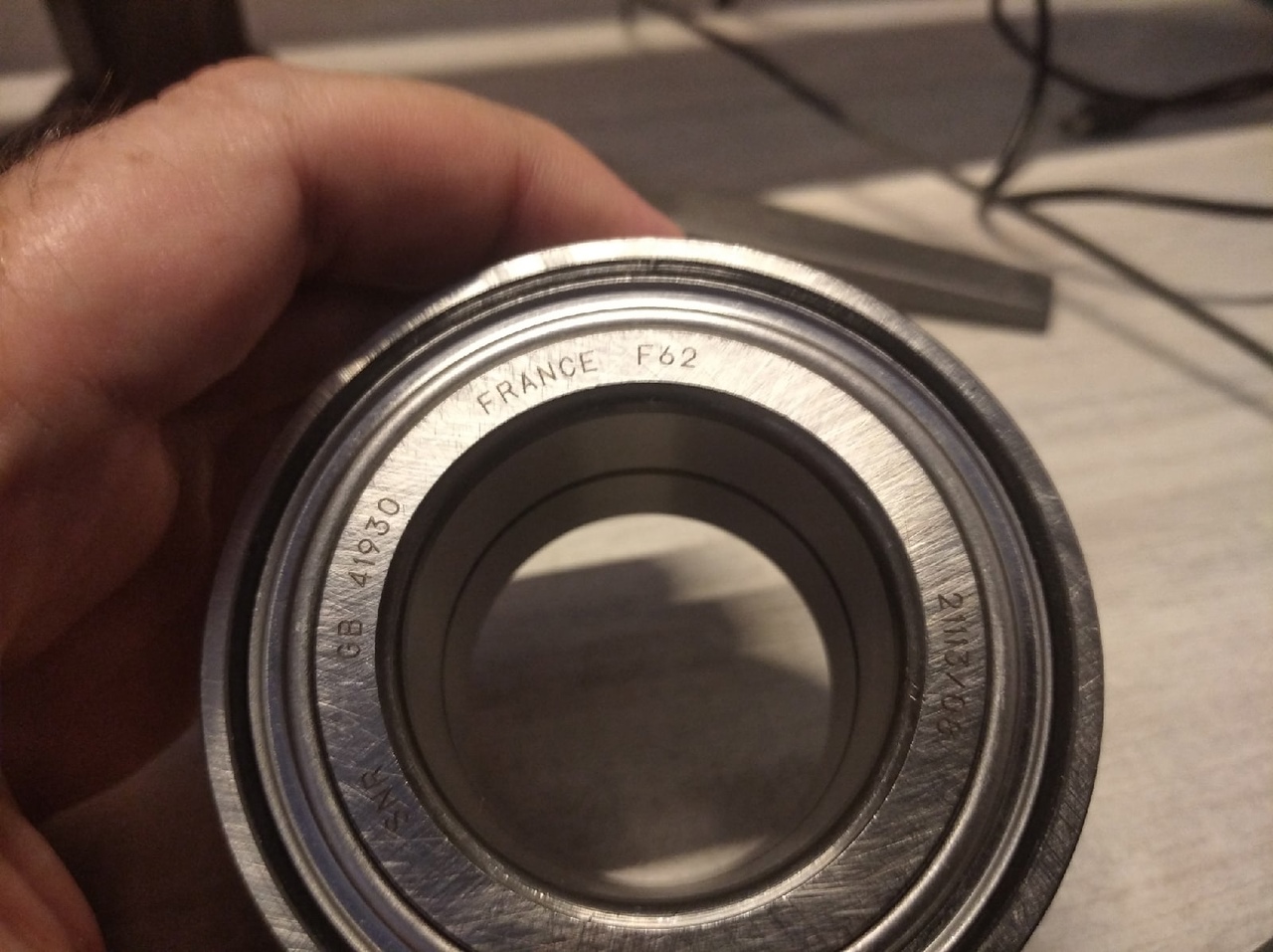

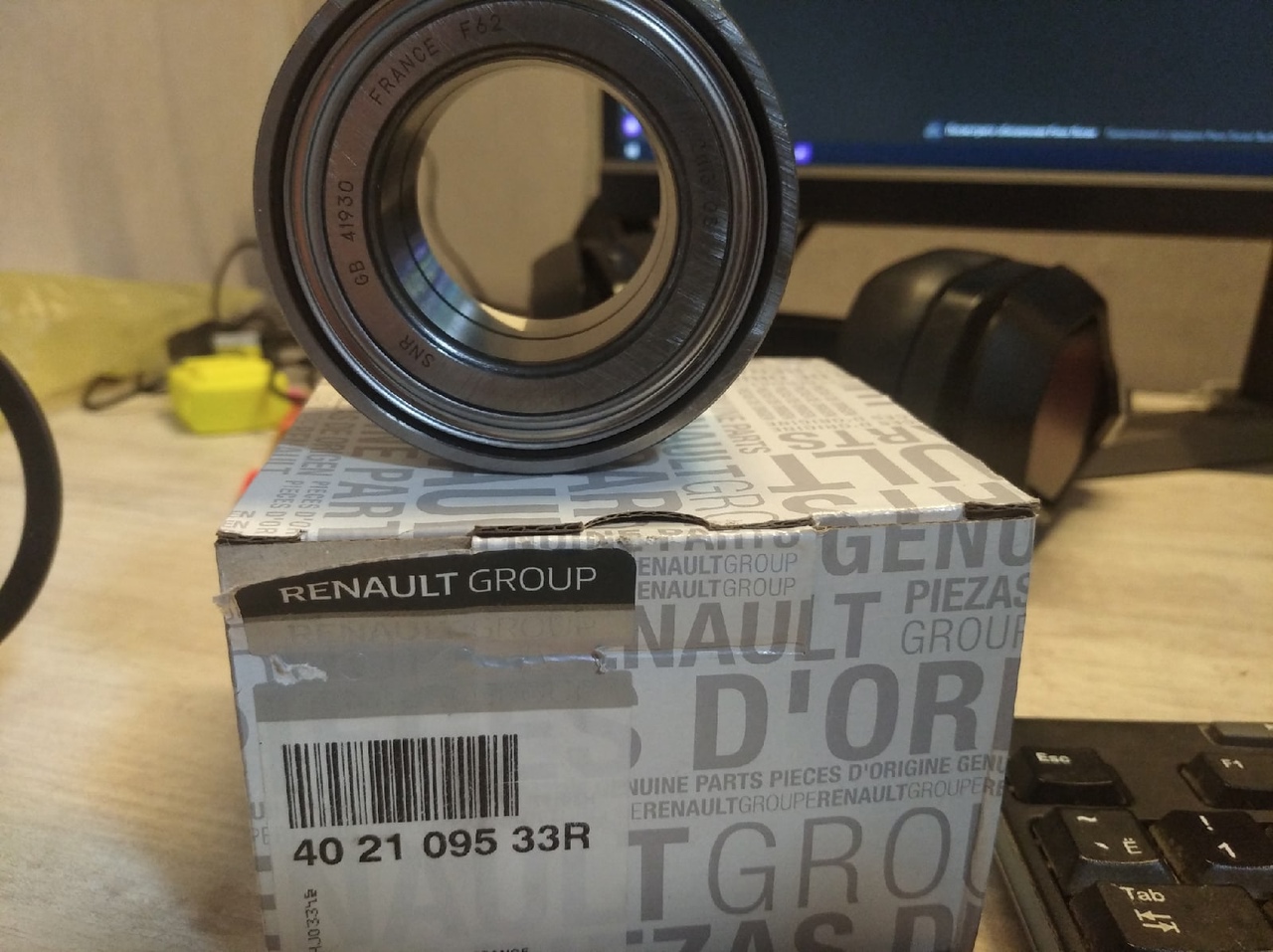

Хочу поведать историю, загудел у меня задний левый ступичный подшипник, поехал я на СТО, там заказал оригинальный подшипник за 2000 р что меня удивило, вроде как они дороже, несколько раз дату прибытия подшипника переносили, а когда сбылось, оказалось, что приехал не оригинал, но по их словам отличный подшипник вот такой
http://www.dusterclubs.ru/vb/attachm...1&d=1630520549
После установки я проехал 5 км и у меня раскрутилась ступичная гайка, т.к. сразу в чём дело я понять не смог поехал в это же СТО где её закрутили, после этого новый подшипник стал гудеть сильнее старого, фиг пойми теперь то-ли из за езды на раскрученной гайке то ли качество у него... с СТО мирно договорились что я доплачиваю еще1000 р до оригинала и они бесплатно меняют, и вот приехал оригинал, смотря на прошлые фото в этой теме я нашёл пару отличий, во первых стопрная шайба не такая, во вторых шрифт не такой как на фото, особенно цифра 6 сильно отличается, вот теперь думаю, подделка или нет.
http://www.dusterclubs.ru/vb/attachm...1&d=1630520131
И ещё я как-то раньше двухрядных подшипников в руках не держал у них и должен быть такой люфт внутренних обоим? на миллиметр примерно свободно можно отклонить как относительно друг друга, так и внешней обоимы, во всех плоскостях.

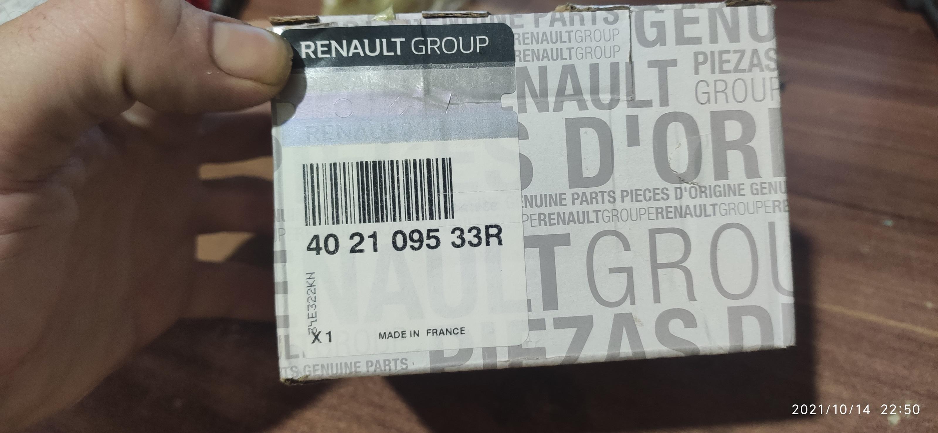

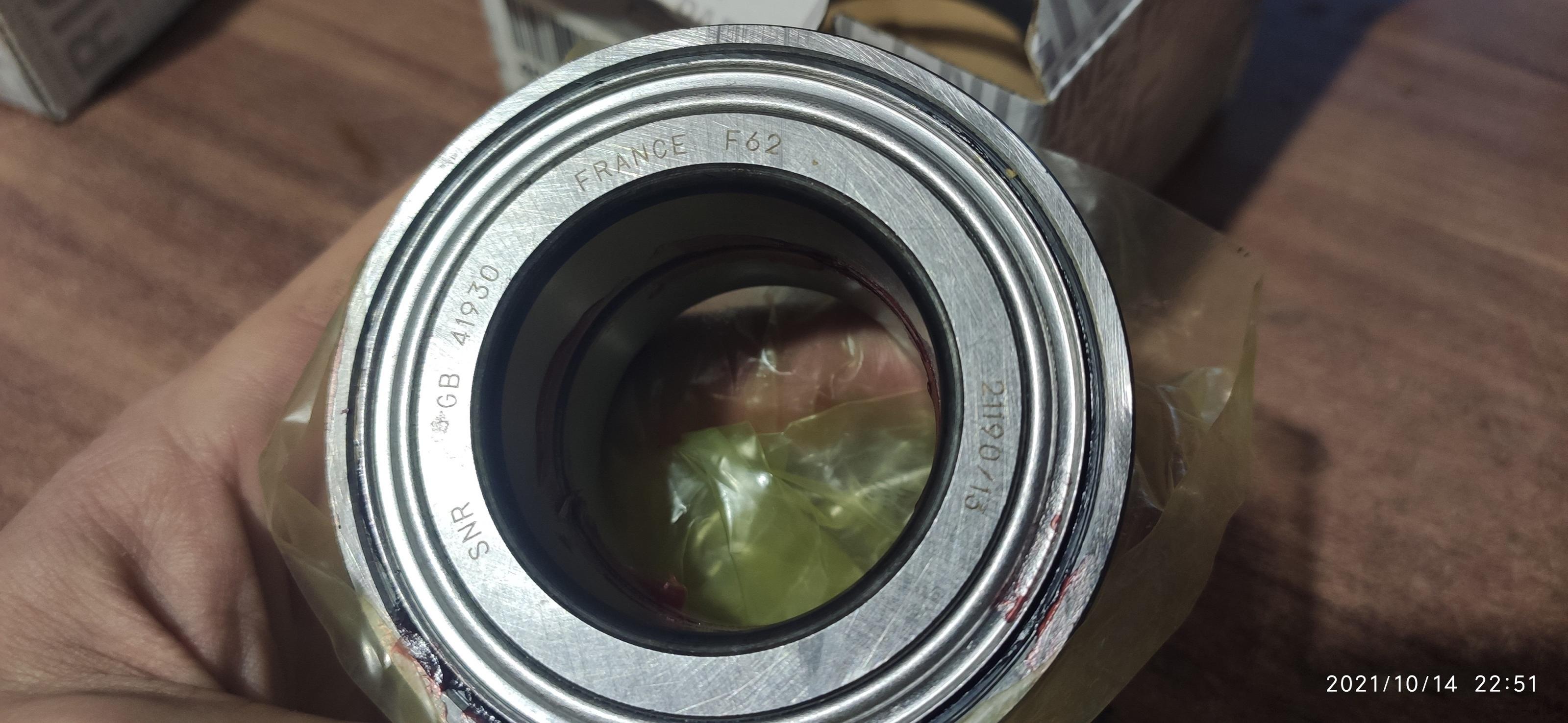

http://www.dusterclubs.ru/vb/attachm...2&d=1628771178
Вот например сообщение GodForbid на прошлой странице, даже через пакет видно что цифра 6 вообще не такой шрифт.
Старый 01.09.2021, 22:51   #258
ViBer
Аватар для ViBer
Онлайн: ViBer вне форума
Был(а): 21 июн 2025 01:48
По умолчанию Re: Ступицы Дастера.
они скорее всего с разных заводов(разные партии), маркировка разная ...

Всем привет. Летом начало гудеть в машине, грешил на резину так как ей пора было уже на покой и видно стало как ее начало есть. Гул усиливался на 60 и 95 км/час.
В общем левый задний подшипник стал требовать замены. Купил оригиналы, 2480 руб. Вскрыл их, промыл в бензине и набил новой смазкой МС1520. Завтра буду менять, нашёл трубы подходящего диаметра для выпрессовки, менять буду сразу два.
Посетила мысль, еще и передние смазать, только вот как. Пока вижу так, выпрессовать ступицу, смазать подшипник и запроссовать ступицу обратно. Или закрывать подшипник шайбой через прокладку, в шайбе тавотница, и продавливать смазку через уплотнение подшипника, подсмотрел в ютубе такой способ, но нужно шайбу делать.
ID:	135267   Нажмите на изображение для увеличения
ID:	135268   Нажмите на изображение для увеличения
ID:	135269   Нажмите на изображение для увеличения
ID:	135270   Нажмите на изображение для увеличения
Как-то так, мне нравится.

Сообщение от dimaxa Посмотреть сообщение
Как показала практика , разобравшийся подшипник (при снятие)живет гораздо меньше. Смазки там должно быть как раз столько , сколько заложено с завода, излишек тоже вреден......имхо
