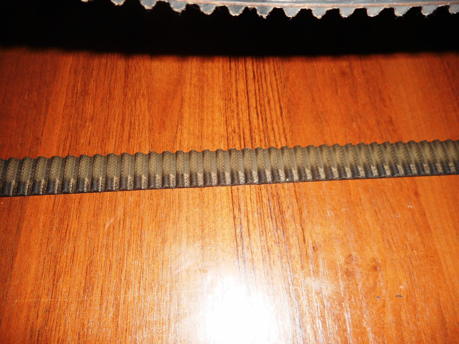

Или....не стал озадачиваться, оторвал и всё. Кто-то скажет буде грязь залетать, а у меня эта грязь и с резинкой залетала на ремень ГРМ. На нижней пластиковой защите ГРМ, ближе к шестерне колена, на крышке нет уплотнительной резинки, и грязь подлетает прямо на ремень. Вот мой ремень ГРМ, снятый практически сразу, после бездора, на фото видно что продольная половина ремня вся в грязи.
Название: DSCN9953 - копия.JPG

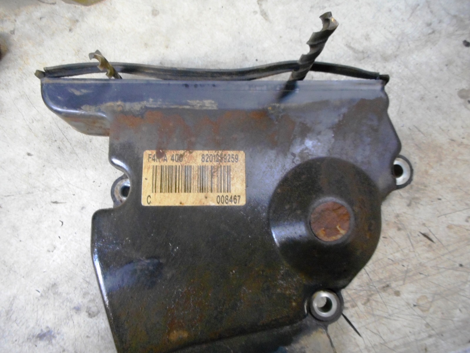

Тут или отрывать, или клеить, типа на суперклей. Но, тут возникает вопрос, долго ли простоит супер клей, родная приклейка у резинки очень хорошая, и резинка на отрыв прилично сопротивляется, но она все ровно отклеилась.
Название: DSCN9949 - копия.JPG

Сообщение от Sane
типа на суперклей.
Цианакрилатный клей, он же суперклей не клеет такие вещи. Он не остается эластичным после затвердевания.
Ну да, а некоторые начали её приклеивать суперклеем, видимо не знают, или думают что крепче будет, оставляя её на месте, как бомбу замедленного действия.

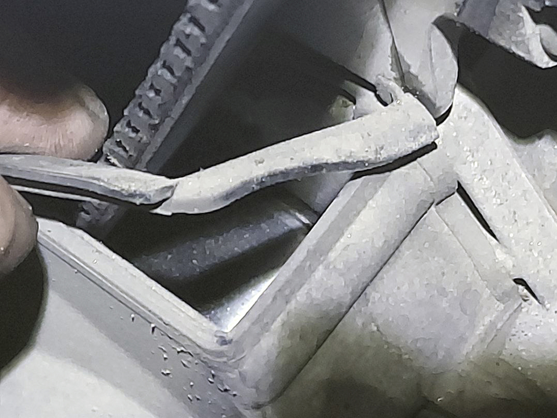

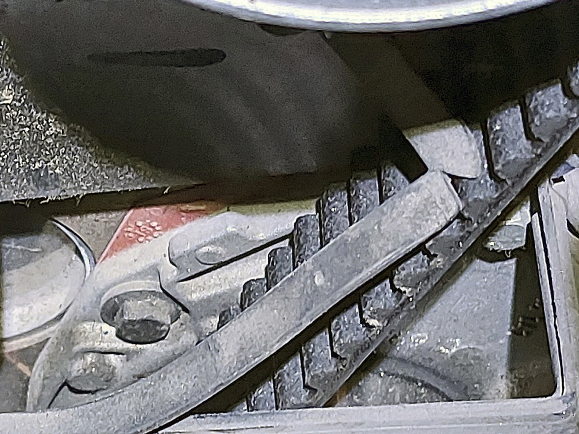

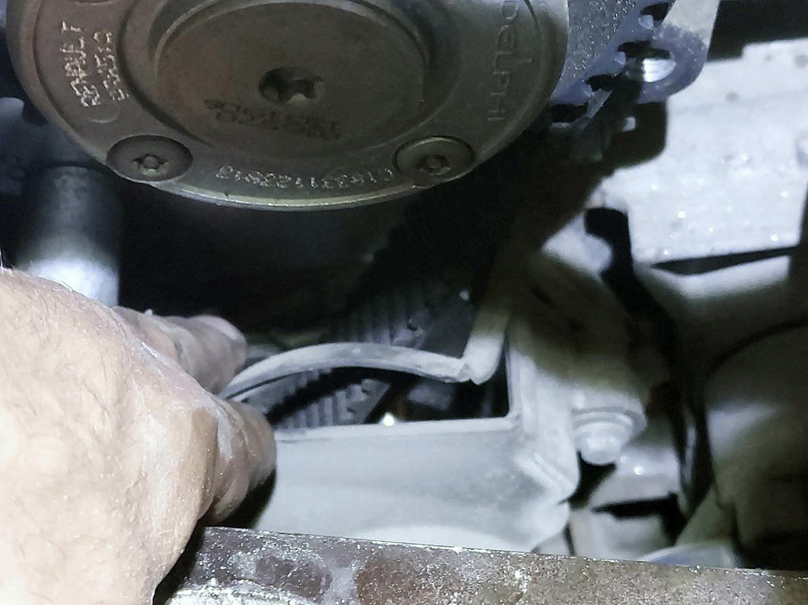

Вы ещё думаете, надо ли лезть в ГРМ по годам, или покататься до километров? Тогда мы идём к Вам...))
Тип файла: jpg 01.jpg (928.7 Кб, 1275 просмотров)
Тип файла: jpg 02.jpg (974.0 Кб, 1222 просмотров)
Тип файла: jpg 03.jpg (841.7 Кб, 1223 просмотров)

Сообщение от splatty
И пробег небольшой, вовремя её у тебя убрали.
Старый 28.05.2023, 06:21   #253
Scorp 3
Аватар для Scorp 3
Онлайн: Scorp 3 на форуме
Адрес: Павлодар, РК
По умолчанию Re: Периодичность замены ГРМ
На последнем фото сам руками ее на ремень положил?
Да...

через 7лет и ~95 тк Ремень заменил, проходил бы еще тысяч 30.
А резинку уплотнения можно проверить и не лазя в ГРМ, с низу ее видно.
Слететь она может и при снятии крышек ГРМ.

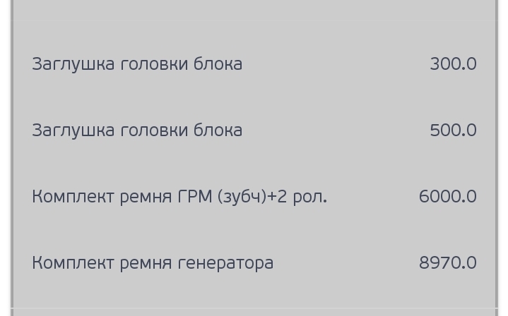

Всем прив! менял ремень грм к дилера, попутно было заменено 2 заглушки, скажите пожалуйста, их обязательно менять или можно повторно использовать? Это был 2019 год, если что.
Дайте пожалуйста их каталожные номера. 2л f4r

Сообщение от мин
Что бы их вытащить - их протыкают отверткой и выдергивают. Повторно такую не вставишь. Можно аккуратно по кругу поддевать, но это долго и никто не будет заниматься, когда владельца можно заставить новые купить.

Сообщение от мин Посмотреть сообщение
Я не менял, хотя они у меня есть в запасе, просто пробитые при снятии отверстия заклеил армированным скотчем, два года полёт нормальный, масло не подтекает
