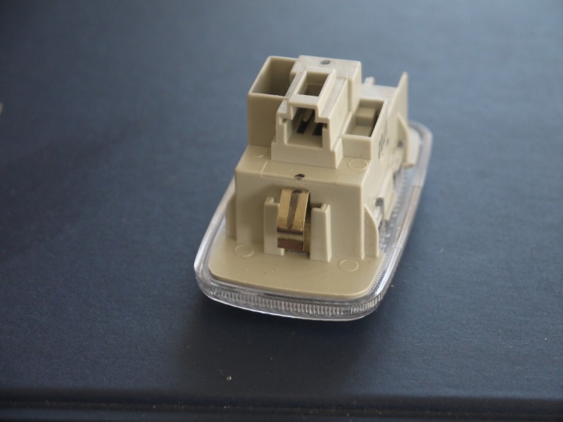

Re: Дополнительное освещение салона

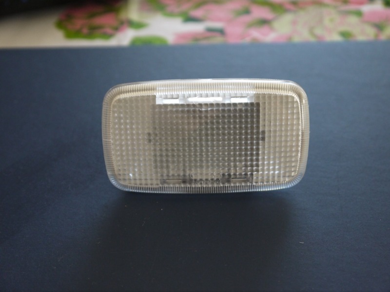

Сообщение от ILUXA495
вставил плафоны от КОЛЕОСА, места там мало но плафоны не высокие места хватило, плафоны заказывал, по стоимости около 1300руб.
Можно от подсветки дверей ставить, правда там выключателей нет, но они дешевле.
Брал у ОФ диллера, как ни странно дешевле оказалось. Точно не помню, примерно 420руб. штука.
Брал на заказ, приехал через месяц, уже ждали.
Лампочка уже внутри есть, сделано в Корее.

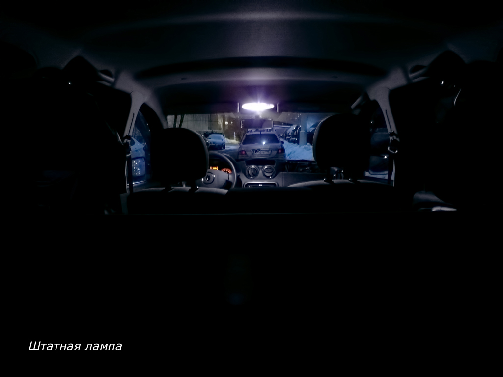

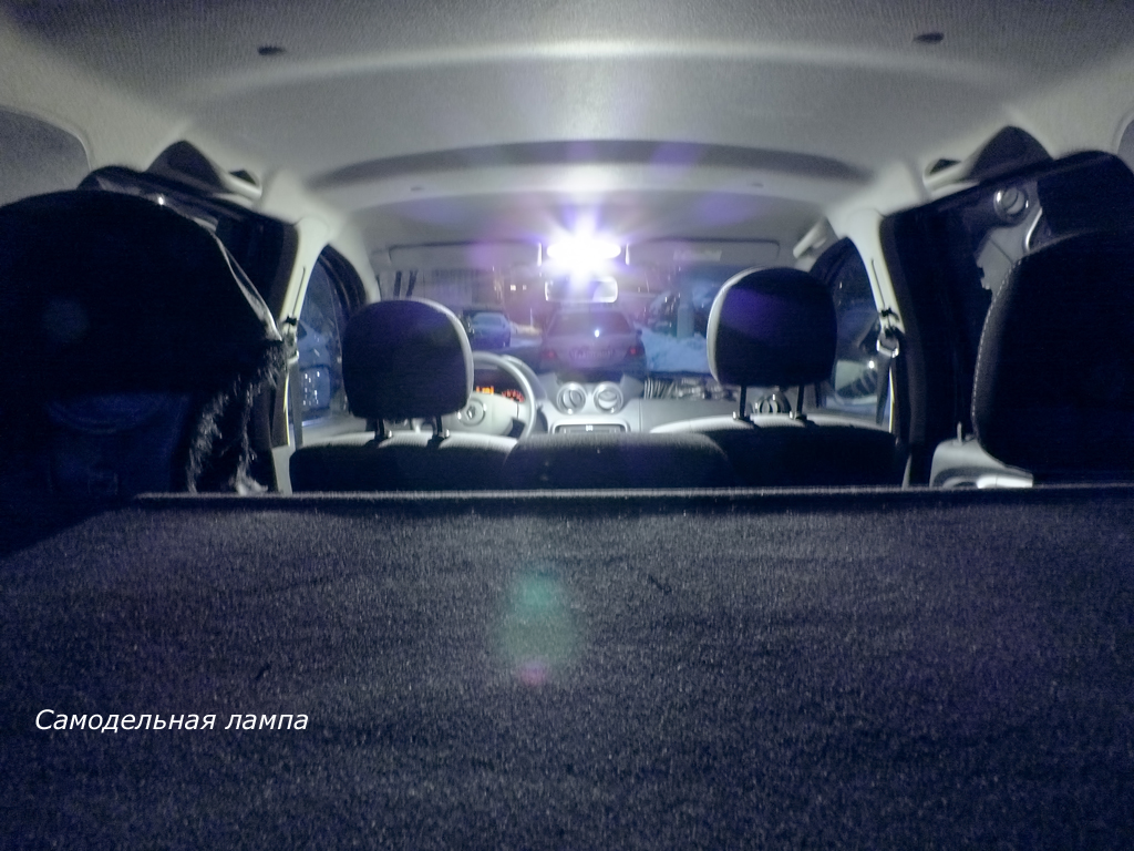

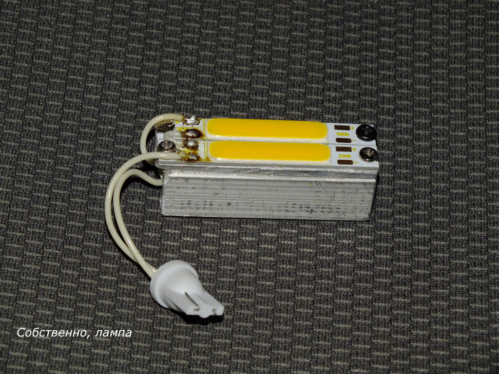

Не совсем дополнительное освещение, скорее доработка штатного. Ранее, привык к яркому салонному свету в Калине. В Дастере мне его явно маловато.
Были заказаны вот такие светодиодные матрицы.
Эти матрицы через термопасту были прикручены к алюминиевому П-образному профилю и соединены последовательно.
Со стабилизированным по току драйвером морочиться не было никакого желания, а когда его (желания) нет - директ драйв (тупо резистор) рулит. Два параллельно соединённых двухваттных резистора МЛТ по 18 Ом каждый оказались достаточной мерой, чтоб не получить сильного нагрева.
Итог возни: свет ОХРЕНИТЕЛЬНЫЙ. Тёплый, не особо ездит по глазам.
На фотках есть сравнение со штатной лампой, видно, что цветовая температура практически не изменилась.
Ламп было заказано с запасом, всего 4 штуки. Ещё две планируется врезать прям в поручни пассажиров, те, что на крыше сзади. Предполагается выбрать пластик, утопить туда матрицу и закрыть подогнанным по форме выборки и профиля поручня оргстеклом. Если будет лениво это осуществлять, то два плафона будут врезаны в изгиб потолка. Думается, что поворотники Дастера, те, что на крыле, вполне могут служить плафонами. В любом случае, весь колхоз, за неимение гаража, будет уже по теплу.
Условия съёмки для обеих фоток сравнения идентичны: ISO400, f/4, выдержка 1,5, ББ - 3200К (лампы накаливания).

Офигеть, парень, куда так ярко!!?? Ослепнуть можно!
За идею - респект. Засвербило...
Регулятор бы яркости...

dg972, Это из-за посредственных линз фотика и средневзвешенного замера освещённости создаётся ощущение мини-солнца  . На самом деле, свет просто... адекватный. Скажем так, нормальное рабочее освещение, без фанатизма.
Если в кромешной тьме, скажем, на улицах без фонарей, таращиться прям на эту лампу, то действительно, немного слепит. Но как я писАл выше, глаза не беспокоит, поскольку свет тёплый.
Делать слабее чего-то не хочется  .

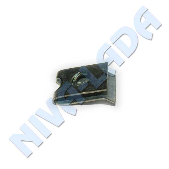

Сообщение от Siberian
Фонарь от ланоса в Exist.ru стоит 250 рублей. Расстояние до крыши вместе с обшивкой около 2 см.
Дополнение к моему первому посту плафон от ланоса. Извиняюсь за качество фотал на телефон.
Расскажите пожалуйста, как крепили винтами плафон к обшивке. И для чего на обшивке две пластины с отверстиями?

Сообщение от Antakam
Крепил саморезами, пластины обычные скобки для саморезов.
