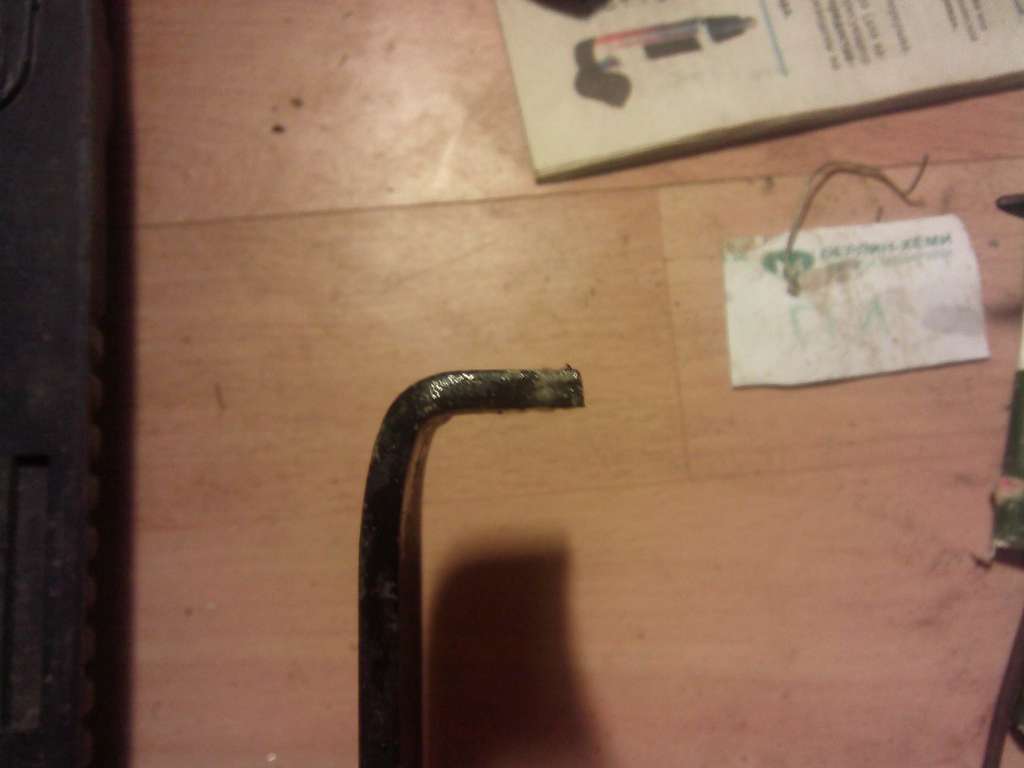

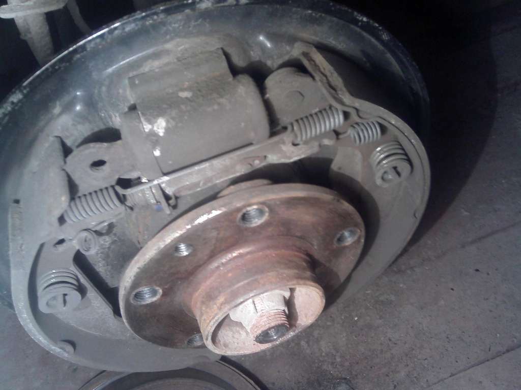

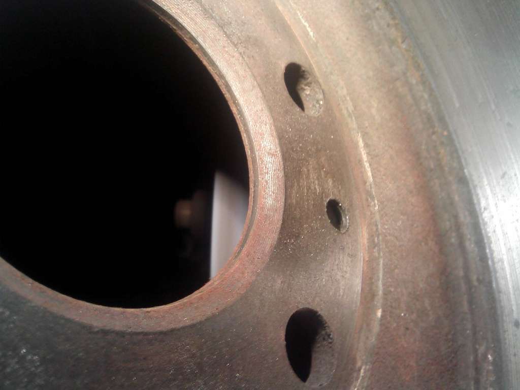

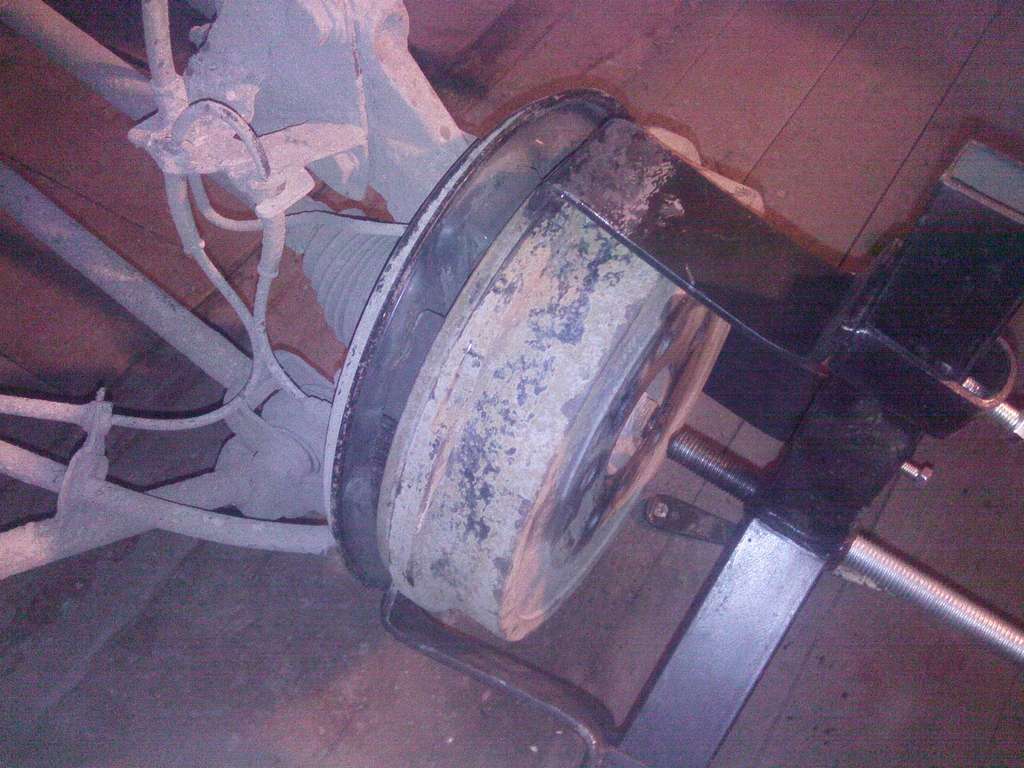

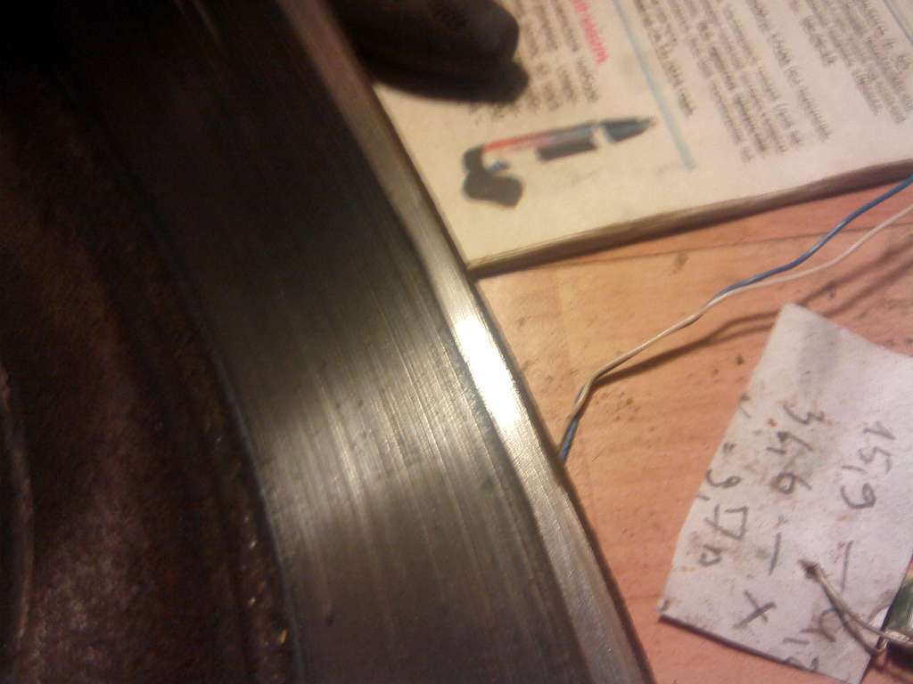

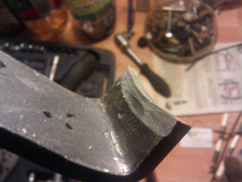

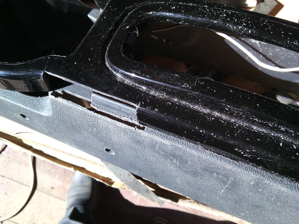

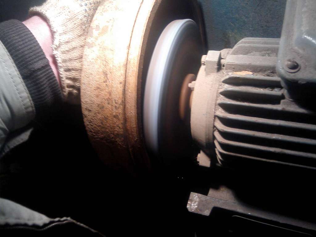

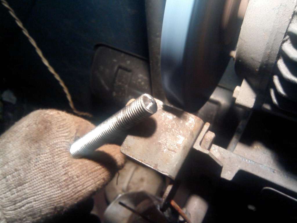

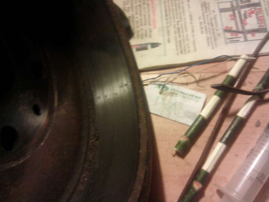

Испытал девайс. В целом удачно, хотя он и сломался. Полный, подробный, иллюстрированный отчёт (фотки не очень; на улице метель, в гараже темно, но это не оправдание).

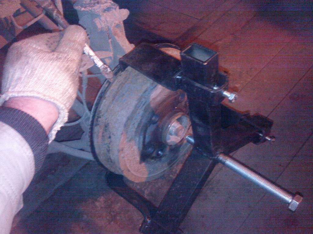

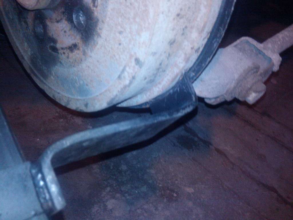

Надел девайс на барабан. Пришлось отгибать щиток (упруго), а то лапки толстые и не лезли в щель.
БолтЪ закруглил на наждаке.
Стал закручивать и услышал громкий щелчёк. Оказывается это лапка выскочила из за бортика барабана.
Обточил, придав более округлую форму - как барабан.
Не помогло. Выскакивает. Загнул на более прямой угол. надо сказать, что трудно гнётся ( в тисках молотком 0,7 кг.).
Выскакивает, растудыть её в качель! Проточил на наждаке некое углубление типа канавки.
Помогло, стрельнуло не громко, но солидно.
Небольшой бортик есть.

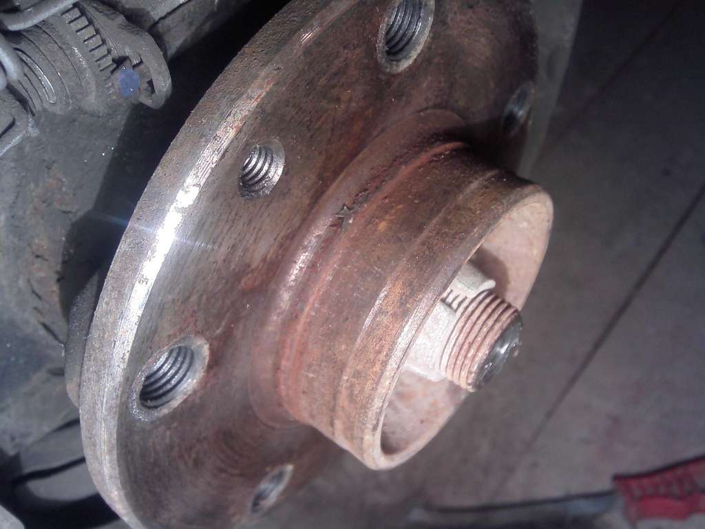

Удалось обточить на наждаке. Больше не искры летели, а ржавая пыль.
Не такая и широкая полоска контакта, кокло 3 мм. Не уж то так крепко держала.
Около 28500 км.

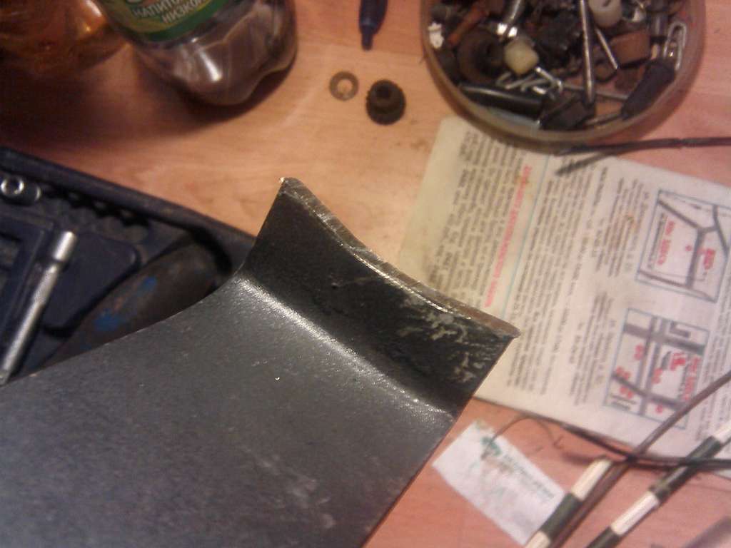

Когда стал делать правое колесо - девайс сломался. Издал негромкий обнадёживающий звук и треснул.
Как (не)видно на фотке - было не проварено. Они и окалину не обстучали. БолтЪ крутил сильнее в этот раз. Не обстукивал барабан. Щёткой почистил и смазкой брызнул. Если бы я закрутил этот болт с другой стороны в это трёх...рукое...коромысло, то может не сломалось бы (там проварено). Ну, что же, сосед-сварщик заварит и усилит слабое место (догадываюсь как), девайс станет мне немного дороже 650 р.
В итоге дело сделано - бортик сточен, барабаны посажены на медную смазку (из баллончика). Ах да, барабан-то я снял - подолбил по нему молотком посильней - он и отскочил!

Старый 14.04.2015, 10:06   #259
ДимаК
Аватар для ДимаК
Онлайн: ДимаК вне форума
Был(а): 22 ноя 2016 02:53
Адрес: Рязань
Автомобиль: Duster 2.0 4x4
По умолчанию Re: ДимаК / Privilege 2.0 4x4 / Рязань
Девайс заварен. Если сломается, то в другом месте.

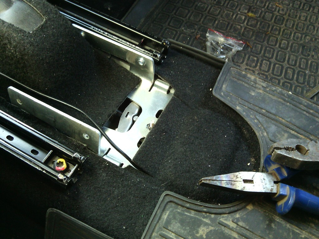

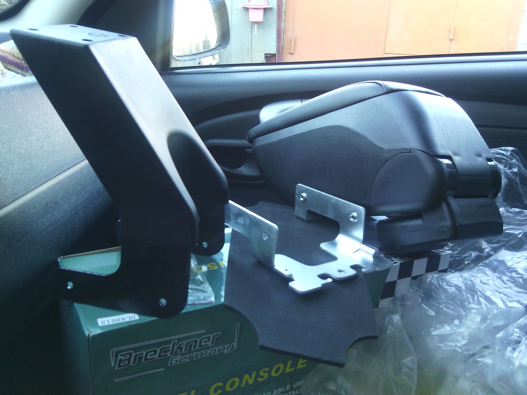

Уже месяц наверное назад поставил подлокотник, отчитаюсь для порядка.
на знакомом дастере увидел, заинтересовался, замечал за собой, что при езде упираю руку в сиденье пассажира, решил. Сначала хотел купить в салоне, там у них по 7500 оригинальный. Но потом нашёл аналог за 4000 (рублей).
Оно, только крепление другое: http://www.youtube.com/watch?v=cyDBaGB88e0
Поначалу не понял как крепить его, думал он накладывается сверху на пластик тоннеля (инструкции нет внутри).
Но потом нашёл описание в дастерклабсе, с картинками. ))
http://www.dusterclubs.ru/vb/showthread.php?t=2362
Провозился несколько часов.
Ну чё, удобно, руку кладёшь, кистью передачи пересчёлкиваешь. Ещё одна полость для барахла появилась. Хотя, чуть сложней ремень пристёгивать, ручник подёргивать (но его задрать и опустить запросто) , места для бутылки сзади чуть меньше стало, и, как мне говорили, при спанье на разложенных сиденьях он не эротично торчит как пенёк. Про последнее не знаю, тут и плюсы возможно есть.

Дуся - агрегат.
