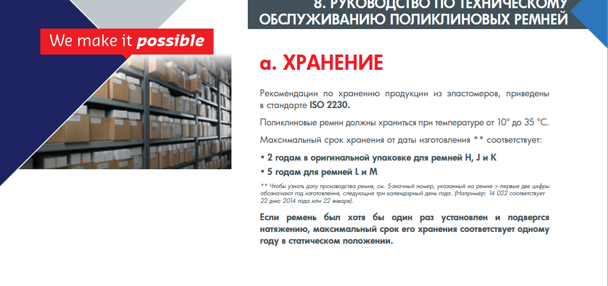

Сообщение от Sane
Да, это комплект, один ремень идет под 1172 079 44R
Ремень генератора оригинал 1172 079 44R на 2л.(кондиционер), идет ремень от Hutchinson (Хатчисон).
Срок хранения 2 года.
Последний раз редактировалось Sane; 02.10.2015 в 00:16.
