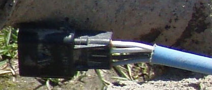

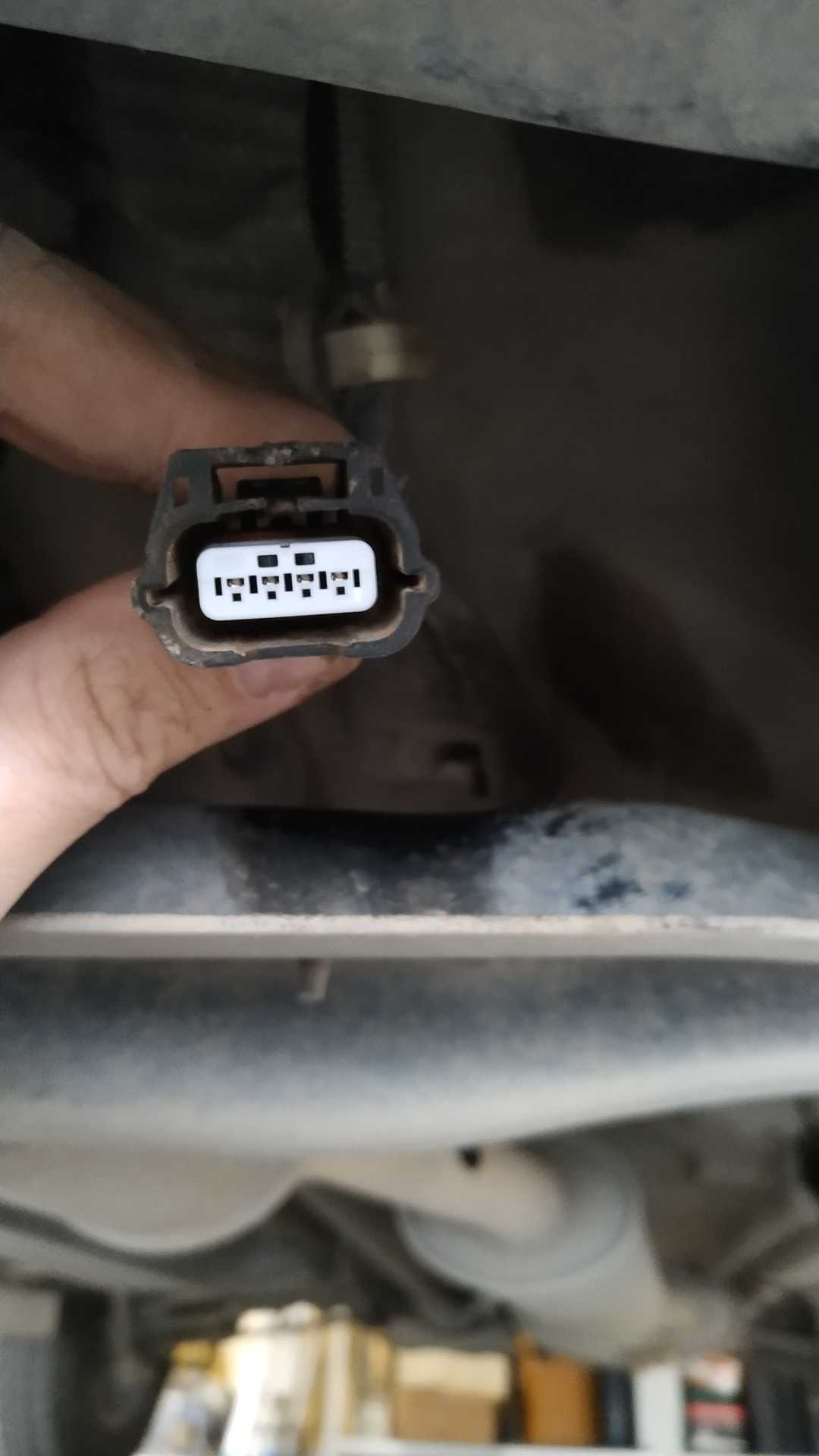

Всем доброго утра. Загорелся недавно чек, ошибка указывает на питалово 2й лямбды. Ревизия днища показала удручающее состояние изоляции проводов, и надрыв/загиб одного из проводов датчика. Что самое обидное - прям на входе в датчик, посему ремонтопригодность под вопросом.
Занялся поиском кодов данного датчика. Авто у меня рестайл, 2 литра, механика, полный привод, 15й год. Судя по каталогам и информации в интернетах разъем датчика у рестайла отличается от дорестайла, соответственно и парт-номер датчика тоже иной. Каталоги показывают два номера оригинала на рестайл: 8200461432 и 226906818R.
Жаба со здравым смыслом прям поругались. Первая говорит давай возьмем неоригинал, корейский, фирмы NSP NSP07226906818R. А второй говорит - а ХЗ какой там будет разъем, вдруг не тот? Давай лучше потратим 6тышч и перепрошьем под Евро-2. Но на ценник в 6тыр возмущается жаба.
В общем у меня вопрос - может кто-то выложить фото разъема рестайлового датчика? А еще лучше ответить на вопрос - есть ли неоригинальные аналоги (парт-номера) приемлемого качества?

По умолчанию Re: датчик кислорода
Сообщение от sam_vlg
только такое

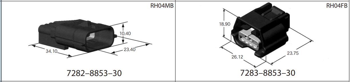

Точно не уверен, но скорее всего это разъем 7283-8850-30 производителя YAZAKI:

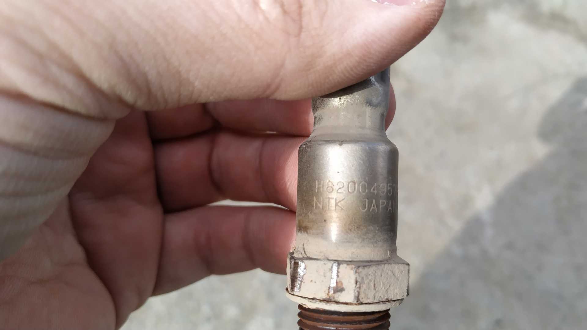

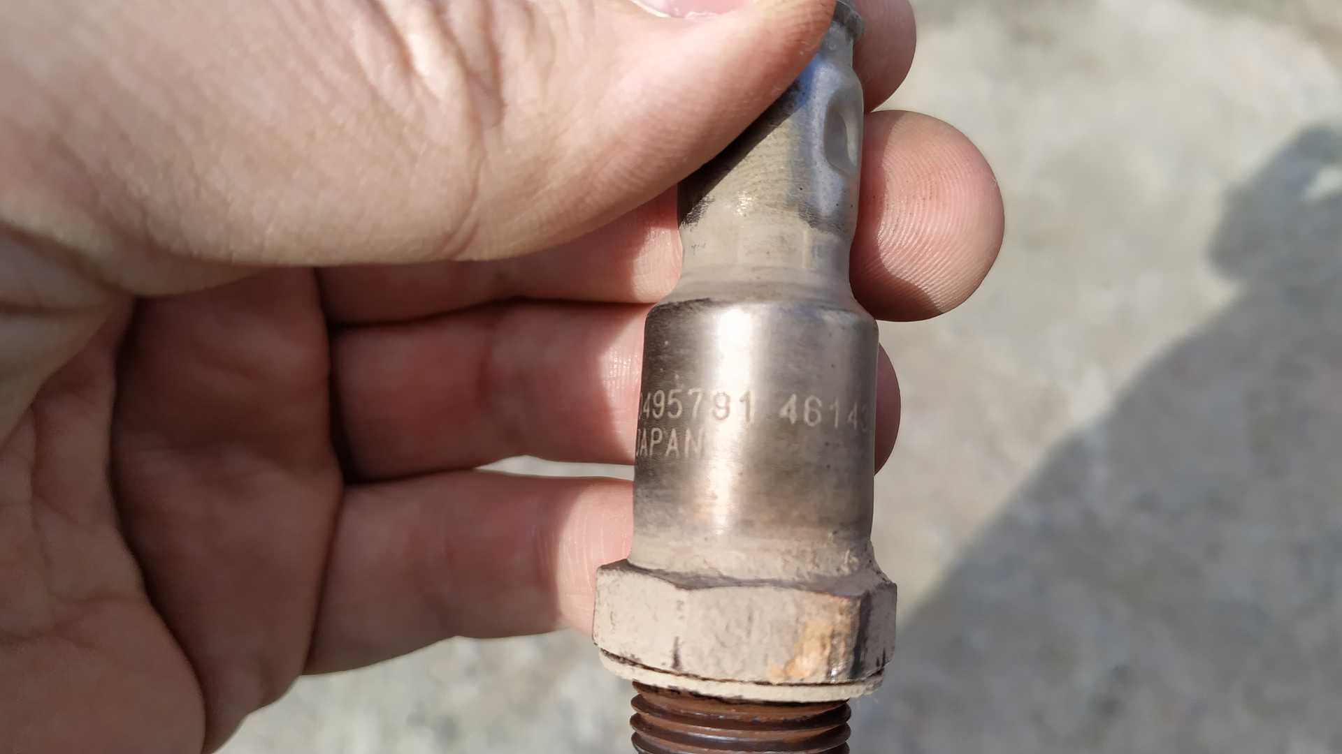

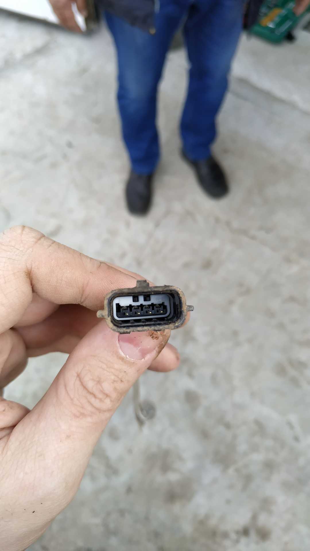

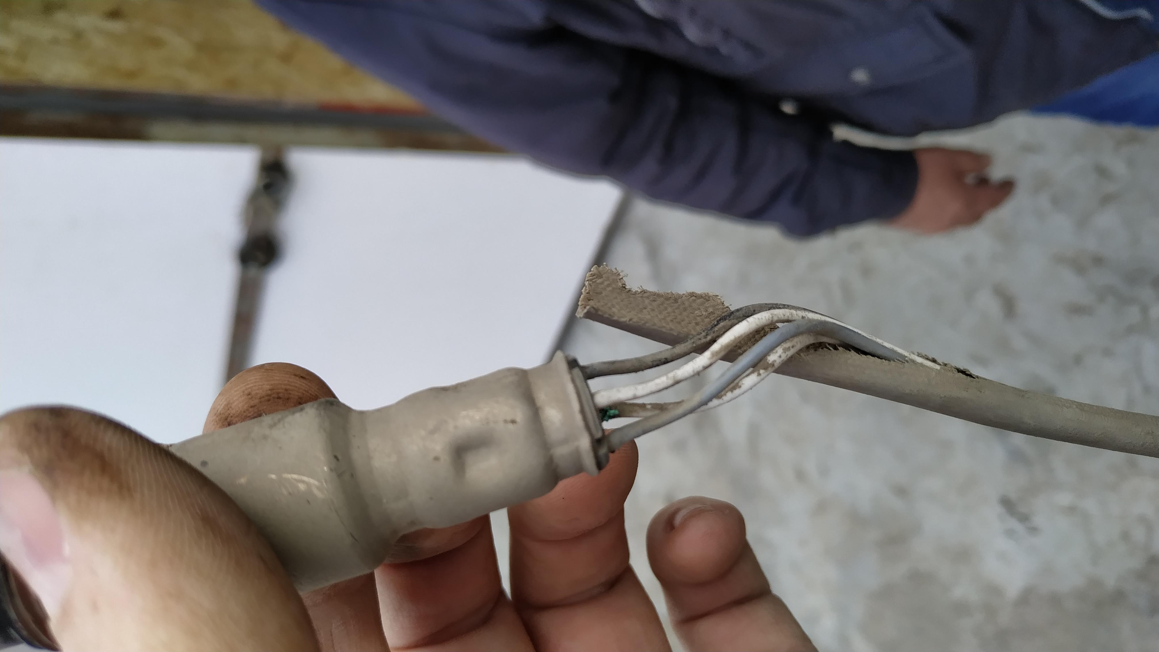

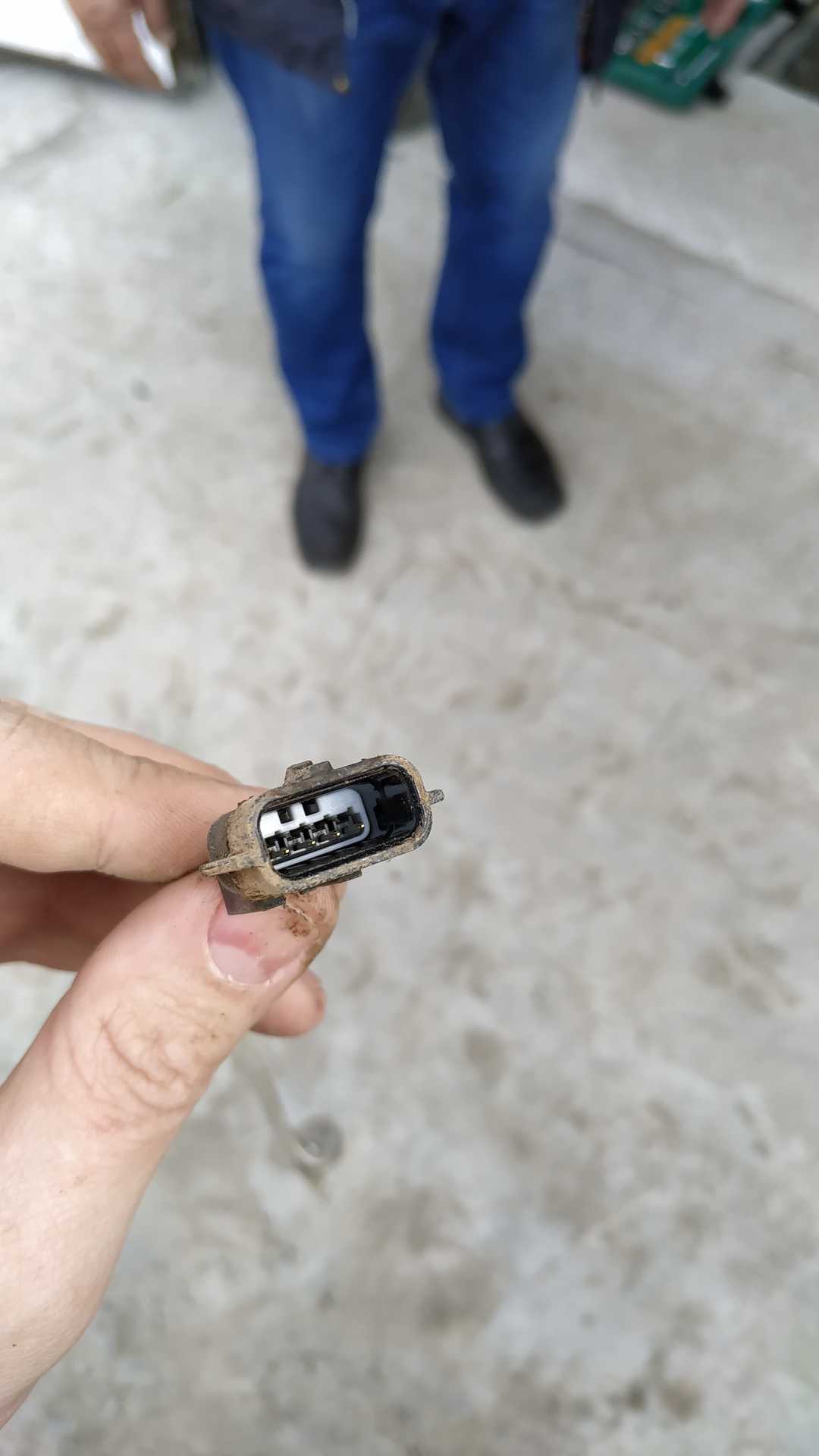

Так, ну что, эпопея с ремонтом датчика надеюсь удалась. Ошибку скинули, пока вроде не появляется. Авто по прежнему дастер 2л, полный привод, рестайлинг, механика, 2015 год выпуска. Выложу небольшой фотоотчет. На фото разъемы и датчика и шины. А так же видны цвета проводов.

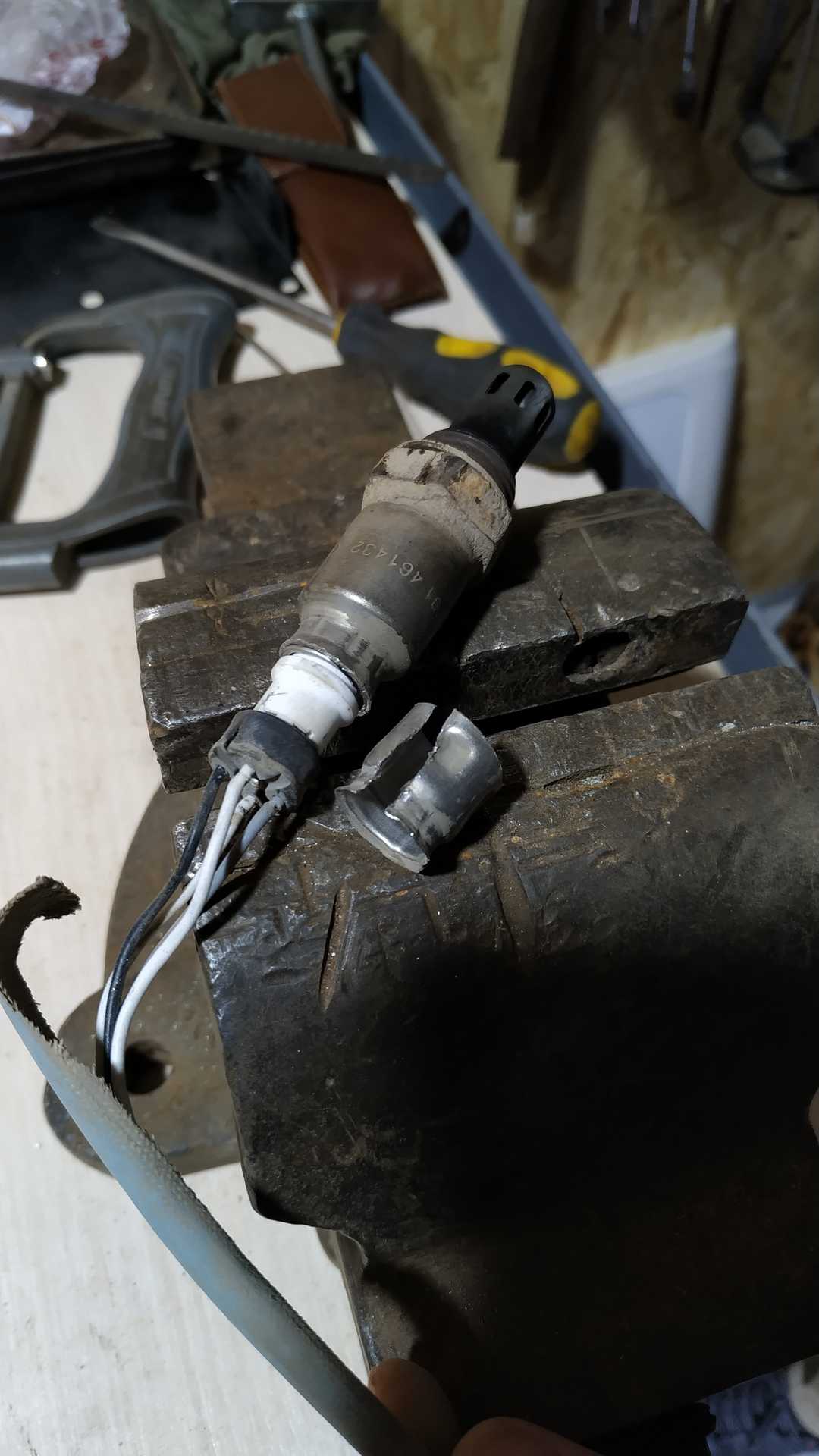

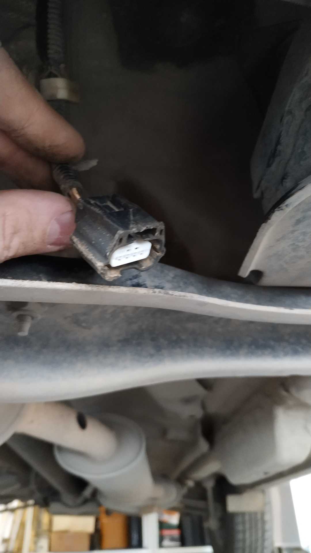

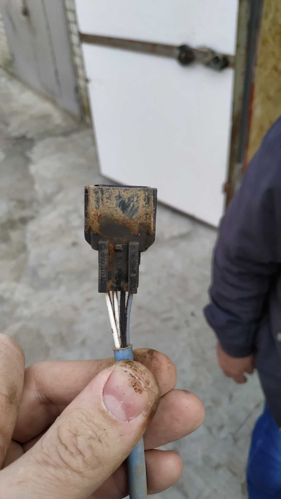

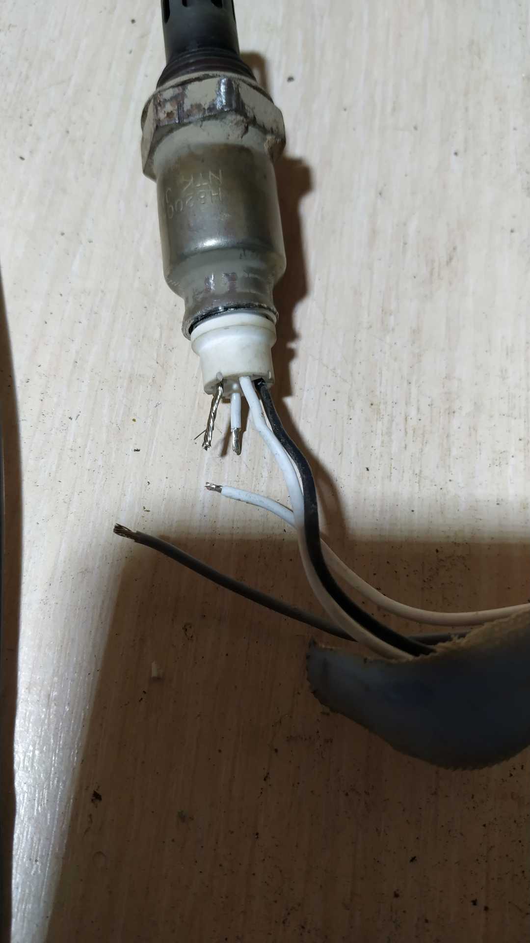

Как ранее писал обрыв был прям на выходе из датчика. И как оказалось не одного, а двух проводов. И чтоб хоть как-то зацепиться для пайки было решено завальцовку немного обпилить. На фото кстати номер и производитель датчика виден - NTK 8200495791.
Провода обрабатывали кислотой перед пайкой. Пайку в термоусадку усадили. Собрали в обратной последовательности. Замотали в 2 слоя изоленты. Пока ошибок нет.
Но у меня вопрос к рукастым и смекалистым - чем лучше обмотать или обработать всю эту конструкцию проводов сверху, чтоб по максимум исключить попадания туда всякого гуано, ну и чтоб не развалилось и не раскисло от агрессивной среды дорожной?
Обезжирить. Герметиком- прокладкой, высокотемпературным, слепить корпус из него, пусть постоит машин пару дней в гараже.
