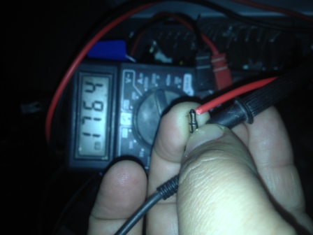

sova, как я ни плясал с бубном вокруг адаптера, ни чего не получилось  по схеме смотрел, все верно подключено. У меня вопрос можно ли проверить без магнитолы работает ли адаптер, или может заводской брак самой магнитолы?
не знаю как добавить видео - что происходит с магнитолой когда все подключено

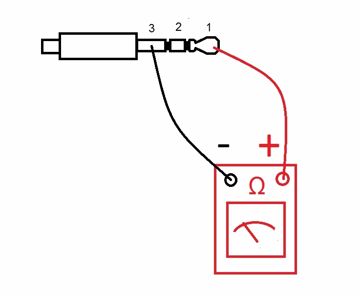

Проверить адаптер без подключения к магнитоле можно. Для этого надо на адаптер подключить к джойстику, подать питание на адаптер и измерить сопротивление на джеке. Важно, чтобы минусовой провод тестера был подключен к общему(точка 3) проводу джека.
Если ни одна кнопка не нажата, сопротивление между точками 3 и 1 должно быть более 300 кОм. Между точками 3 и 2. тоже самое.
Далее нажимаем кнопки и измеряем сопротивление
нажатая кнопка_____сопротивление между точками 1 и 3.
Кнопка1_____1,2к
Кнопка2_____62к
Кнопка3_____16к
Кнопка4_____24к
Кнопка6_____3,5к
Кнопка3+4___3,5к

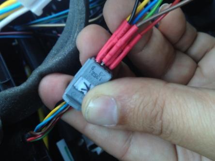

Получил Ваш адаптер. Спасибо! Подключил. Кнопки, связанные с каналом AD1(key1) работают, а кнопки канала AD2(key2) - нет. Таким образом энкодер не работает. Я так понимаю, это связано с магнитолой, то есть AD2(key2) не задействован. Как можно задействовать энкодер через канал AD1(key1)?

Давайте по порядку. Фиолетовый провод от адаптера подключен к Key1, серый - Key2. Петля из белого провода разрезана или нет?
На магнитоле в меню настроек кнопок на руле, Вы нажимаете кнопку ,которую хотите настроить. Она мигает, затем нажимаете соответствующую кнопку на джойстике. На какие-то кнопки магнитола реагирует, на какие-то нет.
Какие именно кнопки не работают?

Фиолетовый подключен к key1, серый к key2. Петля разрезана. В инструкции приведена таблица с сопротивлениями кнопок. Канал AD1 (первый столбец) работает. Канал 2 (второй столбец) - нет. То есть 1,2,3,4,6,3+4, 5-1 настраиваются, а энкодер и 5-2, 5-6, 5-энкодер не настраиваются, магнитола не риагирует.

Чтобы убедиться в исправности адаптера попробуйте поменять каналы местами. Если адаптер исправен, будем пробовать подключать на 1 канал.

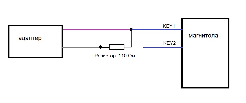

Серый провод можно подключить к Key1 через резистор, номинал которого надо будет подобрать. На вскидку, примерно 150 - 160 Ом.
Вообще, помнится я кому-то уже подключал такую магнитолу и оба канала работали.

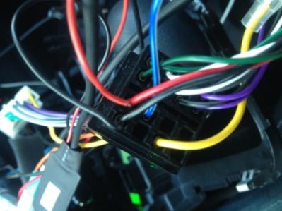

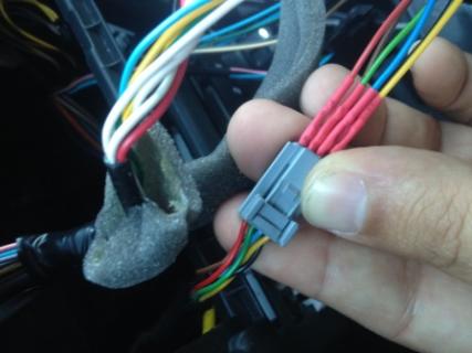

А вот у меня совсем наоборот. Есть желание подключить к штатной магнитоле DAEWOO AGC-0071RF автомобиля Ниссан Террано 3, нештатный 5-кнопочный джойстик от Дастера.
Не для кого не секрет, что новый Террано почти точная копия Дастера, и даже в кожухе рулевой колонки имеется место для 5-кнопочного дастеровского джойстика закрытое заглушкой. А вот аудиосистема там своя - ниссановская. И разъемы с дастеровской магнитолой DAEWOO AGC-0060RF совершенно разные.
Сам я в электронике тот еще чайник, поэтому, ищу людей которые могут помочь в осуществлении этого плана.
Свою проблему подробнее, с внешним видом разъемов, распиновкой и т.д. описал здесь:
http://terranorium.ru/viewtopic.php?id=600
Но террановодов там пока мало, и видимо никто еще не допетрил, что есть такая интересная возможность с джойстиком, а тут специалисты имеются. Задача довольно интересная, но сам я не справлюсь.

Попробовал сегодня поменять провода местами. Адаптер, получается, работает. Все комбинации кнопок второго столбца таблицы заработали! Первый столбец не работает! Энкодер програмируется без входа в режим настройки. AD2 на магнитоле, значит, не работает. Вопрос: как теперь сделать так, чтобы все команды магнитола принимала только по каналу AD1?

Боюсь все не получится на один канал. Две последние команды (кн.5 + энкодер вверх, вниз)однозначно потеряются. По остальным надо пробовать, все зависит от возможности магнитолы, какой минимальный шаг между командами она распознает. Попробуйте как на рисунке. Серый провод от адаптера соединить с фиолетовым через резистор 110 Ом и всю эту связку подключить к магнитоле на KEY1.
Мне думается, что KEY2 не работает не потому, что это какая-то особенность магнитолы, а скорее всего из за неисправности или китайцы могли наклейки на проводах перепутать, что очень даже вероятно. Может стоит отнести магнитолу в какую нибудь радиомастерскую. Пусть специалисты посмотрят, может чего определят. Китайцы частенько грешат с качеством пайки, могут и клемму обжать на не зачищенный провод.

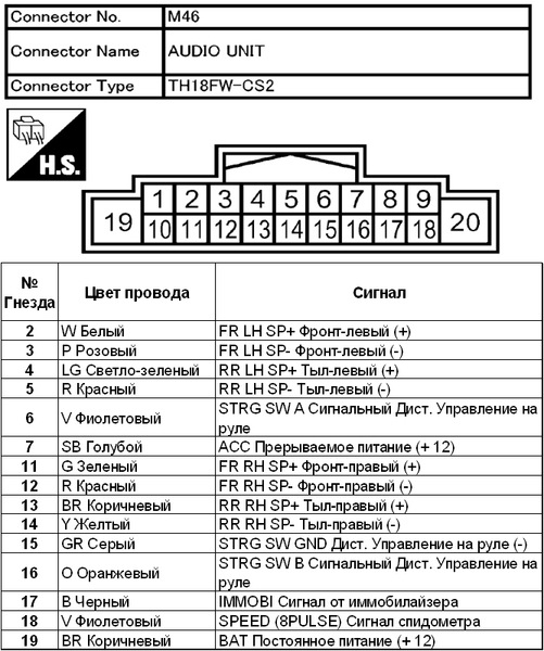

Вот схема кнопок на "Тиида". Если не ошибаюсь левые два резистора по 480 Ом, правые по 160 Ом. Подключайте резисторы поочередно к входам магнитолы и проверяйте.
Сообщение от VVVolodia
Исходя из этого я взял на себя смелость предположить, что дастеровский джойстик можно с ней подружить.
К тому же распиновка основного разъема это тоже, как мне кажется, подтверждает
Учитывая современную тенденцию экономить везде ни на всем, я бы скорее предположил обратное, потому и говорю - надо проверять.

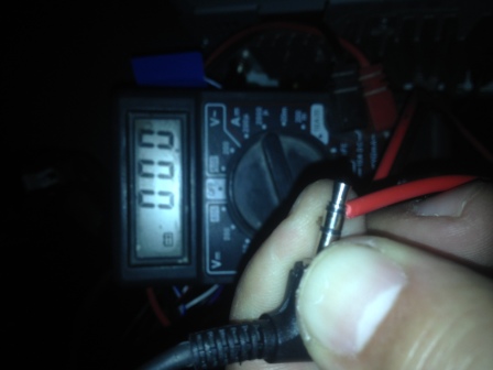

sova, вчера померил сопротивление, на нажатие кнопок не реагирует ни как, в свободном положении получились такие показатели

Соединил по указанной схеме. В результате, энкодер програмируется, кнопки тоже, кроме третьей. Она как-то странно програмируется: то магнитола показывает, что кнопка запрограмирована, но на нажатия не реагирует, то совсем не програмируется, то програмируется но дублирует тнопку 4. То есть, назначаю, например, 4 - громкость вниз, 3 - громкость вверх, а при нажатиях 3 - громкость уменьшается, 4 - громкость также уменьшается. Так со всеми функциями, все перепробовал. Потом откинул серый провод с резистором, ситуация не изменилась. Коротнуть ничего не мог, работал при отключенном акб. Все соединения пропаяны и заизолированы термоусадкой.
Самое интересное, я как-то смог запрограмировать 3 и 4 кнопки, когда поставил адаптер в самый первый раз, до манипуляций с перекидыванием проводов и подключением резистора. Возможно, я мог все-таки что-то спалить на входе адаптера.
Что еще может быть?

Сообщение от klonir
Если я правильно понял, сопротивление между точками 2 и 3 равно 0, джойстик во время измерения был подключен, кнопки не нажаты. Очень похоже, что какая-то кнопка зажата, возможно 2-я или 6-я. Проверьте правильность подключения к джойстику. Если подключено правильно, отключите джойстик от адаптера, изолируйте провода, подайте питание на адаптер, и еще раз измерьте сопротивление между точками 2 и 3. Должны быть примерно такие же показания, как между точками 1 и 3.

Сообщение от Xapac
Резистор надо подбирать. Попробуйте немного увеличить номинал.
Сообщение от Xapac
Что еще может быть?
Некоторые магнитолы определяют диапазон автоматически. Сделайте полный сброс при отключенном адаптере и назначте кнопки заново.

Re: Схема подрулевого джойстика и адаптеров к нему
Нашел сегодня резистор на 120 Ом. Припаял его. Результат: дома на столе все работает корректно, причем, все 13 вариантов. В режим програмирования не входил. Энкодер програмируется нормально. Завтра опробую все в машине. Кстати, ради интереса померил на Key1 и Key2 напряжение: 3.26В и 2.74 соответственно.
Посмотрел, как был подключен адаптер из комплекта магнитолы. Его выход был подключен только на Key2. Померил на выходе адаптера напряжение - 5.9В. При нажатии кнопок напряжение уменьшается.
Вот такие дела. Спасибо за помощь, sova!
