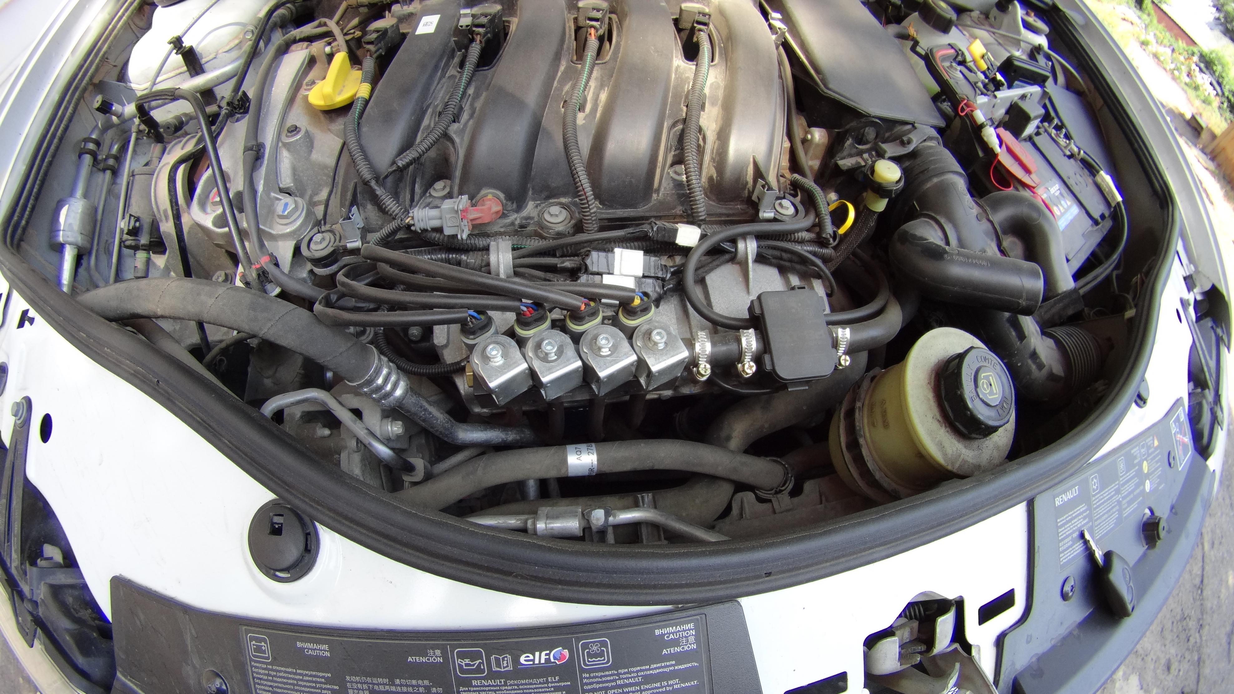

jimmik, Как на этой фотке. Сверху. Над серой металлической приблудой... как она называется я не знаю... По Вашему расходу мне трудно сказать... наверное нужно перестраивать, смотреть уже через программу, что покажет... Попробуйте ещё на других заправках заправляться, бывает часто что газ говно... мне попадался плохой газ, его как раз хватало на сотку меньше... но как правило я заправляюсь в одних и тех же местах и точно могу сказать что там хороший газ, уже испробован... вот например в Москве хорошая заправка есть АГЗС Грейтек, это Перерва 90... попробуйте там заправиться... это не реклама, если что...

Как я и утверждал, что если врезаться в пластик, то расход меньше. На микроавтобусе врезано в пластик и жрет меньше дастера. Но сейчас у меня стоит другое оборудование и расход при моем бешенном ритме 12,7л. Заправки те же самые.
Но на дастере я врезался чуть ниже в металлическую часть. Т.е. выше штатных мест около бензофорсов.

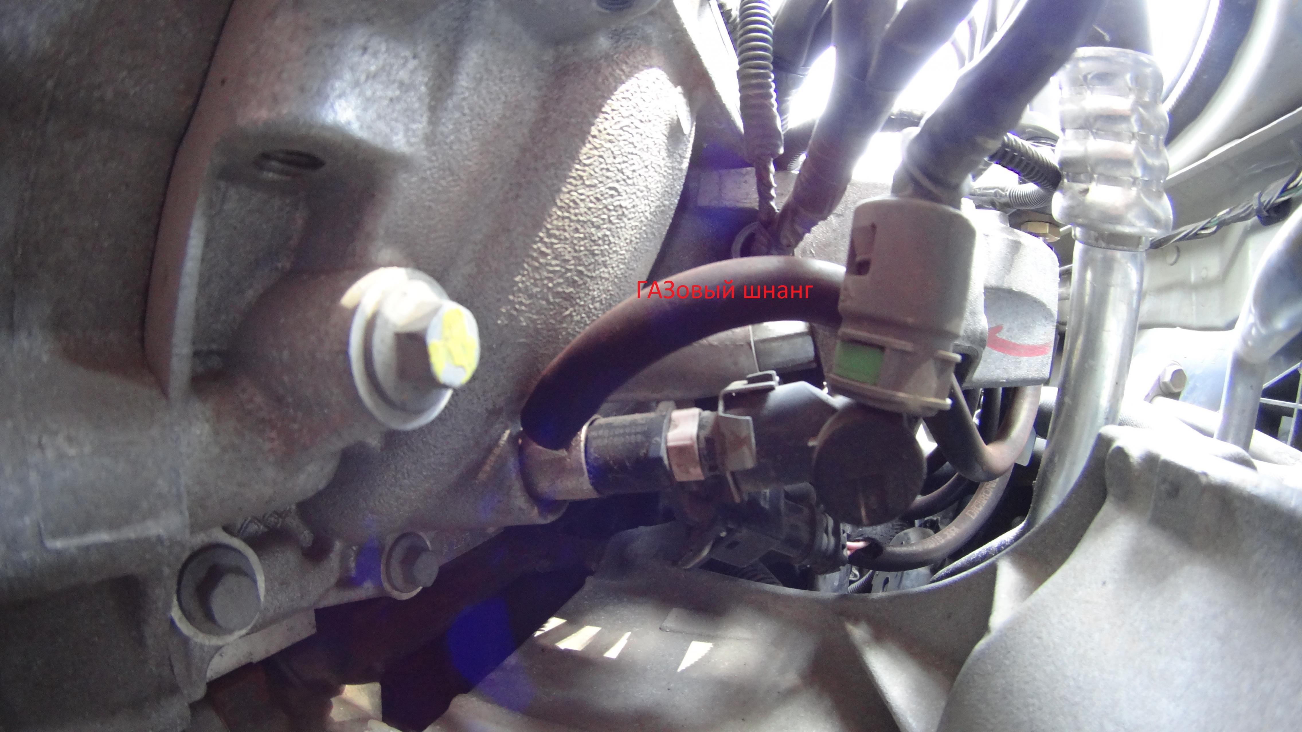

Сбегал сфоткал. Не совсем тройник, а как бы удлинитель с еще одним входом газа на фото видно всё понятно!
12.07.2016, 11:44
#2593
Регистрация: 27.10.2013
Сообщений: 2,673
Время онлайн: 8 мес. 3 нед. 2 д. 21 ч. 12 мин. 27 сек.
: 3133
Был(а): 26 июн 2024 16:38
Адрес: ***
Автомобиль: Дастер 1,6
Re: Бензин плюс газ
Сообщение от unkind
Ага, это получается бензиновая форсунка в переходной тройник ввернута.

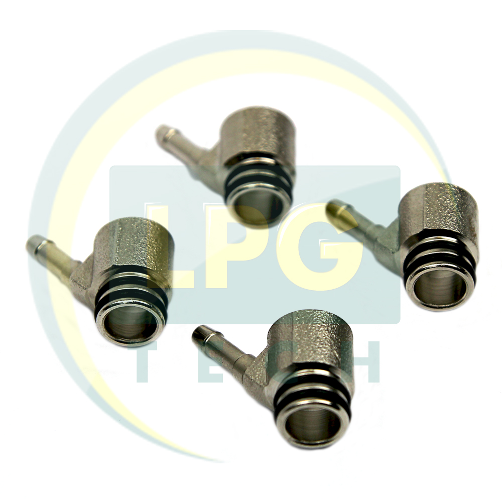

А вот, нашел эти переходники-"чайники".
Рекомендуют, если коллектор пластиковый весь и сверлиться не хочется.
Пишут про такой способ установки , что может нарушаться факел бензиновой форсунки. А может не нарушаться.
Я так понял, с этими газовыми установками все какое-то невнятное.
