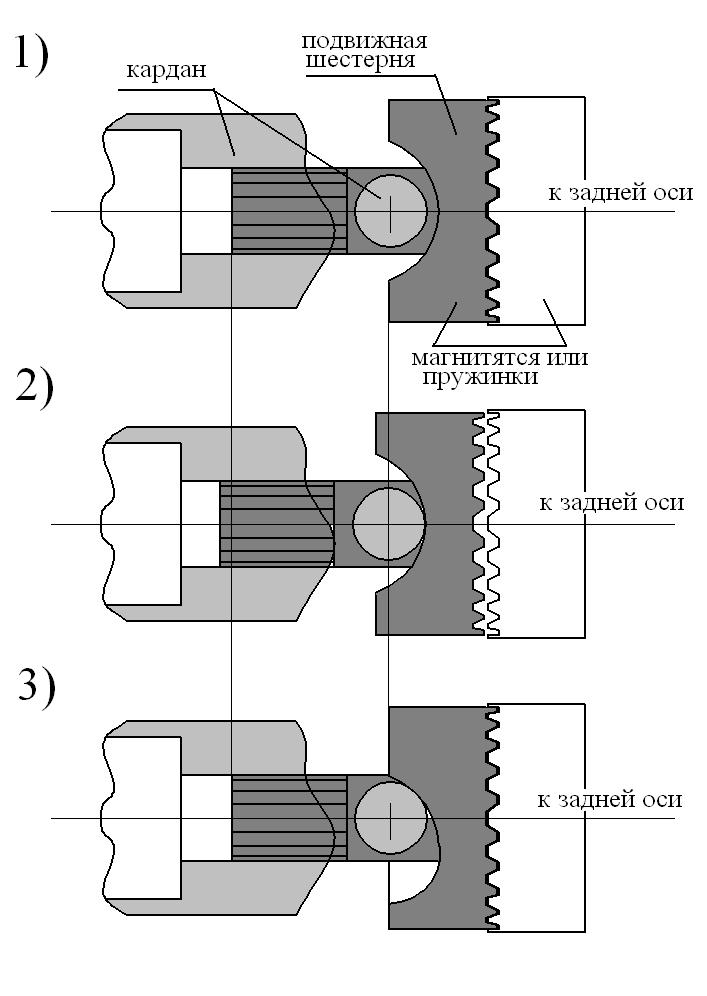

Вообще-то тут обсуждается гениальная идея использовать локрайт вместо муфты.
Я вас поправлю, надеюсь не против.
Локрайт не вместо муфты, а вместо начинки в муфте.

Panzerschreck, Hudozhnik, bubba, а я вот инструкцию нашёл, для изобретателей
Инструкция классная спасибо, возьмём на вооружение.
Именно это так и имелось в виду!
Чож корпус еще пилить новый?

На пальцах трудно объяснить, вот принципиально схему накидал, как я думаю:
1) Положение без крутящего момента без разницы вращения осей
2) Положение без крутящего момента с разблокировкой при разнице вращения осей
3) Положение при наличии крутящего момента (жесткое заклинивание)
С такими возможностями не только локрайты можно мастерить.
Разновидностей на любой вкус можно создать, хоть кнопку нажимай, кто бы делать стал.
Думаю, что эта система сделает Дастер неуправляемым (имею ввиду локрайт в роли муфты). Дастер ПЕРЕДНЕПРИВОДНЫЙ автомобиль с подключаемым задним приводом. В этом его плюсы - передний привод на скользком покрытии ведет себя более предсказуемо, чем задний. При резком (а это так и будет) подключении задней оси - случится занос. Муфта включается плавно. Далее ... Входить в скользкий поворот под сброс газа - это потерять контроль над машиной, а при подгазовке случится резкий пинок подключенной задней оси и снова потеря контроля и занос.
Такой вариант с жесткой блокировкой можно было бы рассматривать на заднеприводном автомобиле с подключаемым ЧЕРЕЗ РАЗДАТКУ передней осью. Но при наличии раздатки в таком узле нет никакого смысла. Так, что идея не жизнеспособна.

Сообщение от Wad
чур меня, я не выдвигаю подобные бредовые идеи, картинки выложил по вопросу в качестве примера инженерной реализации оной

Сообщение от Regas
дык распорные шарики и канавки там такую же роль играют по сути

Сообщение от Wad Посмотреть сообщение
Вы неправильно думаете, видимо надумали только недавно, мы это уже обсуждали, про вхождения в повороты, пожалуйста будьте внимательны.
Про остальное пишите ахинею с полным бредом, где вы видели или в каком режиме, чтоб Локрайт включался с пинками при подгазовке?
Тогда бы все у кого стоит Локрайт теряли контроль.
Вот скрежет дисков муфты постоянно слышен.
Некоторые Дастероводы заезжая на бездор, забывают с режима 2вд переключатель повернуть, а потом наоборот с режима 4вд Лок. и контроль на 40ка могут потерять.
Уважаемый, РАЗДАТКА нужна маломощным машинам с малым крутящим моментом, типа для 1,6.
Для 2л. бенз и 1.5 дизель РАЗДАТКА НЕ НУЖНА, крутящий момент на этих машинах везде вытягивает, его просто дофига.
Если у вас Дастер 1.6 с моментом 145 то все понятно.
Я своим Дастером могу УАЗы с уклона вытягивать, да Q5 из колеи вытаскивать за одну попытку, на сцепление вообще никакой нагрузки нет.
А вот для 1.6 нормальный момент (тягу) можно получить на оборотах за 3000, тем самым убивать сцепление на тяжелопроходимых грунтах.
А чтоб 1.6 СЕБЯ тянул на бездоре и сцепление цело было ему необходима РАЗДАТКА или хотябы чиповка, та которая тянет, а не которая бежит со светофора.
