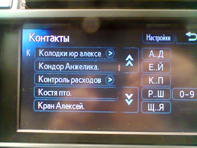

Re: Штатная магнитола, устанавливаемая на заводе
Вот как должна читать магнитола записную книжку с телефона! Фото сделал сегодня на Тойоте Камри в новом кузове
