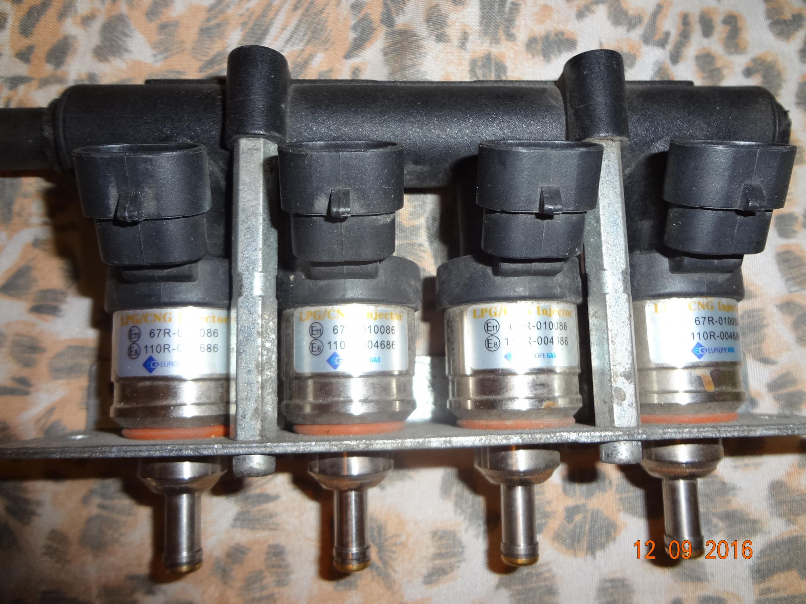

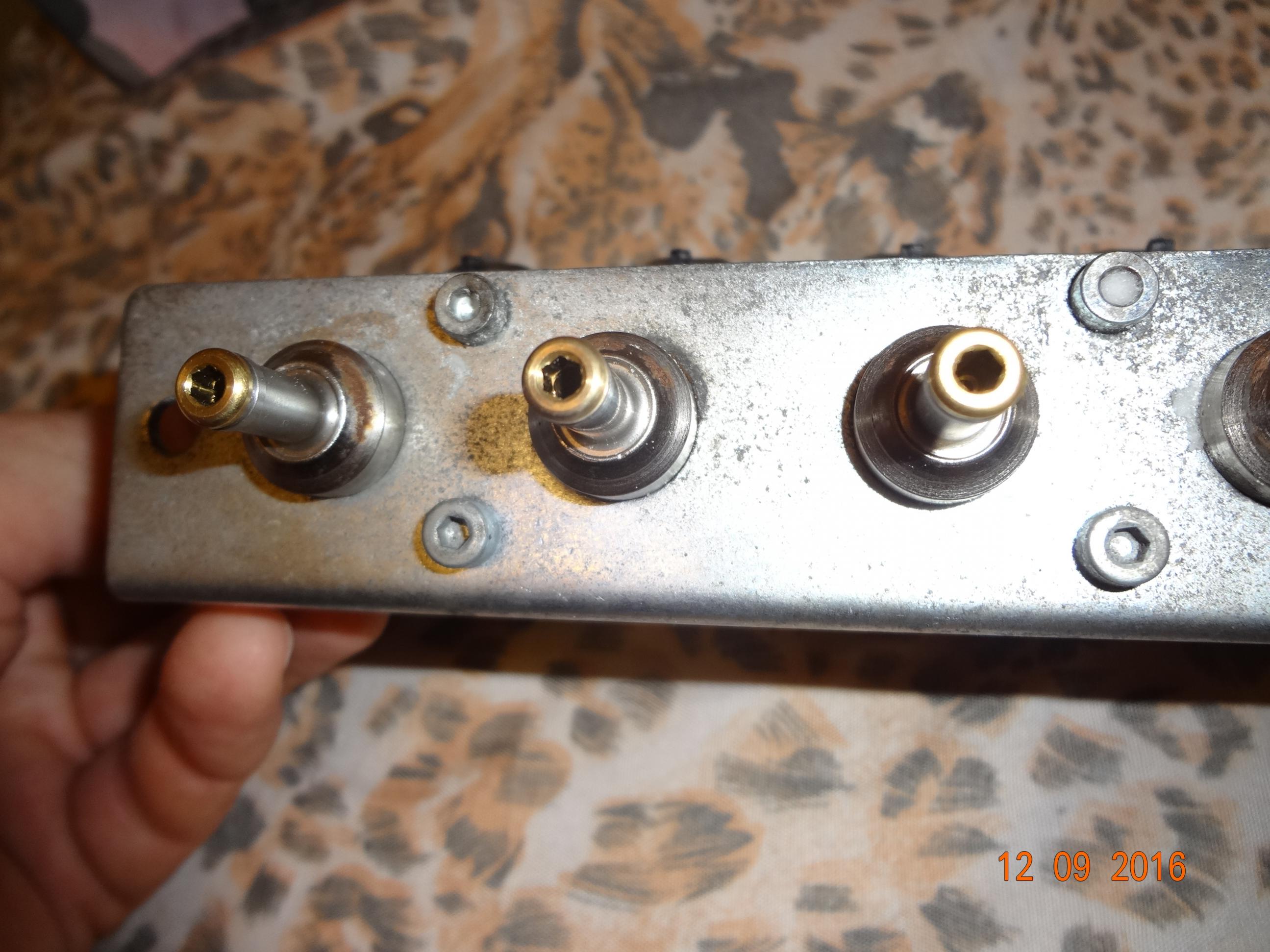

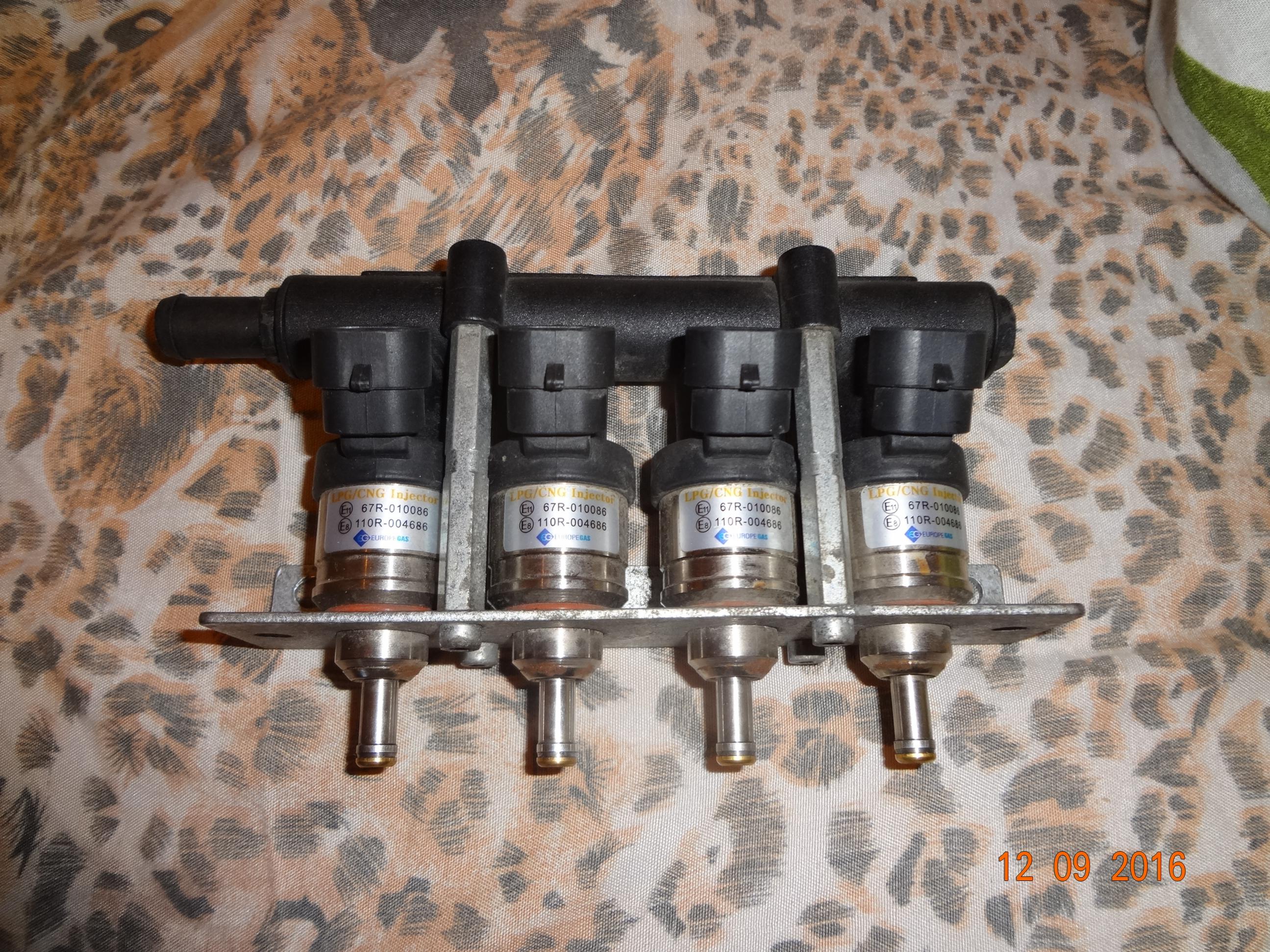

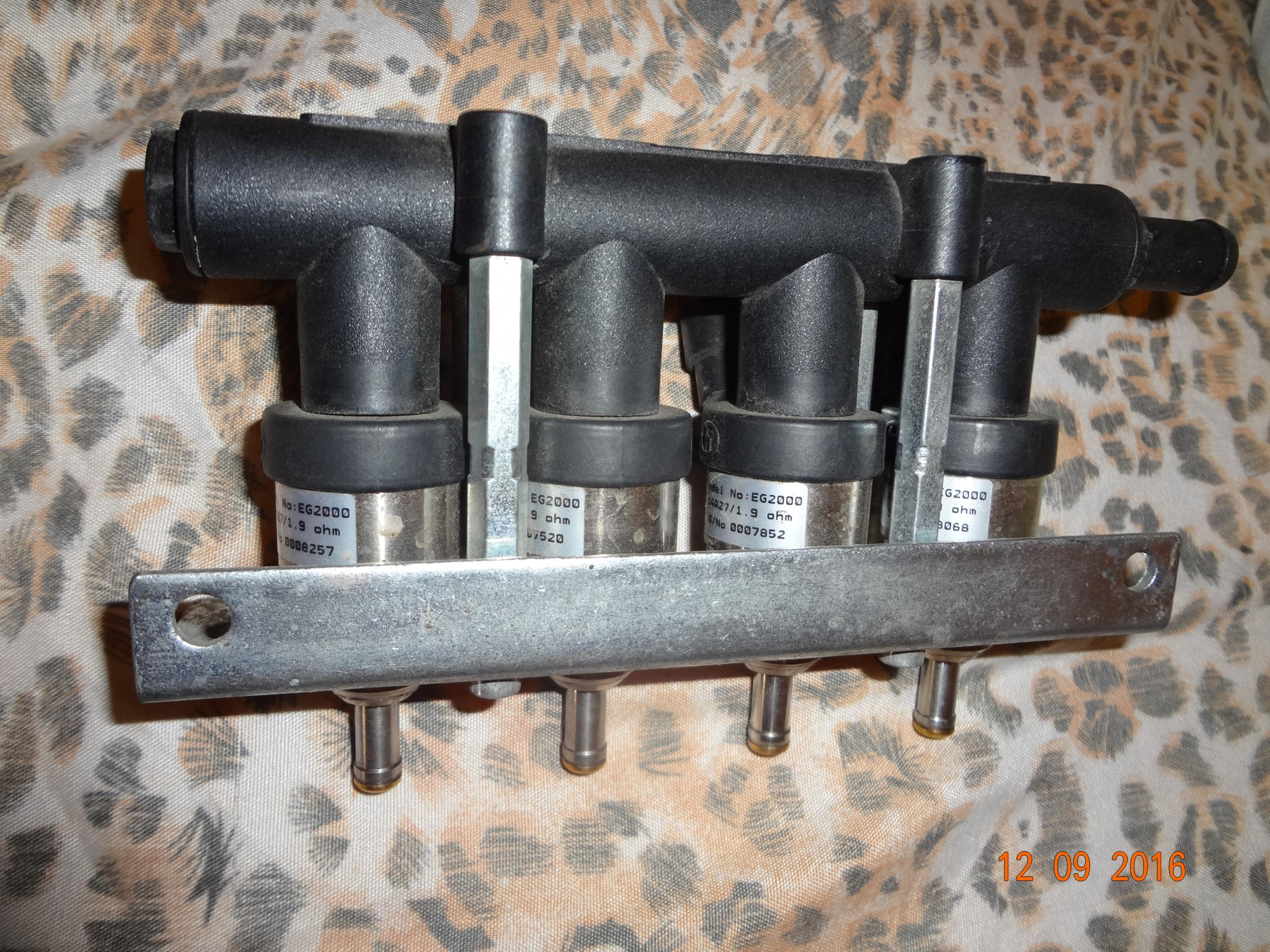

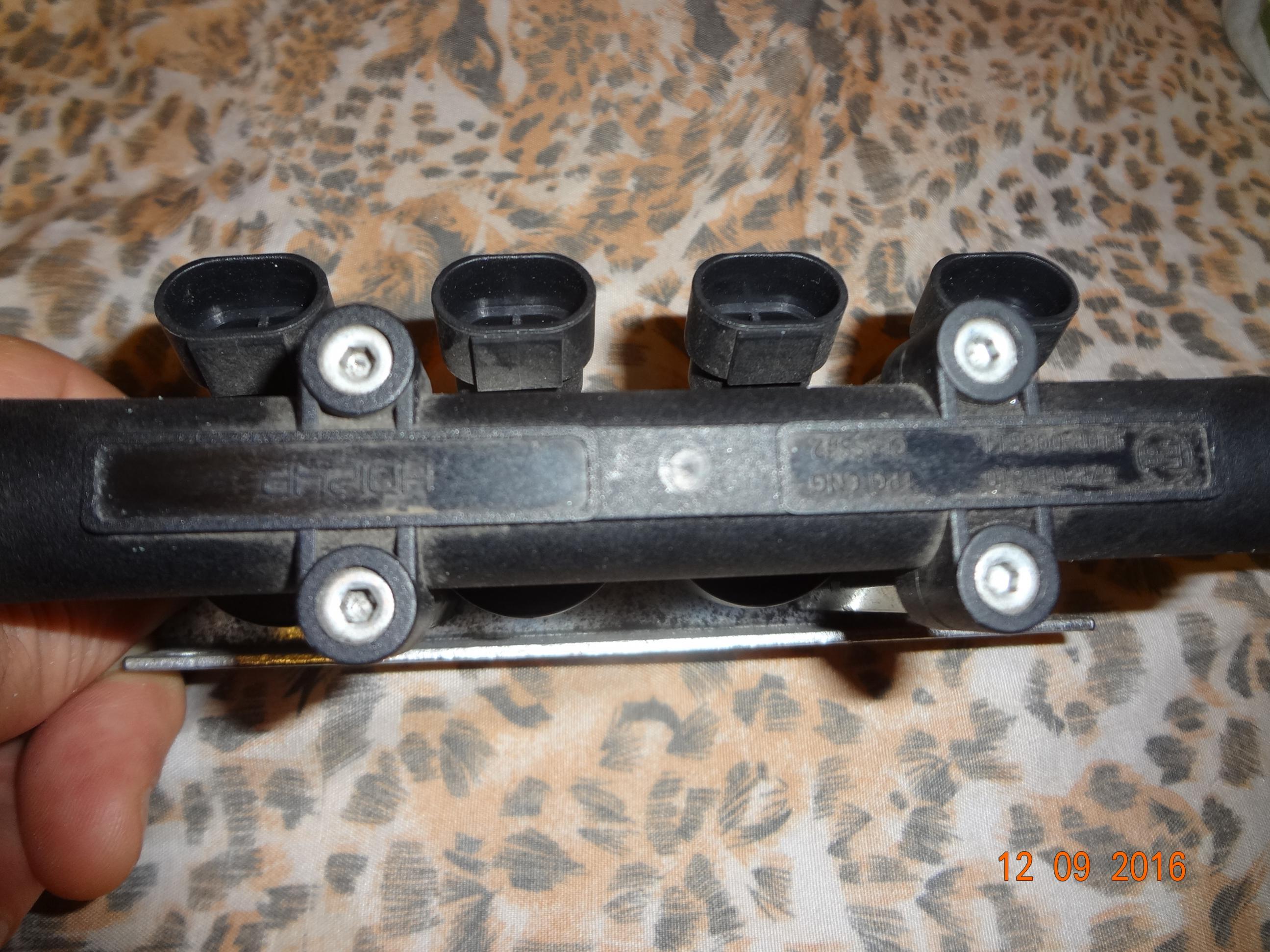

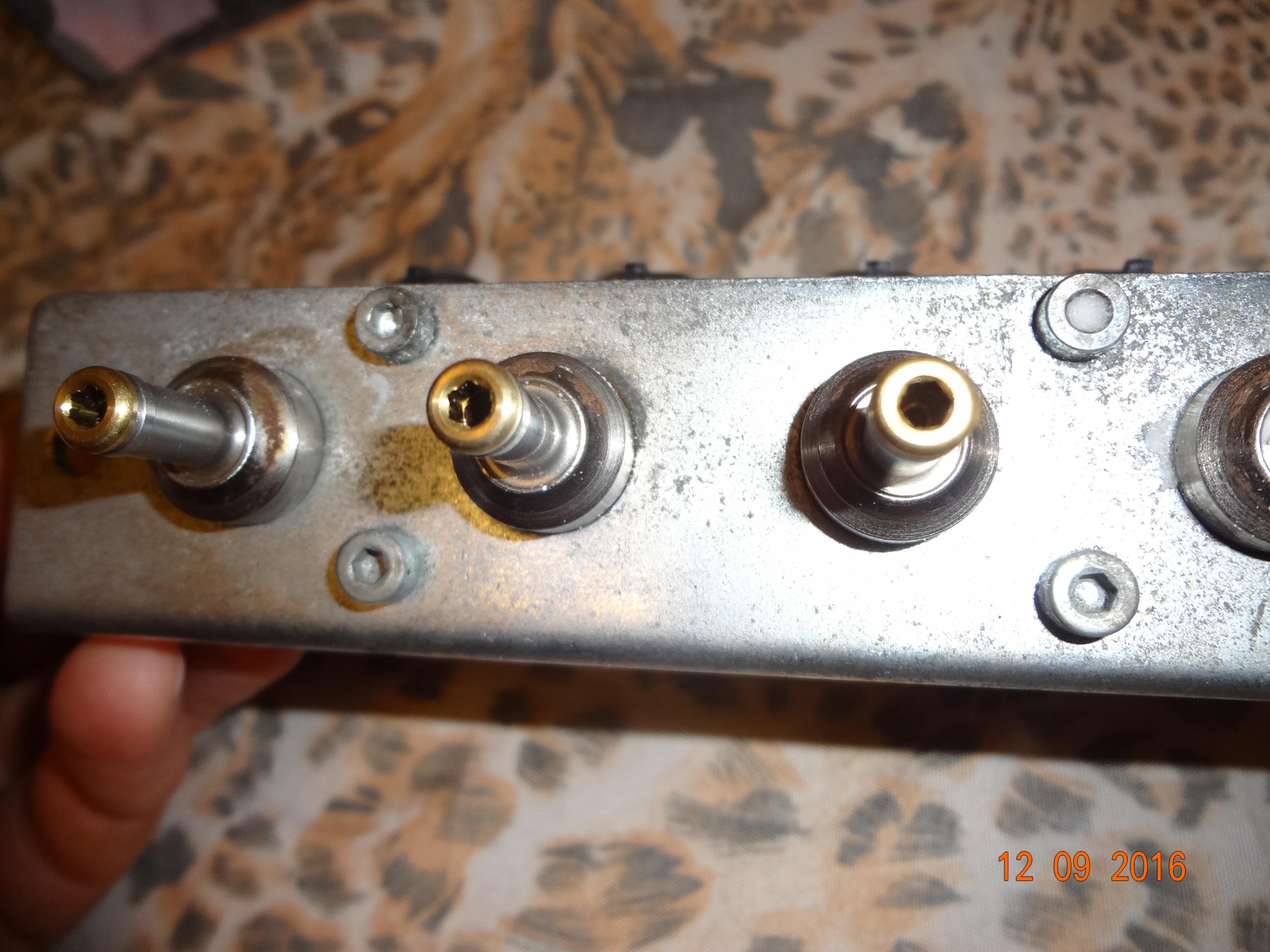

Сообщение от Anton76yar
И можно фото форсунок, уж на то пошло?
Вот фото. В них вкручены доп. жиклеры на зелёные.
