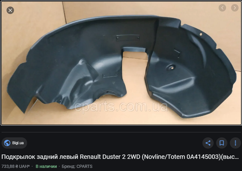

Засада с задними подкрылками, не сели как надо, есть щели. Брал не дешевые totem. Все по каталогу. Оказалось херня какая то, еще и зашумил их. Привозил к себе устаноащика из рено центра, тот тоже развел руками. Буду брать оригинал.
патамушто эти подкрылки от 4ВД, а у тебя монопривод.

...потому,что запчасти го..но!Вот номер totem4145003.

Ещё раз повторяю тебе подсунули подкрылки от версии 4ВД.
Для 2ВД задний подкрылок выглядит вот так
вот и сравни, с тем что у тебя висит
как говориться только слепой не увидит разницу!

Разница действительно есть,это разные стороны.Наклейки на подкрылках соответствовали заказанным номерам.Если Вы такой специалист по подкрылкам,подскажите пожалуйста-оригинальные номера подкрылков 7711547736 и 7711547735 будут соответствовать моему авто?

Re: Карданный вал - ремонт/замена крестовин/подвесного
и вообще 4145003 это для дастера в новом кузове, которого в России ещё нет
мля, ты мне номер левого написал, я тебе фото левого и привожу.

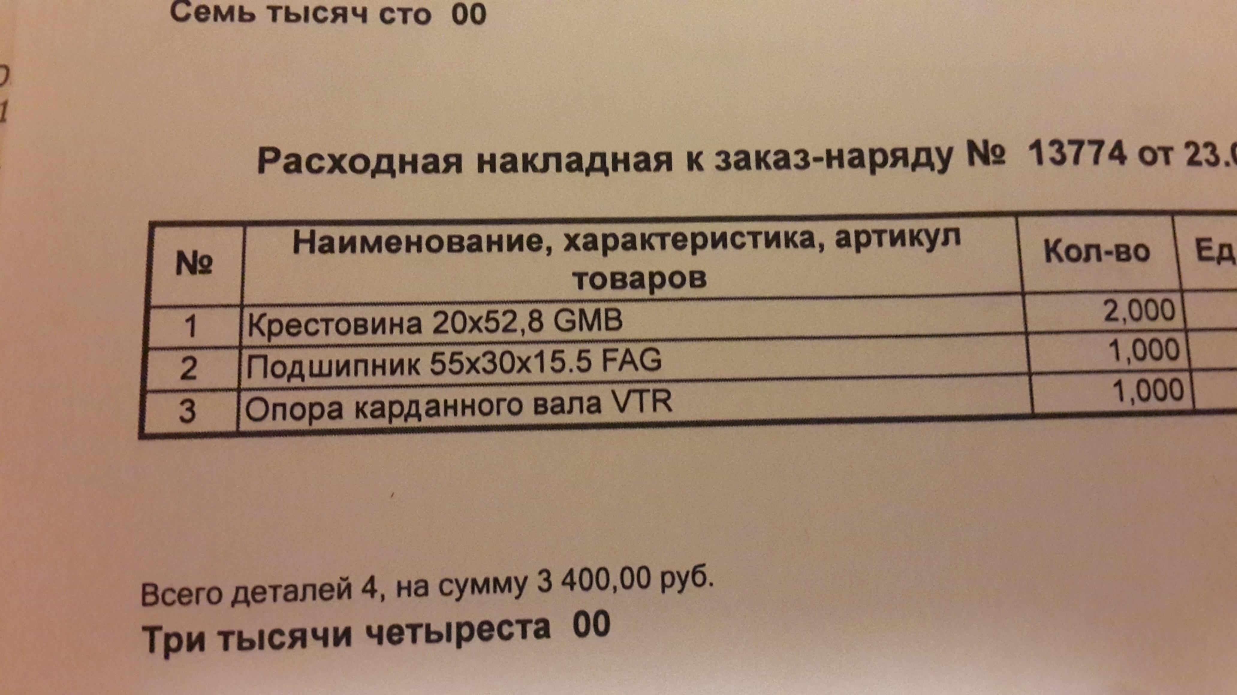

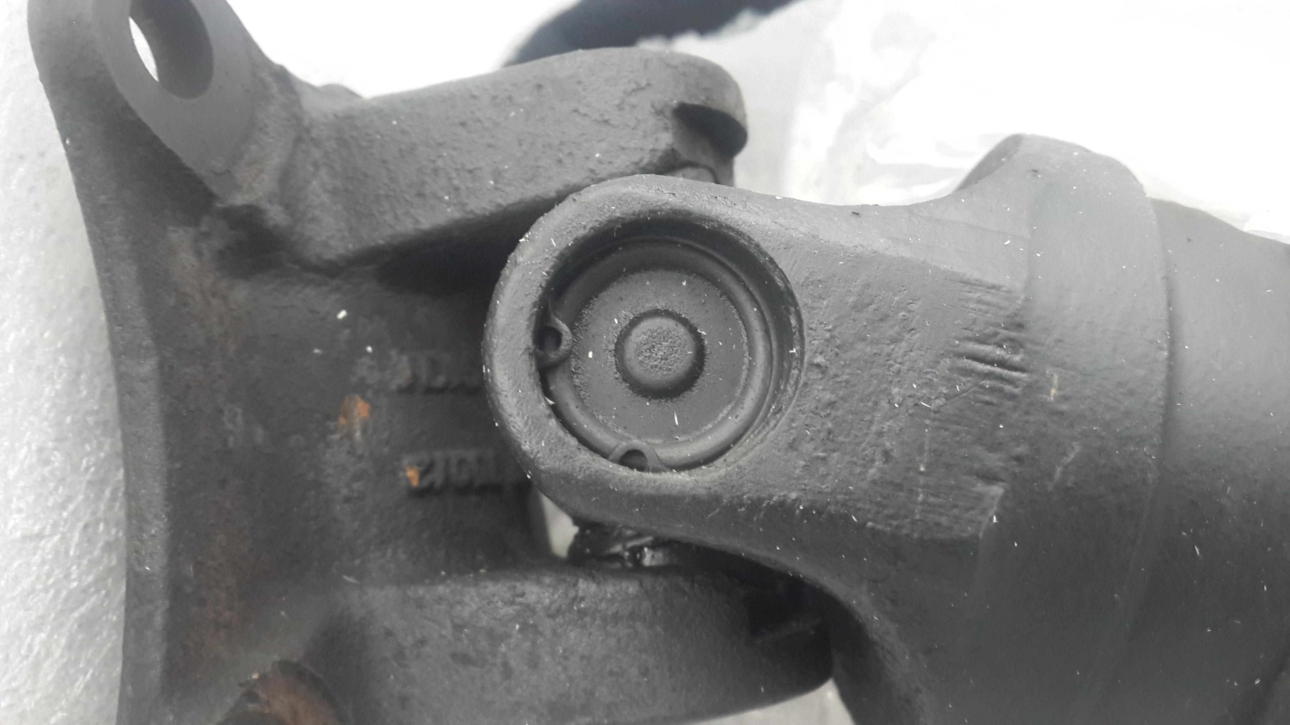

Ну вот и мне мне прилетела задача по ремонту кардана на пробеге 86 тыс.км.
Весной этого года снимал кардан для профилактического осмотра - задняя крестовина в одном направлении двигалась с усилием, остальное в норме. С конца лета начал слышать лёгкое дребезжание при проезде больших ограждающих конструкций на дороге, когда жмёшь на педаль газа.
Две недели назад снял кардан - задняя крестовина заклинила в одном направлении.
Размышляя по ремонту, принял решение модернизировать его: диаметр крестовин 20 мм и под стопорные кольца. В московском регионе по такому варианту работают единицы и с ценой более 14 тыс.руб.
Нашёл в интернете пермскую компанию,которая работает с транспортными компаниями и решился воспользоваться её услугами. В итоге:
- фирма отправила восстановленный кардан с модернизаций (новые крестовины и опорный подшипник, стопорные кольца)
- старый кардан продал компании около себя, которая ремонтирует их без модернизации (отправлять в Пермь свой кардан не стал, чтобы не тратить деньги и время на доставку)
- на покупку, транспортировку и получение у себя нового кардана ушла одна неделя
- вместе с карданом пришли акт выполненных работ и заказ-наряд
- общие затраты за вычетом продажи старого кардана - 9 500 руб., платил на на карту
- гарантия 1 год без ограничения пробега.
На прошлых выходных установил, дребезга нет, наблюдаю...
Видел ещё вариант модернизации под крестовину 28х71 мм с новыми вилками и фланцами - смысла не увидел, раз исходные крестовины не ломаются...

Полученный кардан сам не взвешивал, но есть вес от перевозчика - 12 кг (возможно вес округлён, упаковка в плёнку и лёгкий материал типа паралона толщиной 1 см)

Сообщение от Павлуша
"Огласите пожалуйста весь список"
А если серьёзно тема заинтересовала и соответственно есть вопросы:
1. Вам выслали восстановленный, или кардан их производства.
2. Какого производителя установлен подвесной?
У.Шекспир

Информацию по весу и запчастям добавил в своё исходное сообщение.

Павлуша, Спасибо за информацию достойную размещения в шапке темы, за такую стоимость вполне себе достойная альтернатива Сызрани.
У них на сайте восстановленный кардан Дастера стоит 10500р. Старый всего за 1000р продали?
Или на сайте информация устарела?

Сообщение от Modigar
Читайте внимательно: " - общие затраты за вычетом продажи старого кардана - 9 500 руб.,"
В графу общие затраты должна входить стоимость доставки из Перми до МО детали 12кг/на2м. Затраты на демонтаж-установку автор не считал так как производил их сам.
