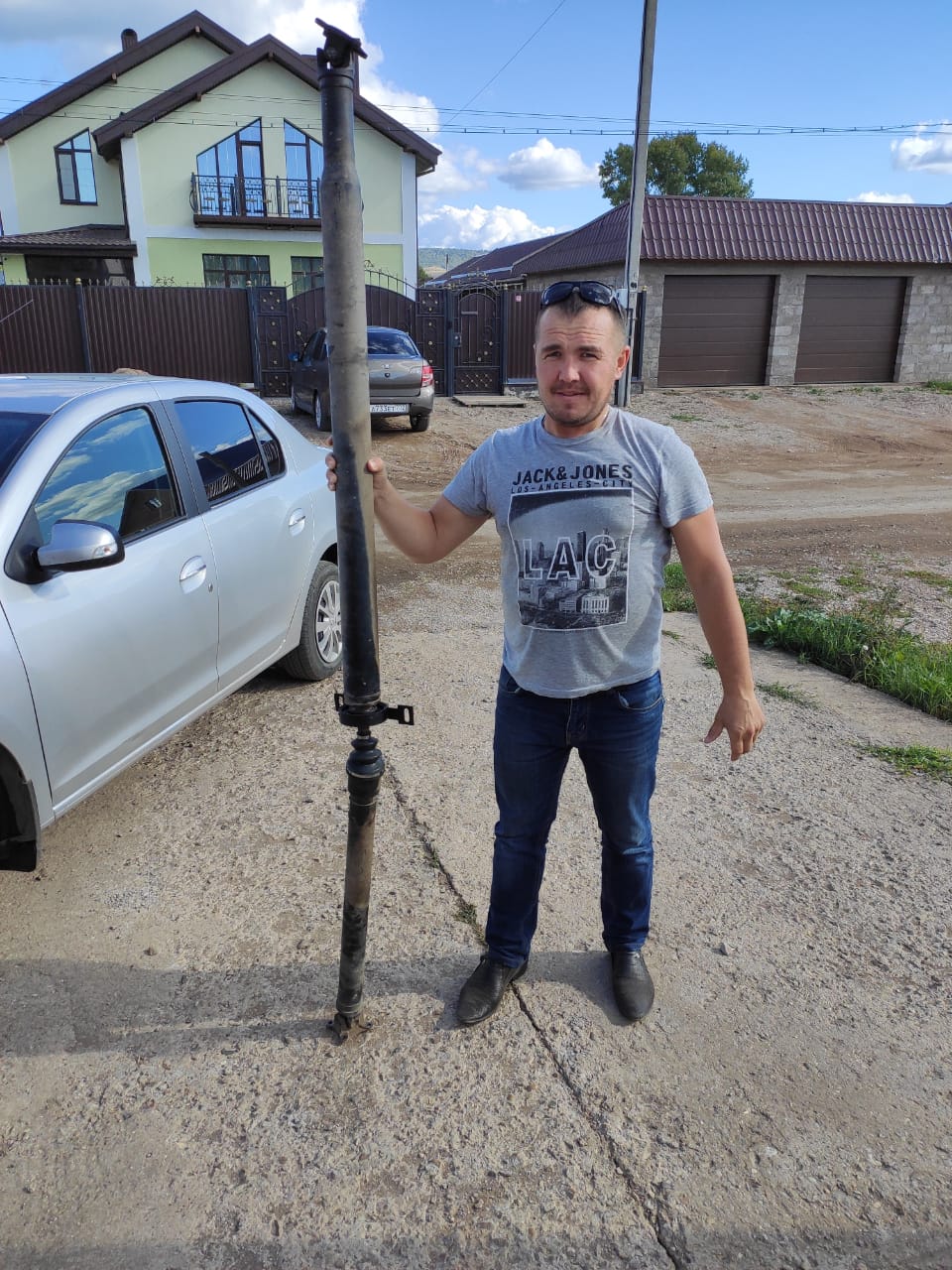

Сегодня приезжал Ильнар, наш, местный. Привозил на ремонт дастеровский кардан. Заменили одну крестовину и подвесной.

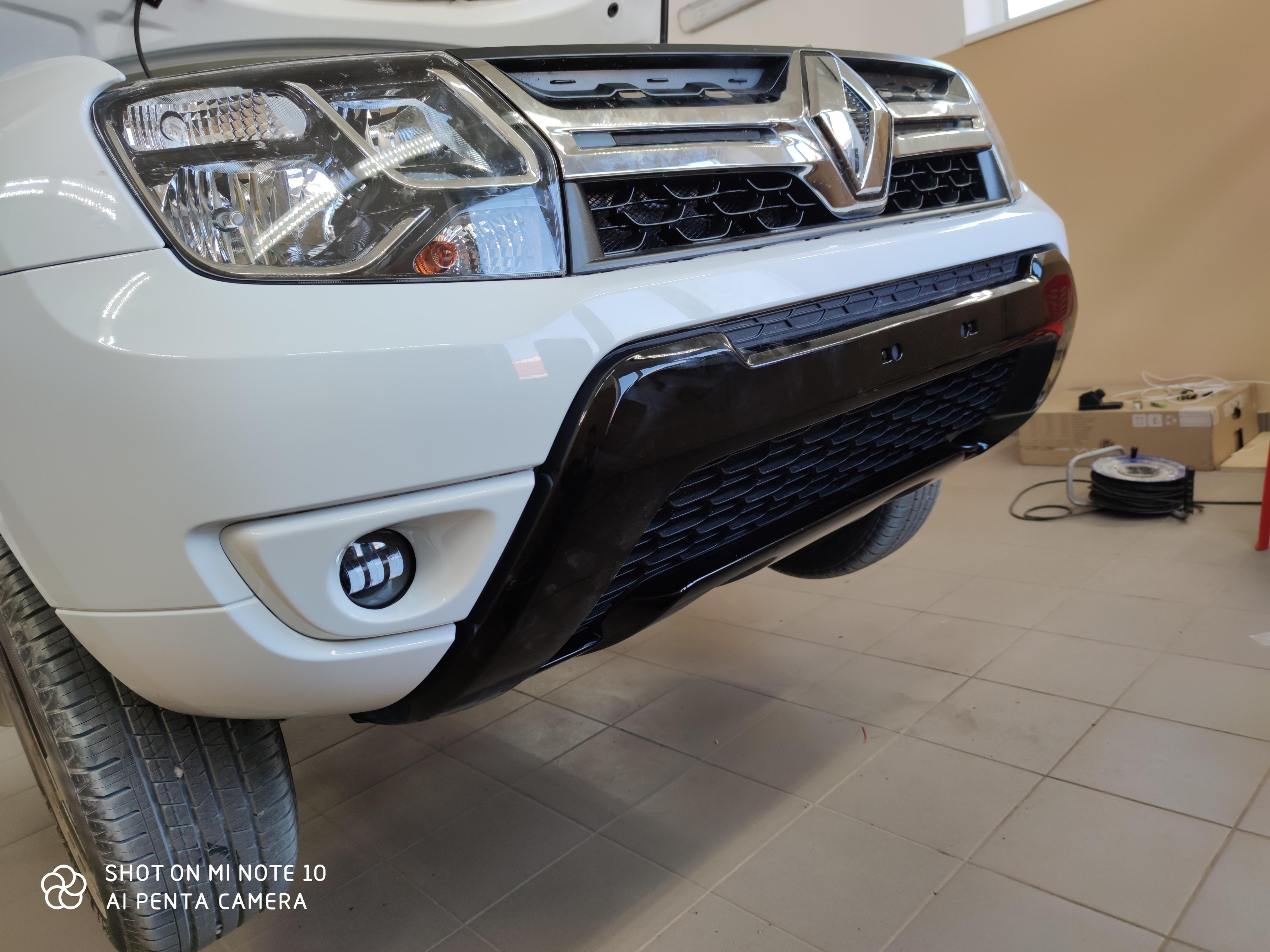

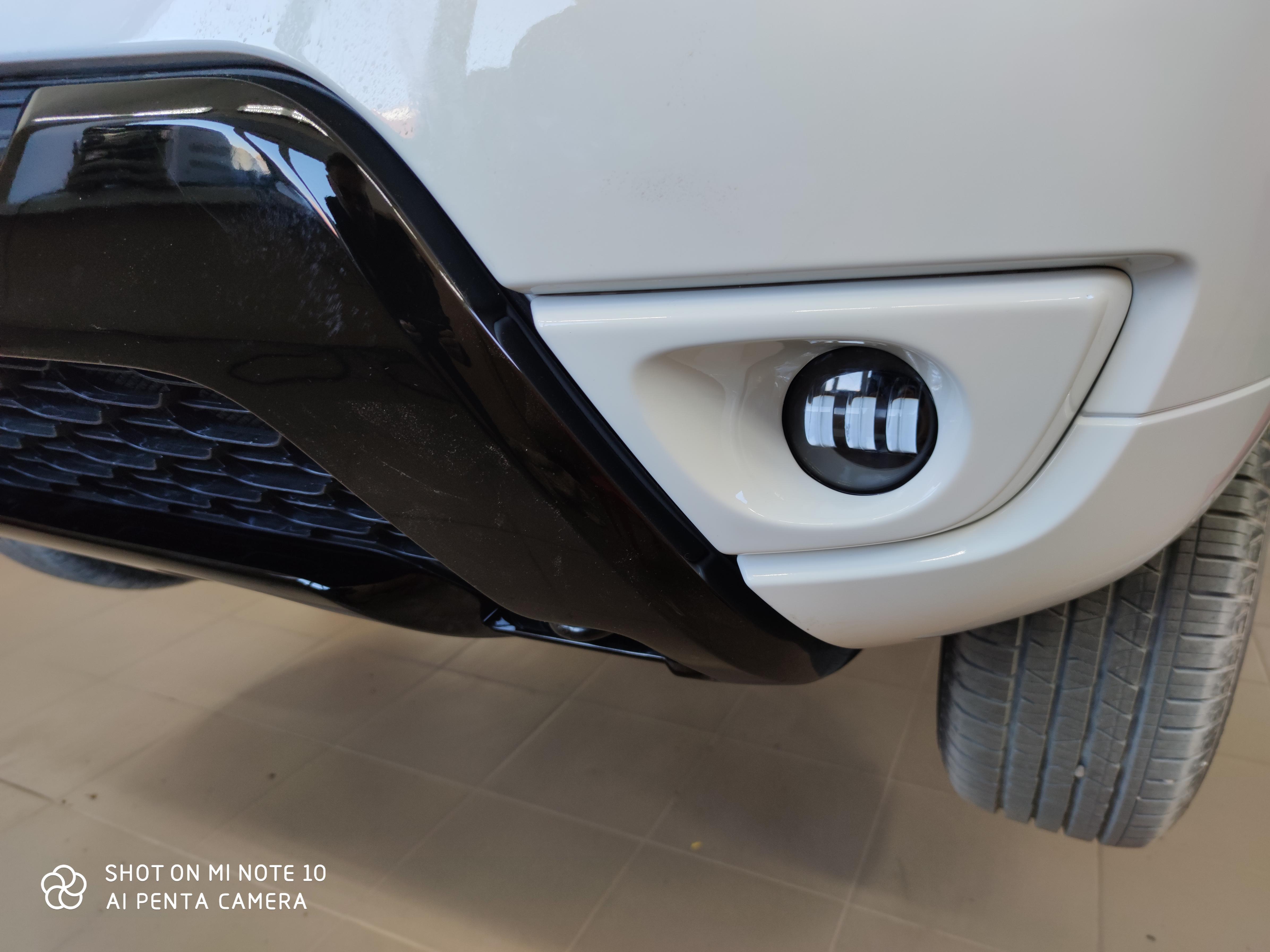

Навесили бампер сегодня и подключили правую противотуманку, почти все заменили на led лампы.

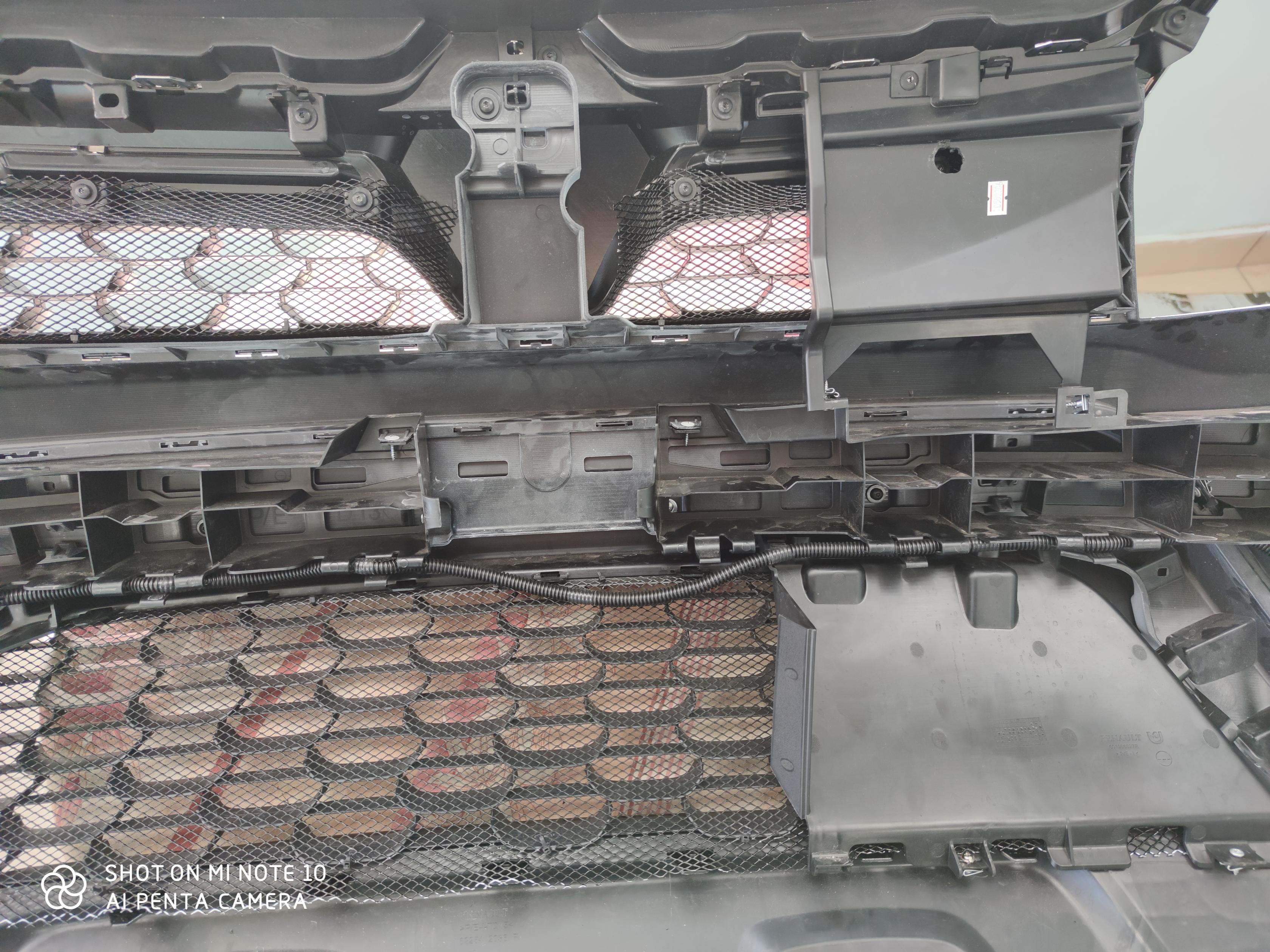

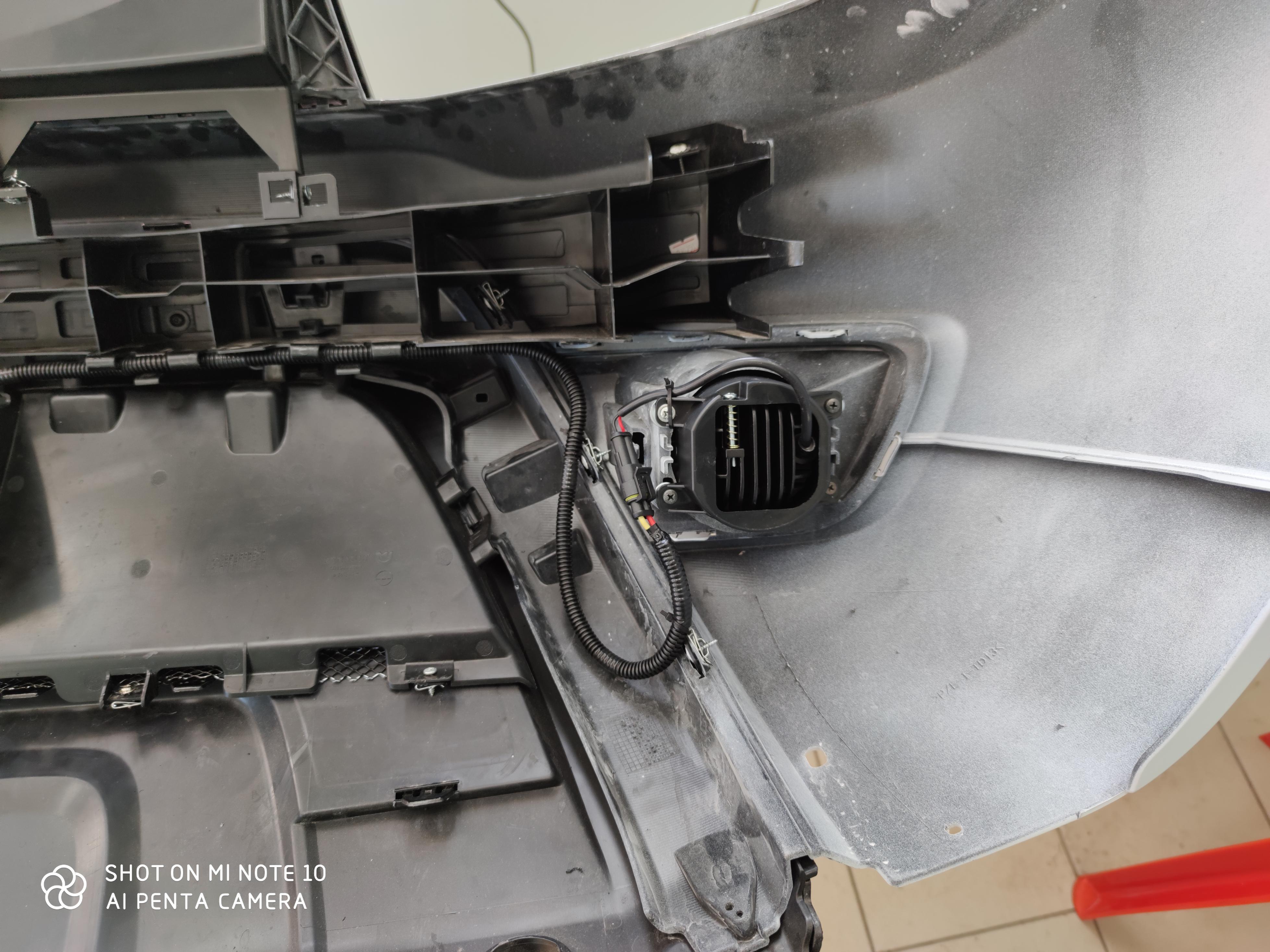

Собрали передний бампер, установили светодиодные туманки, сетки, сигнал биг Хорн 110дцб, все через отдельные реле, в фарах все светодиоды, кроме поворотов. Засада с задними подкрылками, не сели как надо, есть щели. Брал не дешевые totem. Все по каталогу. Оказалось херня какая то, еще и зашумил их. Привозил к себе устаноащика из рено центра, тот тоже развел руками. Буду брать оригинал.
