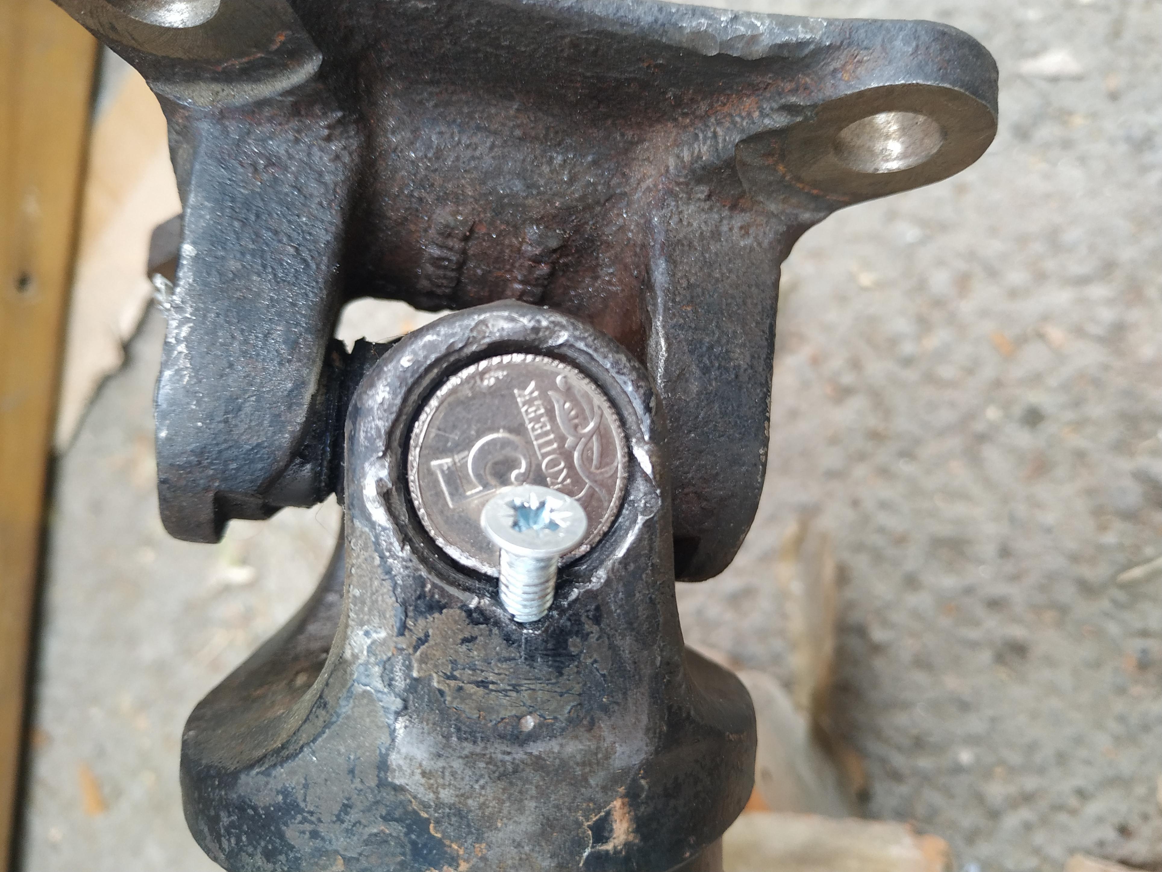

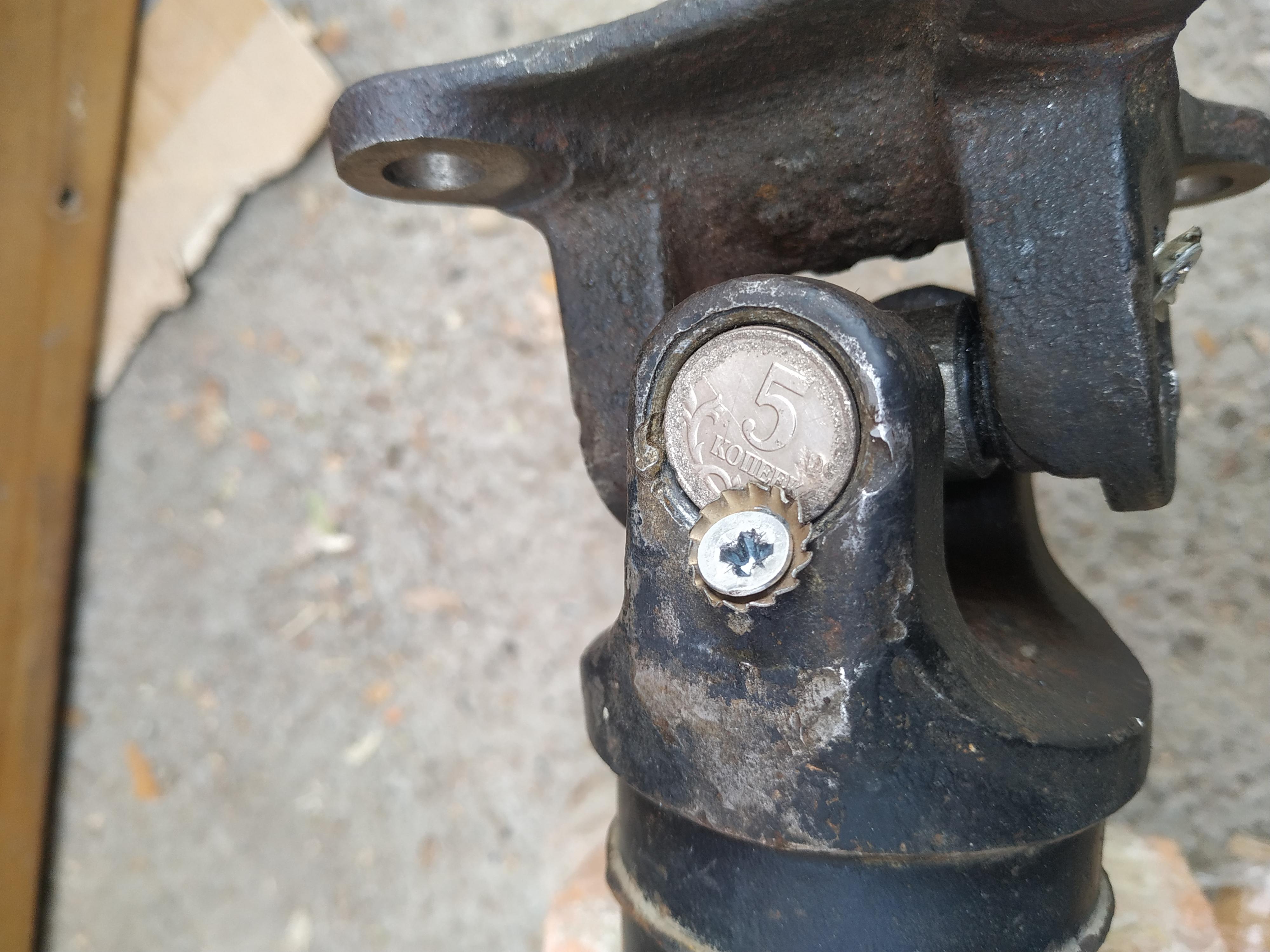

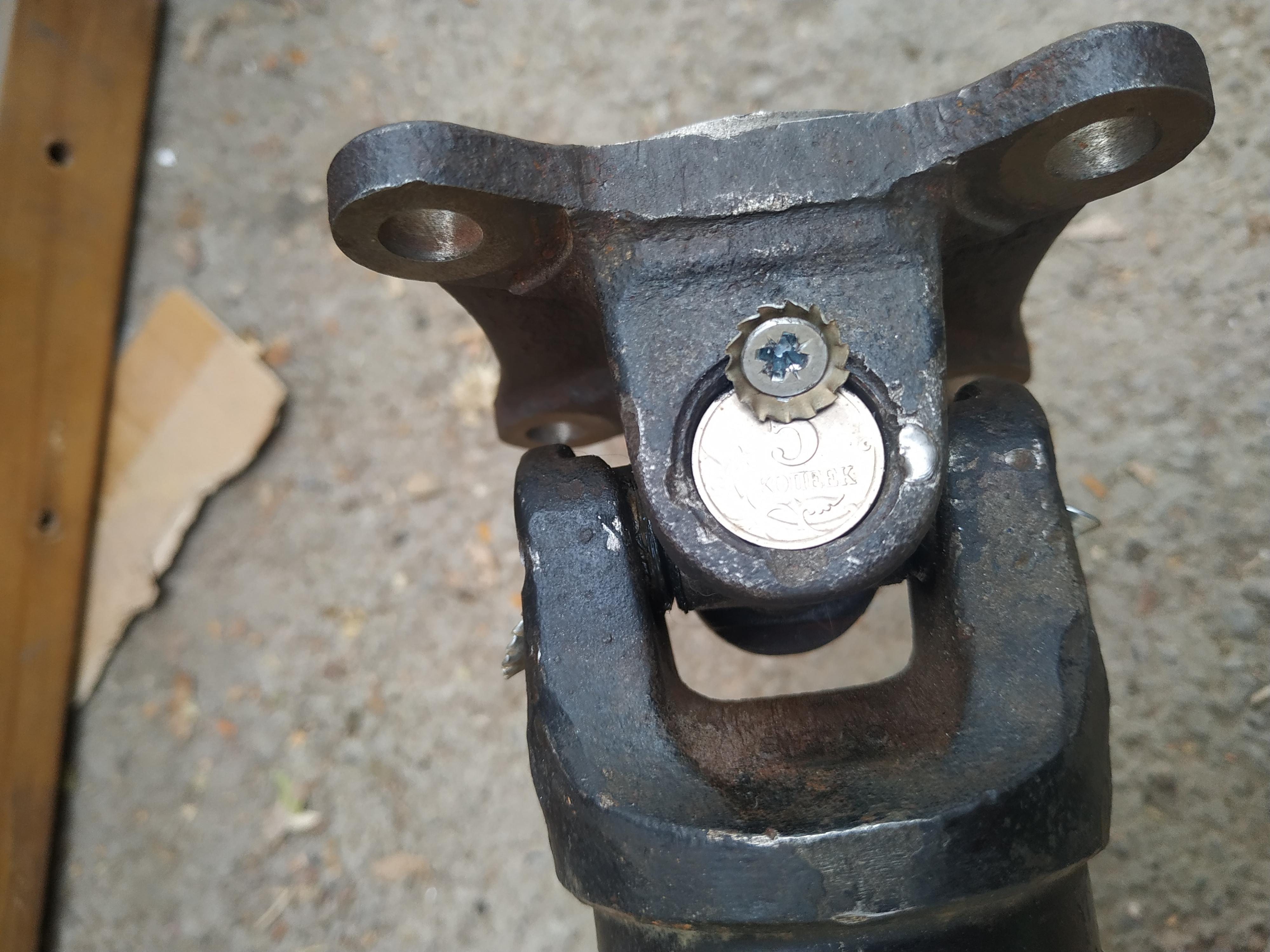

Мой вариант крепления крестовин. Ставил в родном размере 19х55. Критика приветствуется.

А если винты от вибрации открутятся? Всё,привет ?

Сообщение от A1ex Посмотреть сообщение
Простите, уважаемый, но вы часом не самоубийца?
Такое крепление разобьёт достаточно быстро, в этом узле нужен основательный крепёж, либо стопорные кольца, либо прихватывать на сварку.

Сообщение от A1ex
Замена на родные без балансировки? Я бы ещё сверху эбокситкой залил.

лучше уж заштифтовать ,кто то делал.на форуме просверливал тонким сверлом и вставлял штифт помоему даже из нержавеющей проволки диам около 2х мм

Сообщение от PKLancer Посмотреть сообщение
Фиксатор резьбы

Сообщение от Инженер Посмотреть сообщение
Если заводское кернение не разбивает то и это не разобъет.
Фиксатор резьбы
---------- Добавлено в 21:25 ---------- Предыдущее написано было в 21:24 ----------
Разобьёт! Потому как тут основательный дисбаланс.
Тоже к этому склоняюсь
Уж лучше пластилином замазать было быВсе это вылетит через сто километров...
