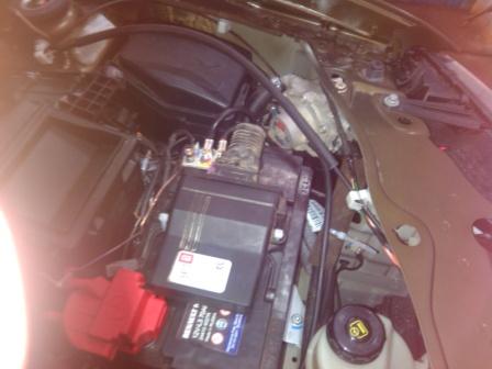

Ага. Нормально ставится. Про вариатор у меня нет однозначного мнения.

Александр 23рус, там ГБО не много не по фэншую стоит...
А нужно поставить как требует того производитель ГБО, а не как удобно установщику.
