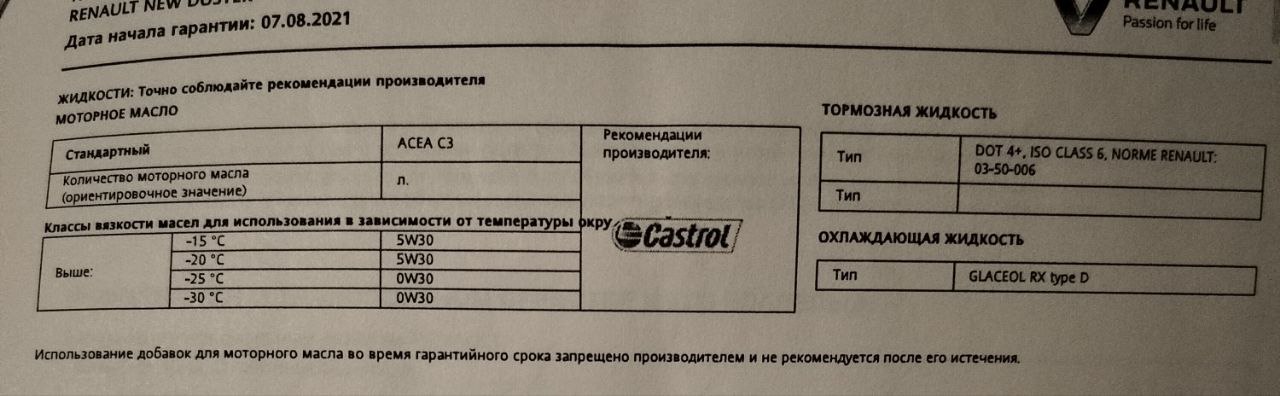

Сообщение от Bizet Посмотреть сообщение
Замечу что там еще и вязкость прописана для недоверчивых .
Кстати, у меня нет сороковки.

Зато есть нулевка, а у меня ее нет.
Я ещё когда Дастера купил пробовал понять все эти пертурбации (старый/новый Дастер, у нас, в европах), даже в поддержку писал. Нифига не понял и забил. После анализа отработки с4 эльфа понял, что с4 лить только на 7500 км это для трассы. Но кроме 5-30 ничего не лил.

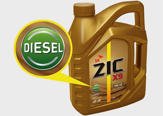

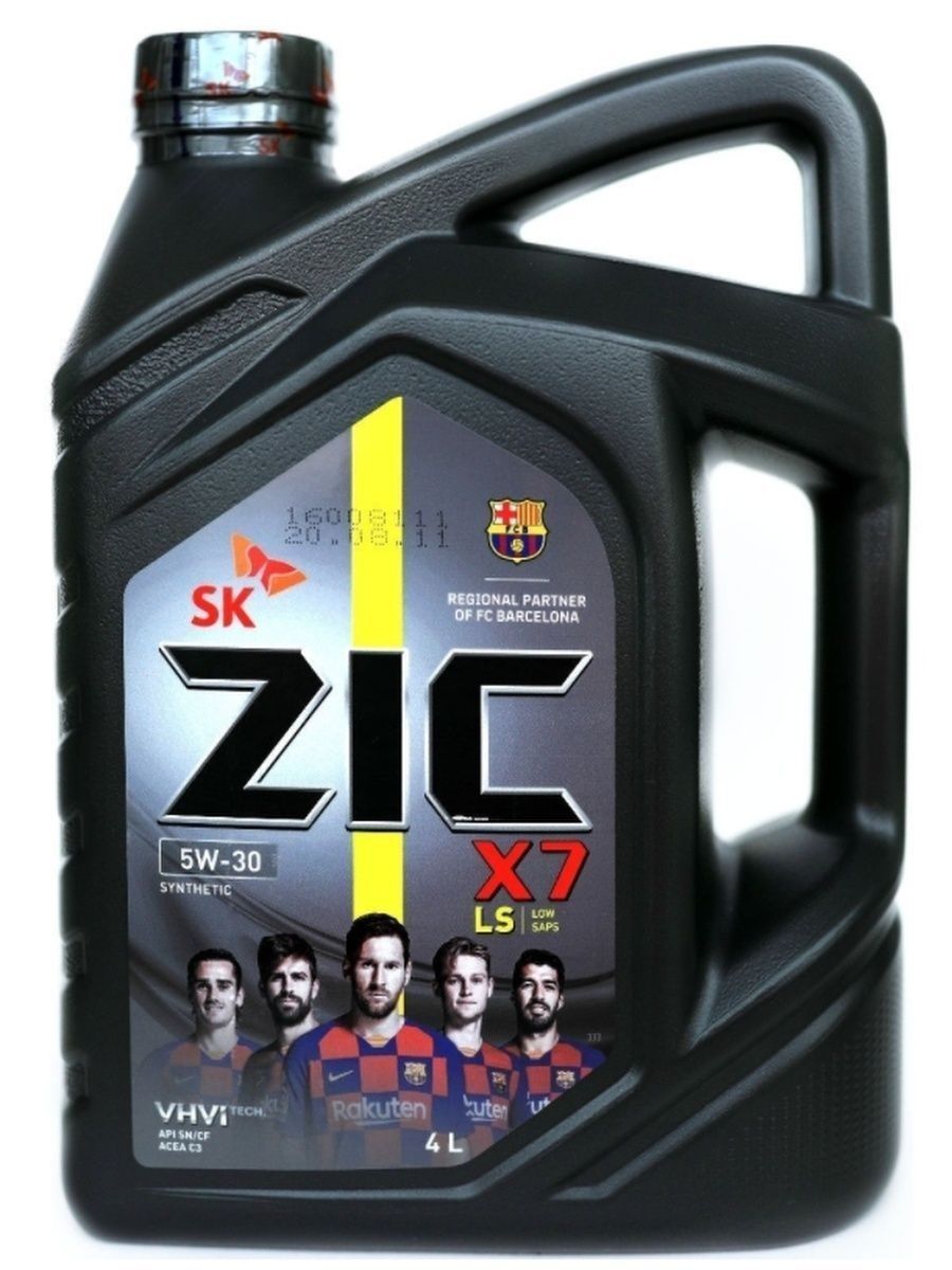

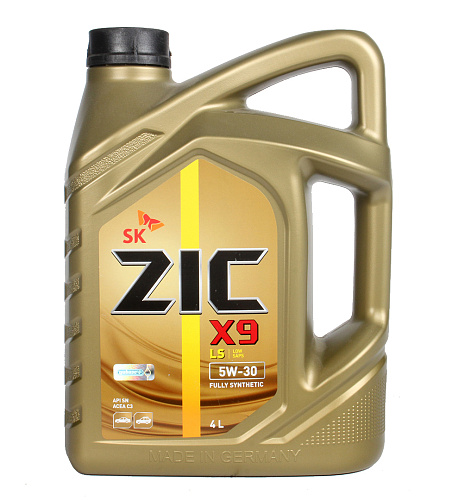

В чем разница? ZIC X7 LS 5W30 или ZIC X9 LS 5w30
Тип файла: jpg 1.jpg (82.8 Кб, 212 просмотров)
Тип файла: jpg 2.jpg (114.1 Кб, 181 просмотров)

и ещё?Ну это 5w40
Тип файла: jpg 3.jpg (41.6 Кб, 200 просмотров)

и ещё правда 5w40.что то нето слепил.
В допусках. Х9 имеет допуск, которого нет у Х7. Я не знаток масел, но когда покупал, немного поковыряться в интернете и пришел к выводу, что Х9 тоже можно заливать в наш мотор, но смысла в этом особого нет. Оно дороже, а на работу двигателя и период замены не повлияет. Для более дорогих и более требовательных машин с другими двигателями.
Старый 11.04.2024, 08:51   #2738
Bizet
Аватар для Bizet
Онлайн: Bizet вне форума
Был(а): 18 июн 2025 22:32
Адрес: В квартире
По умолчанию Re: Моторное масло для Рено Дастер турбодизель, рестайлинг . 109 л.с.
Сообщение от shurpet62 Посмотреть сообщение
Маркетинг. Цифры 5-7-9 это линейки продуктов. Те, что под цифрой 9 продвигаются как более премиальные. На деле многие продукты линейки 7 обладают высшими допусками и нет никакой разницы в практической эксплуатации с маслами 9ой линейки.
Но сам состав масел отличается немного. На х7 присадки Инфинум, у х9 Любризоил.
И там и там получаем нормальное масло, соответсвующее заявленным стандартам.

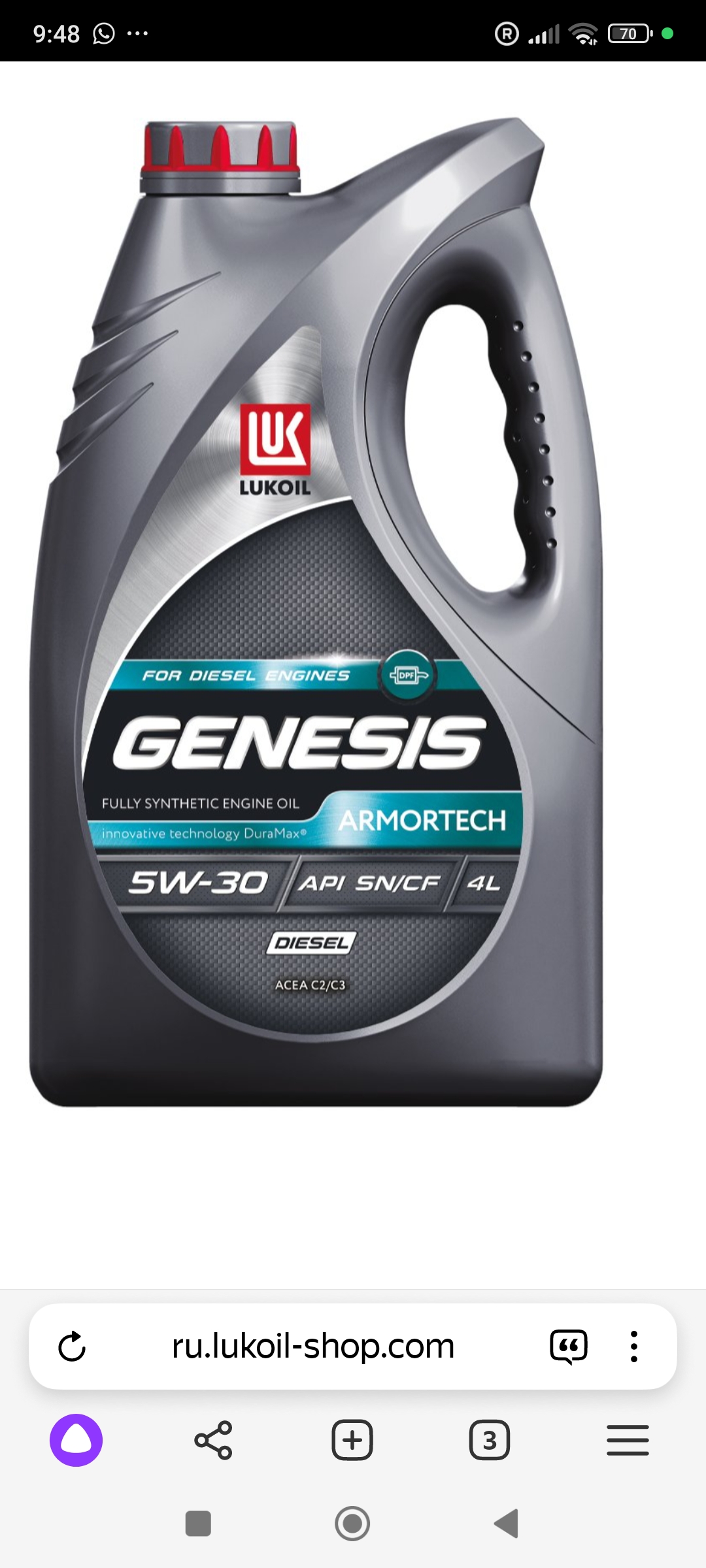

Народ. Лил лукойл дизель 5w30 теперь настрощали что на китайских присадках гав..о. хочу на что то перейти ну цены,!!! Вот вроде zic более менее.Значит 7х ls c3 можно лить смело.главное найти чесного поставщика.
Тип файла: jpg Screenshot_2024-04-11-09-48-28-076_com.yandex.browser.jpg (593.2 Кб, 237 просмотров)

shurpet62, кто настрощал то? Лейте, если все устраивает
