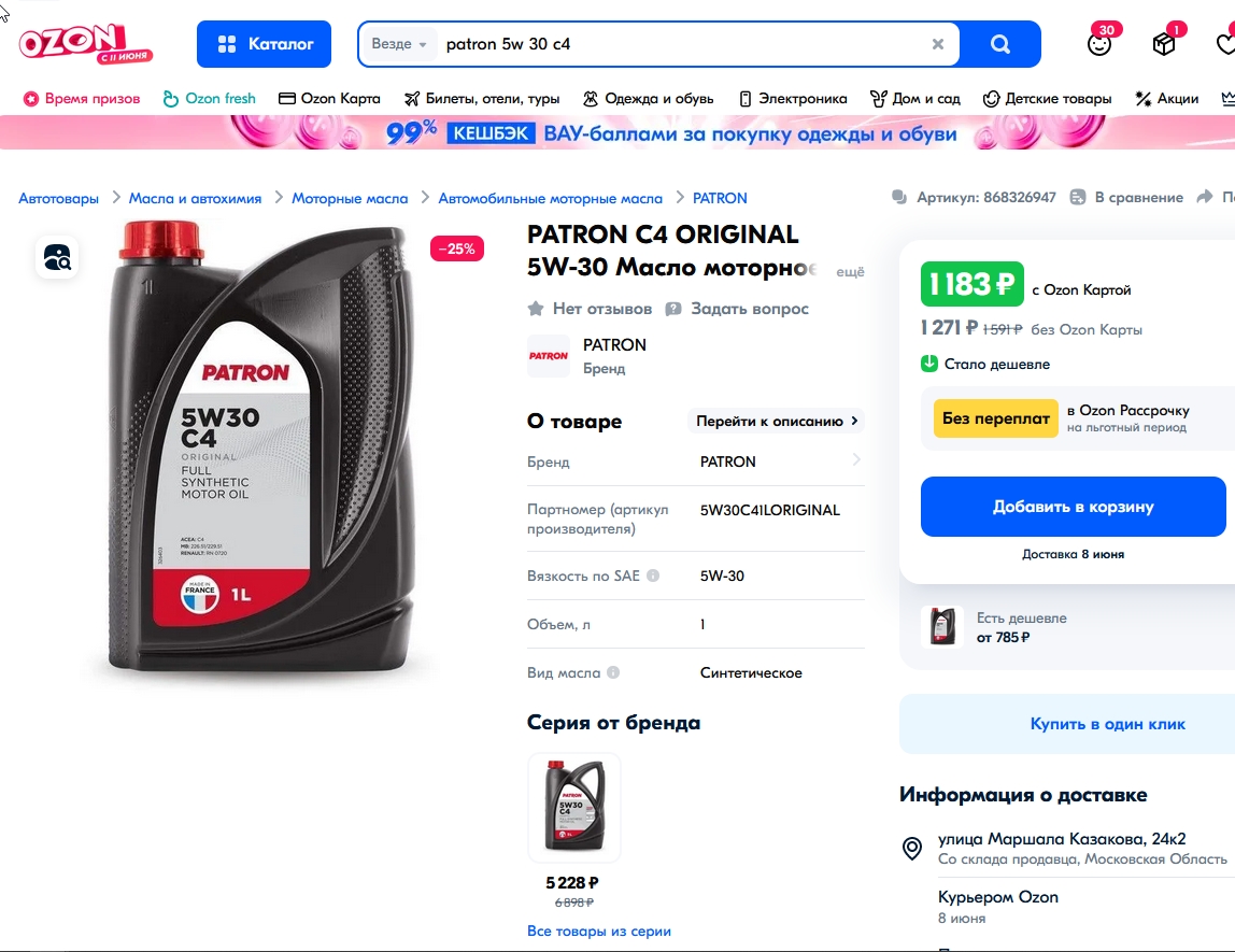

Может кто слышал про масло ПАТРОН от Шате М, допуск rn 0720 C4 на канистре пишут, что сделано в Франции ?!
Ну нельзя же быть таким наивным...
Я тут фильтры масленые за углом видел по 15 руб., взять пяток???

Сообщение от ViBer
Цена 1183 рубля за литр.

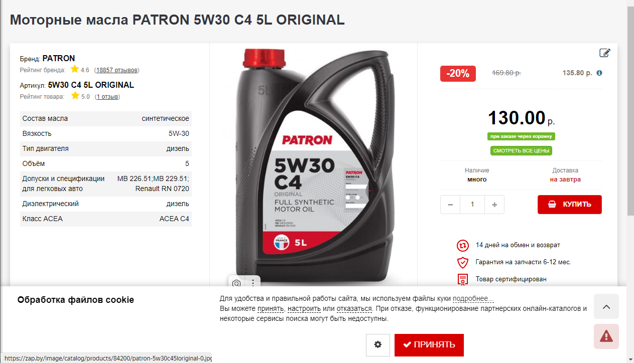

Сообщение от ViBer
В чем сарказм?
5 л за 150 рублей? Так это "бульбадоллары", умножайте по курсу.

Сообщение от Seren
В чем сарказм?
Так надо так и писать, что цена в иностранной валюте....
Фирма Китайская, делают где то в Нидерландах.
