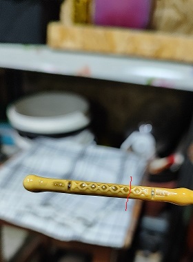

такой вопросик-заливаю 4.5л и на щупе недоходит до метки мах.Как лучше по щупу или по литрам. Вроде и переливать нерекомендуется.
если до верхней метки лить получается 4.8л.
Как правильно?
21.10.2024, 18:14
#2767
Регистрация: 31.08.2018
Сообщений: 1,774
Время онлайн: 5 мес. 5 д. 18 ч. 49 мин. 49 сек.
: 3080
Был(а): 08 июн 2025 18:10
Адрес: Tallinn
Re: Моторное масло для Рено Дастер турбодизель, рестайлинг . 109 л.с.
Сообщение от shurpet62
Как правильно?
Если сажевый на месте и регенерация происходит как положено, то максимум лить не надо. Какое то количество топлива все равно в картер попадает , уровень соответственно растёт.
21.10.2024, 18:26
#2768
Регистрация: 01.11.2021
Сообщений: 153
Время онлайн: 1 нед. 3 д. 19 ч. 58 мин. 23 сек.
: 13
Был(а): 11 июн 2025 19:27
Адрес: Керчь
Автомобиль: Duster Edition One 1.5dci 4х4 21г.
я так понял 4.5л льем.а на щупе как получится.
а почему так? щуп несоответствует литрам.
У меня на ASX тоже 4.5л. Заливаеш и по верхнюю рисочку показывает-все соответствует.
Я уже и перемерял 4х литровую канистру.все правильно.
доливаешь из литрушки 0.5 показывает чуть больше половинки на щупе межу MIN и MAX

Я по щупу ориентируюсь, а не по литрам. По началу что-то ещё мерил, потом сугубо по уровню. Если купил 5+5+1 л на две замены стараюсь больше половины от литрушки не лить, чтобы на следующую замену либо мне либо родственнику хватило, ну а там как по щупу получается, но в любом случае всегда +- как у Вас, ниже половины точно никогда не было, за почти 100 тыс пробега и замены в основном через 7.5 тыс. (кроме последних двух).
У меня в основном уровень стоит на том же уровне, что и залил. Заливаю практически под максимум или +- как у Вас на фото.
Прожиги редкие (трасса + стараюсь держать скорость при которой ЕГР закрыт, а когда он закрыт, то сажа не увеличивается) поэтому "перелива" не боюсь.

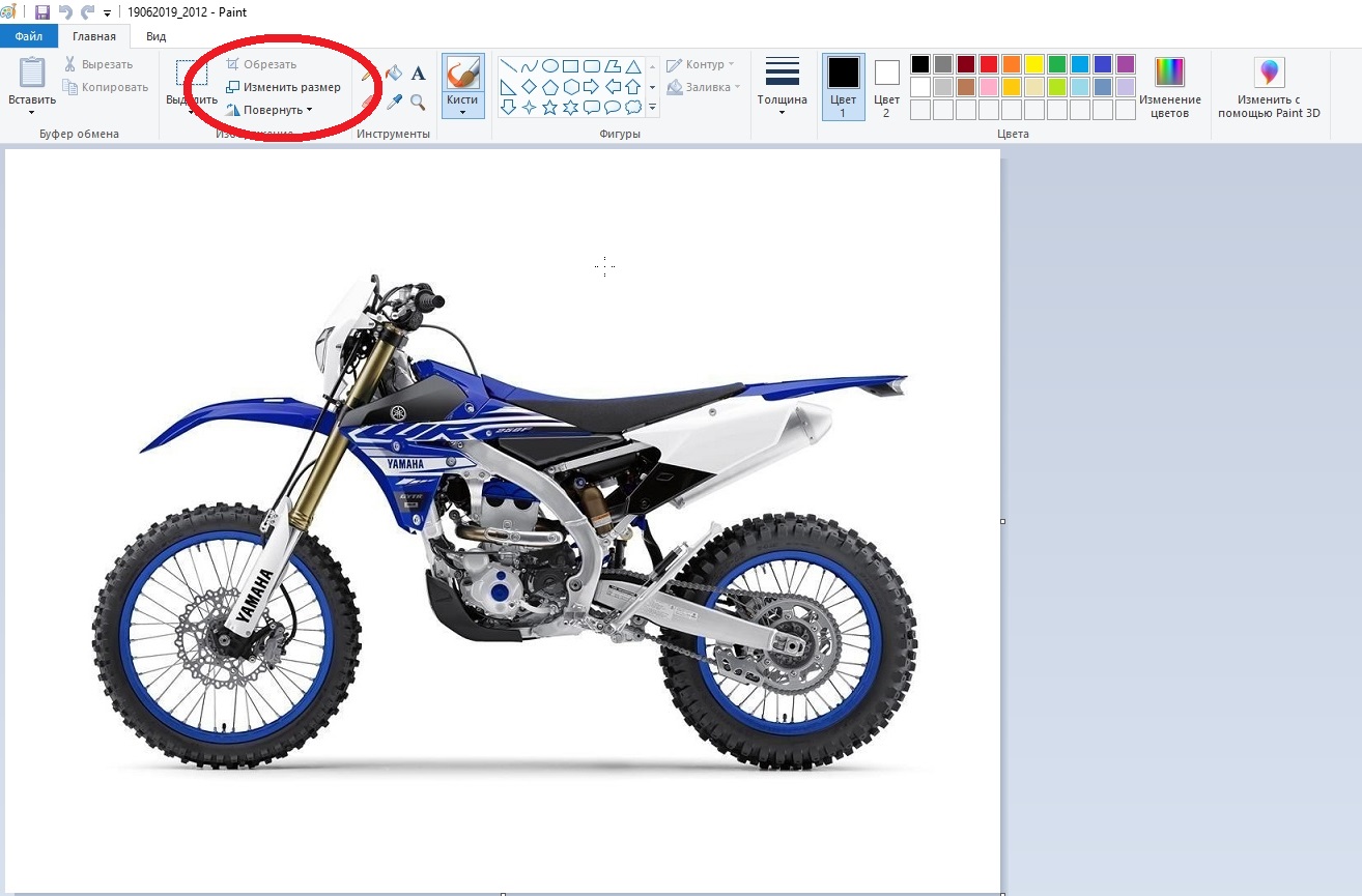

21.10.2024, 22:38
#2774
Регистрация: 03.01.2021
Сообщений: 4,727
Время онлайн: 7 мес. 3 нед. 1 д. 6 ч. 19 мин. 2 сек.
: 2498
Сообщение от Madi
Я закидываю в избранное телеграмм, она ужимается, сохраняю и потом уже на форум закидываю. Геморно конечно, но быстрее способа не нашёл.
Проще через Paint он на всех компьютерах есть. Правой кнопкой мыши по рисунку, дальше ..*открыть с помощью*...дальше выбираем Paint, дальше в граве изменить размер ставим цифру от 100%..потом кликаем *сохранить*...все.

Я недели две назад менял. 4 литра смело лил, потом из литровки мл. 400 неспеша, а потом уже по щупу ориентировался.
