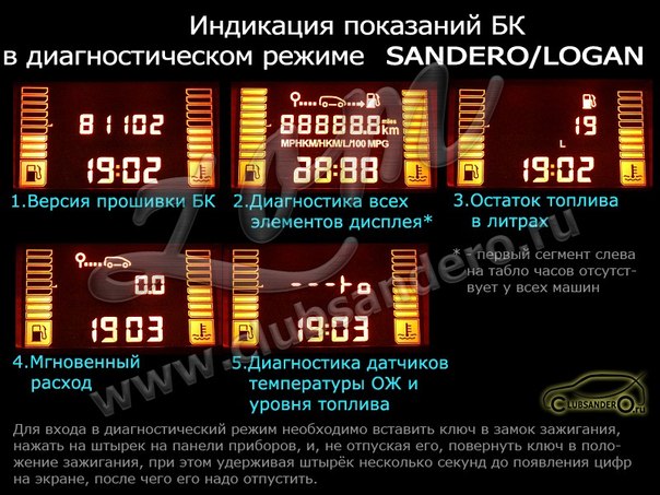

как войти в диагностический режим БК
Сообщение от maslovyu
на заглушенной машине зажимаем кнопку-пимпочку суточного пробега, включаем зажигание, ждемс, стрелочки начинают прыгать. Отпускаем кнопку-пимпочку, при последовательном нажатии на нее на экране прокручивается вся диагностическая инфа, в том числе и кол-во литров в баке.
Имеющийся режим имеет четыре окна с информацией, появляющиеся одно за другим при коротком нажатии на штырек:
1. первый экран показывает версию прошивки бортового компьютера;
2. второй экран диагностирует работоспособность всех элементов ж/к дисплея, включая их все одновременно. В случае неисправности один из элементов не загорится. Отмечу, что один из элементов слева на табло часов отсутствует у всех машин, т.к. при обоих типах обозначениях времени (12-ти часовом и 24-х часовом) этот элемент не используется;
3. третий экран показывает остаток топлива в баке с точностью до литра и предоставляет более точную информацию, нежели стандартный графический столбик. Если присутствует неисправность типа "разомкнутая цепь или короткое замыкание", на дисплей выводятся "- - -". Важно отметить, что датчик уровня топлива, находящийся в бензобаке, не отражает количество топлива, залитого свыше предела в 50 л. Т.е. если вы залили в бензобак 51 и более литров, то БК в диагностическом режиме будет всё-равно показывать только 50 л.;
4. четвёртый экран информирует о наличии или отсутствии неисправностей датчиков уровня охлаждающей жидкости, датчика уровня топлива и системы информирования о расходе топлива (только при наличии на машине БК с прошивкой 6002). При отсутствии как имеющихся так и запомненных неисправностей на дисплее выводятся "- - - - -".
– Запомненные и имеющиеся неисправности датчика температуры охлаждающей жидкости выводятся на дисплей в виде "- - -TO" при разомкнутой цепи, "- - -TC" при коротком замыкании.
Неисправности датчика температуры охлаждающей жидкости не являются критическими; можно не обращать внимания на неисправность "TO", если двигатель холодный.
– Запомненные и имеющиеся неисправности датчика уровня топлива выводятся на дисплей в виде "-JO- -" при разомкнутой цепи,
"-JC- -" при коротком замыкании.
– Запомненные и имеющиеся неисправности системы информирования о расходе топлива выводятся на дисплей в виде "D- - - -" при отсутствии сигнала расхода топлива.
Неисправности системы информирования о расходе топлива принимаются во внимания только, если автомобиль оснащен бортовым компьютером.
Все приведенные на странице "запомненные неисправности датчика" являются обнаруженными неисправностями, но которые больше не проявляются.
При наличии нескольких запомненных или имеющихся неисправностей они показываются на одной и той же строке.
Для удаления из памяти запомненных неисправностей и выхода из режима самодиагностики следует нажать и удерживать штырек нажатым несколько секунд;

Запустил режим самодиагностики. Это ошибка? Что это вообще означает? Пробег 150км
Это означает отсутствие ошибок.

Сообщение от DozorVLG
Мне Дилер в Волгограде запускал такую диагностику и сказал, что это ОШИБКА в топливной системе... Запустили их диагностику -типа да, ошибка есть, но с какого датчика они не выяснили и потом, поковырявшись немного, сказали, что это не серъёзная ошибка и я на неё могу не обращать внимания.
Большего я не смог от них добиться. Вот, жду возможности где-нибудь просканировать ЭТО у грамотных специалистов.
Так что если будете первыми - узнаете, ЧТО ЭТО, то прошу Вас сразу отписаться в этой теме или в л.с.
Спасибо!!!
Прикольные у вас специалисты... Прочерки на этом экране означают отсутствие ошибок в блоке ЭБУ.

Но ведь у меня не прочерки, присмотритесь внимательнее. У меня вообще непонятно что.

Сообщение от Сергей159
Да все у Вас нормально!
Я уверен что у многих также.
Завтра гляну что у меня показывает, напишу.
Вот нашел инфу:
Читаем тут. http://www.dusterclubs.ru/vb/showthr...?t=1649&page=3 И спим спокойно... На холодную и у меня так показывает. А после прогрева двигателя, если на этом экране нажать и держать кнопку одометра, все сбросится и будут только черточки.

Сообщение от Alexei 44
Вот нашел инфу:
Вложение 46409
Хорошо бы эту картинку в шапку - IMHO меньше вопросов у новичков будет.
А вот текст не полный - про мгновенный расход в л/час ничего не сказано. Но если дополнить, то и его туда же можно.
