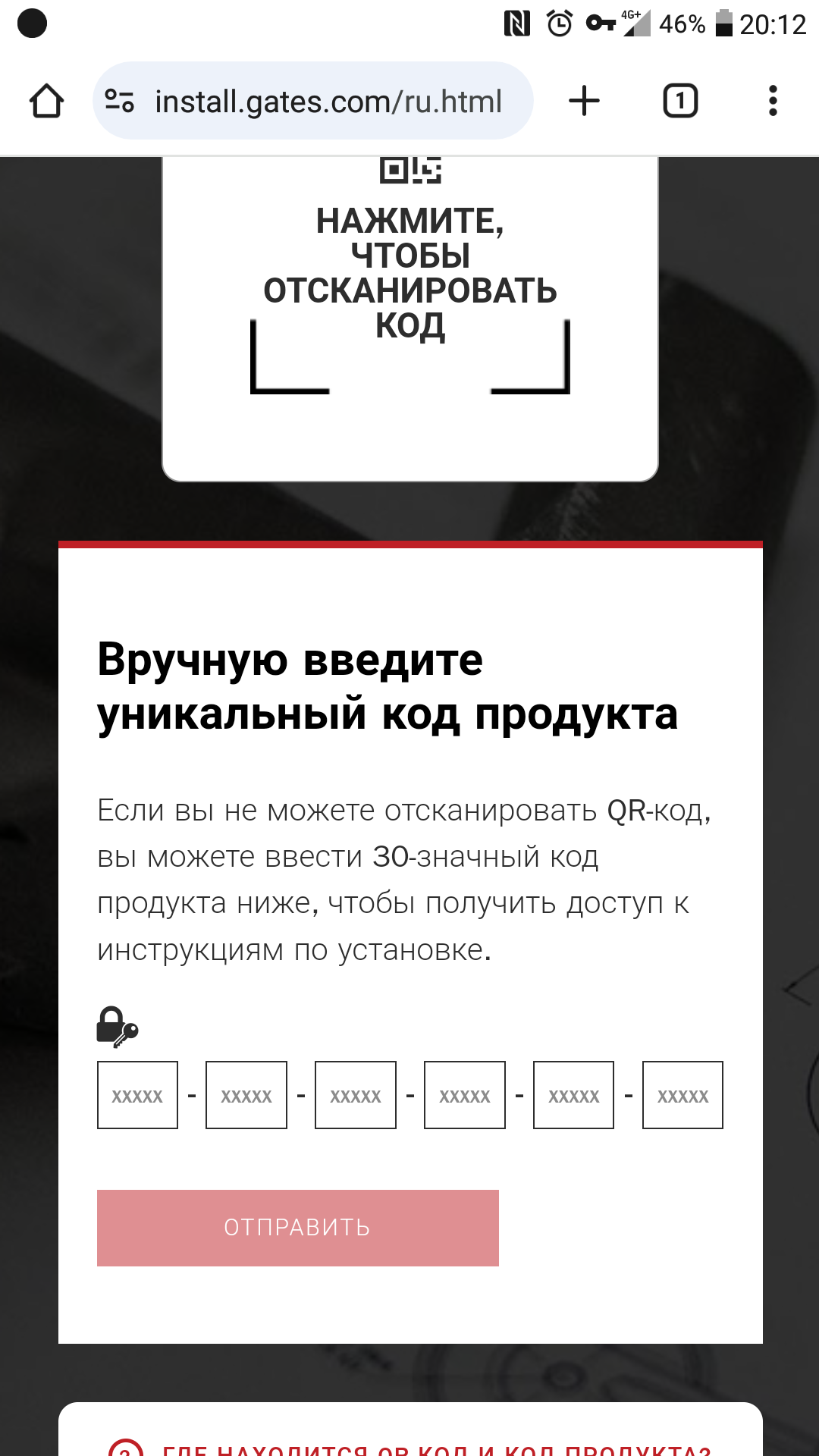

А кто знает как нонче проверить комплект Гейтс на подлинность на сайте. Включил ВПН, зарегился, вошел и ошибка 500 (Well this is embarrassing. Look like we have got a tangled server belt).
Недавно сам столкнулся с этим. Справился. Выложите сюда в сообщении 30-значный код с коробки. Попробую глянуть.

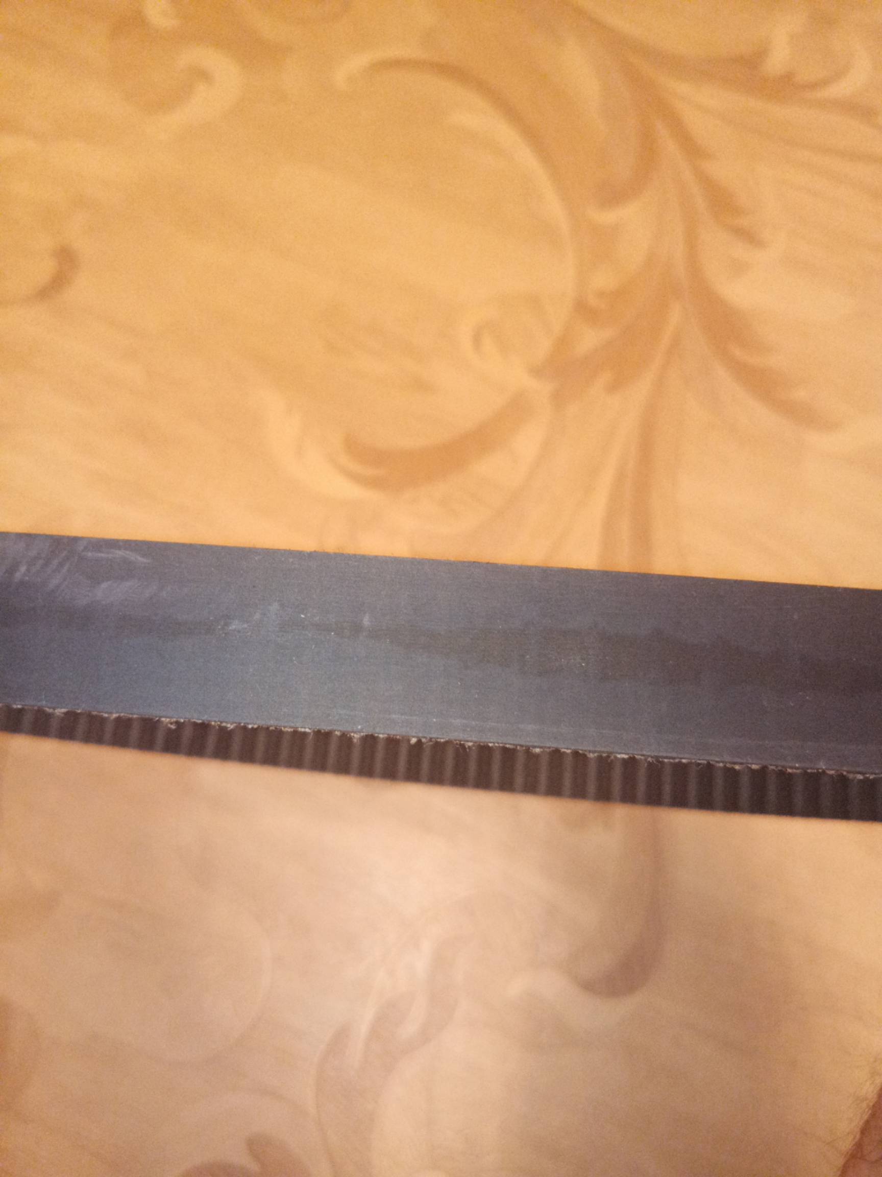

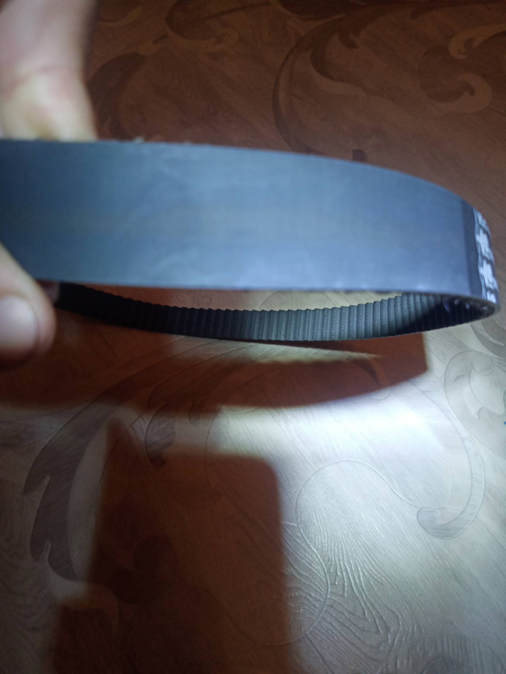

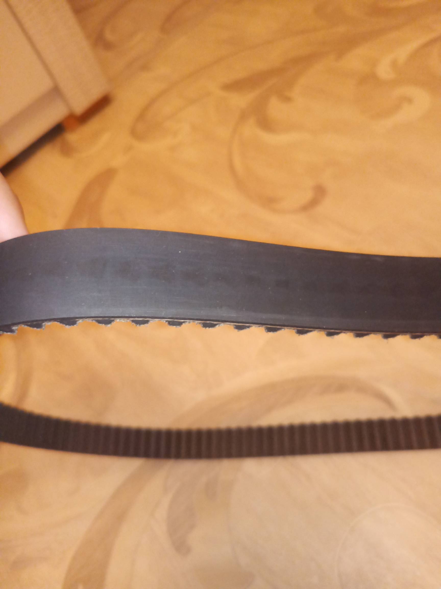

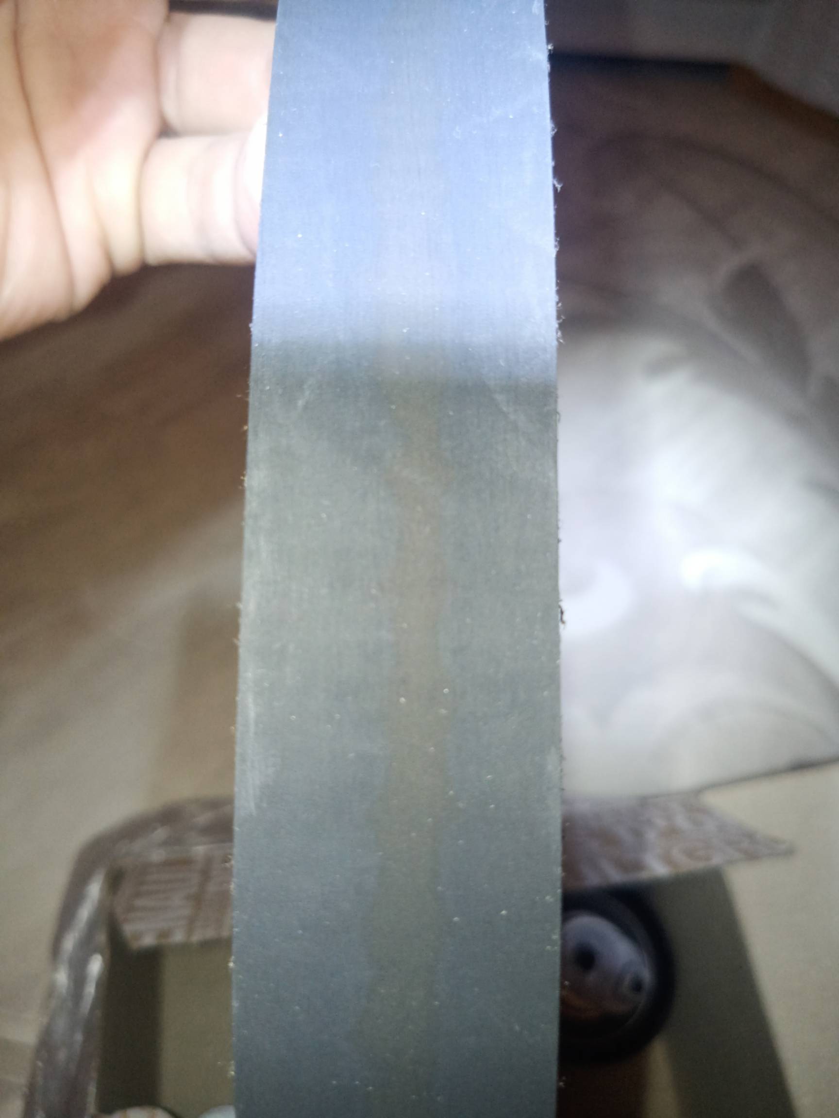

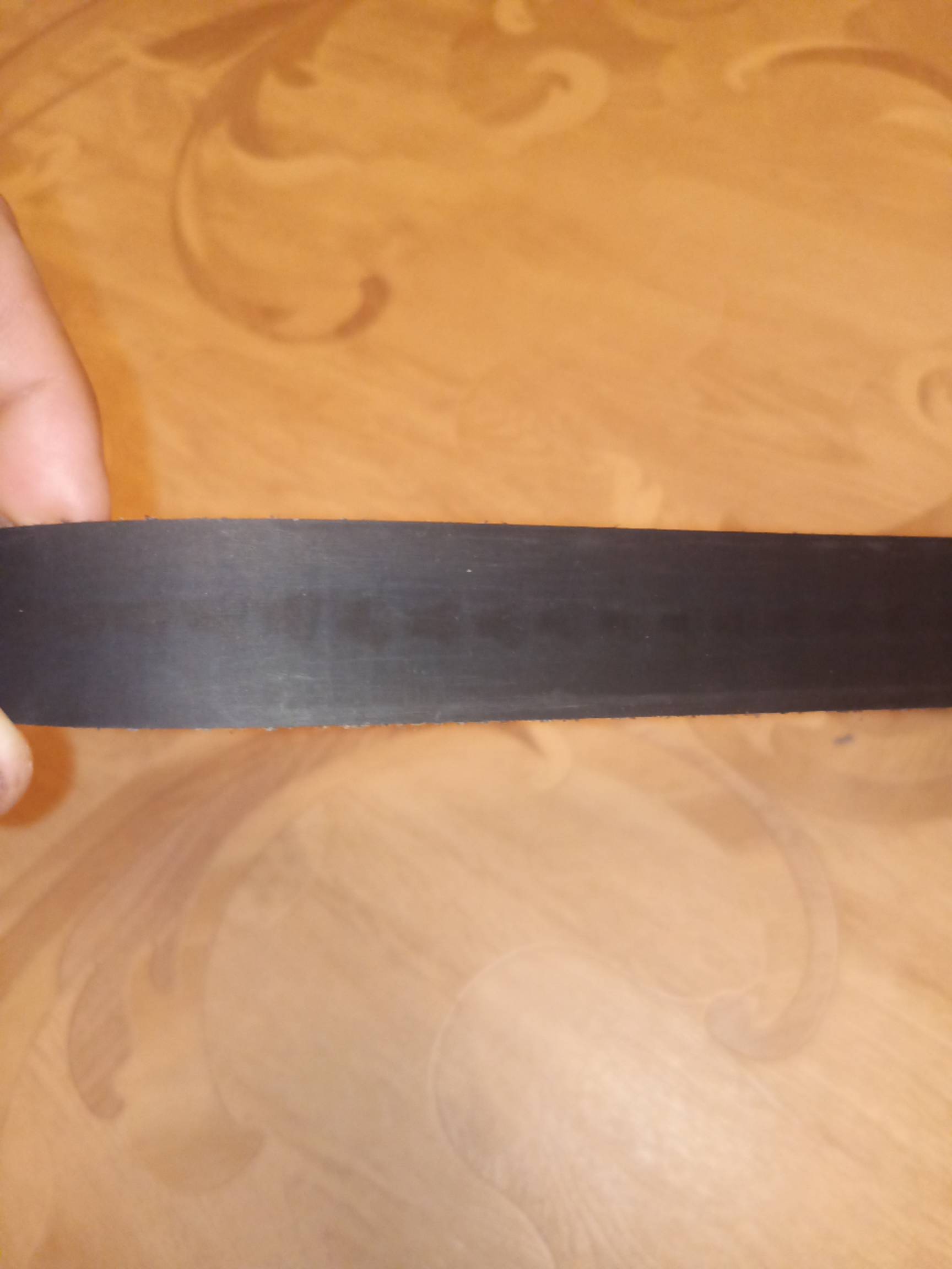

Мне пришел оригинальный комплект грм 130C11551R из Автодока от направления "Дилер". Сам комплект оригинальный. Но на самом ремне грм какая-то полоса, изначально с желтоватым оттенком. Как будто его чем-то испачкали, и это въелось. Сначала сфотать не догадался, как было. И попробовал потереть водой с мылом. Стало немного получше, но это не сверху намазано, а цвет резины такой (видимо въелось). После мытья где-то выглядит чернее, а где-то сжелта. На фотках попытался это показать, но на них плохо видно.
Теперь я очень озадачился. Это так бывает, и это нормально? Или чем-то его испачкали, оно въелось, состав резины в этом месте поменялся, и он от этого порвется? И его лучше вернуть нафиг обратно. Подскажите, пожалуйста, кто что знает. В интернете я про такой случай ничего не нашел.

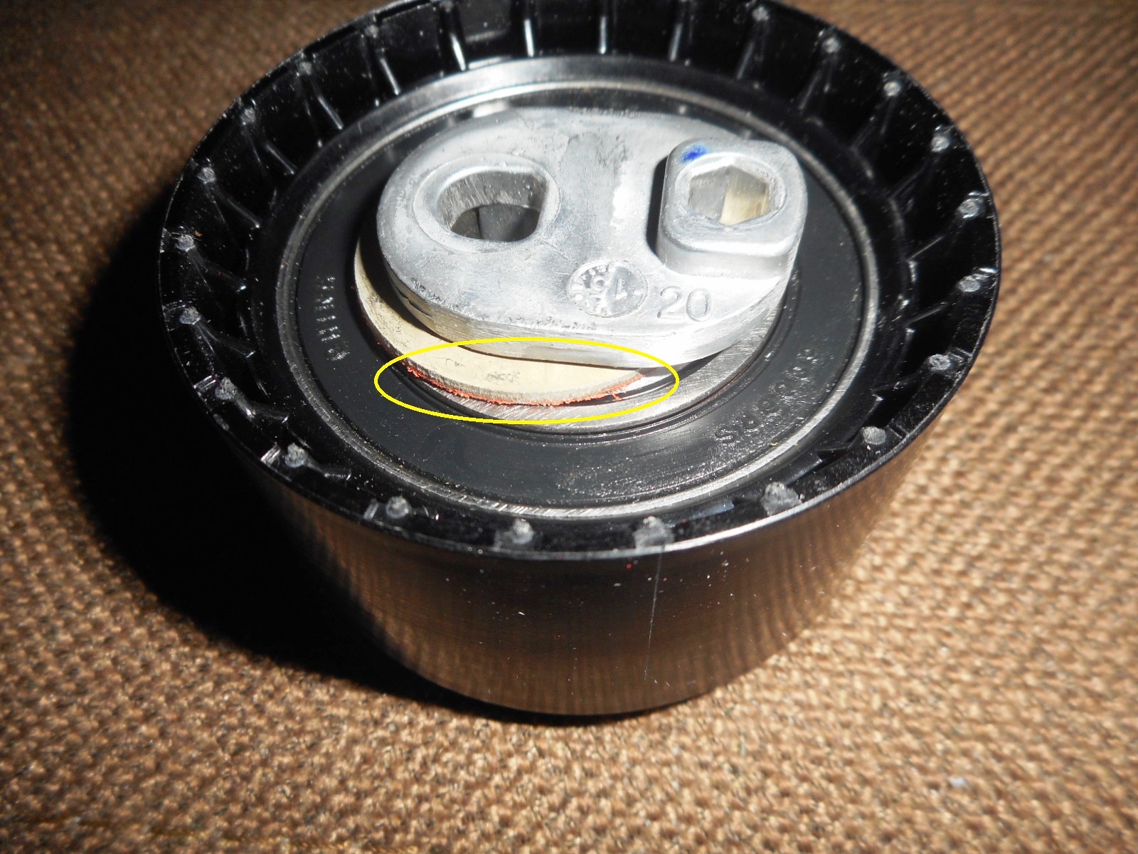

Прокладка красного цвета натяжном ролике есть? тогда оригинал.

-=Df=-,
Я б не заморачивался, нагрузку передаёт корд, а не поверхностная резина.
А фото зубьев и штампа есть?
