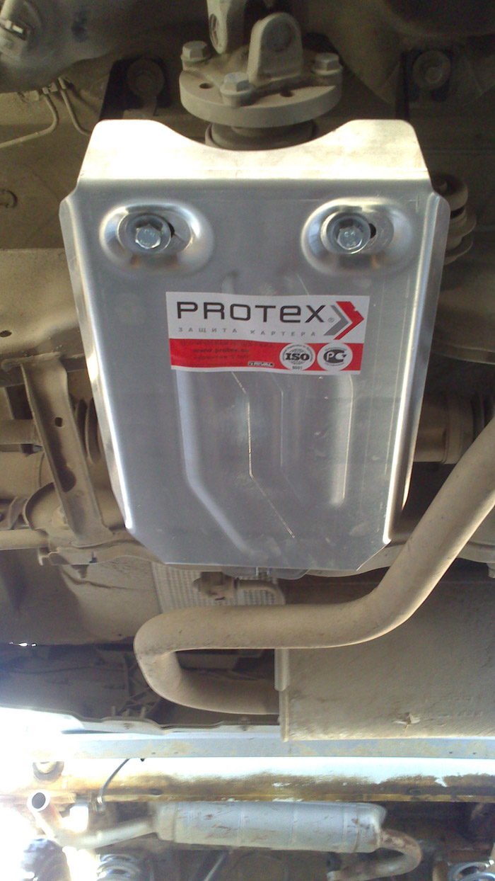

Re: Защита заднего редуктора
На днях у ОД взял защиту PROTEX за 2800 ре. Кто дороже?
Извиняюсь за плагиат перед vit302.
Мои фото в дневнике.

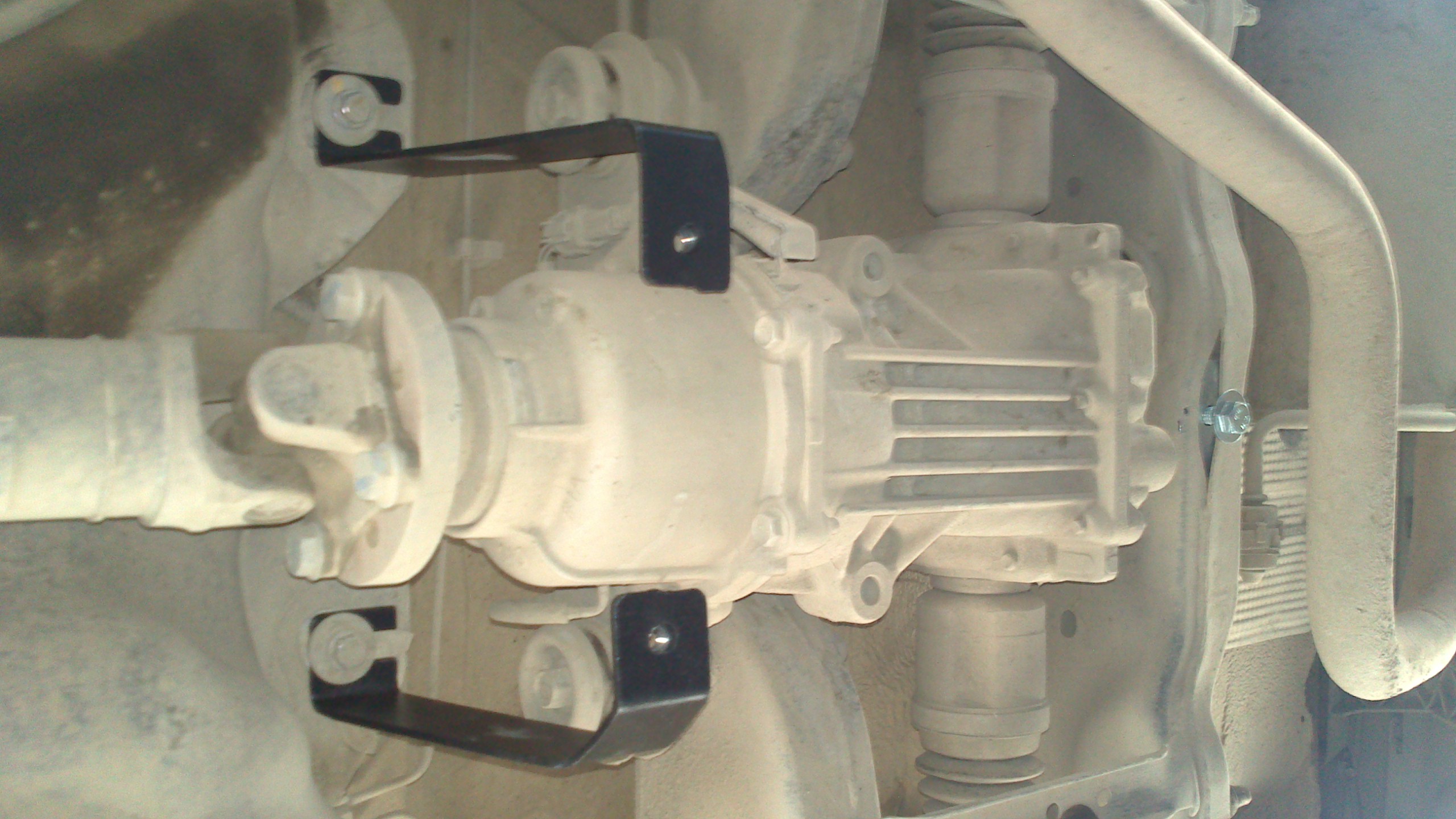

Mаfusail, Загоговачка готова гляньте может что то упустил.
Последний раз редактировалось гарди; 19.12.2012 в 16:10.

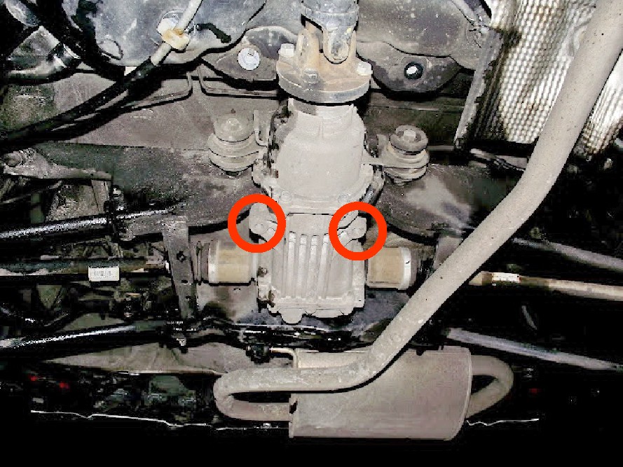

13.09.2012, 19:57
#273
Регистрация: 12.01.2012
Сообщений: 176
Время онлайн: 1 нед. 4 д. 2 ч. 49 мин. 5 сек.
: 437
Был(а): 18 авг 2020 19:02
Адрес: Волгодонск 61/Rus
Автомобиль: RDP 2.0 4x4 "Орех"
Сообщение от вазир
что имеем в случае с защитой на 3 кронштейнах
- уменьшает просвет
как то слабо соотносится с
Сообщение от вазир
нужно учесть и то, что сам редуктор висит высоко, детали выхлопа гораздо ниже
На фото видно просветы по точкам
Так что 10-15 мм съеденного защитой зазора не фатальны и вполне отработают свое за счет поглощения энергии деформации как и отписал MechaniCS и раннего предупреждения о наезде на препятствие. В этом случае восстановление защиты будет зависеть от вашего навыка владения кувалдометром.
Помимо этого, защита на трех точках крепления: кронштейн к безобаку и поперечная задняя балка функциональна и при движении задним ходом (ситуёвина наезда на пенек....)
В случае использования двух точек крепления на проушинах диференциала мы получаем жесткий удар по дифу, затем по его подушкам и наконец по задней балке. Ожидаемый объем повреждений оценить нетрудно.
Что называется - почувствуйте разницу.

Сообщение от гарди
Вроде все норм

Сообщение от вазир
каким образом получаем жесткий удар по дифу
Так наверно понятней будет, на какие отверстия на дифе крепится защита и чем будет приниматься удар.
Вот что то получилось еще бы подмерить. Не пугайтесь покрасил нержаметом у нас красят им затворы на плотине.
Выступ для защиты провода не с той стороны. По ходу движения (направление движения это где два отверстия под гайки) защита провода должна находится слева.
