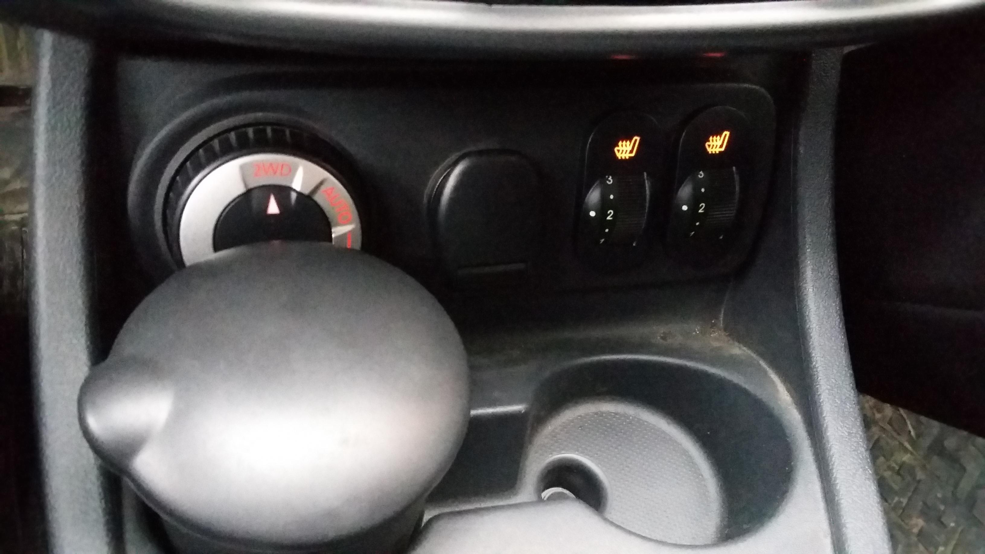

После установки чехлов из экокожи, зимой начала мерзнуть пятая точка,поставил себе Емелю УК-2. Ставил под родную обшивку сидений, греет отлично даже через чехлы, кнопки установил сюда:
