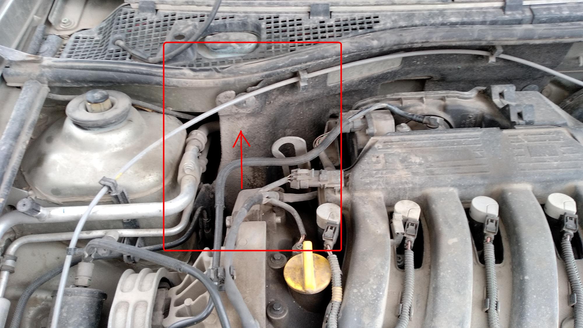

Сообщение от Hudozhnik
завтра сфоткаю
Вот. Особенно видно по шумке капота место, откуда залетает грязь. Кстати, шумка у меня сделана из туристкой пенки - не размокает и не рвется при мойке.

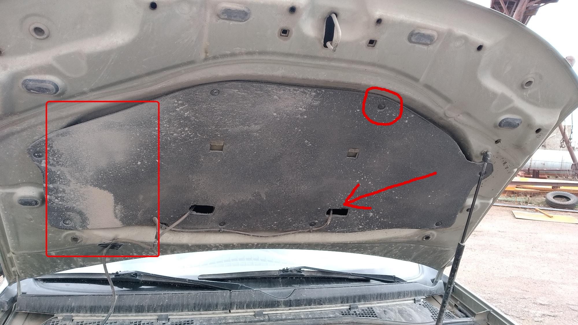

Я термо-шумку поставил 8мм. под родную обшиву (термо-шумка? - у одного продавца попросил термо, у другого шумку - все предложили одинаковый товар, но у первого она оказалась как термо, у второго шумка, третьего не нашел).
Выкроил и поставил под родную купив более длинные стопора. Но вот для шлангов не вырезал окошки, а проколол дырки (вид стрелкой).
Как показалось, от этого форсунки зимой промерзали. Может только показалось.

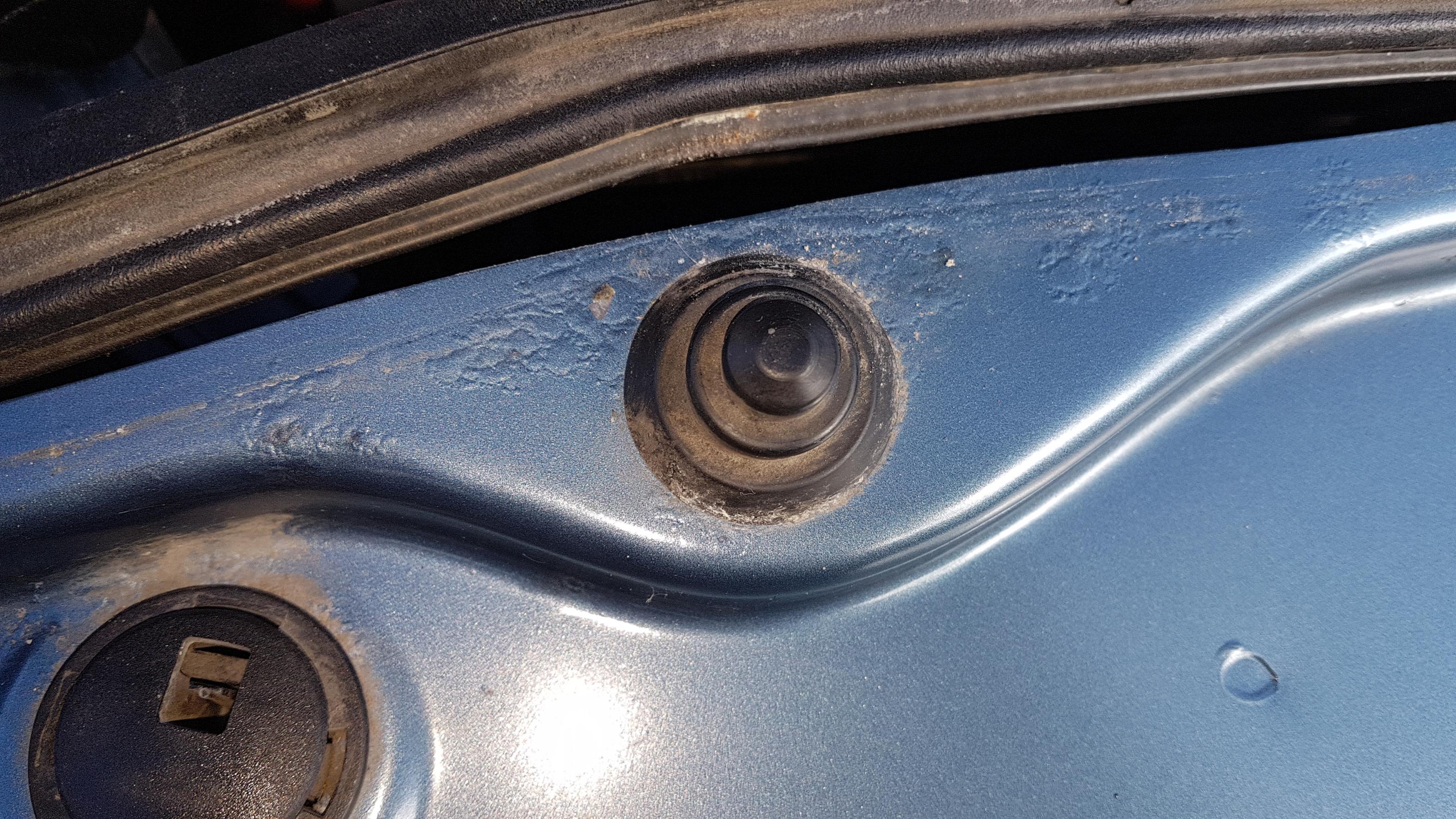

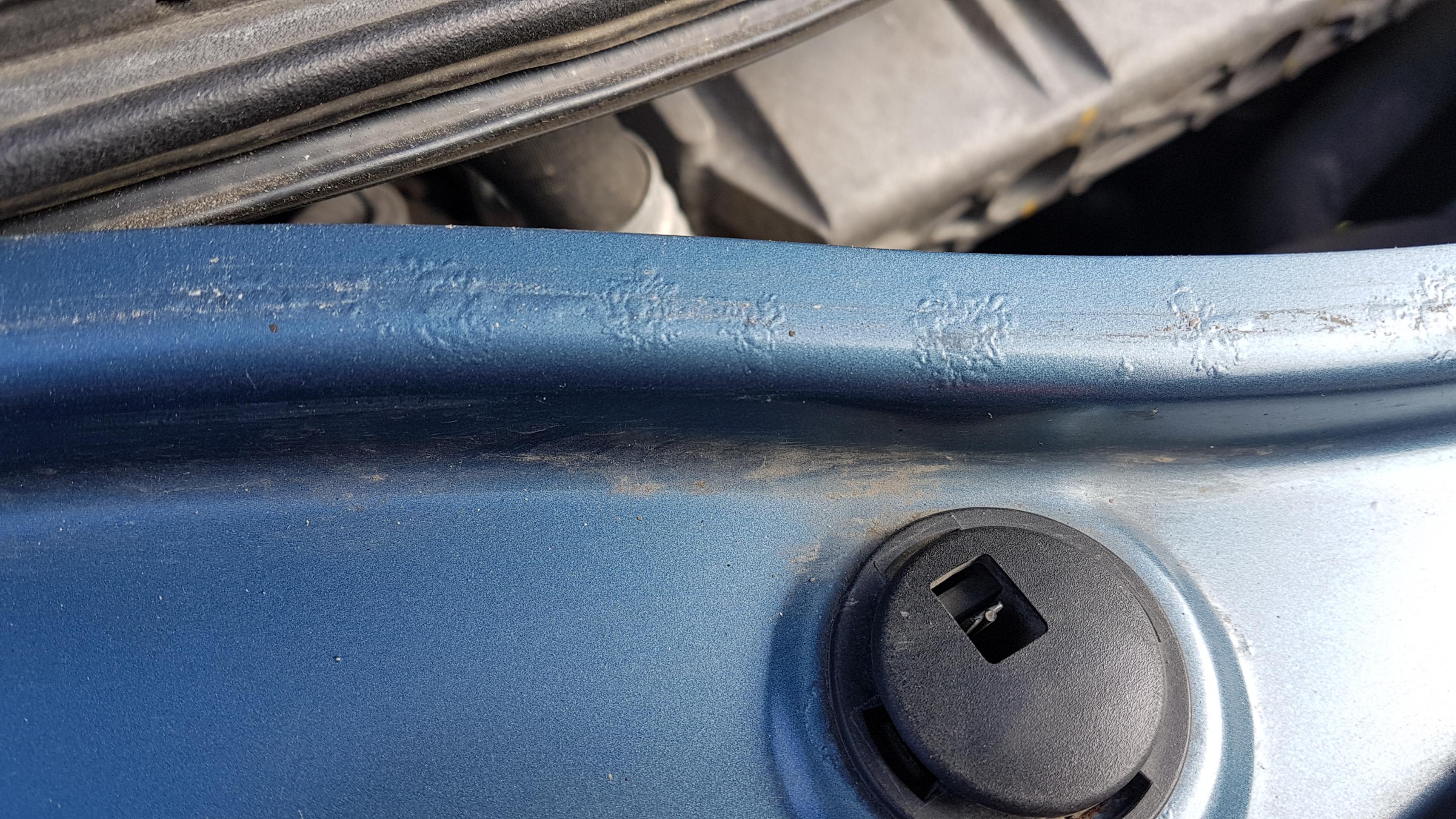

А я вот поставил 6 лет назад эту резинку (от Газели), а пару дней назад, на даче, отмывая машину решил и под этой резинкой грязь промыть. И... увидел то, что мне совсем не понравилось. Вот теперь думаю, что с этим делать. Кстати ржи там нет, под вздутой краской (ковырнул в одном месте) серый окисл (видимо) цинка. То ли снять просто резинку, то ли что то вроде мовиля туда нашарашить... зачищать и красить уже не сильно хочется, да и ржи пока нет. Может сниму и посмотрю как без нее будет. Если не сильно грязно, может и ну ее нафиг такую красивую.

Сообщение от ASP
ДВС щель между кронштейном опоры и верхней крышкой привода ГРМ
это имеешь ввиду? http://www.dusterclubs.ru/vb/showpos...&postcount=267
