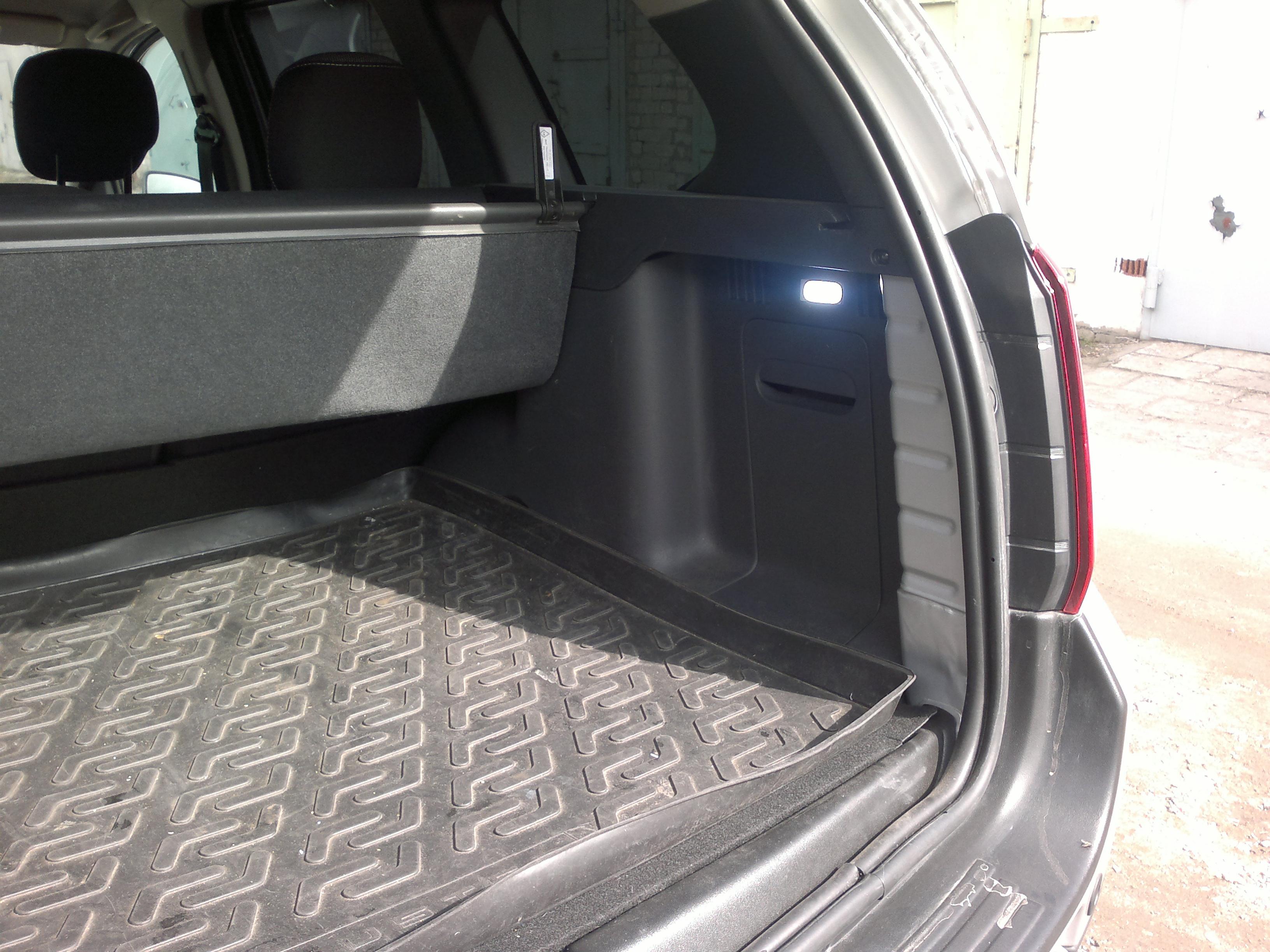

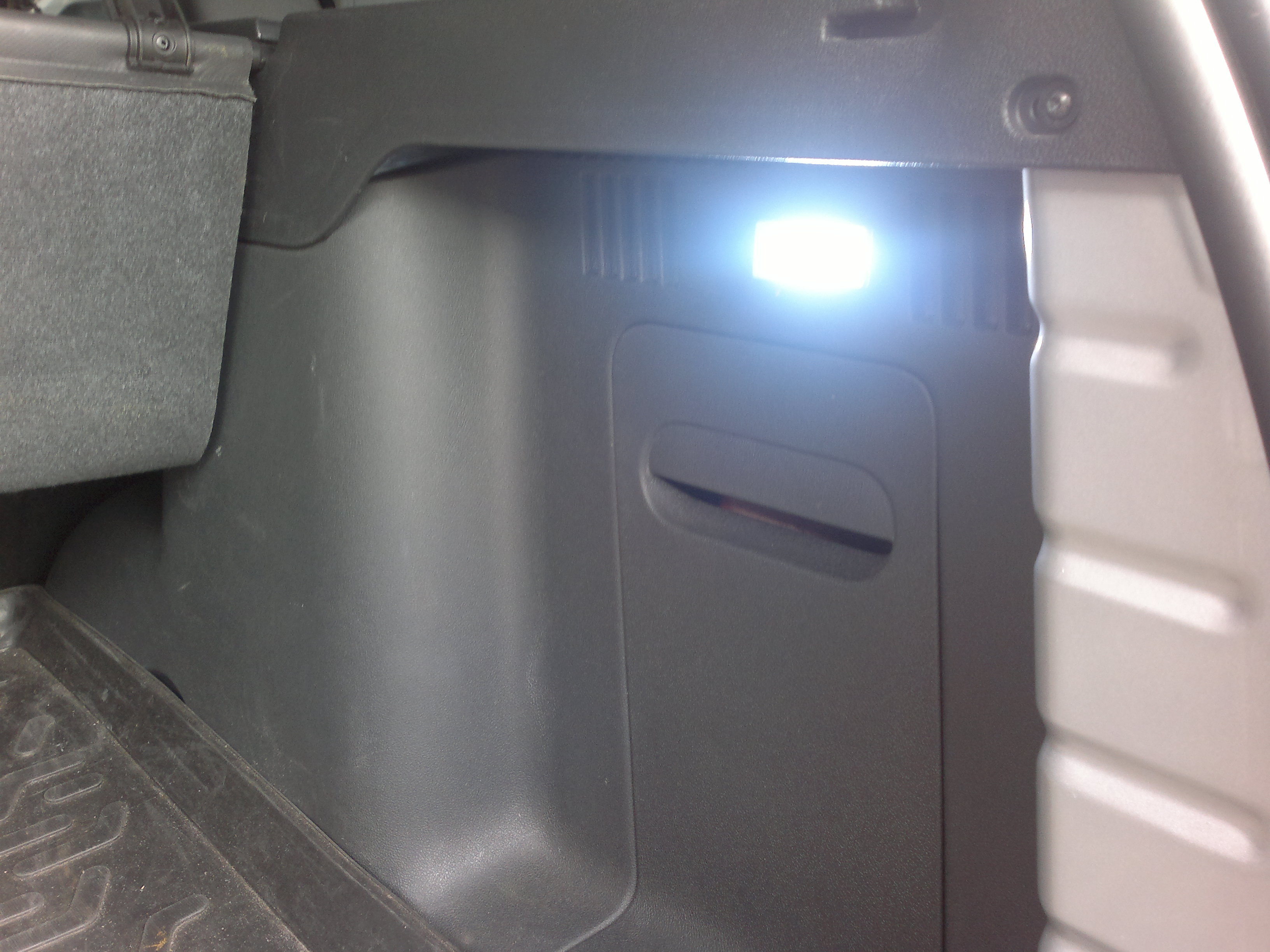

Как сделал: Купил в Би Би сетодиодную матрицу (чуть больше 300 руб) и сделал как на фото, подключив параллельно к штатному тускляку слева. Провод протянул под обшивкой сверху.
Достоинства: быстро, не дорого, ярко, освещает пространство куда выгружаешь вещи.
Вывод: я доволен.

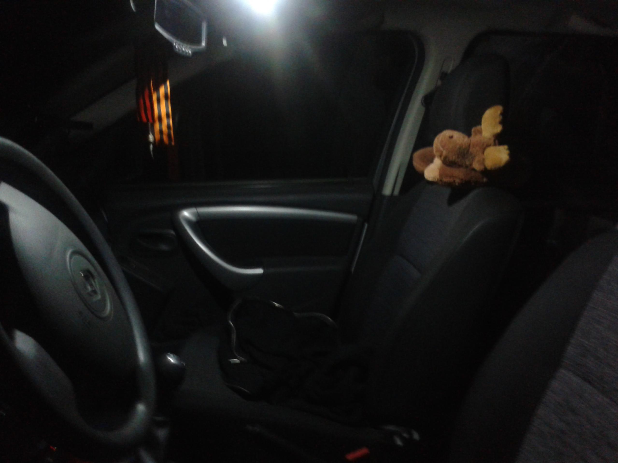

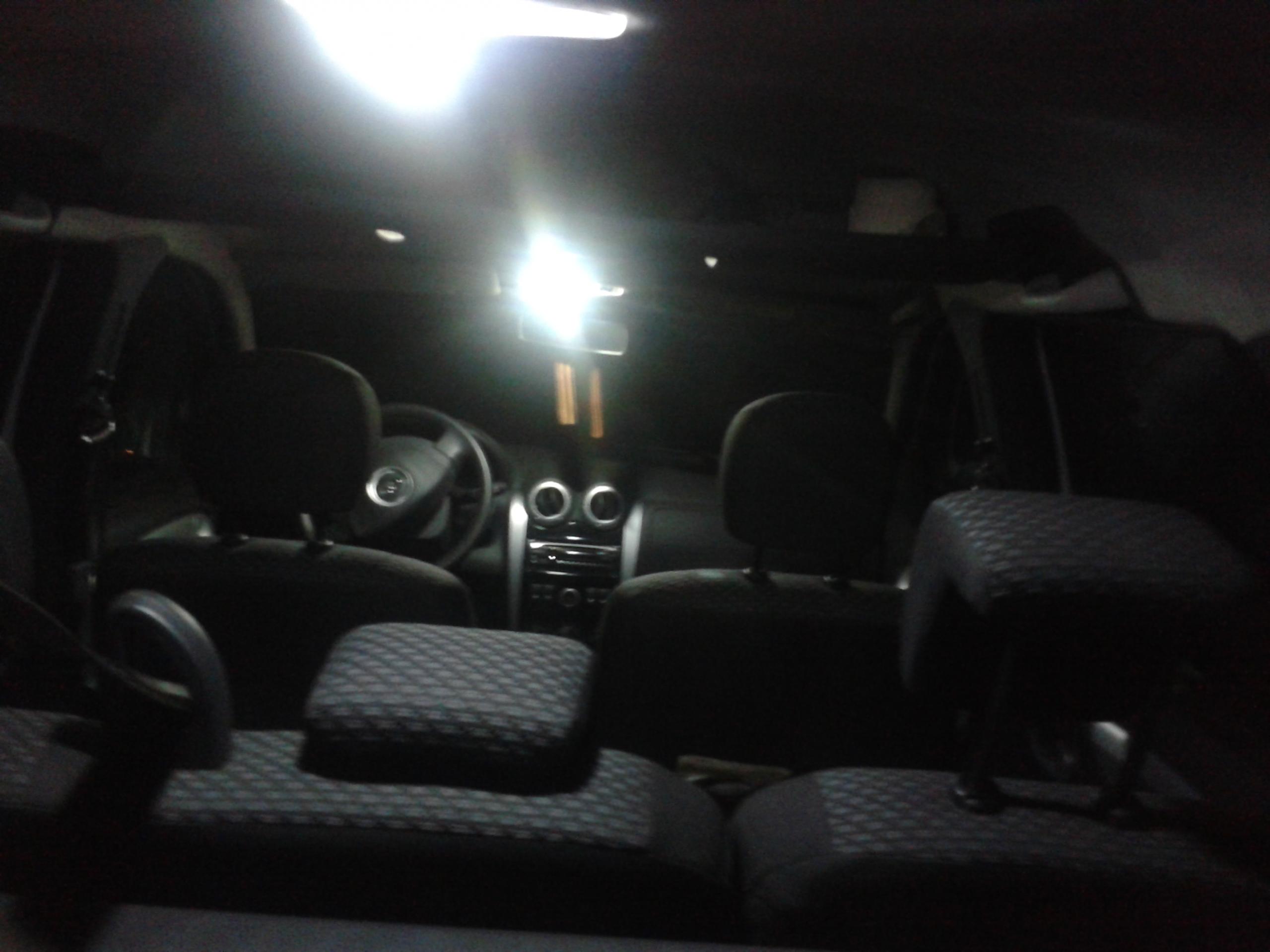

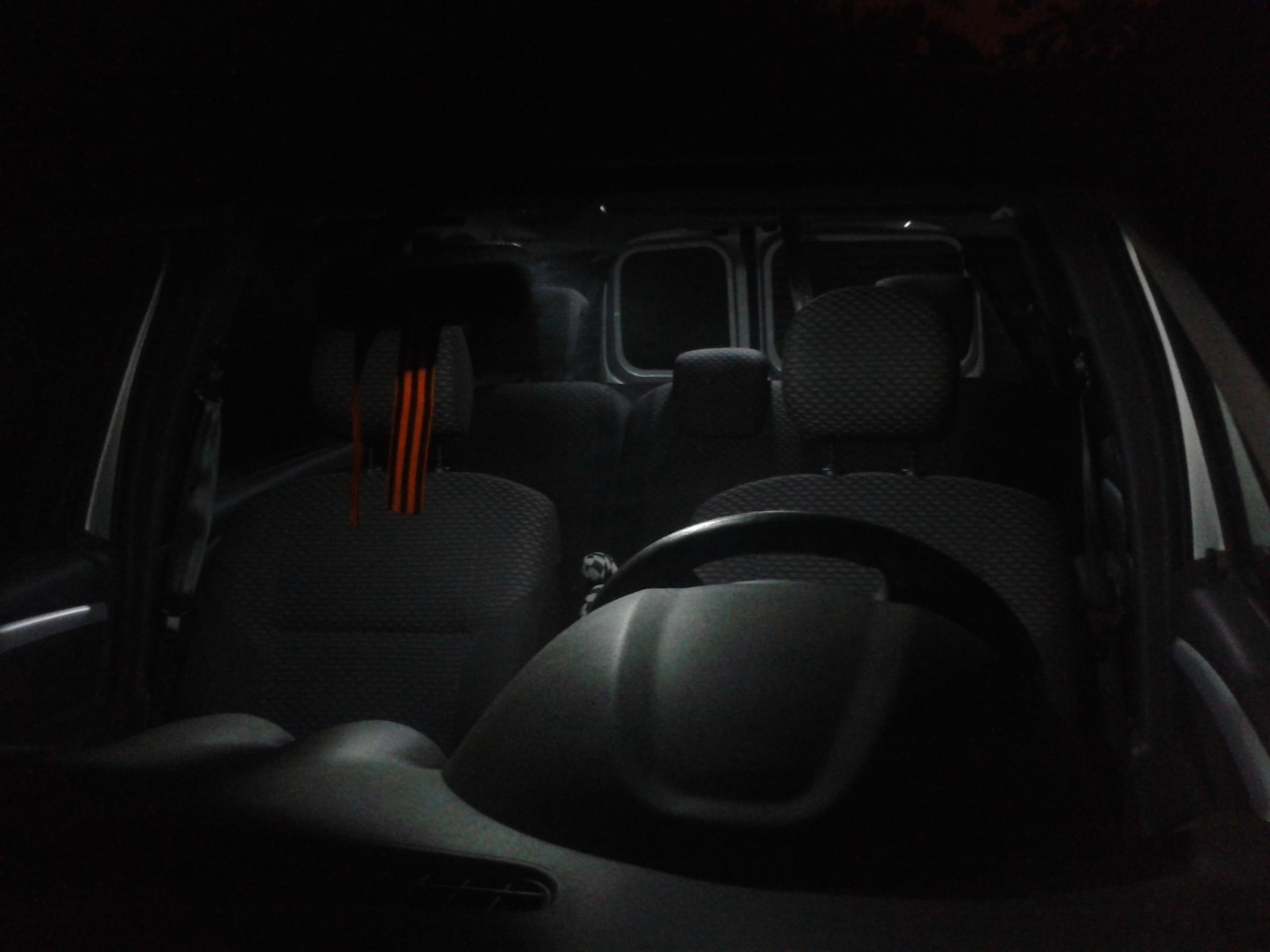

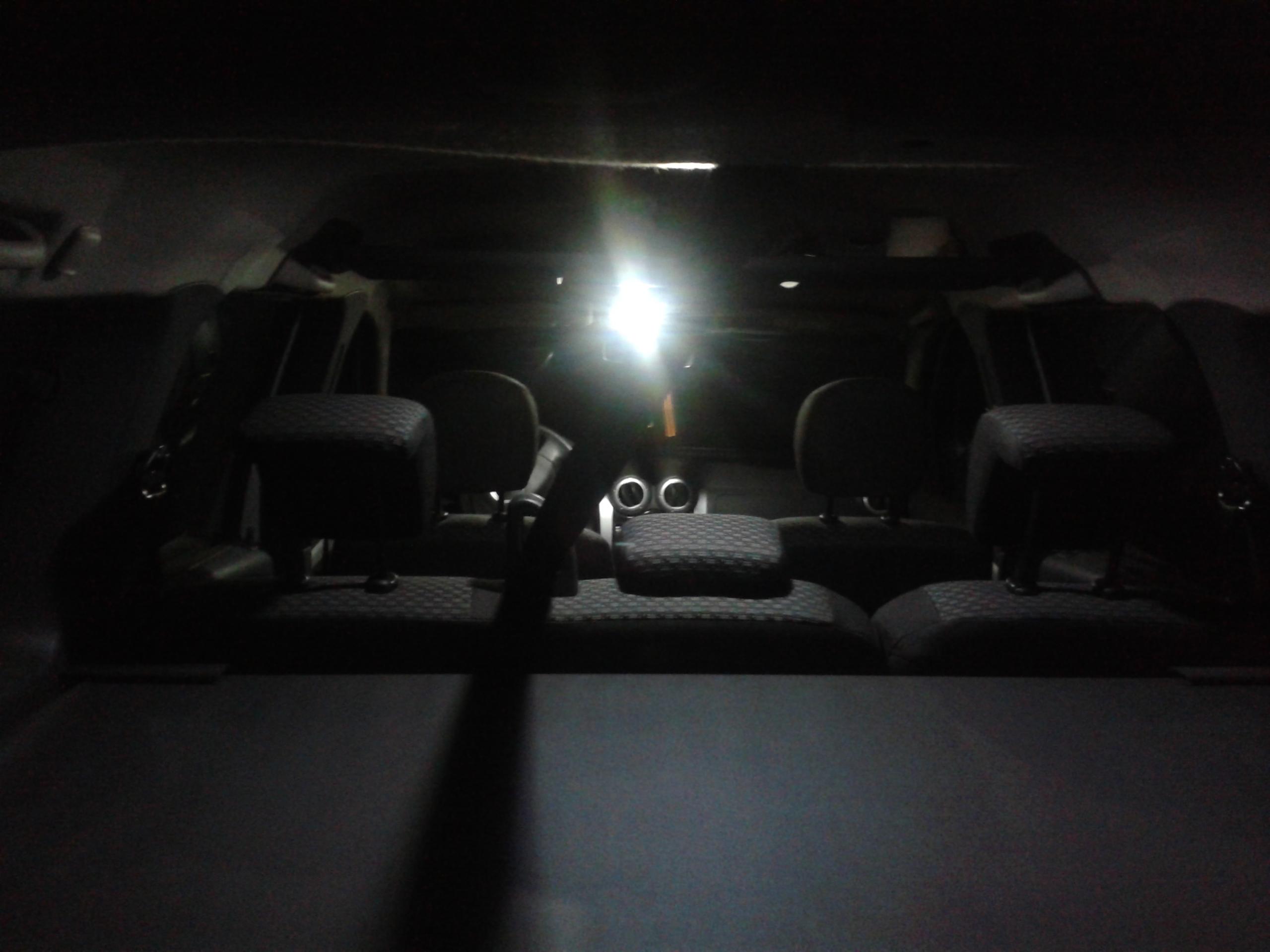

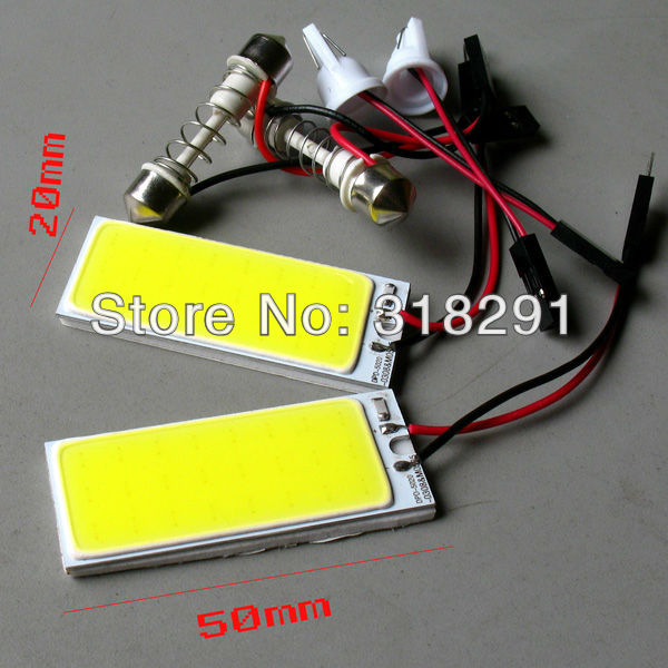

Всем привет.
Поставил себе в Дастер и тестю в Ларгус светодиодные блоки вместо ламп. Ночью освещение салона как днём. К сожалению фотик это передать не может. Снимал без вспышки в 23-30 вчера.
Вот они: http://www.aliexpress.com/item/free-...922091431.html
Не реклама.

Старый 02.06.2014, 23:07   #278

По умолчанию Re: Дополнительное освещение салона
Сообщение от Янек Посмотреть сообщение
Всем привет.
Поставил себе в Дастер и тестю в Ларгус светодиодные блоки вместо ламп. Ночью освещение салона как днём. К сожалению фотик это передать не может. Снимал без вспышки в 23-30 вчер4W-COB-Chip-LED-Car-Interior-Light-T10-Festoon-Dome-Adapter-12v/922091431.html[/url]
Не реклама.
подскажите как панель разместилась?
Старый 02.06.2014, 23:12   #279
Янек
Аватар для Янек
Онлайн: Янек вне форума
Был(а): 09 июл 2014 23:54
Автомобиль: Рено Дастер
Сообщение от gabib Посмотреть сообщение
Она в размер с фонарём багажника.... тютелька в тютельку... ну а в фонарь салона со свистом
Старый 02.06.2014, 23:28   #280
aca300
Аватар для aca300
Онлайн: aca300 вне форума
Был(а): 31 мая 2020 23:52
Имя: Антон
Адрес: Иваново
Автомобиль: Lada Vesta АМТ
Всем привет.
Не реклама.
Они по 200 руб в магазинах. Если кому вдруг ... Покупал себе такие в Черепе в автомагазине на пересечении Кирриловского и Северного шоссе.
