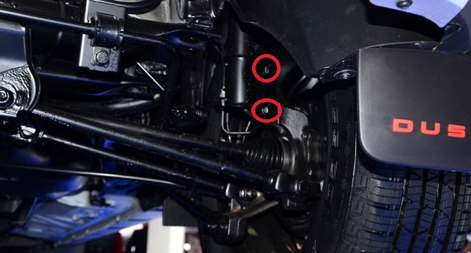

В выходные ковырял заднюю подвеску, заметил, что даже с обычными болтами можно развал немного настроить ослабив крепление амортизатора к кулаку. Но разумеется никто на станциях, где делают сход-развал, этим не занимается, лишь схождение настраивают.
Я перед тем как затягивать 2 болта поддомкратил стойку за тормозной барабан, чтобы был максимальный отрицательный развал (колеса домиком) и только после этого затянул болты. Не знаю правильно это или нет, но этого тоже никто в сервисах не делает при ремонте авто, тупо затягивают болты и ничего не домкратят.

...чтобы был максимальный отрицательный развал (колеса домиком) и только после этого затянул болты. Не знаю правильно это или нет...
Странно, зачем увеличивать отрицательный развал, обычно задача-его уменьшить, мой пост 226.

Сообщение от Strusto
Какой смысл уменьшать его? со штатными болтами и без расточки отверстий в 0 всё равно не сделать.
Непонятно еще, как на заводе собирают. Наверно от балды ставят амортизатор в кулак и болты закручивают.

Сообщение от Сергей159
Какой смысл уменьшать его?...
Чтоб колеса вертикальнее поставить, и к рекомендуемому развалу приблизиться, на сколько это возможно
и тем самым потерять в устойчивости на поворотах? Сейчас даже на новом автоВАЗе с балкой сзади колёса домиком стоят, правда там ничего не регулируется.
